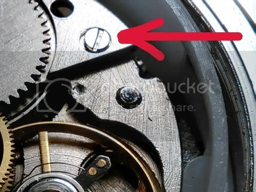

Primero en una relojería de reconocido prestigio donde le diagnosticaron acertadamente que uno de los tornillos del puente de rodaje se había roto pero que la reparación sería costosa en tiempo y dinero y que además no tenían fornituras.
El tornillo roto es el que aparece en primer plano en esta foto.

Las aguja segundera gira descontroladamente y el puente que sujeta el rodaje está fuera de su alojamiento y ambos son signos que no presagian nada bueno.
En efecto, tras desmontar el puente confirmo que todos los pivotes de las ruedas están rotos como consecuencia de que el puente de rodaje se haya salido de su alojamiento.
Tras sacar todas las ruedas, incluyendo la de escape, me dispongo a extraer el tornillo y para ello sólo es necesario utilizar la punta de una aguja haciendo girar el trozo que queda.
Es una operación muy sencilla que no lleva más de 5 minutos y, aunque no siempre funciona, no cuesta nada intentarlo.
En la foto anterior se ve como el tornillo va aflorando.
Creo que si el primer relojero que revisó el reloj hubiera hecho algo parecido posiblemente el reloj estaría funcionando o los daños no serían tantos y tan graves.
Y en esta otra ya totalmente fuera.
