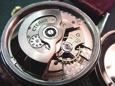

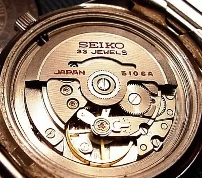

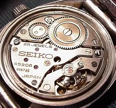

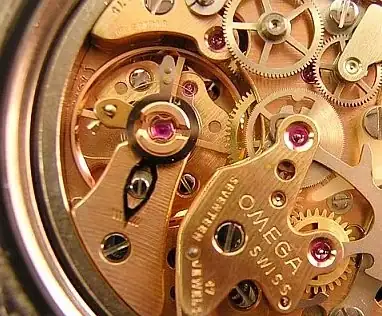

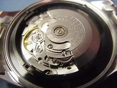

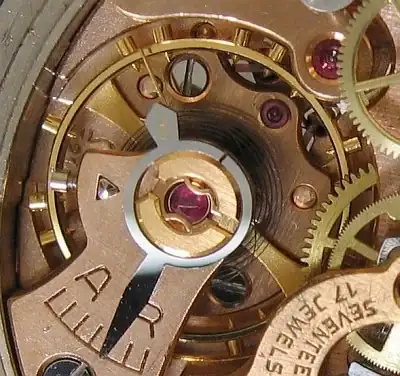

En la marcha de un reloj pueden influir muchos factores. Desde la posición y la temperatura, que son los dos parámetros con los que se trabaja en las pruebas para certificar que un reloj cumple los criterios para obtener el COSC, pasando por otros como un buen diseño del calibre que permita que la energia acumulada en el muelle real se vaya "entregando" de la forma más regular posible durante todo el periodo de carga, procurando que haya la menor diferencia posible cuando está con la carga completa y cuando está a punto de agotarse. Esto es algo muy importante, sobre todo, en relojes con una reserva de marcha muy grande, que utilizan dos o más barriletes.
Los materiales del órgano regulador (volante y espiral), su diseño y la calidad de sus acabados también influyen en la marcha del reloj. Es conveniente que la espiral sea antimagnética, que el volante no sufra cambios de tamaño significativos al dilatarse y contraerse con los cambios de temperatura y que en su fabricación su masa esté perfectamente distribuida, es decir, que su centro de masas esté justo en el centro del volante.
A la hora de ajustar el reloj, su ajuste podrá ser más o menos fino en función de cómo se haya diseñado la manera para realizar este proceso, desde la raqueta, cuello de cisne, contrapesos en el volante, con tornillo excéntrico...
Resumiendo, y contestando a tu pregunta "Creeis que es posible que cualquier automático (con un poco de calidad, claro, no con uno de 30€ del mercadillo, claro está) conseguir que funcione con parametros COSC?" la respuesta es no. La prueba la tienes en los calibres de ETAsa, por ejemplo, en los que para conseguir cumplir los criterios COSC utilizan unos materiales y acabados distintos de los calibres que no tienen que pasar este proceso.
Hay que recordar que cumplir los criterios para conseguir el COSC no es ponerte el reloj y que al día siguiente haya adelantado solo 2 segundos. Es que en las distintas posiciones y tempeturas a las que se realizan las medidas no se desvíe más de lo fijado en ninguno de los casos.
