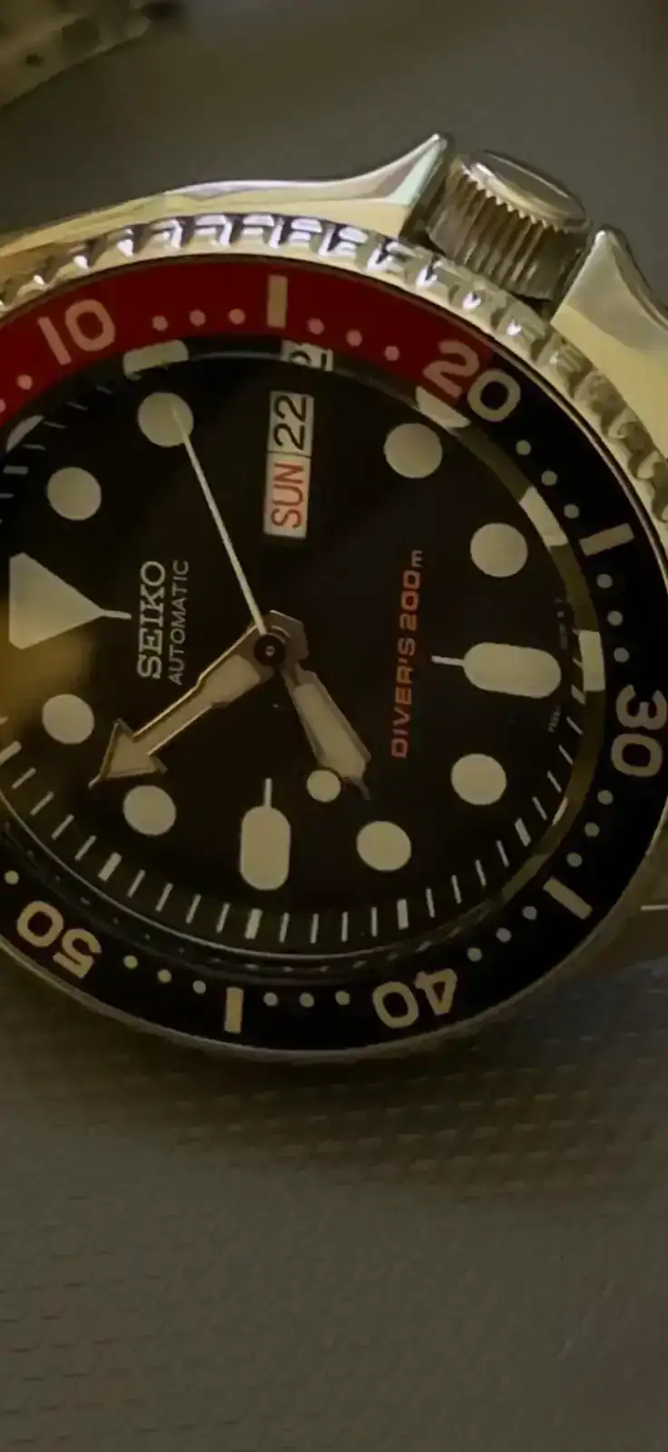

Me lo ha devuelto en parametros COSC. Adelantaba 10 sg cada hora, y despues de estar en Terrassa, ha vuelto que lo clava. En 6 horas, 0 segundos de adelanto. Una maravilla de reloj y un gran profesional Xavi.

Qué maravilla de clásico!
Que lo disfrutes con la puesta a punto.
Para mi es uno de los imprescindibles, pero no te asustes si a la semana empieza a desviar... estos calibres son así y más si haces rotaciones con otros relojes...
Reacciones: Xc75, David, Korben y 1 persona más
Xavi es un crack.
Como relojero, y sobre todo como persona.
Como te dice Miquel, puede que ese cosc sea efímero, pero el gustito que da....

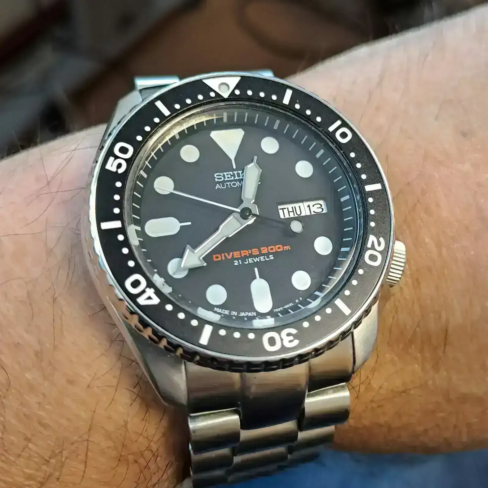

Yo la experiencia que tengo con estos calibres (7S26 y 7S36) es que si los regulas en parámetros COSC cuando lo llevas puesto, en el momento que lo dejo en el Watch Winder, ya no mantiene esos parámetros. Para mi son calibres icónicos porque se han hecho para gente que quiera tener un automático y no se quiera dejar una fortuna en un reloj. Como son relojes baratos, a mi no me importa toquetearlo y ajustarlo como yo quiera.
