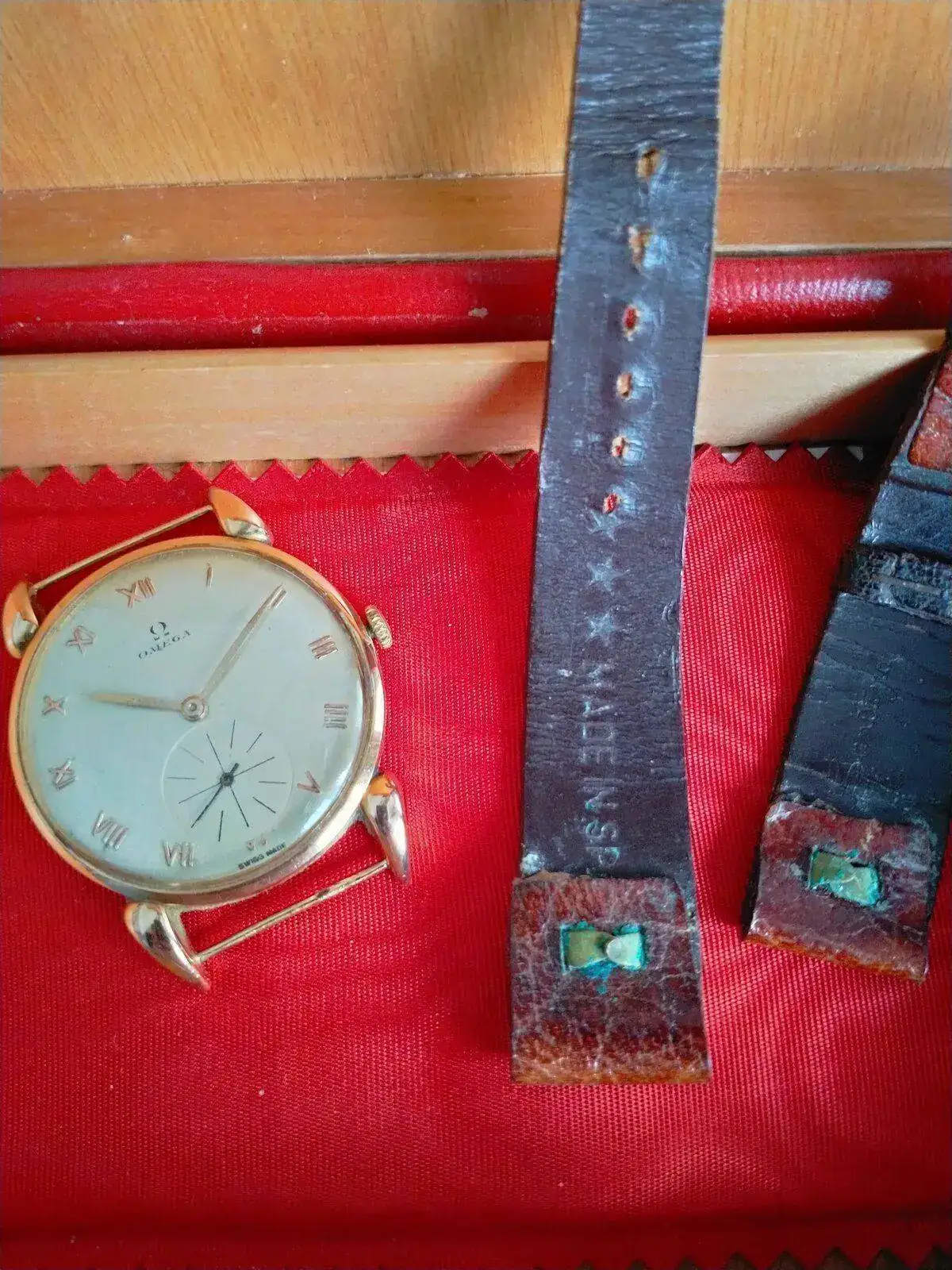

Una pregunta. ¿ Cómo se llaman y donde puedo encontrar correas para éste tipo de cajas?
El "pasador" es una barrita de oro soldada a las orejeras de la caja y la correa se abre ,se monta y se encola....
Reacciones: Peppe y Usuario eliminado 105032
Tengo uno con asas fijas, la correa me vino con el reloj y las unicas que he encontrado asi son antiguas en venta, alguien que las haga nuevas no he encontrado, estan tambien las open end pero no vienen con cierres y abria que pegarlas con lo que puede implicar caerse al suelo el reloj.

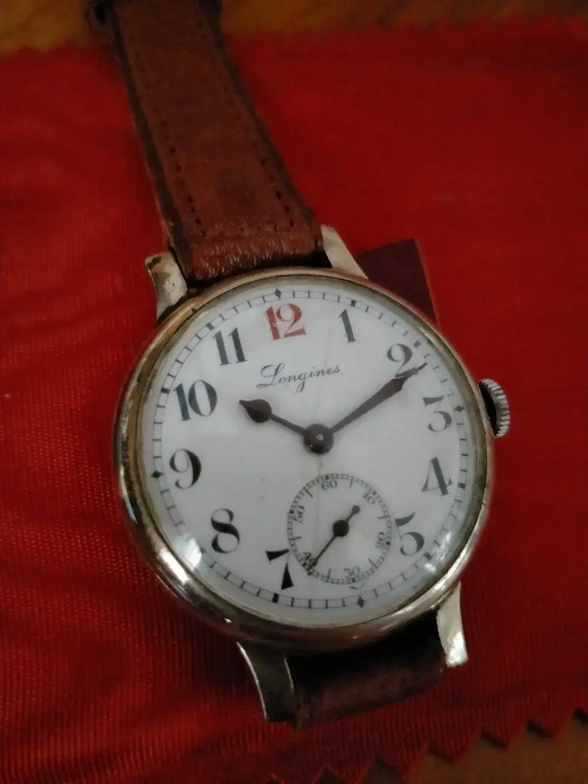

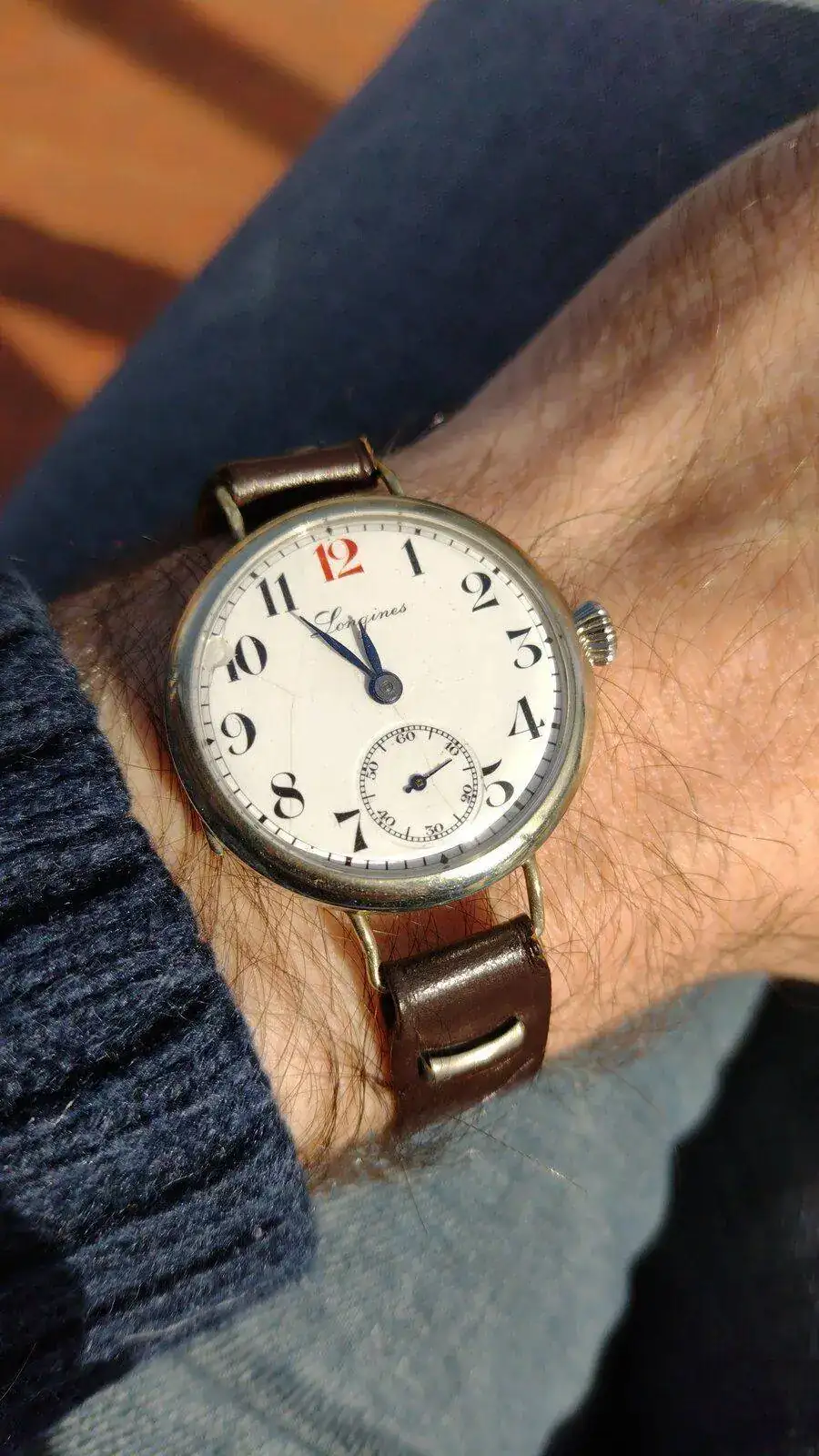

Veo un Longines igual que el de mi mujer. El mio es del año 1919....y va perfecto.
    45,2 KB · Visitas: 124
Reacciones: Peppe, miguelfr y Usuario eliminado 105032
Si no te importa pegar la correa pon en ebay open end strap y la que mas te guste, yo con pasadores que hacen de cierre solo he encontrado antiguas.
Este mio es de 1917, tal vez alguien sepa donde adquirirlas, yo solo las he encontrado rebuscando y antiguas.

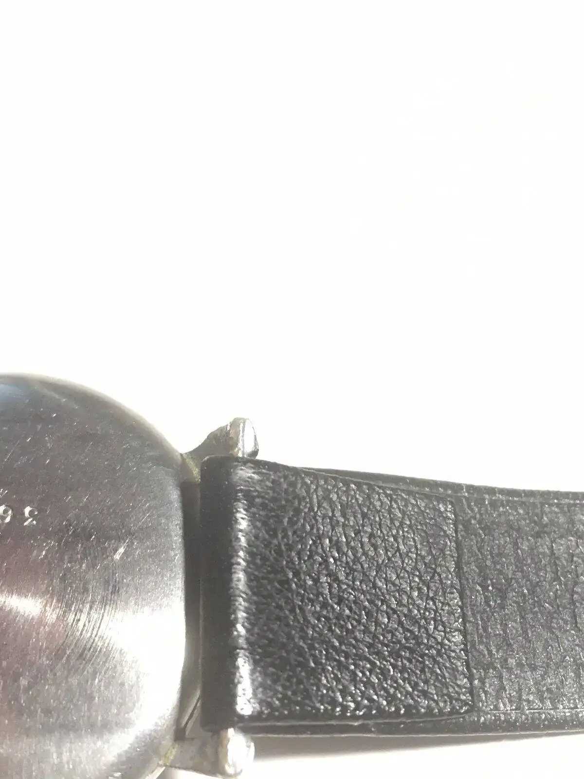

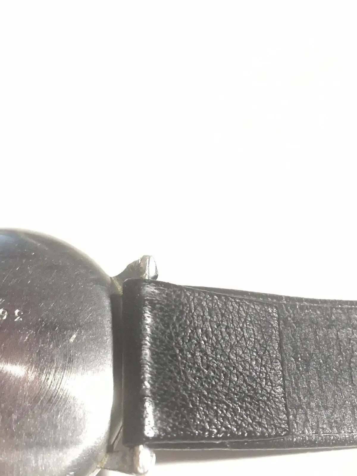

Como bien dice el compañero Jorge las hay de pegar ( son bastante seguras aunque no creas ), las hay con los pliegues/ abrazadas metálicos ( a mi estas me gustan menos en cambio, por que abultan en esa zona.
Como te han indicado los compañeros no son difíciles de encontrar, cuidado con las demasíado antiguas, además de caras el cuero tiende resquebrajar muy frecuentemente.

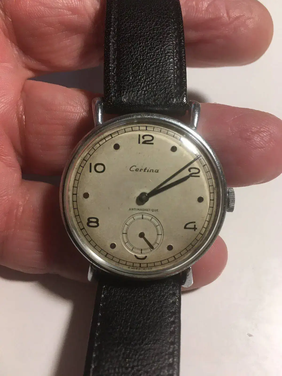

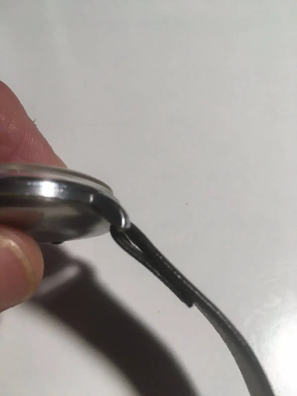

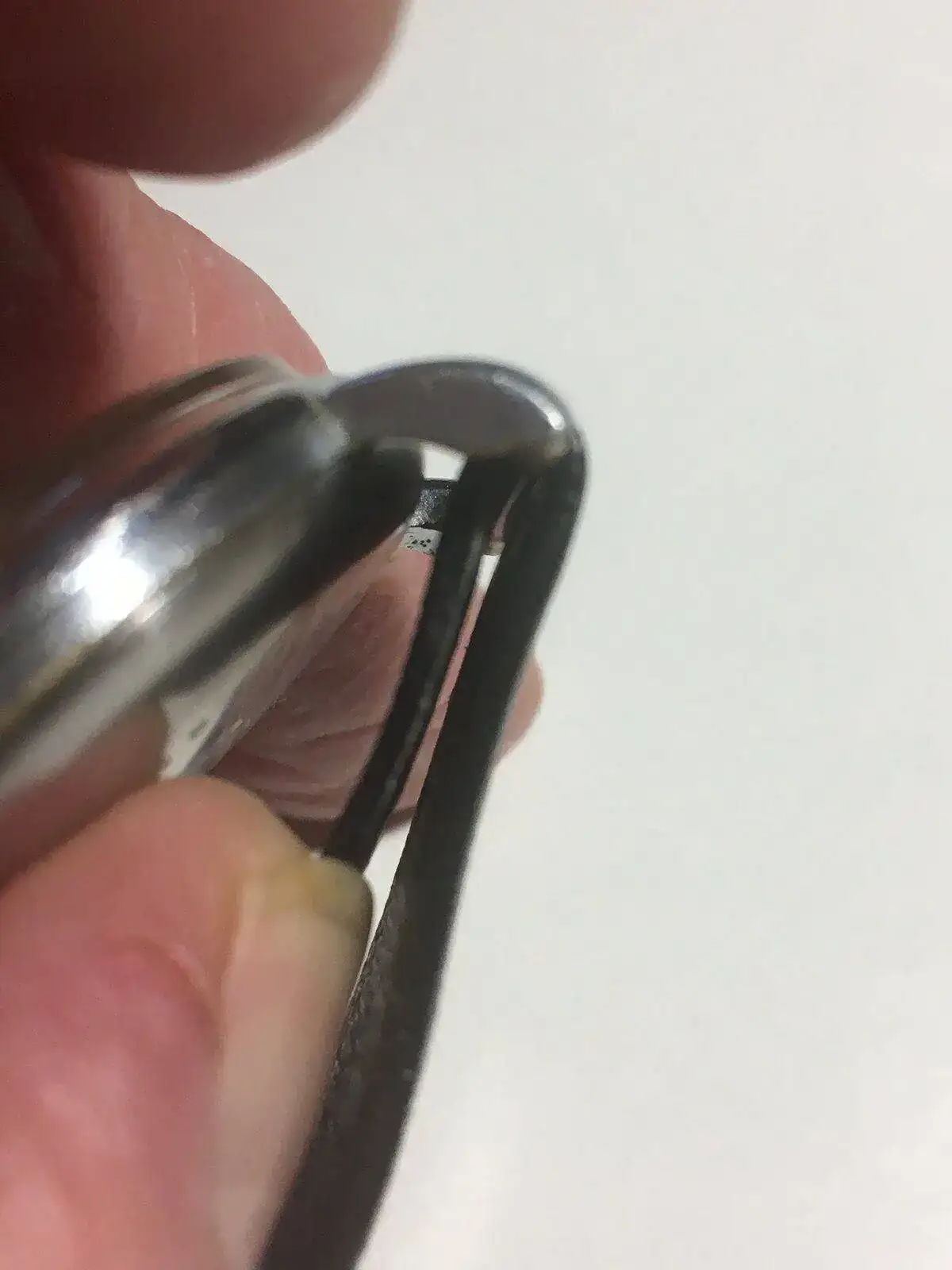

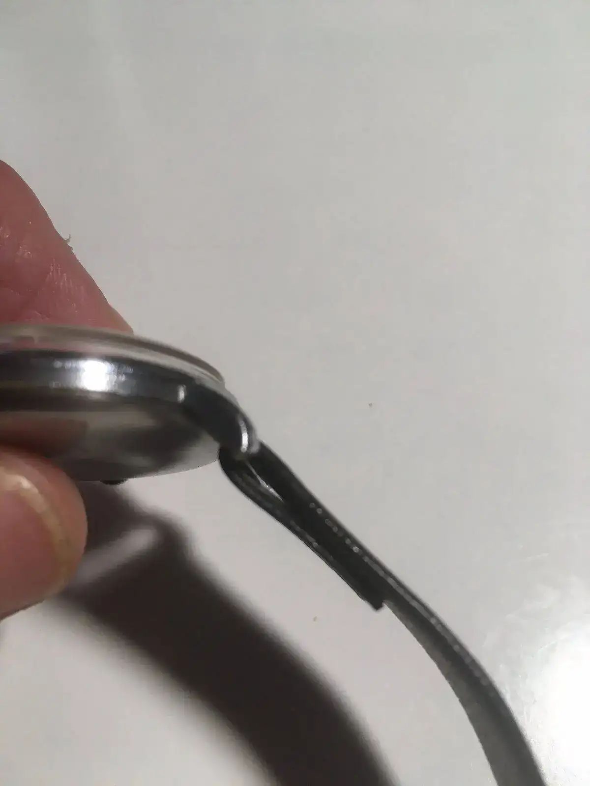

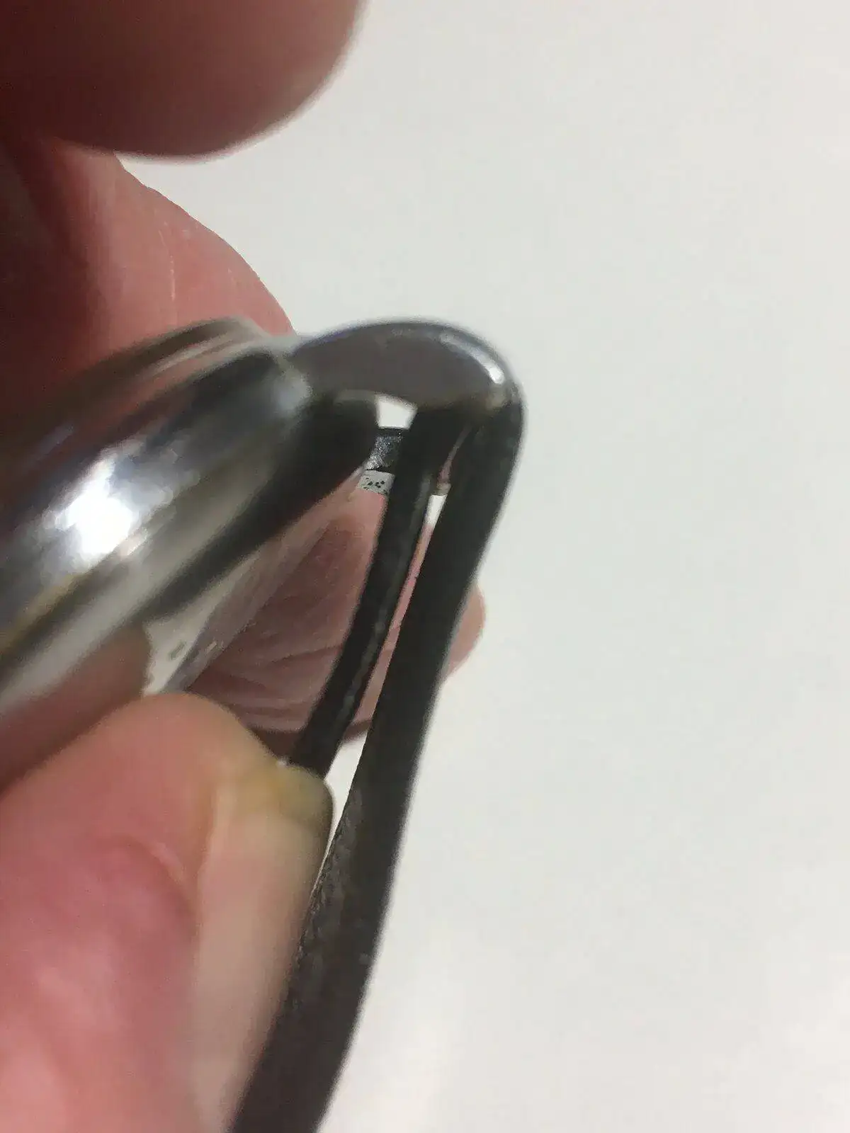

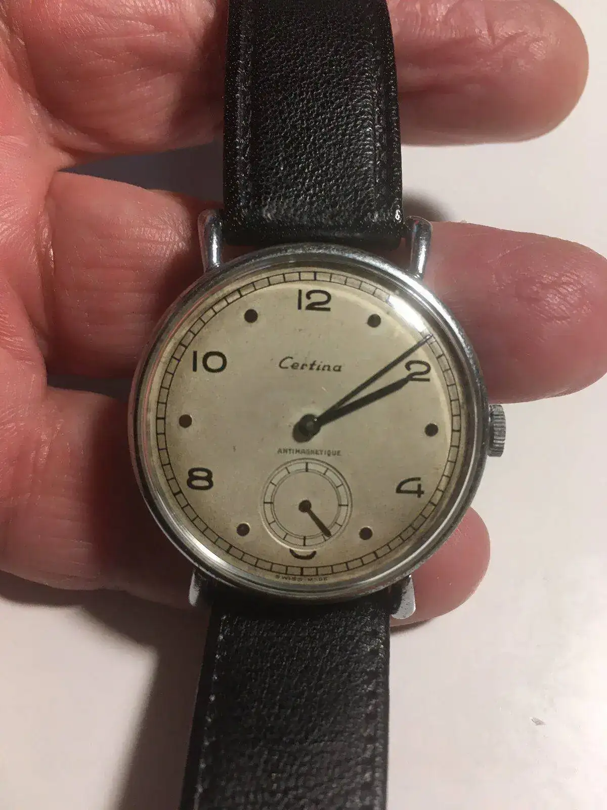

Otro sistema es este, yo la compré sin saber como era , yo las llamaría de pinza o de encajar , son mas seguras y comodas que las otras dos y son de poner y quitar, a mi me parece muy bien el sistema, la parte del pasador es una pinza metálica plana y forrada claro está.
Reacciones: Peppe, Fugito, Ciclocampista y 1 persona más
Ver el archivos adjunto 2382114Ver el archivos adjunto 2382115Ver el archivos adjunto 2382116Ver el archivos adjunto 2382118
No tenía ni idea de las de pinza, es un muy buen invento.
