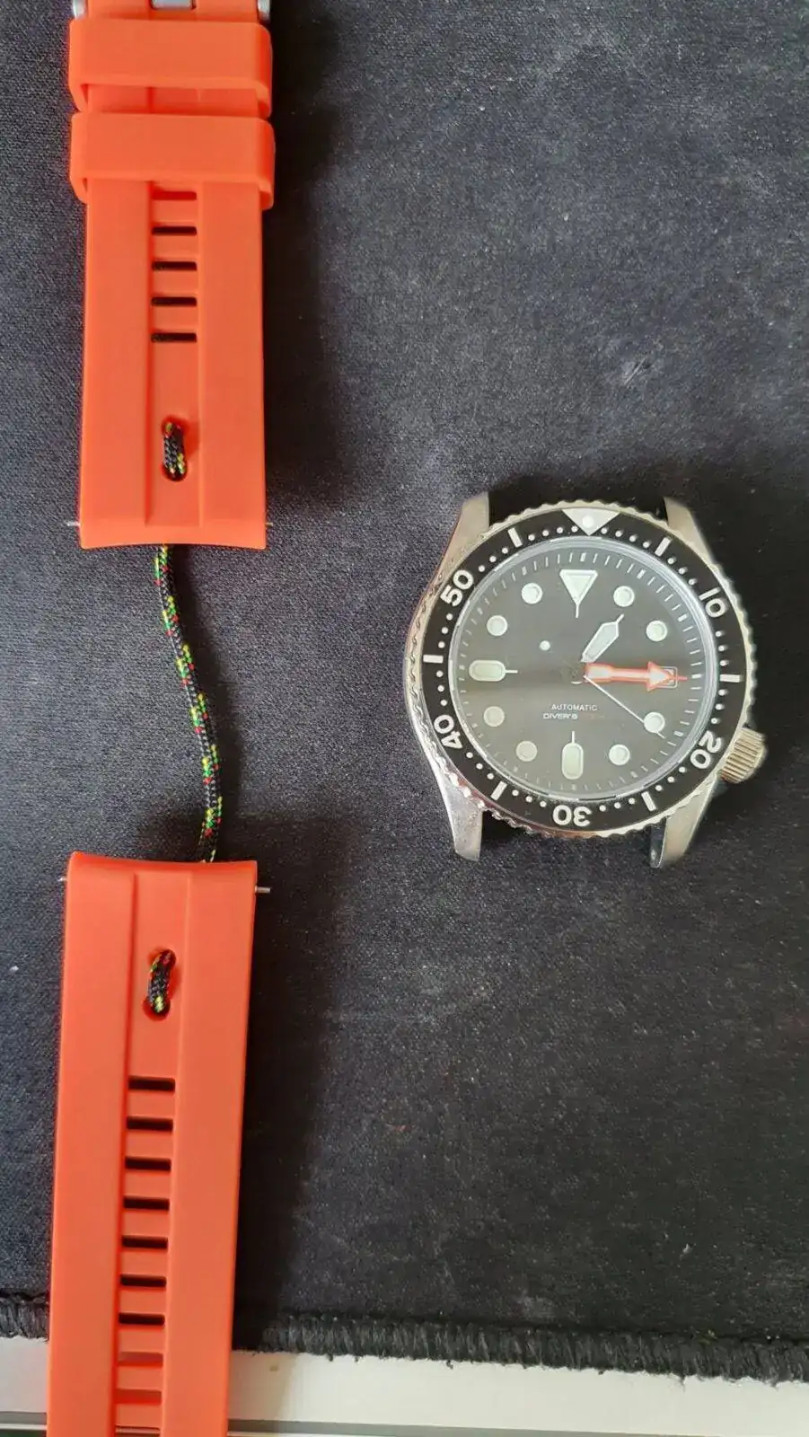

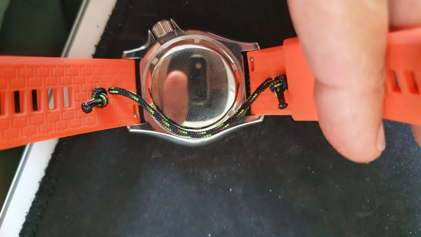

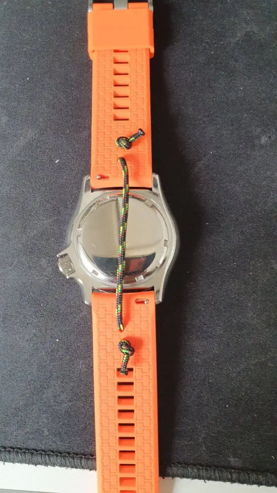

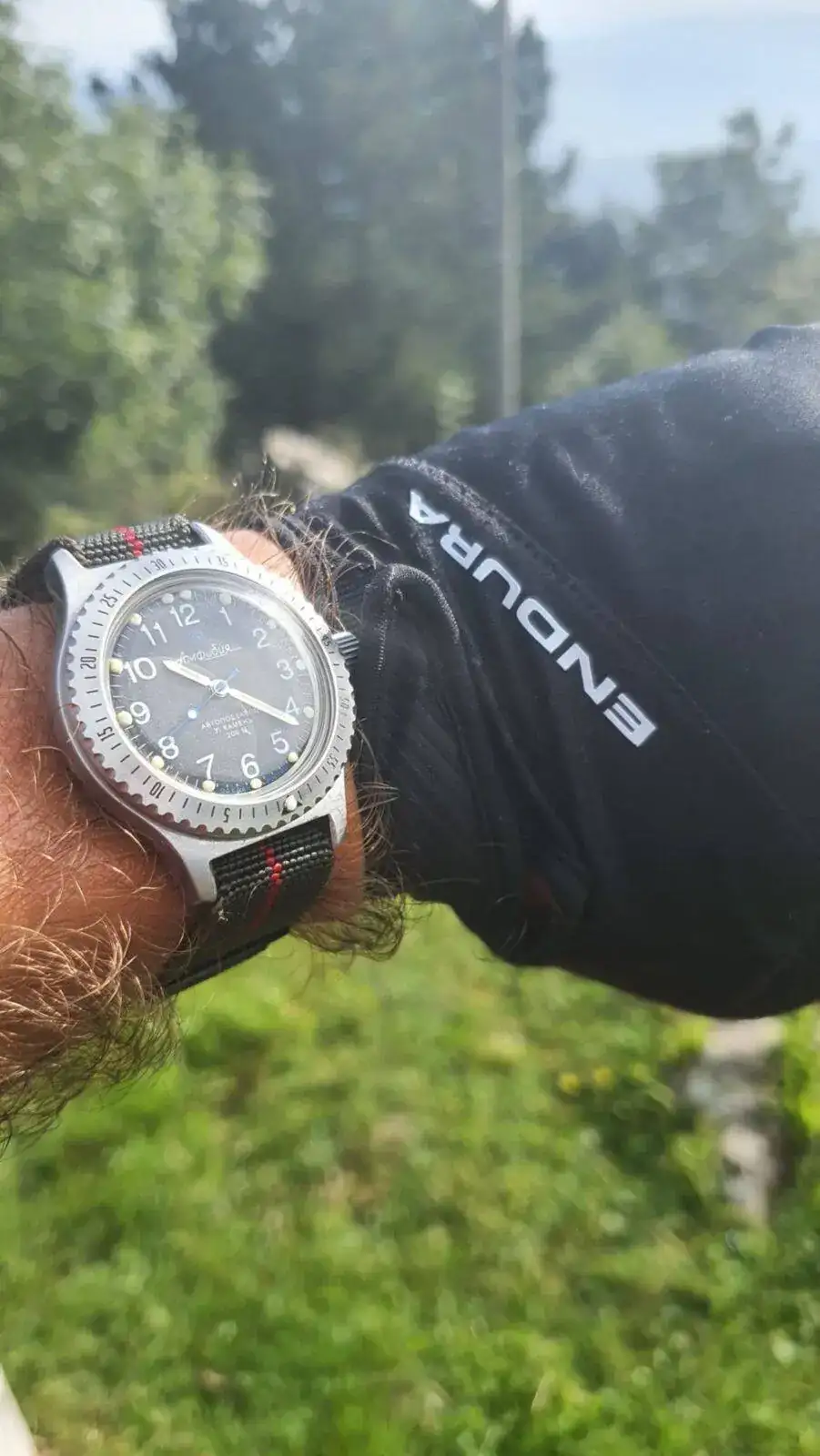

Uso mis relojes automáticos para hacer deporte. De hecho, los monto para eso. Uno de los problemas a los que suelo enfrentarme es al miedo de que salte un pasador y perder el reloj, por lo que muchas veces opto por utilizar una nato, que además resisten mejor la ducha posterior. Esa es una de las especificaciones básicas. El reloj debe de ir bien sujeto durante la actividad (principalmente ciclismo) y además resistir la ducha posterior para limpiar reloj y correa. Pero las natos, al margen de consideraciones estéticas, separan el reloj de la muñeca. Los brazaletes clásicos son mejores en ese sentido, pero volvemos al primer punto, el miedo a perder el reloj si salta un pasador. Por eso he ideado esto. Supongo que existan cosas parecidas, pero igual a alguien le sirve como idea. Una vez puesto, en la muñeca no se nota, pues el cordino se recoloca naturalmente alrededor de la tapa del reloj. Se puede afinar más estéticamente, pero creo que con estas tres imágenes se entiende perfectamente.
Ver el archivos adjunto 2287133
Ver el archivos adjunto 2287134
Ver el archivos adjunto 2287135

Sobre todo ciclismo de carretera, aunque también algo de gravel (casi BTT por los recorridos que hay aquí). Para las vacaciones de verano (julio en Francia), me monté este, al que llamé 'Domestique'.
Para 'gravel' uso un ruso, aunque todavía no tiene el aspecto definitivo. Quiero reemplazar la maquinaria por una no automática (más plana), y estoy esperando unas agujas que le van a sentar mejor, espero.
Aunque, como bien dices, es por capricho, porque los datos los registro en el ciclocomputador. Porque mola, vamos 😉
PS. He colocado esto en el foro general porque me parecía muy sencillo y poco técnico para el foro de HUM, pero se puede mover si se considera preferible.

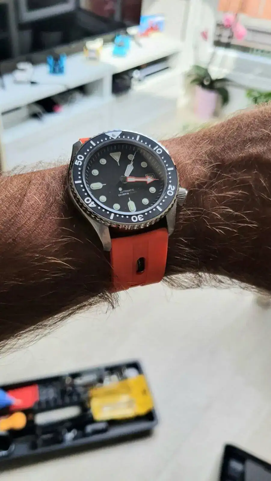

¿Resulta cómoda la cuerda bajo el reloj?
si es cómodo no es mala idea.
Ni se nota. Una vez que das con la longitud adecuada, al curvar la correa alrededor de la muñeca, el cordón "encuentra su sitio" rodeando la tapa y casi ni toca la piel

Eso pensaba yo hasta que un golpe lateral (metiendo maletas en el coche) me sacó los dos pernos al mismo tiempo con el resultado que puedes imaginar :) Lo de lavarlas es verdad, eso sí. Ahí fue cuando descubrí que hay manera de separar accidentalmente el reloj de una nato, que yo creía suficientemente seguro.

A mí la bici me da la vida. Solo espero que algún coche no me la quite. Al margen de eso, sobre los lavados y las correas. Tengo la costumbre de ducharme con el reloj puesto y aprovechar para frotarlo también con el mismo gel de baño y así, de paso, aclararlo con agua dulce. Por eso suelo usar 'divers' para la bici. Bueno, y porque uso el bisel para cronometrar las subidas largas. De hecho, si te fijas en el bisel, no está puesto "a cero" en la imagen.

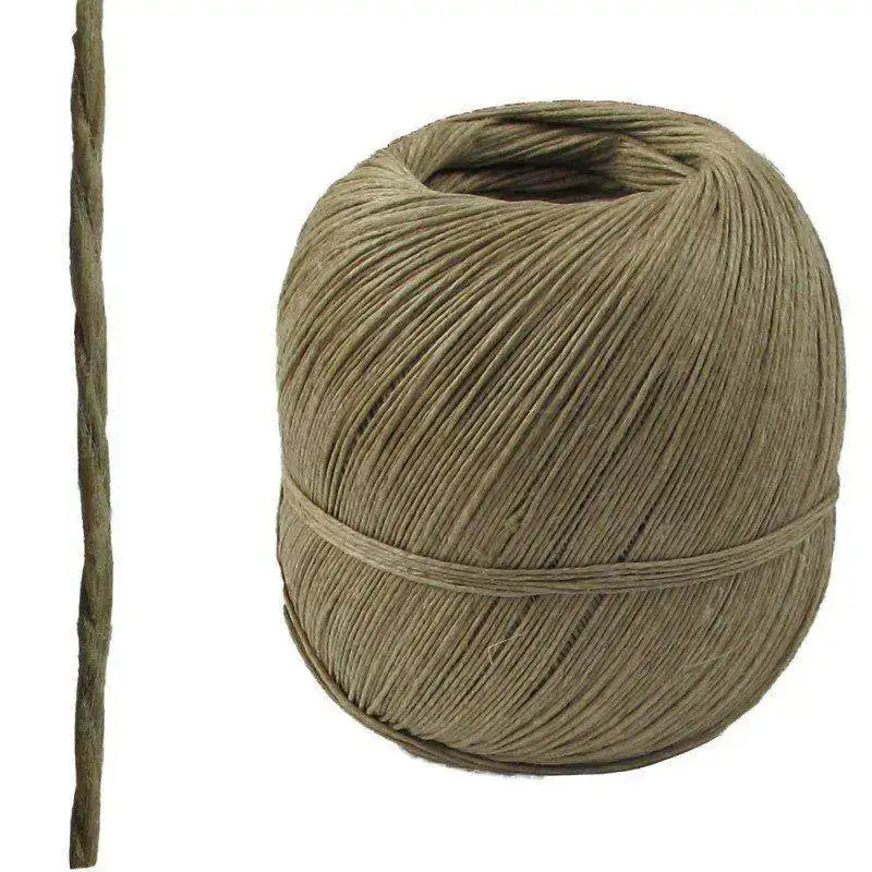

Ingenioso, por darte otra opción, el hilo bramante es muy resistente, (se usa en cocina por soportar temperaturas elevadas) con dos ataos, cada uno de ellos rodeando por una cara de la trasera debería de ser seguro y pasar desapercibido.
Reacciones: gdelasheras
Ver el archivos adjunto 2287304
Otra idea -que ya probaré- es abrir un poco el lugar por el que pasa el perno para conducir el hilo por ese conducto y sacarlo por otros agujeros sin que asome por los lados. Esta es la primera opción, a lo bruto, pero, como todo, se puede ir mejorando.
Comienzan las pruebas de campo
