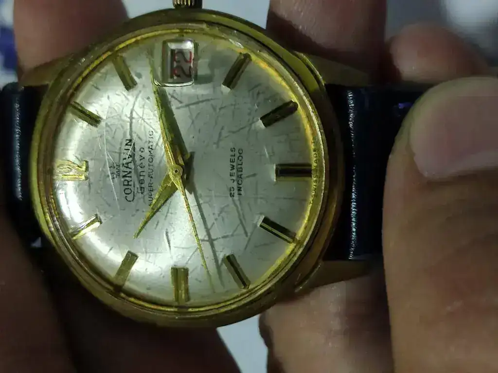

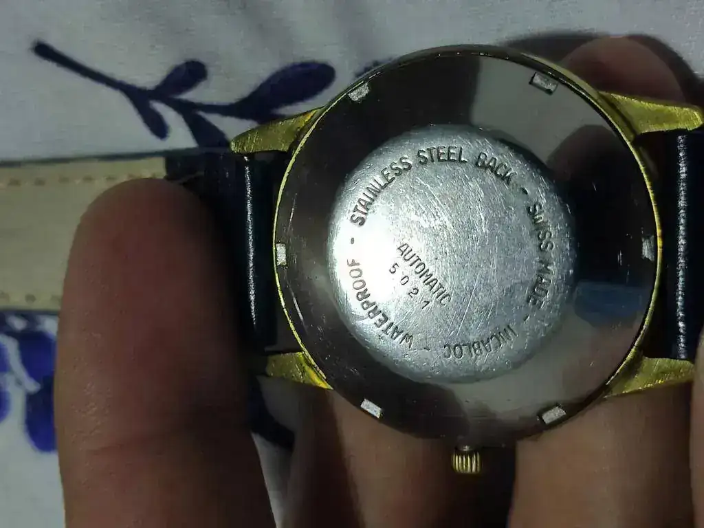

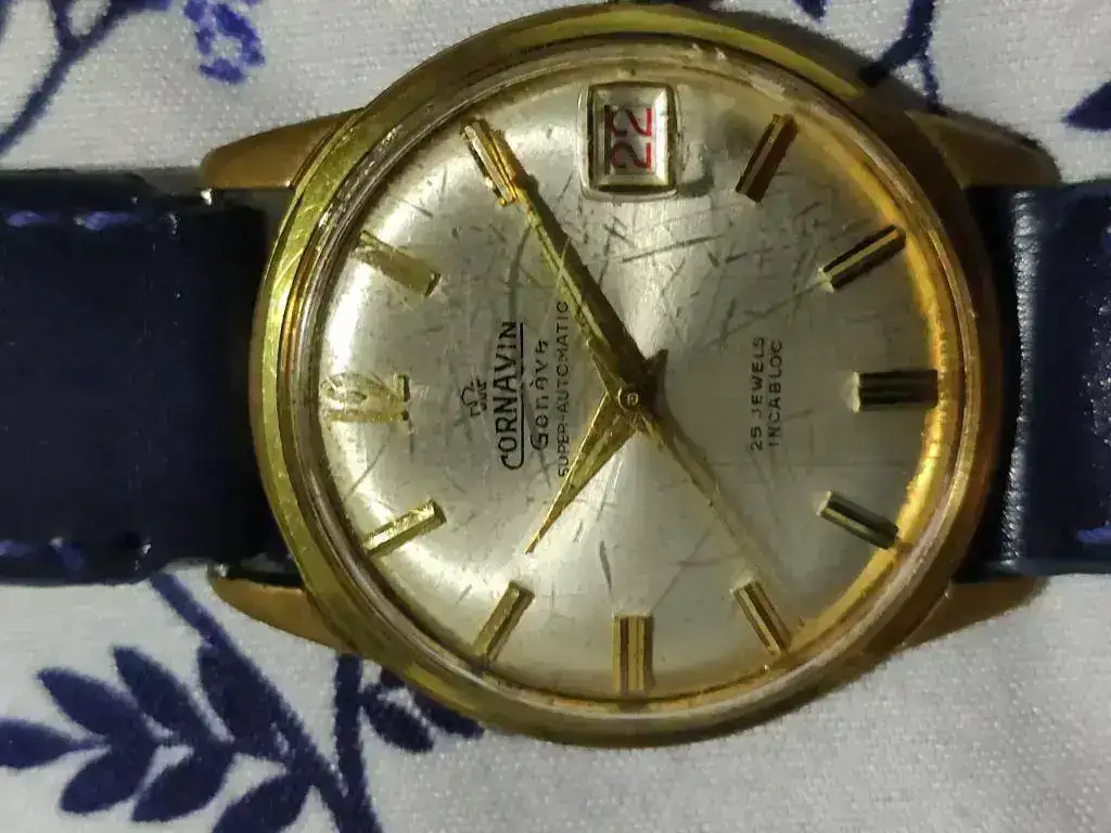

Buenas noches foreros me presento mi nombre en Ricardo los saludo desde Bogotá Colombia me gustaría saber algo sobre este reloj se ya de la historia de la.marca y se q es de sus inicios en Suiza, a las 6 en la esfera dice T.swiss made.T (tritio en manecillas) no he podido abrirlo ya q no tengo las herramientas y temo estropearlo agradezco cualquier información q puedan tener

Buenos días por aquí, pues sin abrirlo y enseñarnos unas fotos del calibre ,y si ya sabes la.historia de la marca todo lo que podremos decirte es que tienes un Cornavin que al menos su cristal necesita ser pulido .
Un reloj bastante común de los 60, que seguramente albergará en su interior un calibre (super)automático ebauche, muy solvente.
Speaking in silver: Simplemente un buen reloj vintage, que no es poco. Pero que tampoco es el Santo Grial del coleccionismo, ni mucho menos.
Por el importe de un cristal y una revisión, que puede ser poco, tienes un sencillo buen reloj.

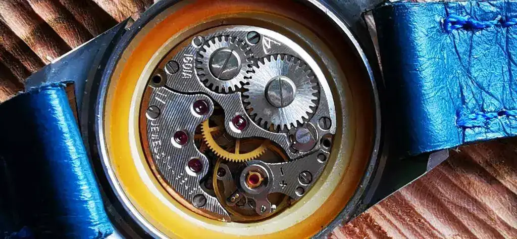

Me gusta ver tripas , si sale algo ruso no me estraña , yo tengo uno o mas Cornavin que son con calibres rusos.
Una distinguida forera de este espacio tiene un Cornavin con calibre Chaika ruso que es una maravilla.
También suele haber Cornavin con calibres y cajas Ruhla de la ex República Democrática Alemana. Tuve uno de esos... y no recuerdo qué fue de él.

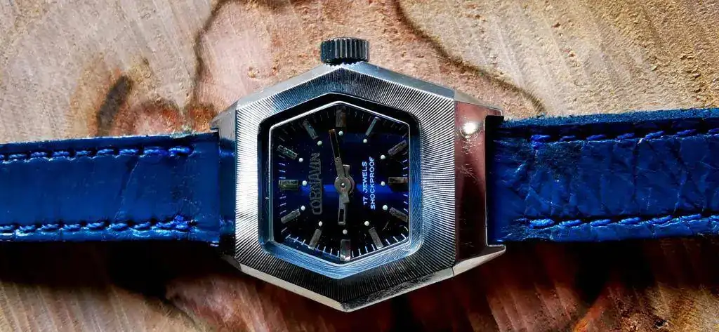

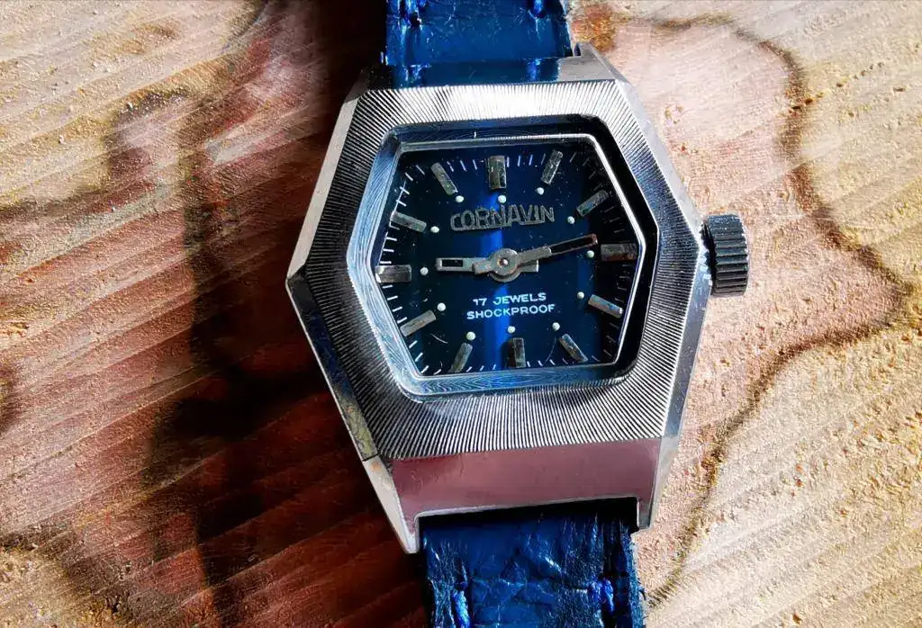

Dejo fotos de mi Cornavin, una pieza especial para mí, por ser regalo de una persona especial, además precioso y según barista con un estupendo calibre.
A ver si consigues algo más de información del tuyo.

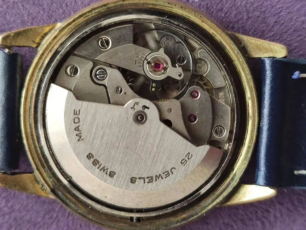

Gracias a todos por sus aportes intentaré abrirlo con una herramienta adecuada en cuanto al tritio su periodo de degradación es de 14 años eso dejo de ser radioactivo ha e mucho , el reloj le pertenecía a mi abuelo tiene es un valor sentimental me gustaría dejarlo lo más original posible en cuanto lo abra subiré fotos

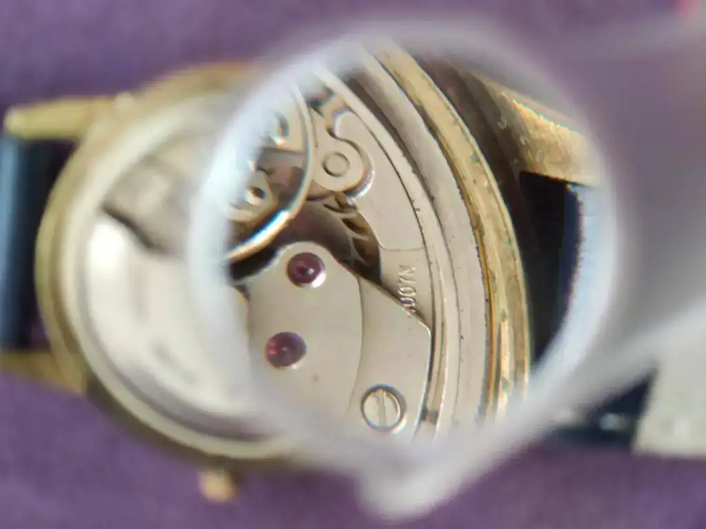

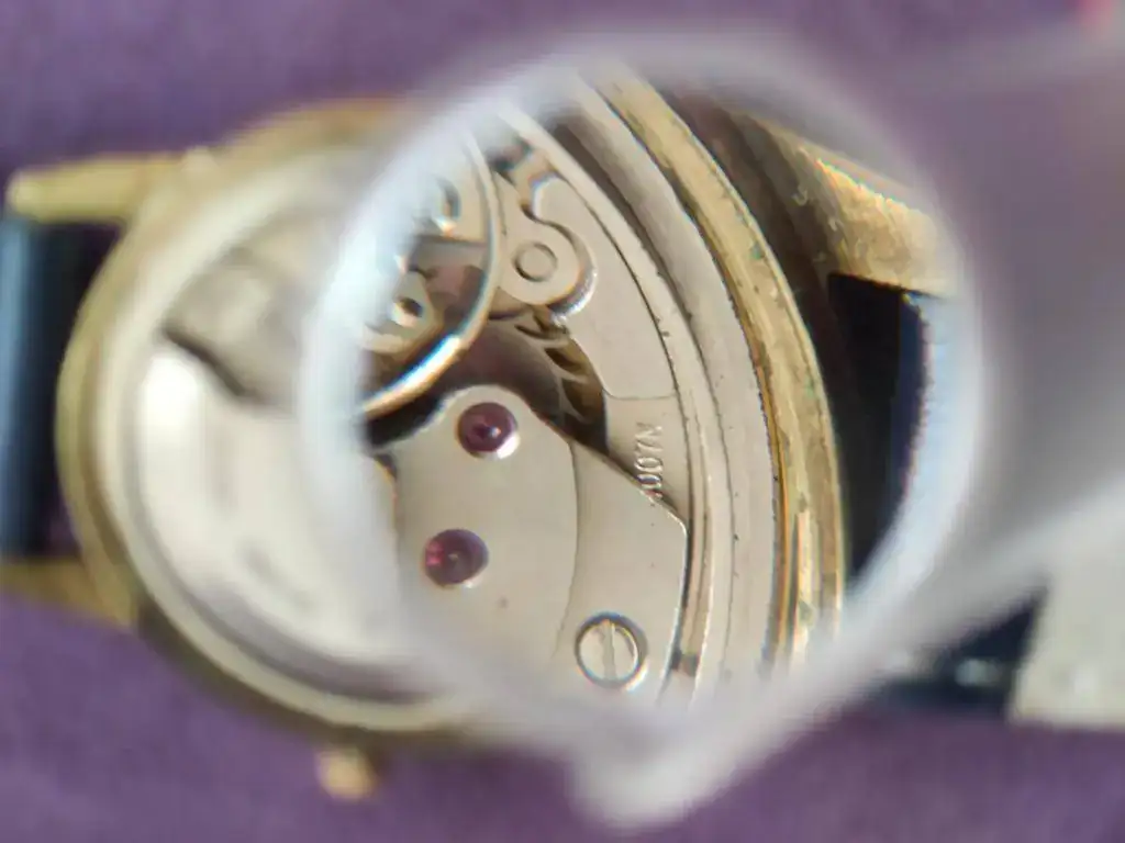

Dice 4007N
Hola compañero.
Cómo bien te comentan si ver una foto del calibre es difícil decir nada y si sabes la historia de la marca poco más te puedo decir.
Saludos y a disfrutarlo.
Ya puse las fotos del calibre es un Felsa 4007N
Hola compañero.
Ya las puse es un movimiento Felsa 4007N
FELSA 4007N
  • automatic
  • sweep second
  • date is set by changing 21-24h
  • 11.5”’
  • 17/21/25 jewels
  • f = 18000 A/h
  • power reserve 44h

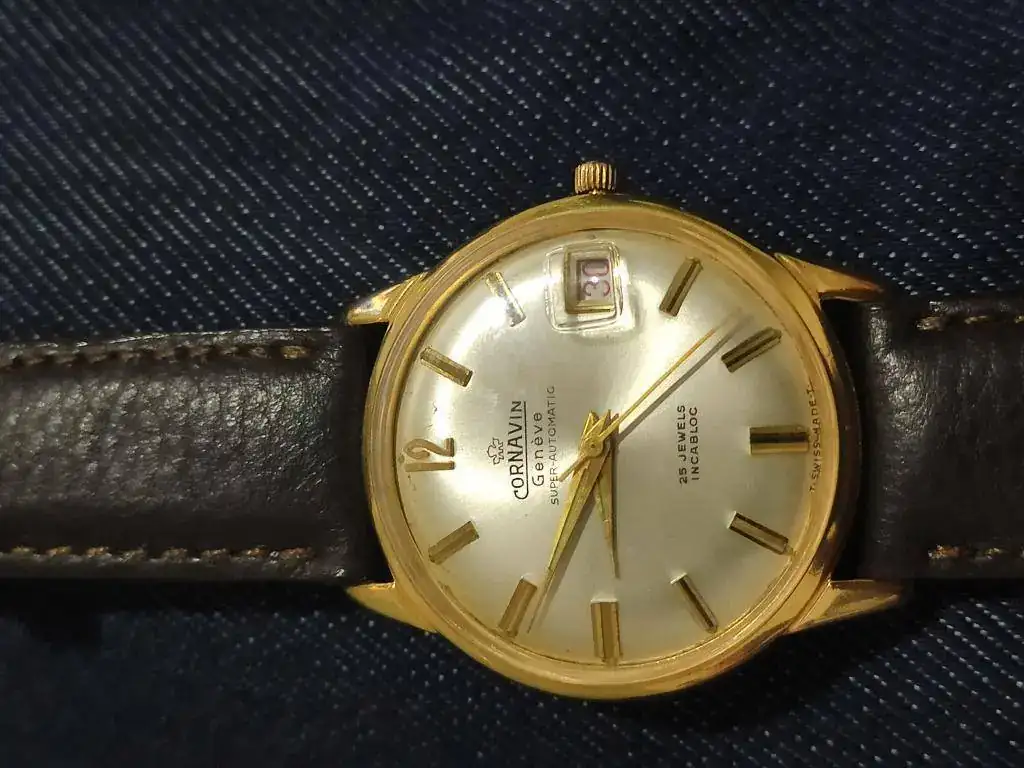

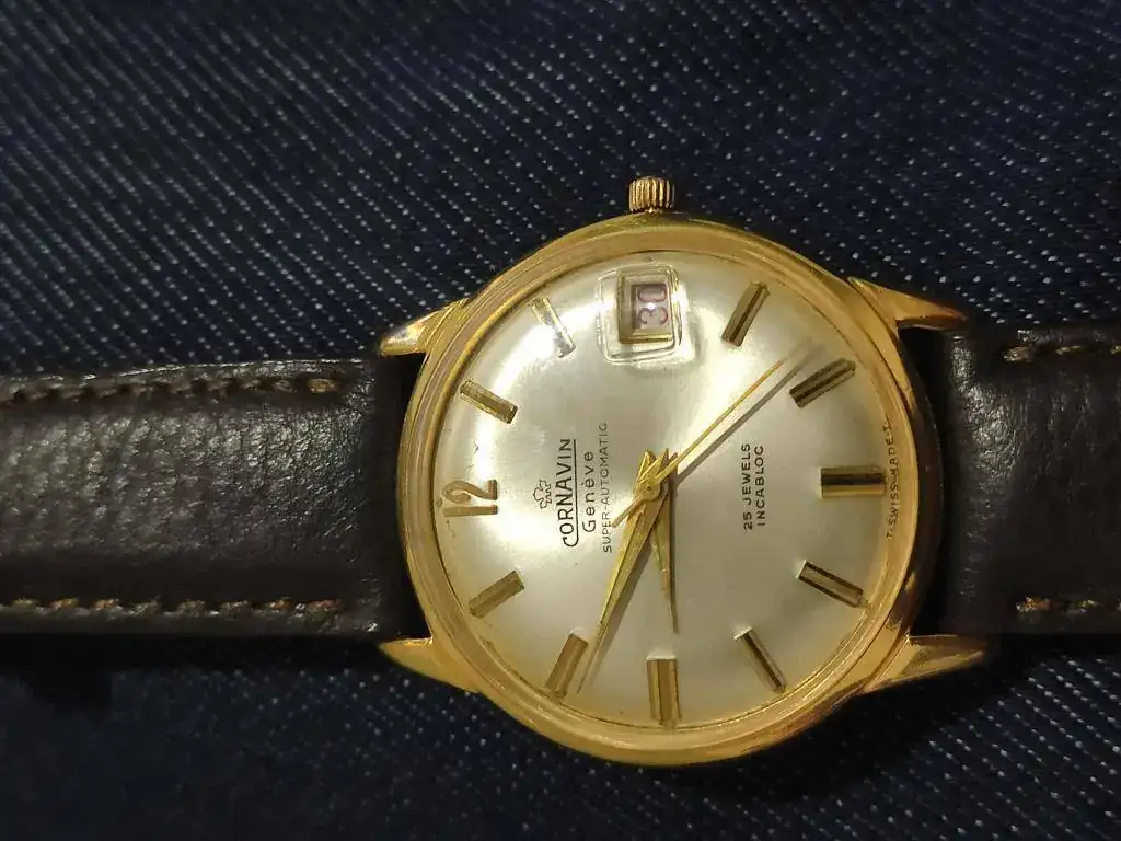

Así quedó después de restaurado baño de oro nuevo cristal correa de cuero afinado y lubricado
