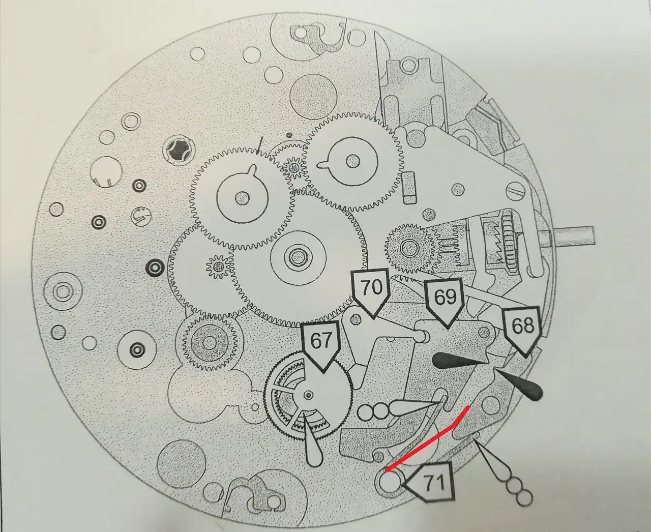

Haciendo caso a vuestras recomendaciones, esta tarde he vuelto a llevar el reloj, y le he dicho que quiero que el contador de horas funcione solo cuando esté el crono en marcha. No ha puesto ninguna pega. Le he preguntado si ha prescindido de la pieza de plástico que me habéis indicado en el dibujo (se lo he enseñado). Me ha dicho que no. Está todo en su sitio. Simplemente lo que ha hecho es cambiar de posición la horquilla número 71 alojándola en el hueco de enmedio, para que no ejerza presión que haga de freno. Esta acción lo ha hecho deliberadamente para evitar el continuo freno al que se ve sometido dicho contador, y también porque hay mucha gente que no usa nunca el crono y se han dado casos que el contador se ha llegado a quedar "anquilosado" de tanto tiempo sin activar. De esta manera ese mecanismo siempre está en rodaje listo para usar con el reset. Esa es la explicación que me ha dicho, y os pongo el croquis de como ha dejado la horquilla. No obstante no ha puesto ninguna pega en volver a abrirlo y dejar la horquilla como está el dibujo. A ver que os ha parecido este razonamiento.
Edito por última vez -espero- Ya he recogido el reloj con la aguja contadora del crono clavada a 0 cuando no se usa. Lo ha hecho rápido una vez se lo dejé. Esperemos que este sea el final feliz a la historia. Muchas gracias por vuestro asesoramiento. He aprendido un montón de mecánica relojera.

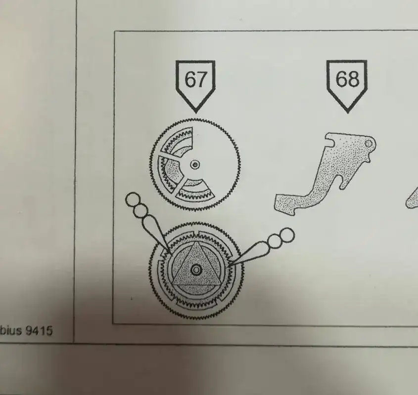

El indicador de las hora del cronografo, pieza 67, va conectada directamente al cubo y es independiente de la parte del cronografo de los segundos y los minutos. Efectivamente esta rueda siempre está conectada y gracias a un embrague, su eje puede girar o no. La parte que se ocupa de liberar o para su eje, que es donde va clavata la ajuja de contador de las horas, es la 70. Claramente si la pieza 70 está dañada o no está, el contador de las horas siempre estará contabilizando las horas. Dicho eso, decides tu que decirle a tu relojero, pero yo le devolvería el reloj.

La pieza que esta mal o que no esta es la nº70 (bloqueador del contador de horas) pieza nº 8690.
Si es un modelo antiguo es necesario cambiar esta pieza y la nº 67 (rueda contadora de horas) pieza nº 8600, ya que en su momento se modifico.
Te lo digo sabiendo de lo que hablo.
