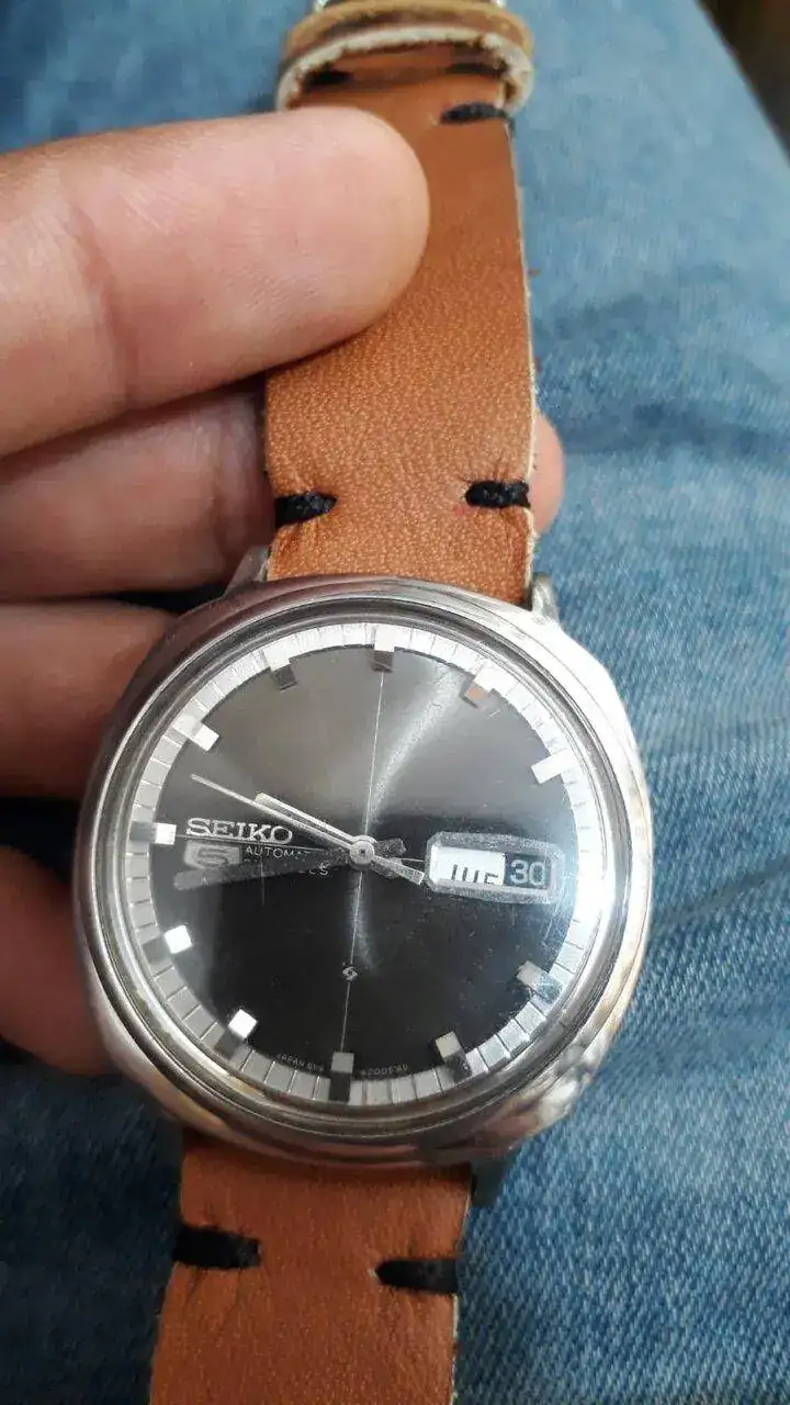

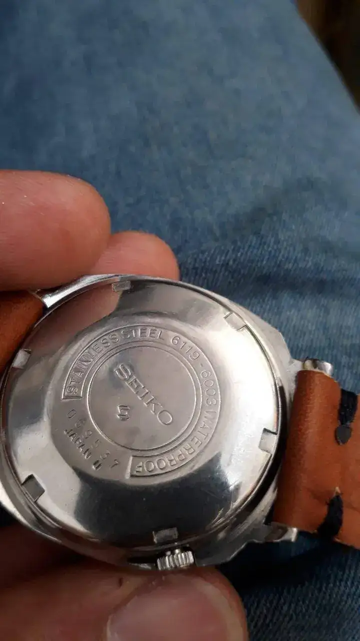

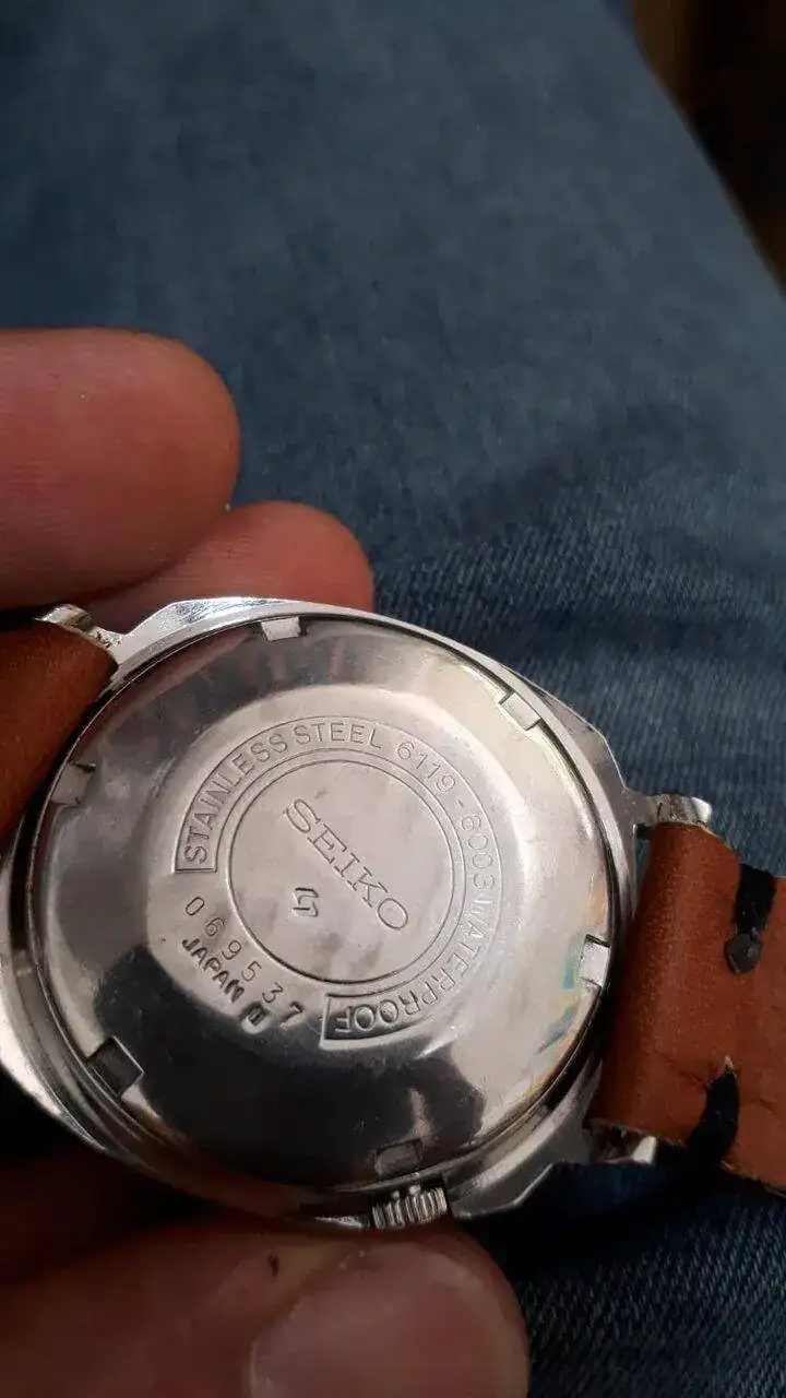

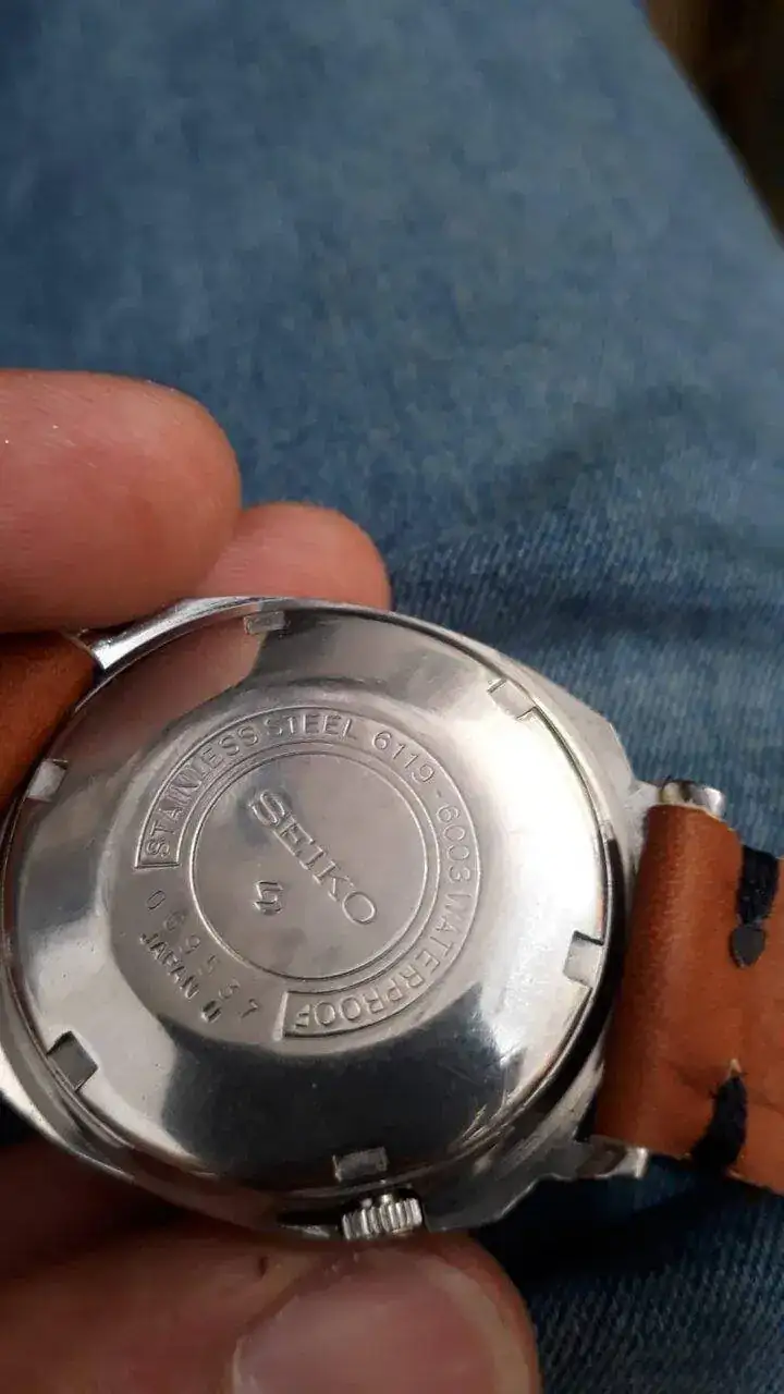

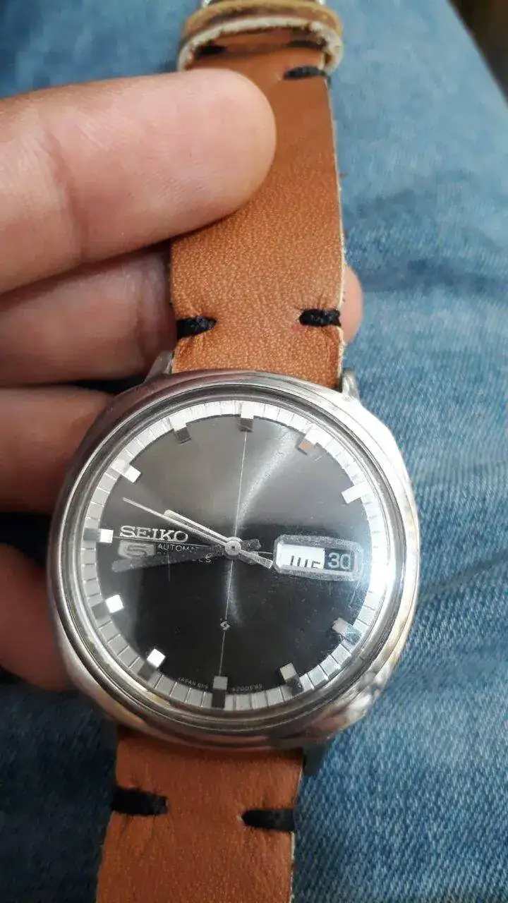

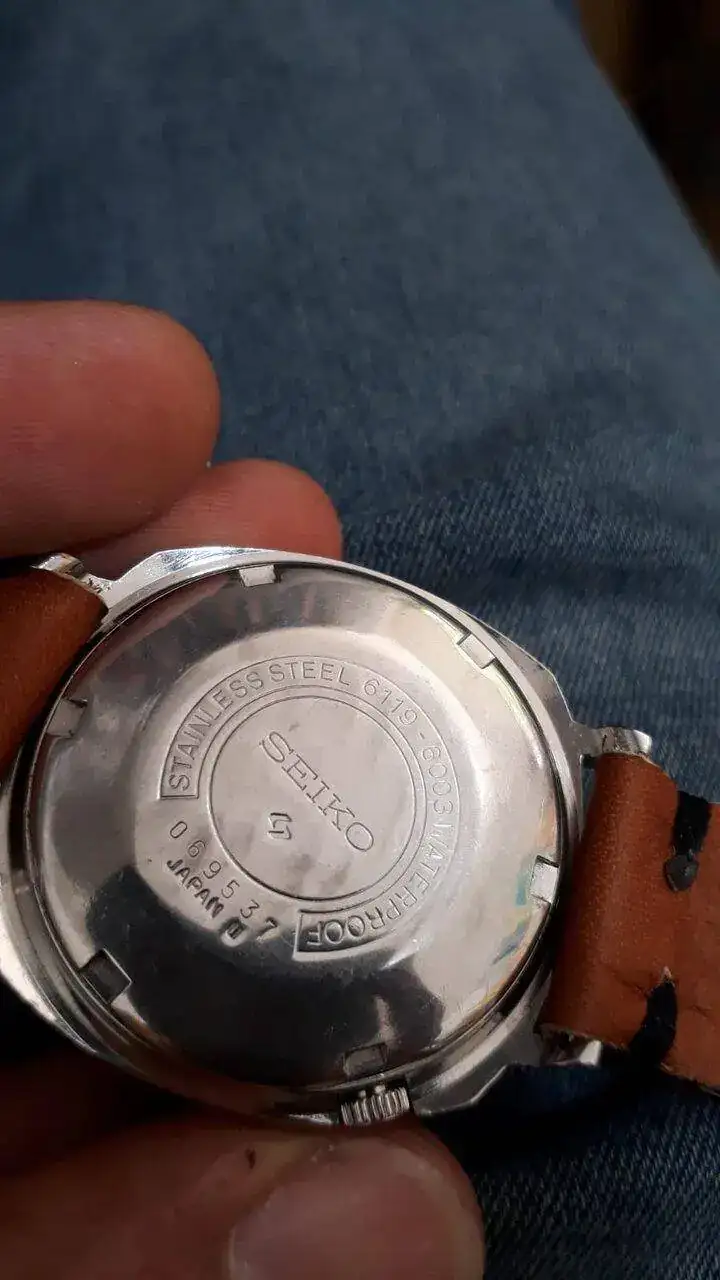

HOLA muy buenos dias .tengo la oprtunidad de tener este seiko 6119-6003 pero tengo algunas dudas ..navegando y buscando me quedaron mas preguntas que respuestas jajajaj y ojala ustedes que saben mas del tema me ayuden a solucionar ( lo que entendi o encontre es que - 1- ay algunos que dicen waterproof y otros water resistant -2- algunos se cambia dia y fecha apretando la corona -
El que tengo dice waterproof ay adjunto imagenes, pero el dia y fecha no se cambian apretando, solo se saca la corona muy suavemente y se gira para la derecha y izquierda.
pero he notado que el numero cambia muy bien pero las letras ( lunes -martes --) se demora mucho es algo normal o presenta alguna falla ) muchas garcias muy amables quedo atento ..saludos..
Hola compañero.
En relación a la leyenda waterresist o waterproof, no hay ninguna diferencia. Hasta el año 70 (aprox) seiko los denominaba proof, y dependiendo del modelo, a principios o mediados del año 70 los empezó a denominar resist. Pero es lo mismo.
Sobre el cambio de fecha y de día, hubo tres versiones del calibre 6119. 6119A, 6119B, y 6119C. Por la fecha de producción del tuyo (junio del 70), me atrevería a decir que es un B o seguramente C, pero a efectos del cambio de fecha, diría que los 3 eran iguales. El dia del mes se cambia pulsando la corona, y el día de la semana sólo se puede cambiar retrocediendo las agujas antes de las 12 y avanzando hasta que cambia, y volviendo a repetir este proceso hasta que llegas al día de la semana que quieres.
Si dices que el tuyo cambia el dia de la semana pulsando la corona, o eso te he entendido, es que el mecanismo no funciona correctamente.
Lo de que cambie antes el dia del mes, y después el día de la semana, es normal. Creo que pasa en todos o casi todos los relojes. Algunos míos cambian el dia del mes a las 12, o 12 y algo, y el dia de la semana no termina de cambiar hasta las 2 o 3 de la mañana. Es un mecanismo más lento.

Creo que “waterproof” es una denominación más antigua que dejó de utilizarse en cierto momento porque se prestaba a equívocos -realmente, ningún reloj está fabricado a prueba de agua-. Por tanto, se sustituyó por la de “water resistant”, reloj resistente al agua en mayor o menor grado según la indicación de metros, pies o atmósferas que lleve. En todo caso, en esos Seiko que mencionas, ambas expresiones son intercambiables, no le des mayor importancia.
Como te ha comentado @sermariner, es absolutamente normal que el día de la semana tarde más en pasar que el día del mes (fecha).
Respecto del pase del día y fecha, el sistema que dices que tiene el tuyo es el mejor: extraer la corona hasta la primera posición y girar en el sentido de las agujas del reloj o en sentido contrario para cambiar la fecha o el día. El Seiko 6119 que yo tengo (de 1973) tiene un sistema más complejo e impreciso: apretando la corona cambia la fecha o día del mes, y apretando con más fuerza cambian ambos, fecha y día de la semana. Ahora bien, como el día de la semana viene en dos idiomas, cada vez que se pulsa o aprieta fuerte la corona, cambia la fecha pero cambia solo medio día de la semana (salta al segundo idioma del mismo día), y se precisa pulsar fuerte una segunda vez para que salte al día siguiente (con lo que cambia también la fecha).

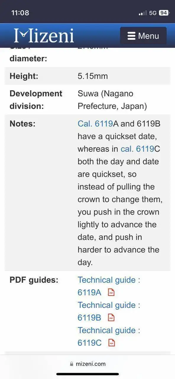

Los 6119 (y el resto de 61xx) siempre cambian apretando la corona. Las versiones A y B solo cambian la fecha, y la versión C cambia también el día de la semana si se presiona más fuerte. El movimiento 6309 sí cambia en la primera posición de la corona.
Efectivamente, es como indicas. Justo lo estaba buscando en internet.

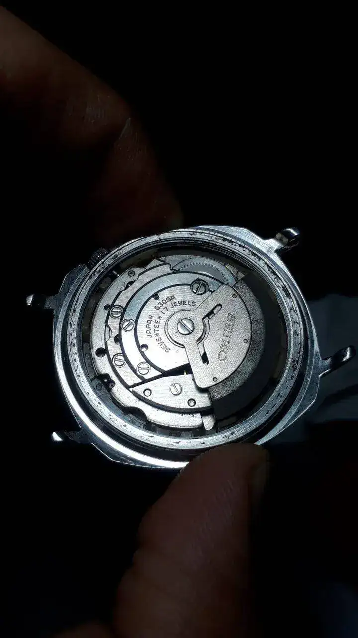

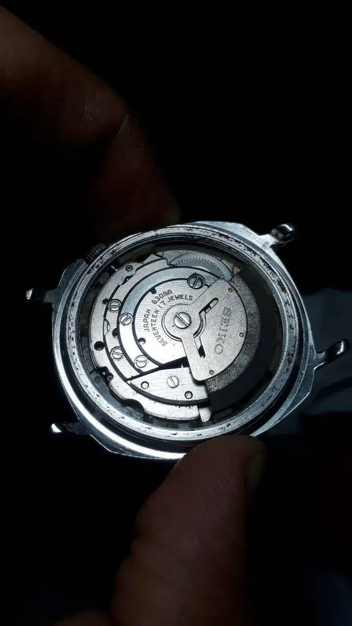

hola compañeros del foro,analizando detalladamente, lo destape para confirmar o mirar que movimiento tenia ...y efectivamente confirme las sospechas jaajja, tiene otro movimiento ( 6309A-17 JEWELS ) es por eso que se me hacia tan raro su funcionamiento,segun lo que me informaron, pero estoy feliz porque el movimiento le caza perfecto sin vibraciones ni nada, todo caza muy bien. y con el cambio de fecha si tenia un problemita que ya fue reparado y trabaja perfecto ..muchas gracias por sus comentarios ..saludos amigos
