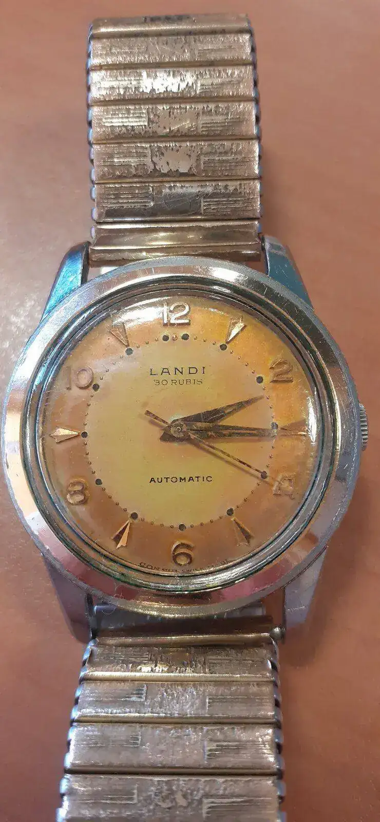

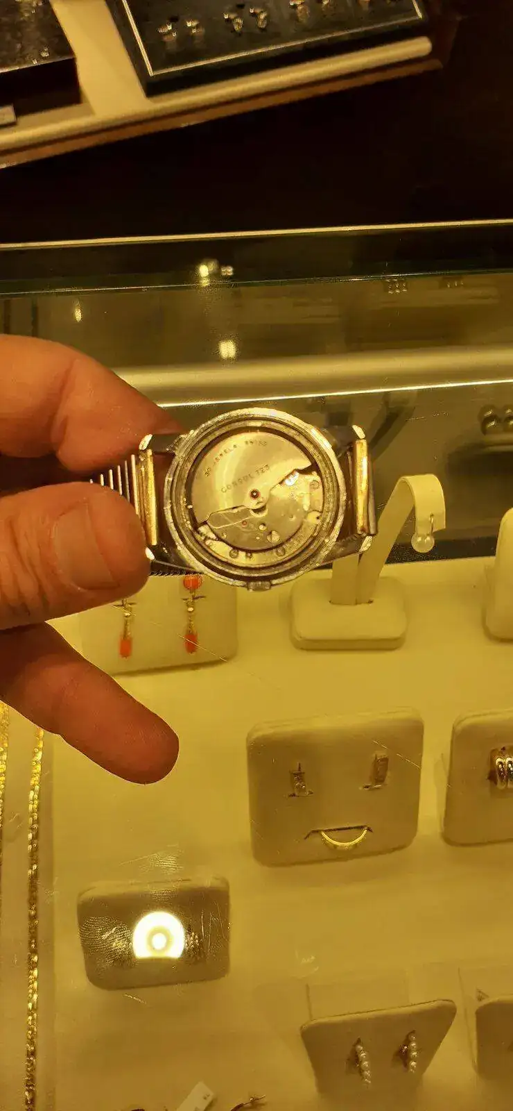

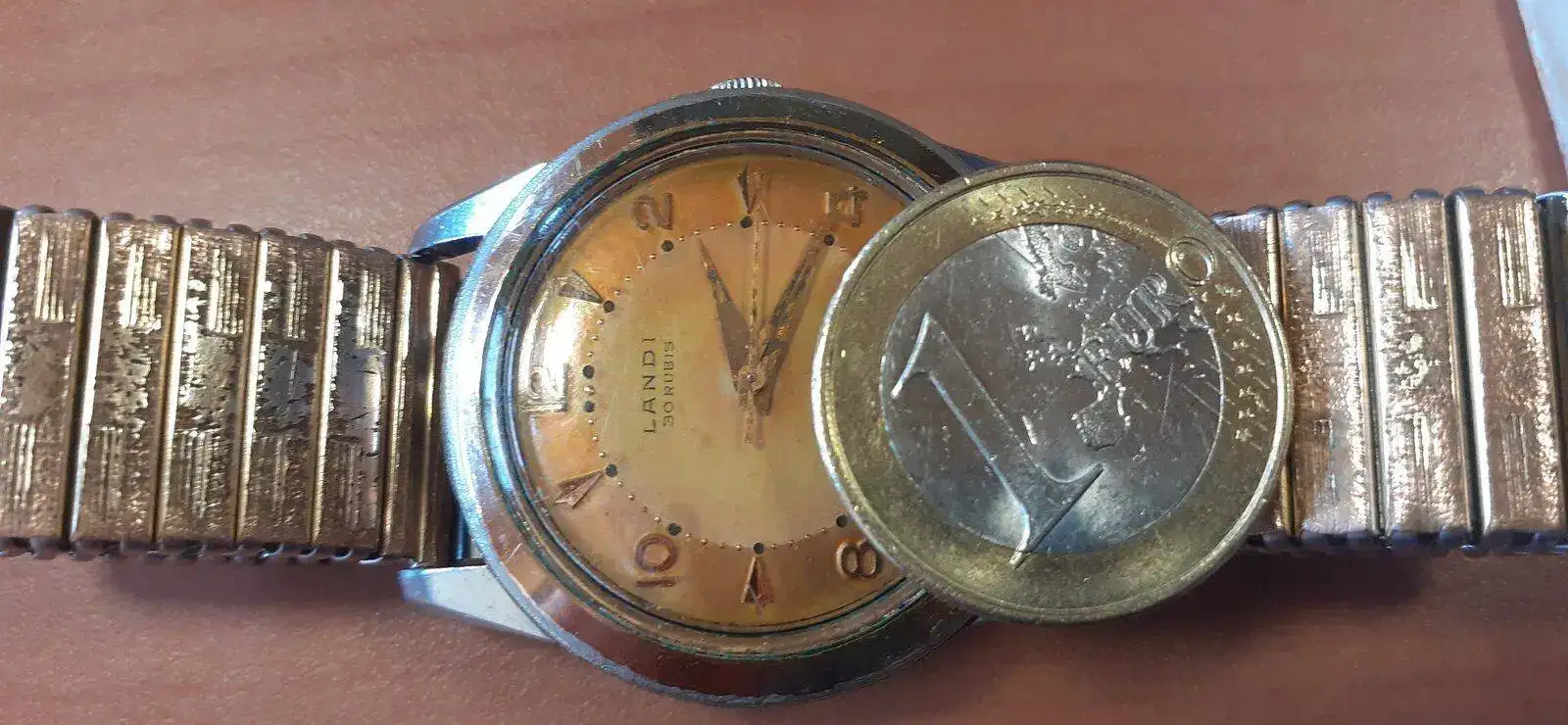

Hace unos días me encontré el reloj de mi abuelo, llevaba 30 años en un cajón mohoso, cual fue mi sorpresa cuando al moverlo empezó a funcionar, lo puse en hora y después de una semana marcaba la hora con total exactitud. El tema es que el reloj está bastante perjudicado, el baño de oro del arillo está saltado, las agujas oxidadas, la esfera algo manchada por los años y el cristal que es de "plástico" (seguramente mi abuelo lo cambió) está rallado y además no es el que le corresponde (tapa las letras de Swiss made). La pregunta que hago a quién me pueda aconsejar es la siguiente ¿cómo podría arreglar este reloj para que volviera a tener su esplendor original? y también me gustaría que alguien me dijese de qué reloj se trata y si merece la pena invertir mucho dinero en arreglarlo (independientemente de su valor sentimental, que lo tiene) Gracias a todos por vuestro interés

Es un bonito reloj y yo tampoco lo veo tan mal como dices. El cristal plexi se puede pulir. Me llama la atención lo de "100% Swiss"

Es de los anos 50, tu abuelo pagado una buena cantidad por este reloj.
Es un muy buen reloj de acero con fondo de rosca, en la tapa traser pone todo lo que falta a un buen reloj de aquellos anos.
La esfera es preciosa, ya cambiado el color a un tono muy bonito, se llama TROPIC. El estado es excelente por los anos que tiene. NO TOCAR!
El movimiento es un Inversator de Felsa, calibre 1565, muy bueno !!! Es una de las primeras versiones del Bi Dynator que carga el muelle en dos direcciones, el primer automatico del mundo que hace esto. La Polla! Nunca visto esta version.
El nombre en la esfera no me dice nada, pero no importa, habla la calidad del reloj por si mismo.
No lo llevas mas, esta mas seco que el deserto y no tiene aceite, lo vas a romperlo.
Si es mi reloj, yo no dudo ningun minuto y lo mando a un buen relojero, dicendo que no toca la esfera, revision movimiento, pulir suave! la caja, y a caso depende del estado cambiar el cristal y guardar el originial.
Quitar el armis Flexi, guardarlo y poner una correa cognac o negra de buena calidad. Fino, no gordo 18/16 o 16/14mm, esto no lo veo. Una correa gorda mata el reloj.
No llevas a ningun chapuzero en la esquina que no tiene ni pxta idea de vintage, ni de relojes en general. Lo que se rompe ahora no se puede recuperar.
Si quieres algun consejo mas, no dudes en ponerte en contacto conmigo.

Gracias por tus consejos. Lo tocaré lo menos posible. ¿Cómo se reparan las Agujas? Es que tienen mucho óxido. El cristal es como si fuera pequeño, es posible que no sea el original porque oculta parcialmente las letras Cónsul Swiss made. Aunque no quiero desprenderme de él, podrías decirme que valor puede llegar a tener. Y lo último cuánto podría costar ponerlo al día: crital, limpieza, agujas,etc

De nada. Tu mejor no lo toques, con perdon::cry::
Las agujas hay que mirar con la lupa, pero en este reloj yo creo es mejor dejarlos como son, o quitarlo un poquito con sabidura. Se puede quitar todo el oxido, chaparlos nuevo, pero no va bien junto con la esfera. Es un reloj que tiene patina, es viejo y si cambias mucho, molesta mas que ayuda. Esto de dicen todos los expertos de vintage.
Esto con el cristal, que es plexi, tiene que mirar uno que sabe. Esto luego sabe el relojero cuando hace la revision del movimiento.
Aqui no valoramos relojes, pero por el movimiento raro y de alta calidad y la esfera Tropic puedo decir, si que vale, no tanto como el ejemplo abajo, porque es un gran nombre. Tambien el de GÜBELIN es militar, que valen mas, no solo el nombre, pero la calidad de los relojes es parecido.
Yo calculo por un buen trabajo unos 500,- Euros, es un precio orientativo. Si de hace uno por 150,- no lo sabe que hace.
Como es un reloj de tu abuelo, me parece justo invertir un poco y conservarlo para los proximos decadas.

Hay muchos Felsa Bi Dynator con 17 jewels y en cajas de laton chapados por poco dinero, pero esta version del bi Dynator con 30 jewels y con caja de acero de rosca, hay pocos.
