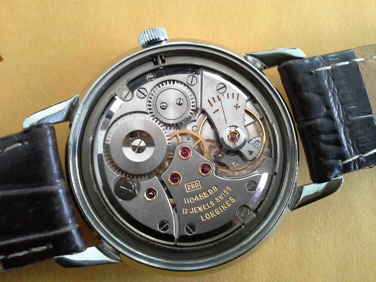

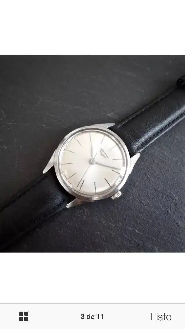

Hola amigos, paseando por eBay encontré un Longines a mi parecer precioso. No soy entendido en vintages, así que molesto a los maestros de este apartado para consultar si lo ven auténtico. Me hacen dudar las agujas, parece que no fuesen del reloj ¿o es solo mi impresión? Cuento con su ayuda.

Hola Athiel ,un vistazo breve me da la impresión de q NO es automatico pero si de remonte manual,bonito Longines:),ya te diran los " experten" mas datos,Saludos:bye:

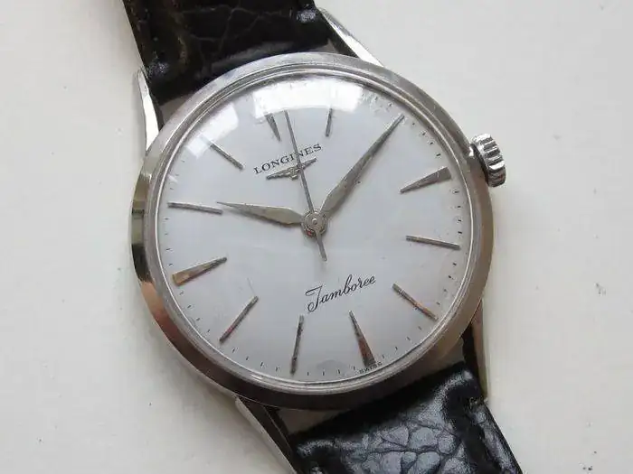

Hola Athiel, se da bastante aire al Jamboree
y el calibre se me parece al 280
A ver si te sirve de algo...
Hola Athiel, si el precio es razonable y te gusta ves a por él, todas las piezas del reloj son originales , no es fácil hacer un franken o un marriage tan bien hecho, la caja es para este movimiento y encaja perfectamente en ella , aunque hay algunas excepciones , el color de las agujas e indices en principio nos dicen que no se trata de un reloj montado a partir de un movimiento que perteneció a una caja de oro, algo muy común en la red y fuera de ella , otro detalle a tener en cuenta es el estado del movimiento, para mi impecable
Es precioso y muy elegante , la amiga Abde te muestra un modelo similar, yo en tu lugar lo compraria

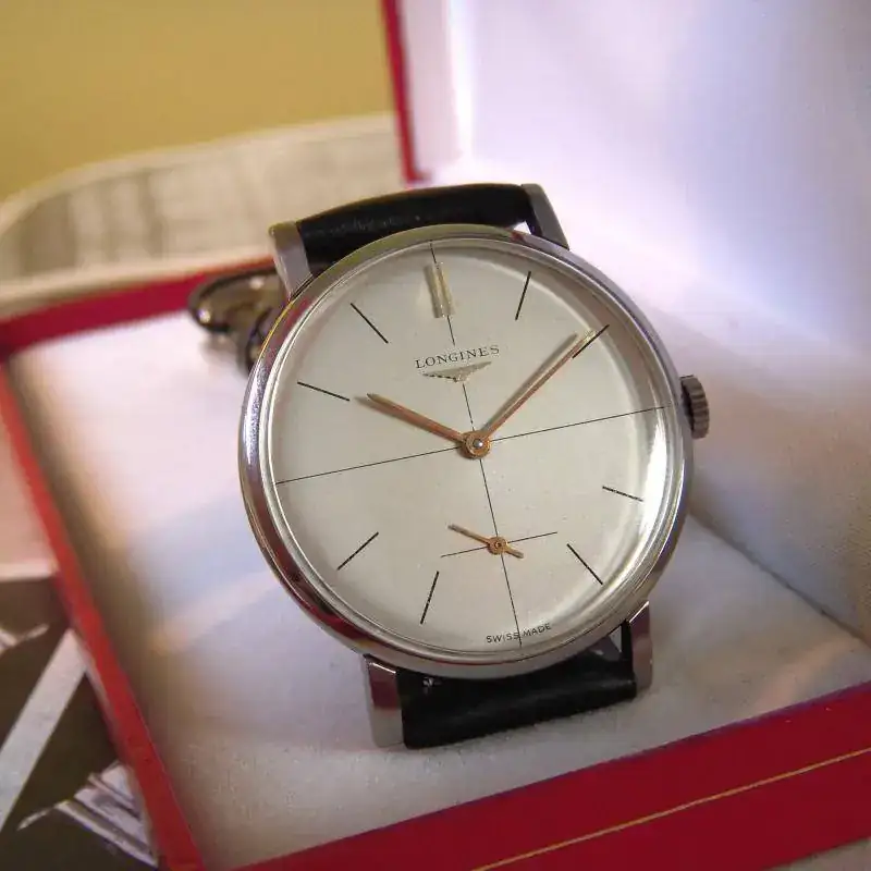

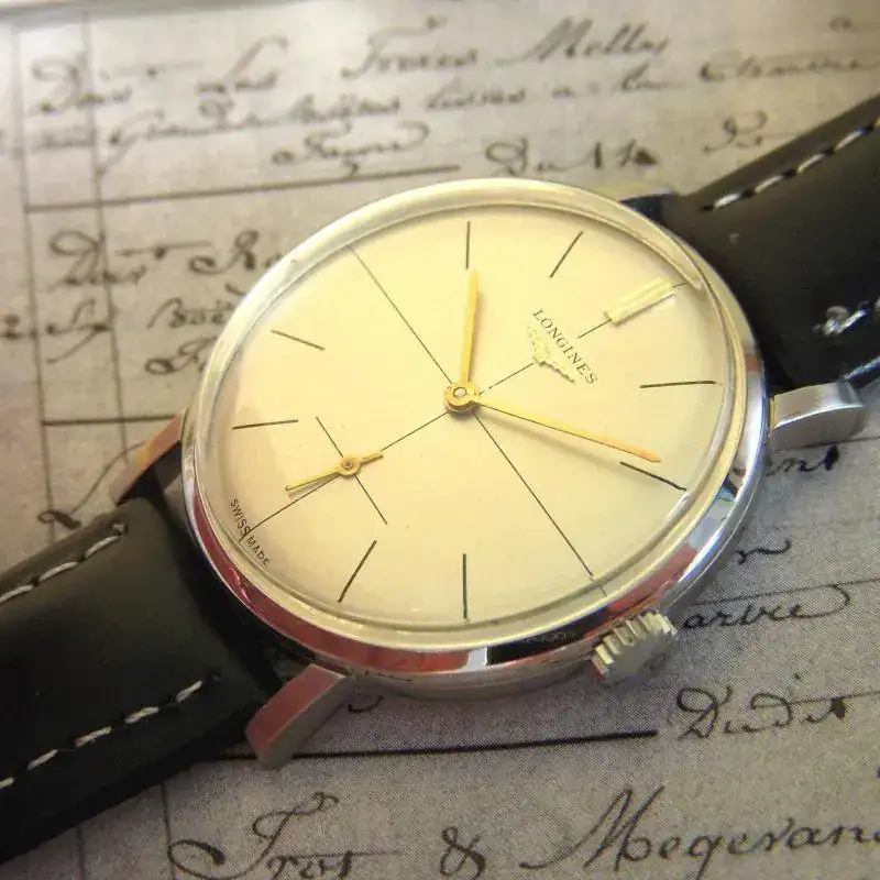

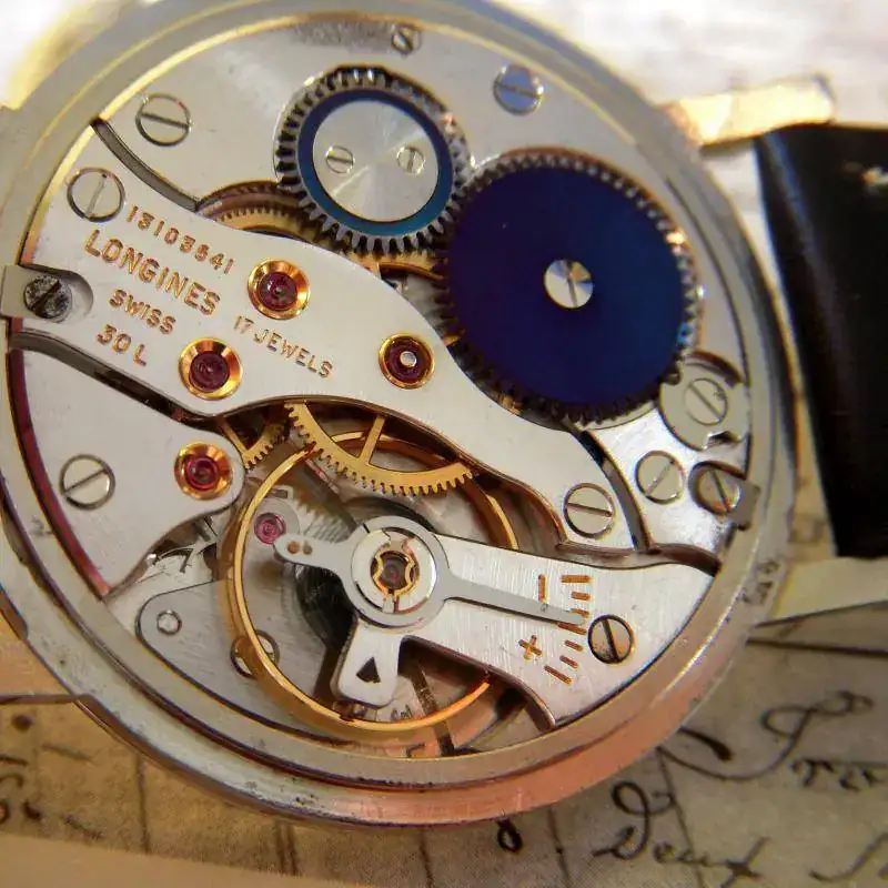

Amigos! Estoy hecho un lio...
Encontré esteotro que esta en la misma escala de precios y que está precioso tambien :dribble::
¿A cual apuntarían? (Yo a por los dos, si pudiera jejeje)
Este último, el 30L. A mí es que me pierden esos diales tan limpios [emoji1303][emoji1303][emoji1303]
Yo intentaria buscar algo original.
Los dos tienen la esfera restaurada. (del primero solo lo intuyo, pero la foro no da para mas).
La restauracion de la esfera del segundo es bastante mala.
Lo dicho. Yo seguiria buscando.

El primero que muestras creo que es un 12.68ZS, uno de los mejores movimientos de la Longines, el segundo es también un gran calibre, personalmente me gusta más el primero.

En el primero a falta de una foto con mas detalle, el anagrama de Longines lo veo tosco y mal proporcionado.
En el segundo, las lineas de la esfera están descentradas con respecto a las marcas horarias. Por no decir nada del Swiss made de la esfera.
Me quedo con el 1º maquina longines original y conocidisima. ( gran calidad )

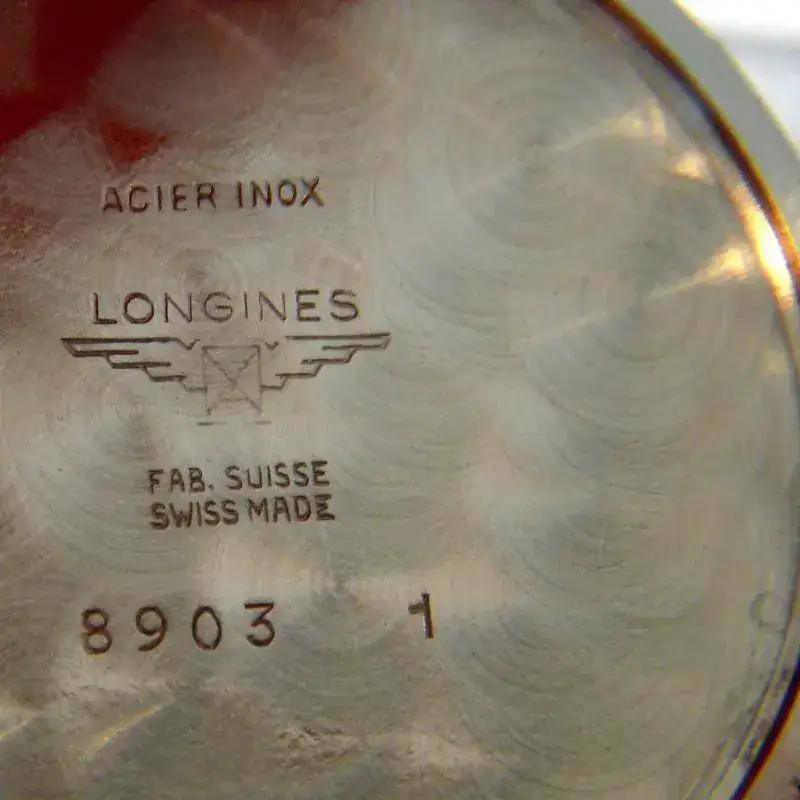

Buen día Athiel; el segundo reloj él 30L es mucho mejor máquina. Me gustaría ver una foto del interior de la tapa como hizo con el primer Longines donde se ven los sellos de Longines. Sí el 30L tiene la caja original, ni lo piense, compreló, es extraordinario.
Ahora depende el precio que piden por ellos - y no se olvide de la foto de la tapa que es muy importante - porque sí no fuera la caja original...no lo compre - porque su precio sería el de una máquina Longines y valdría muy poco - por no ser original!!!
Un saludo, Luis desde Argentina

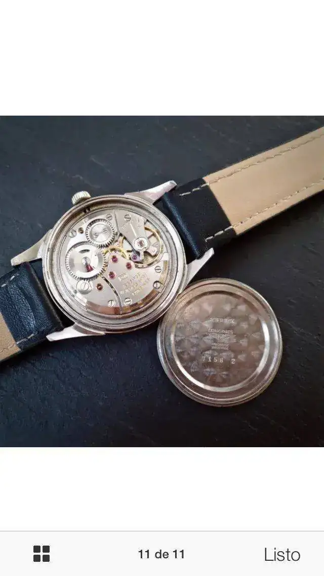

Muchas gracias Don Luis.

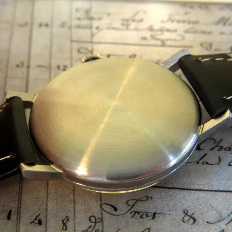

Estas son las fotos que estan disponibles, la parte exterior no tiene ningun grabado, pero al interior sí.
Aguardo sus comentarios:

Si te gusta a por el es bonito y elegante, no soy un experto en esto pero parece todo original.
Echa un vistazo a la publicidad de la época de los premiados antecesores al que muestras ,
Don Luis te recomienda el 30L , si te sale la oportunidad no lo pienses , es uno de los mejores movimientos de remonte manual que se han fabricado , existen algunos cotizados con certificado chronometer y alguno más con espiral Breguet .
Que lástima que esta gran manufactura se perdiera en el tiempo , miras un Longines y te seduce por su estética y elegancia pero poco sabemos del nivel y premios que atesora esta gran marca
