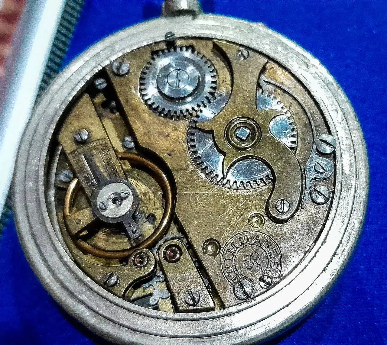

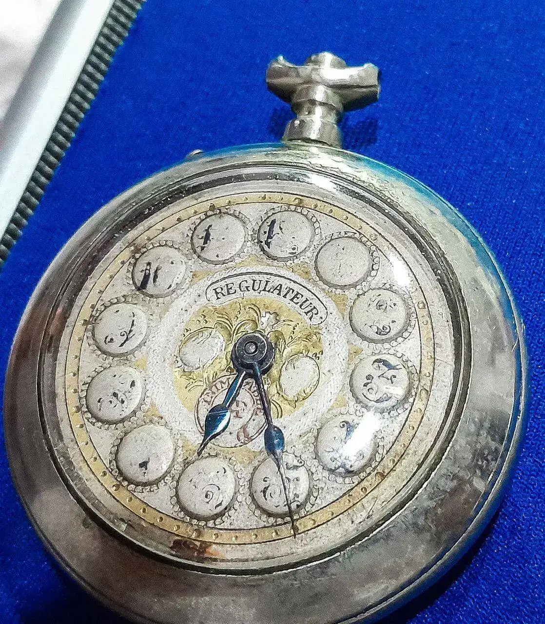

Hoy he podido resucitar este abuelete del que sé poco y he adquirido como "para piezas o restaurar " le he secado un poco el exceso de aceite, desmontado y montado el puente del volante y limpiado y ha echado a andar.
No tiene tija ni corona, me podríais decir qué movimiento es y qué corona y tija necesito?
Muchas gracias y saludos.
Además de la tija y la corona tambien te falta el aro del pendant.
Encontrar una tija será complicado porque estos movimientos no tienen una tija estándar. Puedes tener suerte, pero no va a ser fácil.
El movimiento es un systeme roskopf.
Hola, gracias por responder. El aro lo tengo, se sale con facilidad pero será fácil de reparar. A ver si tengo suerte y encuentro su tija, es una lástima pues funciona, parece que bien. Probé con la tija de otro movimiento roskopf pero no lo acciona.
saludos
Muchas gracias y saludos. Ver el archivos adjunto 2507344Ver el archivos adjunto 2507345
Hola Pablo, tu reloj lo fabrico la “Societe Horlogere Reconvilier” pero para encontrar un recambio, mejor buscar otro reloj que no funcione del tipo Roskopff, ojo con los puentes idénticos que el tuyo, importante que el movimiento también mida lo mismo dado que se fabrico en 17" y 19" , aprovecha lo que te interese y el resto lo puedes guardarlo para recambio y o vender,
Un saludo,
Un saludo,

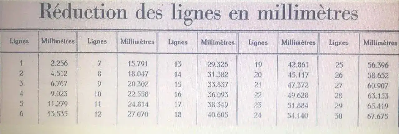

Hola, muchas gracias. esos 17" como mse traduce a centímetros? porque pulgadas no serán, o si pero la circunferencia? A ver nsi pudiera encontrar uno para piezas del que aprovechar la tija.
Gracias de nuevo.
Gracias de nuevo.
Te adjunto tabla de las “Lignes a mm" si es un 19” = 42,861 mm
