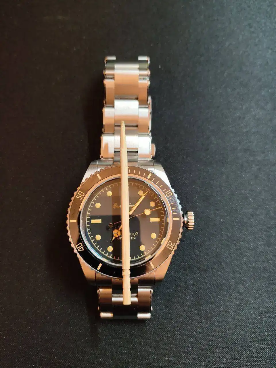

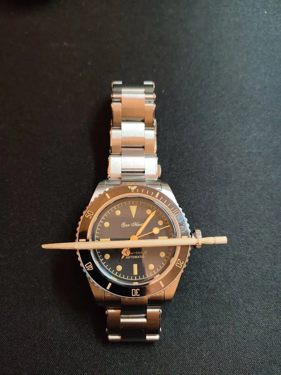

Claro, no pensabas que de un país comunista viniera algo hacia "la derecha". Obvio. Je.
Sin bromas, ciertamente está un poco "giradillo", menos de lo que tus palillos hablan, inclinado a babor, porque si aprecias, los palillos no están puestos en el centro de los segundos ni en el centro del bisel. Quizás con un pincho moruno de metal -sin carne, claro-, una aguja saquera... O incluso un hilo tenso (mejor), daría una información más cumplida.
También que puede que no hayas tenido en cuenta que el móvil tiene la cámara en un lado. Si has apuntado desde arriba al centro, pues el punto de vista se inclina si la cámara no estaba en el cénit (perpendicular vertical) de la referencia usada.
No obstante, yo creo que lo hecho no va a cambiar. Si son series chinas, serán todos iguales. Reclamar sirve para poco. Inténtalo. Pero... Igual te sale bien.

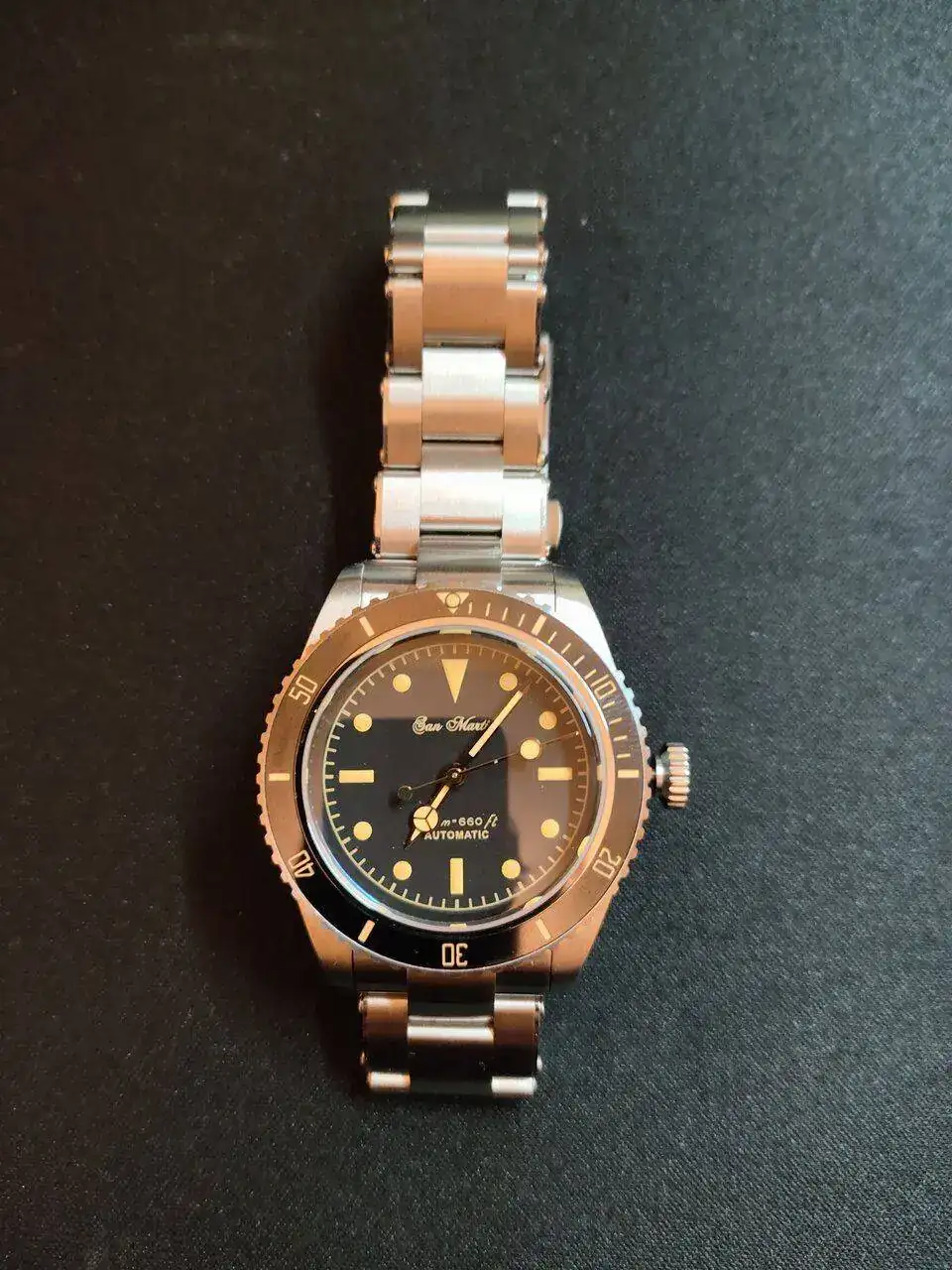

Buenos días a todos. Ayer me llegó un reloj que he comprado en las ofertas del 11.11 de AliExpress, concretamente un San Martin homenaje (copia) al Rolex Submariner de 1953. Me decanté por este modelo por su tamaño contenido y porque había leído muy buenos comentarios respecto a este reloj en particular, y la marca china en general (precisamente por su supuesto buen control de calidad)
Pues resulta que al abrir la caja y quitar los plásticos de rigor, al poco algo me resultó raro, y enseguida vi lo que para mí es un defecto de alineación de los índices y el texto en la esfera con respecto a la caja del reloj. Os pongo algunas fotos que he hechoVer el archivos adjunto 2515468Ver el archivos adjunto 2515470Ver el archivos adjunto 2515471
He usado un palillo alienado con los índices de las 12 y 6 y los de las 3 y 9 para que se aprecie mejor.
El caso es que he reclamado al vendedor (tienda oficial de San Martín) y de primeras dicen que no aprecian defecto alguno, y que a lo mejor es por algún efecto óptico que solo yo veo.
Quería pediros vuestra opinión para saber si es que me he vuelto loco o si realmente la esfera está mal alineada.

Sí que se ve claramente torcido compañero. Rasca sobre todo el texto de San Martín. Mándales las fotos que te han puesto los compis con las líneas e insiste.

Se aprecia una leve desviación como bien dices, lo difícil es la valoración de: "lio si, lio no", porque estos temas se suelen hacer largos y farragosos, portes tiempos de espera etc. Suerte y animo.

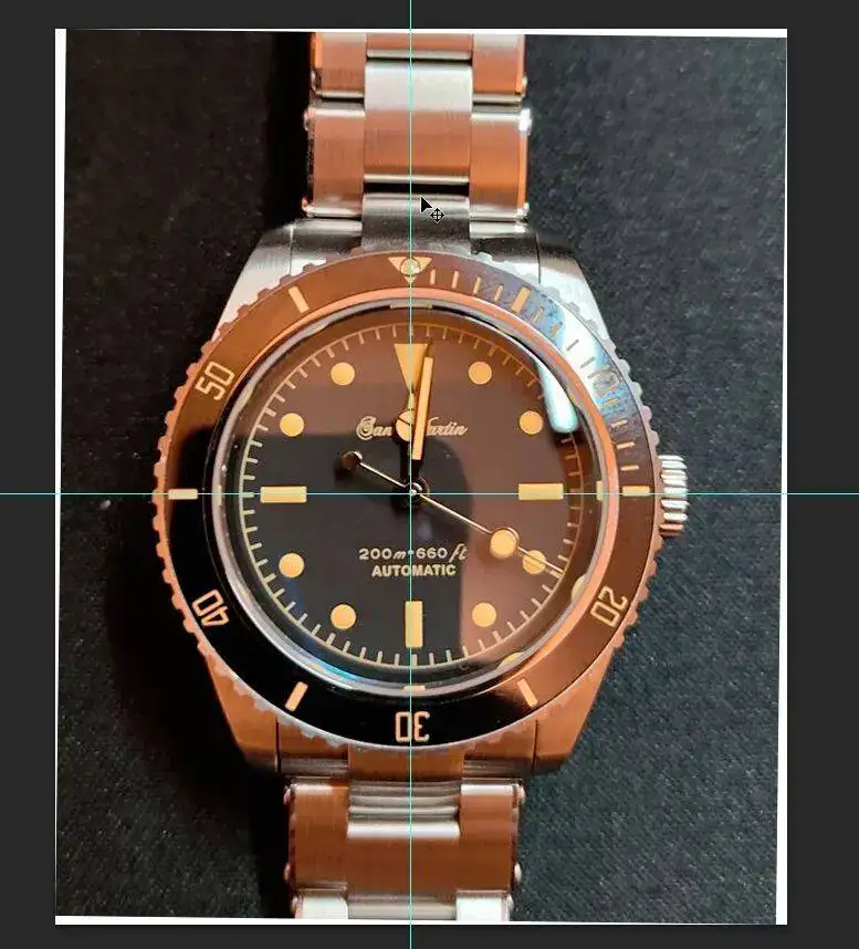

Ver el archivos adjunto 2515512
Si hay algo parece mínimo. No me extraña que el vendedor no lo vea. Hay que tener en cuenta que dependiendo de la posición de la cámara puede haber errores de paralaje.

Emho lo que estaba desalineado era el palillo...

Está claramente desalineado el dial y también un poco el insert respecto al dial, una posible solución (si no lo devuelves, no lo aceptan) es abrir el reloj y girar el dial ese medio grado hacia la derecha y comprobar si la tija queda forzada, si no queda forzada ahí está la solución, y quizás entonces el insert habría que tocarlo o no.

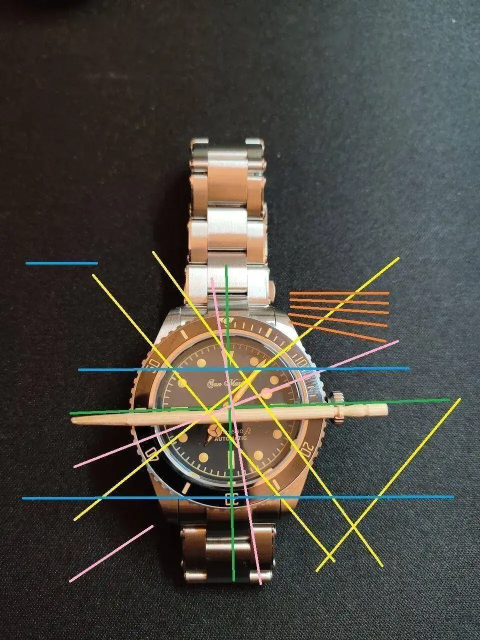

Yo también he hecho mis pinitos...
Ver el archivos adjunto 2515555
Eche usted el currículo a la Liga Profesinal de Fútbol, sección ARBITRAJE-sección-VAR. No le podrán decir que NO. :ok:

Para qué tantas cámaras y software de paralaje si yo lo hago mejor con un palillo.

Jeje... Como dice el refrán...
En el país de los ciegos, el tuerto es el Rey!

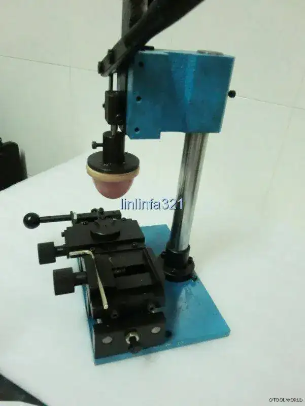

Para imprimir la esfera se usa un "tampon". Es una cosa flexible como silicona/gomma y es posible que se decentra un o dos decimos de un milimetro. Si molesta esto, no puedes comprar ningun coche aleman, o italiano, o Texla - lo peor que hay.
Esto es la maquina y lo que es rosa es el tampon, el color es pura casualidad!
