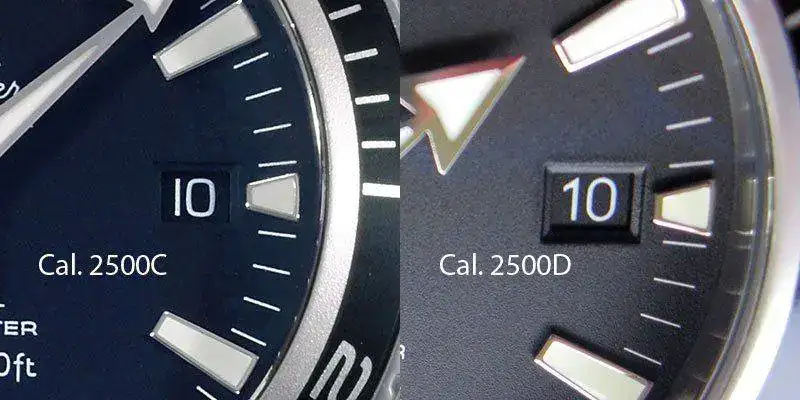

Aprovecho para preguntar sobre numeros de serie y el calibre 2500D. Estoy buscando información en el foro, y me gustaría poder saber que Seamaster o PO lo equipan. Alguna ayuda?
Gracias de antemano.
Saludos!
Edito: Espero no molestar. Sinó borro el post y abro un tema propio al respecto. Sin problemas.

Buenas,
Creo que los numeros de serie a partir de la que montaron el calibre 2500D fue el 8525xxxxx. También se ha hablado en el foro de ello que un método también para saberlo sin abrirlo era por el tipo de fuente en los números del disco de la fecha... creo recordar que por el número 1 sobre todo; si era un 'palito' o raya recta era de la versión C, si por lo contrario el 1 viene con otro palito es el D... Pongo foto se un PO donde se aprecia mejor. Espero haberte ayudado 😉
Un saludo!
