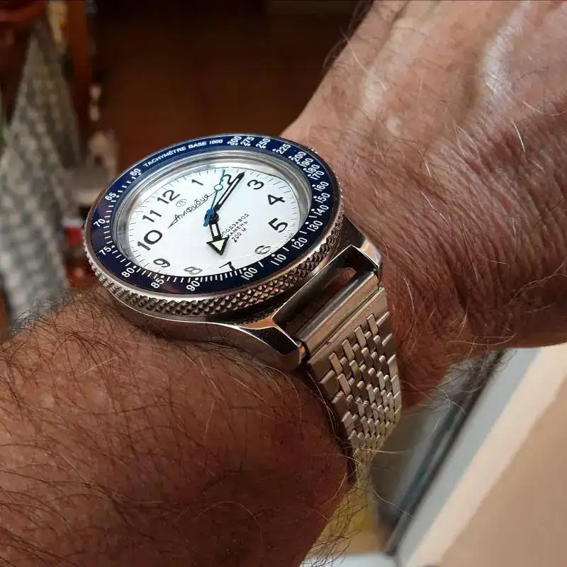

Por cierto, acabo de ver el enlace del brazalete: es para 16-19mm. con un sistema de muelle en el endlink para adaptarse a la máxima anchura especificada: sin embargo el brazalete es de 16mm. con lo que quedará ridículo en tu reloj. Tengo uno con ese sistema y no me gusta para nada como queda, tendiendo a bailar a cada costado según la posición de la muñeca:
En la foto se ve más o menos centrado porque lo coloqué así para hacerla, pero lo normal es que en cuanto muevas el brazo se vaya a uno u otro lado. Aun así verás que la anchura es menor que la que pide el reloj, y en el caso del que has mirado se notará más aún, ya que es recto y no se ensancha en los extremos.

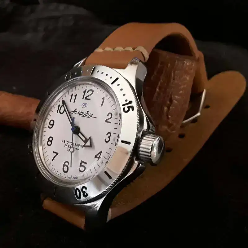

Mira esta foto del mismo reloj que puse antes, un 120, ahora con un cuero de 18, su medida adecuada.
En cualquier caso, y si no te convence la milanesa, siempre puedes recurrir a una nato, un perlón o un cuero que siempre resultan más cómodos que el acero. Y teniendo en cuenta el grosor de tu proyecto, también podrías probar una bund, que le daría un toque retro-militar muy consecuente con el mismo.
