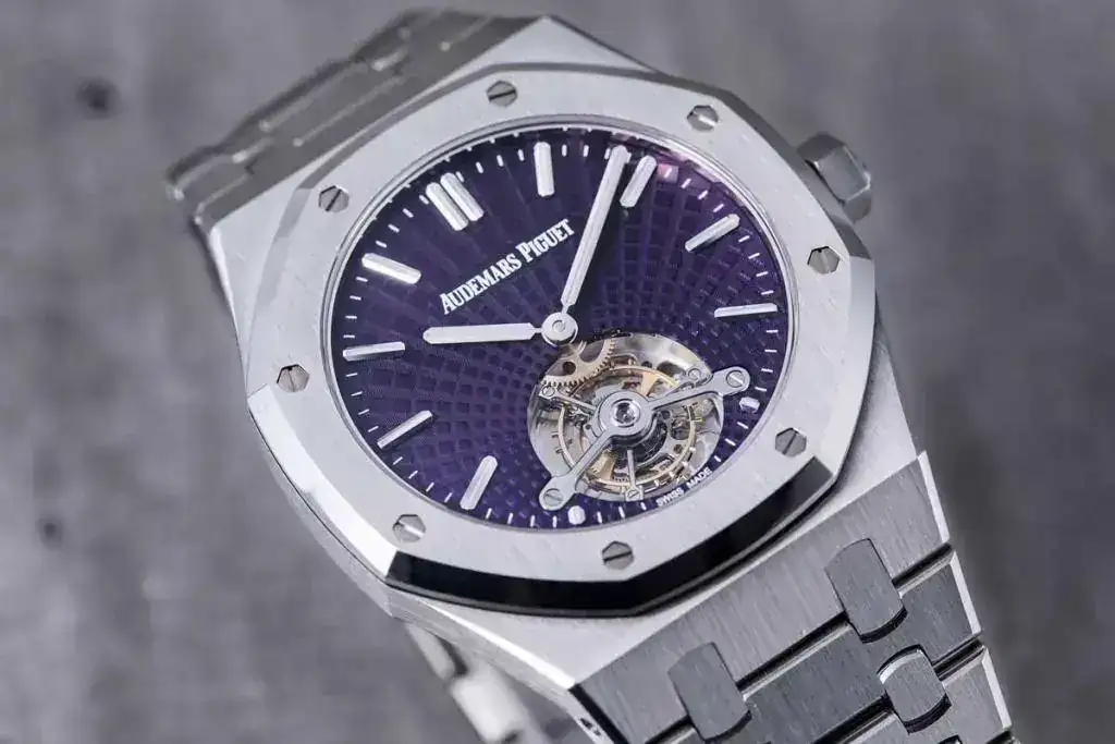

y según el tamaño de los cuadros de la tapicería puede tener distintas variedades:
1) Grande, por ejemplo en el modelo 15300st el que a mi me gusta.
Ver el archivos adjunto 798049
2) Mega, por ejemplo en el Diver o el Safari Crono
Ver el archivos adjunto 798050
3) Vintage que hicieron para modelos de los años 80-90, y
4) Petite para el extra fino que es la mitad del 15300 para hacernos una idea.
Cada esfera con esa textura toma bastante tiempo realizarla entre uno y dos años.
Ah y tienen una distinta radiante muy bonita también denominada evolutive pero para el torbellino, en el cual aumenta el tamaño de los cuadros desde el mismo tourbillon hacie el borde exterior del dial.
Ver el archivos adjunto 798048

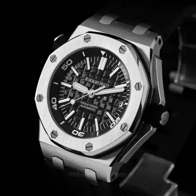

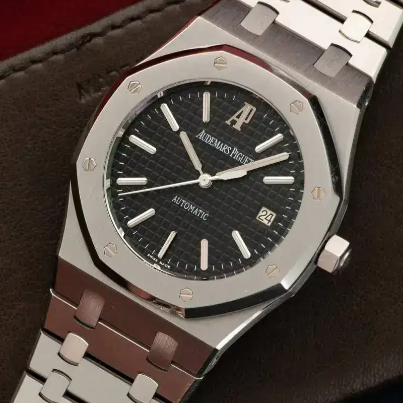

Ah y para no desvirtuar el hilo, me encanta el Aikon, un relojazo espectacular le va a encantar a tu hermano. Sobre si se parece al Royal Oak pues para mi no, te lo argumento:
1)no tiene el bisel octogonal con los tornillos característicos hexagonales
2) tampoco tiene el brazalete igual porque en el AP los eslabones son intermedios y en forma de huso y en el Aikon no y
3) no tienen la misma textura que decora la esfera por lo que han apuntado los compañeros anteriormente
