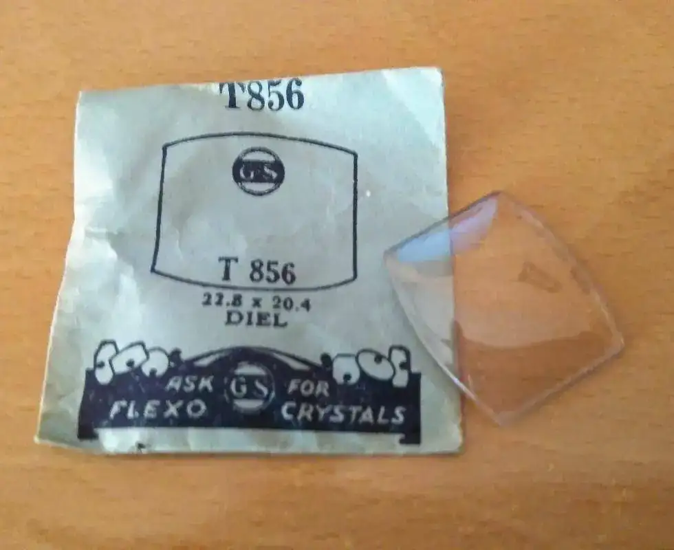

Como verás en las especificaciones se dice la clave del cristal, que es muy fácil conseguirlo NOS y barato, pero ojo, que hay una nota avisando de que es posible que sea otra referencia.

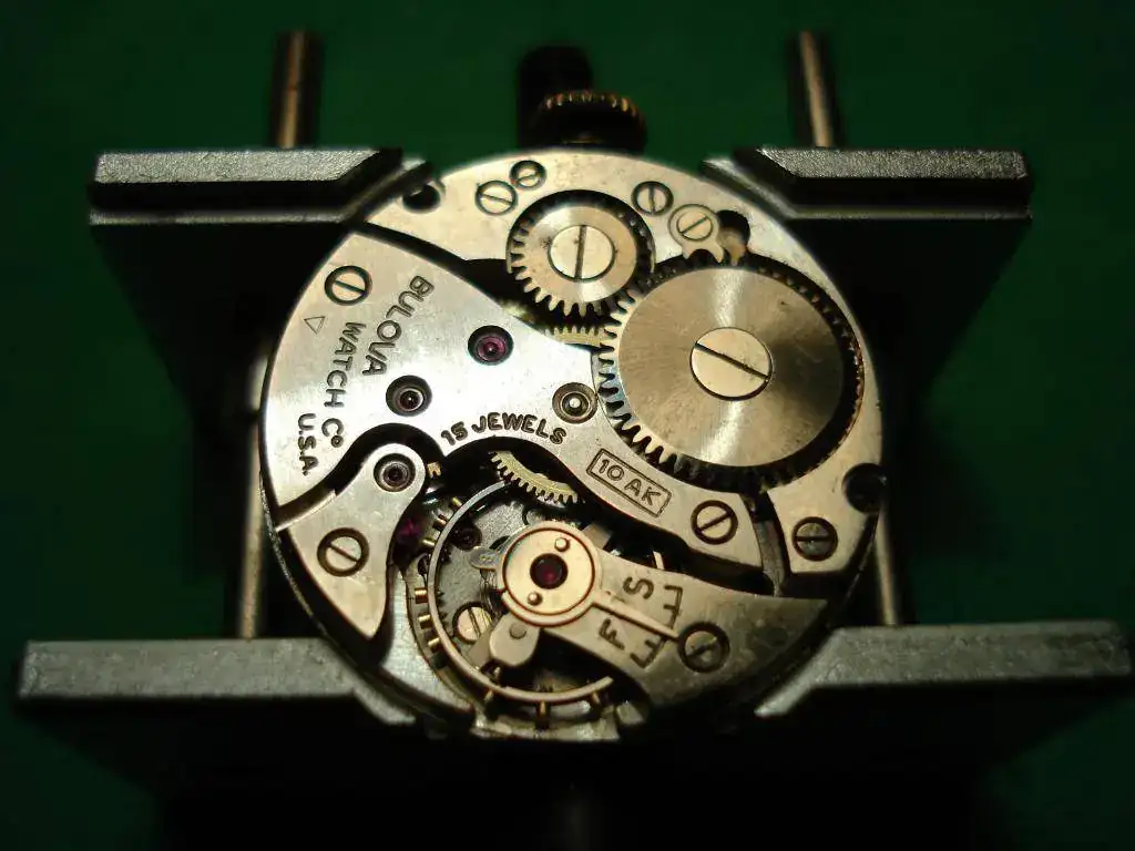

Yo me inclino por el Aviator, por el color de la esfera, pero los calibres que mencionan no coincide; el mío lleva un 10AK de 15 rubís....::Dbt::
Y ¿ dónde venden esos cristales ??
---- En la bahía.... claro...
Con 10ak:
http://www.mybulova.com/watches/1946-aviator-8530

Dónde conseguir los cristales?? En eBay, como todo en la vida, excepto la salud el dinero y el amor, que se compran en sitios diferentes:laughing1:

Pero ya no tengo claro si es Aviator o Concejal, porque las medidas del cristal son las de éste último; CMT298: 22,3 x 20,3

Seguiré investigando, si tienes más enlaces a info. de Bulova te lo agradecería. También hoy estoy un poco vaga para buscar....:D:D :whist:: .... Porque me intriga el triangulo que aparece en el movimiento, que por cierto me encanta, el movimiento digo..:

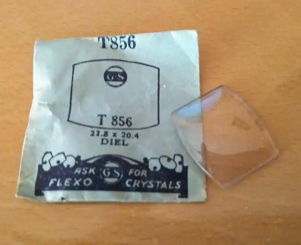

Ya lo he encontrado en la bahía por unos 20€. Pero el anuncio dice que es plexi....:hmm:
¿Crees que podrías ajustarlo?
Paisana el triángulo te dice el año de fabricación ...... ¿cual serááááááá?
El triángulo se usó en 1926, en 1935 y en 1946 ............... así queeeeeee.
Y el 10AK se fabricó entre 1936 y 1954 ......... o sea queeeeeee.

Pues va a ser que del 46'...

Es 22,8 pero no pasa nada porque es plexi, no cristal, y esa pequeña diferencia se puede eliminar lijando. Por ejemplo con una lima de uñas. Además este entrará a presión y no será necesario pegarlo como pasa con muchos cristales. Compré un lote de 100 cristales de estos y siempre se puede encontrar alguna medida casi parecida.
Siendo plexi, lo podría apañar...
