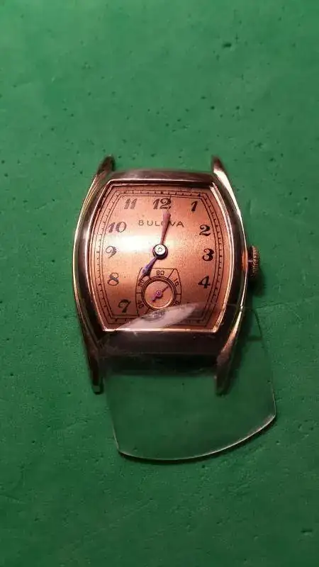

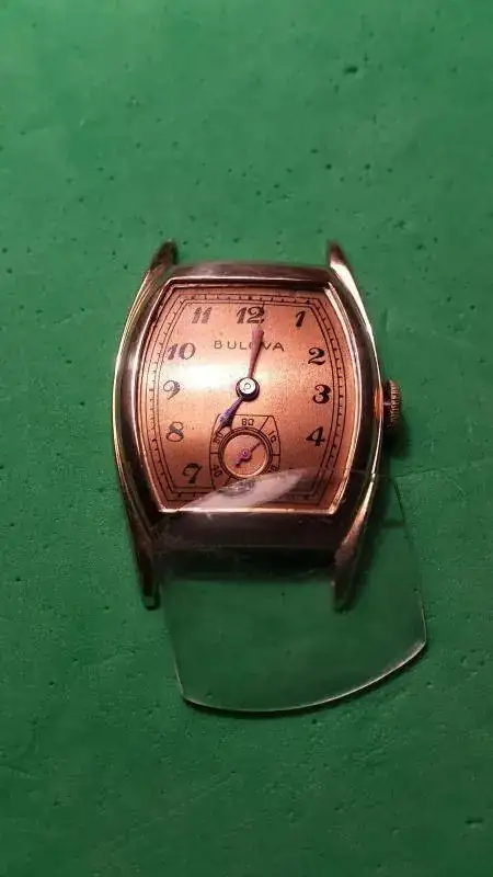

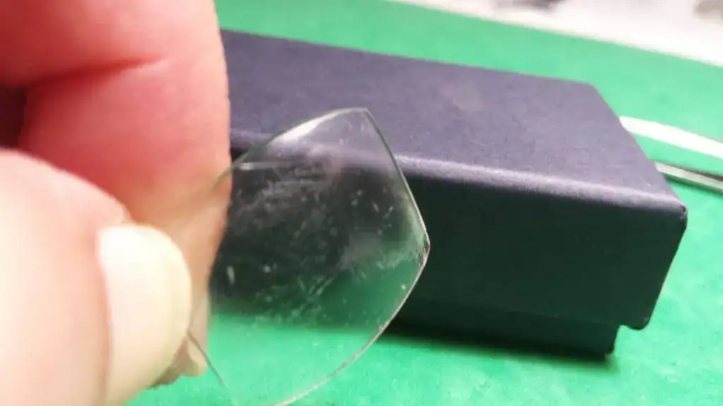

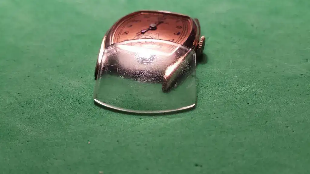

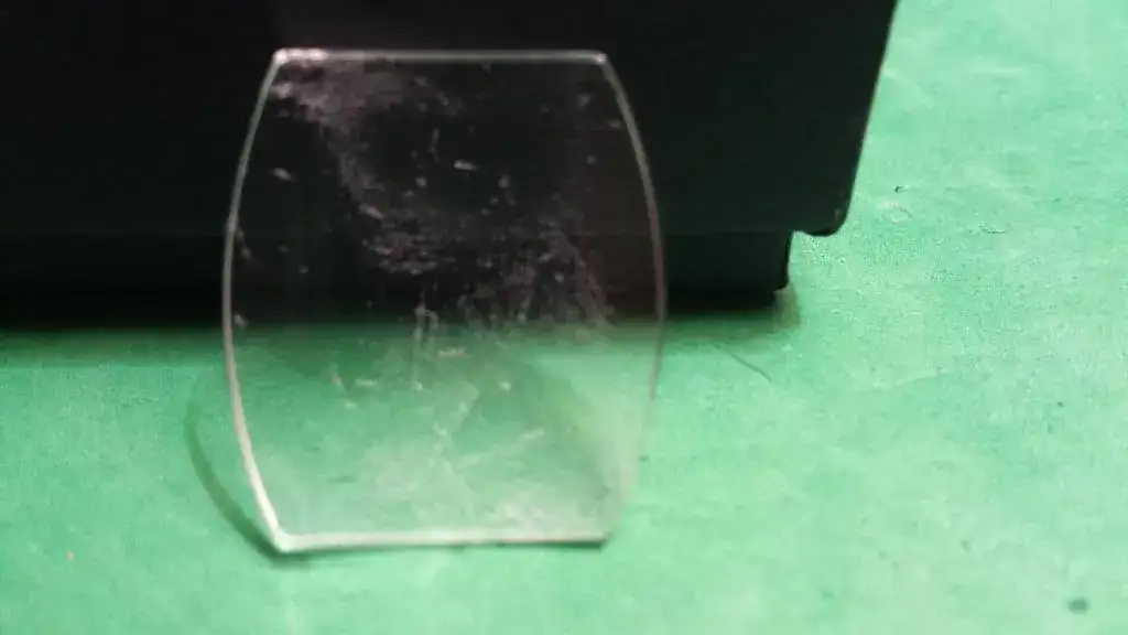

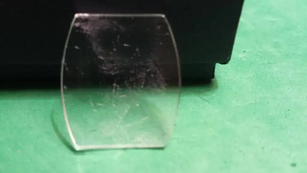

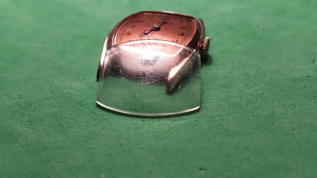

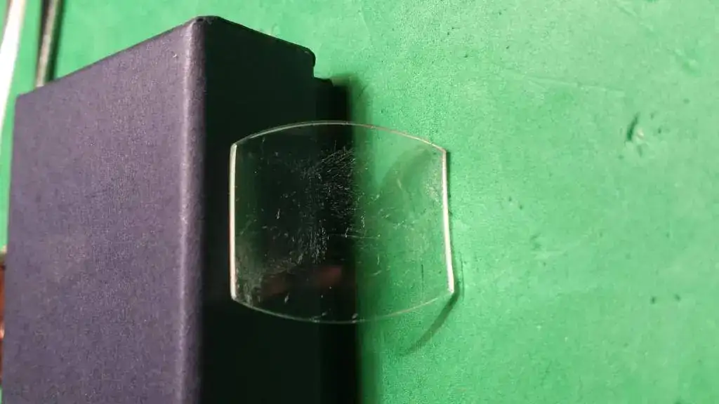

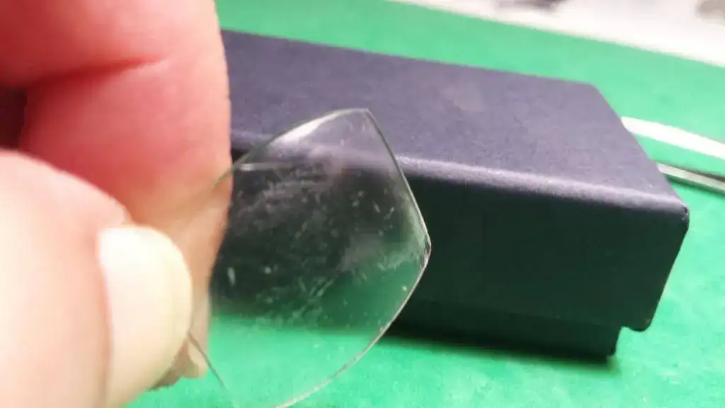

Os cuento a ver si me podéis ayudar:
Acabo de hacer marchar de nuevo un Bulova de los 30'/40'. Todo bien y la caja en muy buen estado, pero el cristal ( que yo pensaba que era plexi..) tenía rayones y golpes....
Me pongo a sacarle todo lo feo con lo que uso para los plexis cuando tiene "trincheras", o sea, lijas al agua primero y voy suavizando...
Cuando empiezo a notar que es demasiado frío y resistente.... me doy cuenta de que estoy "rayando" vidrio....::bash::::bash::::bash::
Total, que después ya, de darle y darle con el Algodón Mágico para no rayar más, se ha quedado así:
En las fotos no se aprecia todo lo feo que está...:yuck::
No llega a 2cm. de ancho y bastante fino.
Y el abuelete, con ese dial y esas agujas, se merece lucir en condiciones.
No tengo Dremel ni nada parecido, taladro sí, pero sería matar moscas a cañonazos...
Por favor, una luz en este tunel....:umbrella::innocent::light::light:
Los cristaleros utilizan polvo de Cerio.
Antares, yo he probado lo que te comenta el compañero Galy y funciona, primero lijas al agua de 400, 800 y 1200 uso yo y luego el óxido de cerio mezclado con agua y ha frotar, se quedan perfectos.
El Óxido de cerio lo compre por eBay, no es caro.
Gracias 6aly !!!
Ya había leído sobre el Cerio, pero me da que sin Dremel se me van a caer los dedos....
Además de que es un cristal fino; de los del catapúm....
Gracias Molo. !!!
Lo que más claro tengo es lo de frotar.... Que se me va a poner el brazo como el de Popeye....

Hola puedes sustituir cerio por lija Empiezas con grano medio y llegas con la ultima de 8000. Uso la dremel con el soporte de pulir de fieltro en la parte plana pego con loctite un trozo lija, mucha agua para no calentar cristal. Y al final disco fieltro con pasta pulir para brillo.
Quedan bastante bien y. Tienes lija para muchos cristales. Espero que te sirva.saludos
Paisana, por unos 25-30 euros te hacen el cristal. Que un cristal es cristal aquí y en Madagascar. Y además te lo hacen nuevo, sin rayones ...... :laughing1:
Lo que no sepa Casiná.....
Yo hice caso de las lijas graduales, te queda perfecto. Mi mejor resultado fue sin agua y a mano, que no produce tanta fricción ni calor.

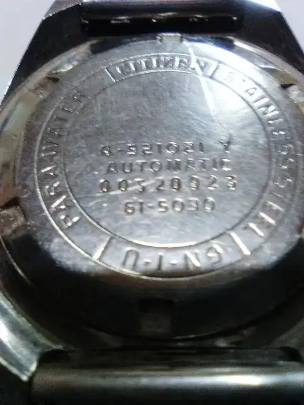

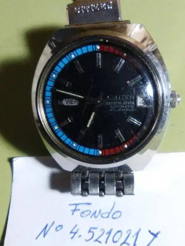

Solo es a titulo informativo, pues por un solo cristal a quien no es residente en o cerca de Barcelona entre portes y mandangas, no sale a cuenta.
Yo los llevo siempre a estos verdaderos profesionales, y el precio del que muestras compañero Antares3 he pagado 10 € total.
Y por este que expongo aquí pagué la semana pasada 12 € total. Un cristal que es especial de este reloj Citizen, que no lo sirve ni la casa.
En la foto aún no está cambiado, y cambiado ya se lo llevó el cliente.
Salucos :bye:
