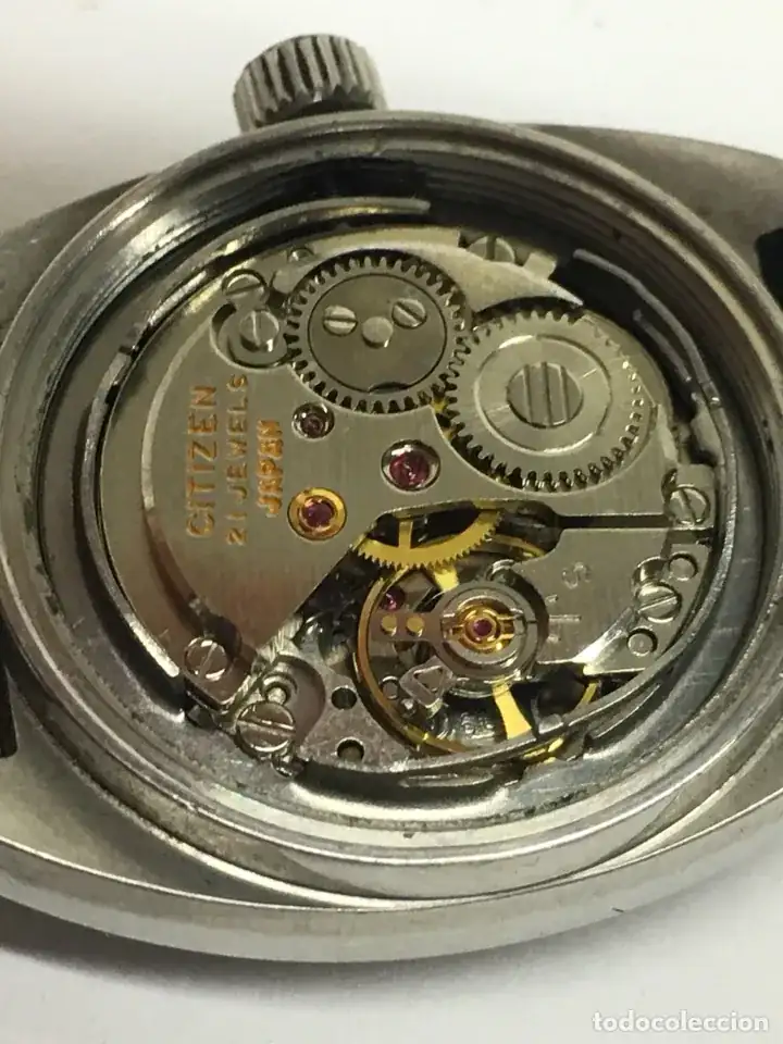

Hola foreros! Hace unos días vi un reloj Citizen en una venta de antigüedades y lo compre. Se trata de este citizen con este calibre que no cual es. Alguien sabe?
Gracias foreros!!!!

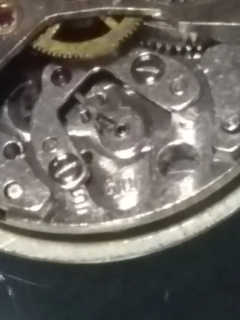

Debajo del volante
Hola, buen día! Dice 6100, he intentado poner el puente y que vuelva a andar sin éxito. Esta anduvo hasta que se quedó sin cuerda, al intentar hacerlo andar le di cuerda y nada. Me heche a meterle mano. Es necesario que lo desarme completo o solo la parte del escape para examinarlo?
Posiblemente el áncora se te descoloque cuando pones el puente del volante. Me ha pasado varias veces
Reacciones: jona22tandil
No tengo una lupa potente, también puede ser que el dardo se haya torcido hacia la derecha. Quizás si tenga que sacar todo el escape? Estoy conclusionando sobre la misma imagen no lo he tocado aún. Gracias por tu aporte
Yo creo que más que doblar nada lo que pasa es que el rubí elipse no lo encajas en el ancora, se te queda fuera y por eso no se mueve
