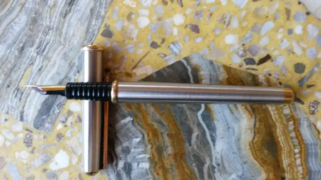

Después de darle presión sobre una superficie plana, para darle el toque final le di con mucho cuidado un par de golpecitos con un martillo ligero (usando un punzón chato entre plumín y martillo) tomando todas las precauciones necesarias. Si bien no quedó completamente recto, por lo menos ya no está tan chueco como al principio (antes tenía la forma de una onda senoidal, ahora ya solo quedó una ligera protuberancia). Ya no le quise mover más...

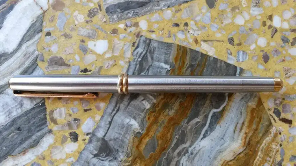

El cuerpo fue pulido y abrillantado con un pulimento llamado Polish Blanco de la marca Marvil (es suave y muy poco abrasivo) y siguiendo también las recomendaciones que vi en otros hilos, el proceso fue así:
1.- Aplicar pulimento en un trapo de algodón y frotar la pluma (cuerpo, capuchón y clip)
2.- Frotar la pluma con otro trapo de algodón, pero sin pulimento.
3.- Frotar con un trapo de microfibra para dar el abrillantado y toque final.

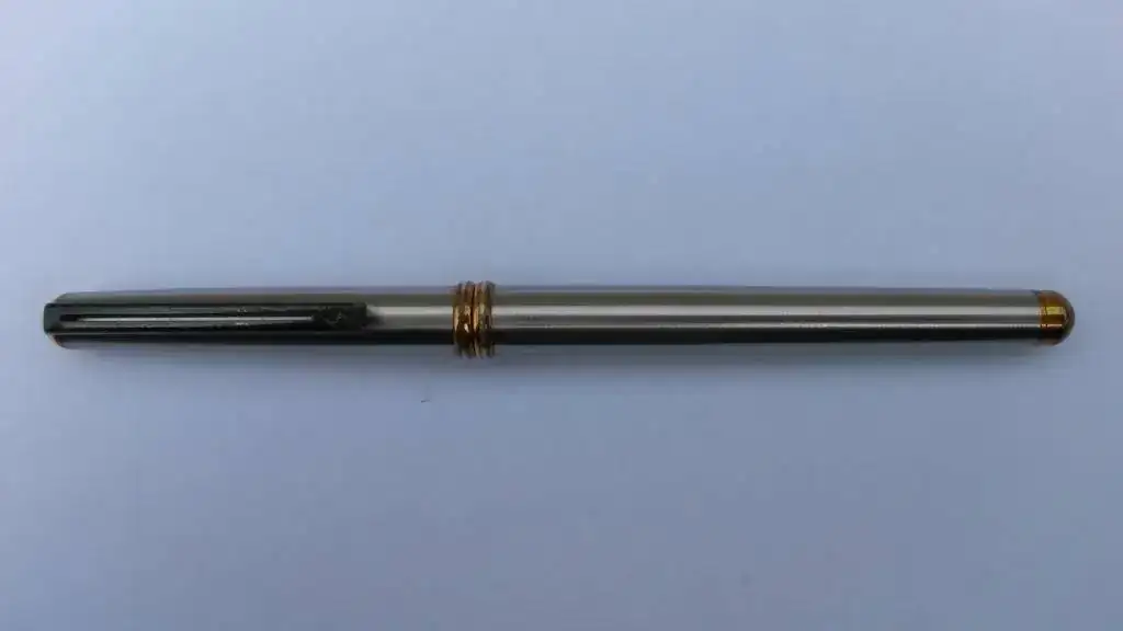

Foto de la pluma antes del proceso de pulido y abrillantado:
Foto de la pluma después del proceso de pulido y abrillantado:
En esta foto se ve ligeramente la pequeña protuberancia que le quedó al plumín en su punta.

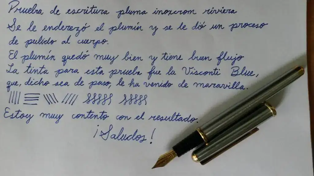

Estéticamente mejoró mucho la pluma, pero tenía que pasar la prueba de fuego: la de escritura. Elegí para ello la tinta azul de Visconti (me gustan mucho las tintas azules) y aquí los resultados:
El plumín quedó suavecito y húmedo, pero al mismo tiempo con un ligero, ligerísimo "feedback" (creo que así le llaman a la sensación de parecer escribir con un lápiz) que personalmente disfruto, porque es muy sutil, hasta elegante podría decir.
