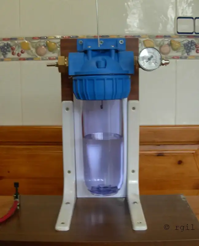

Para testar la hermeticidad de los relojes, he construido una cámara de presion.
Aun quedan algunos cambios que hacer, pero el modelo ya es plenamente operativo.
Hay que recalcar que una cámara de presion siempre comporta un cierto riesgo de explosión y por tanto puede causar heridas a sus usuarios
El método es absolutamente similar al que usaron Francisco y PRINCIPIANTE en sus artículos de este mismo foro:
https://relojes-especiales.com/threads/como-fabricar-una-máquina-de-estanqueidad-casera.88280/ de Francisco.
https://relojes-especiales.com/threads/brico-maquina-de-estanqueidad-de-16-atm-parte-i.98242/ de PRINCIPIANTE.
Estos artículos me han sido muy útiles y quiero agradecerles todas las indicaciones que facilitaban.
Una imagen general del mio.

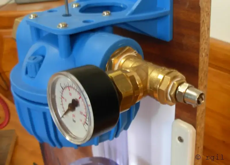

Se trata de una botella originalmente fabricada para el filtrado del agua en una instalación domestica con unas pequeñas variaciones.

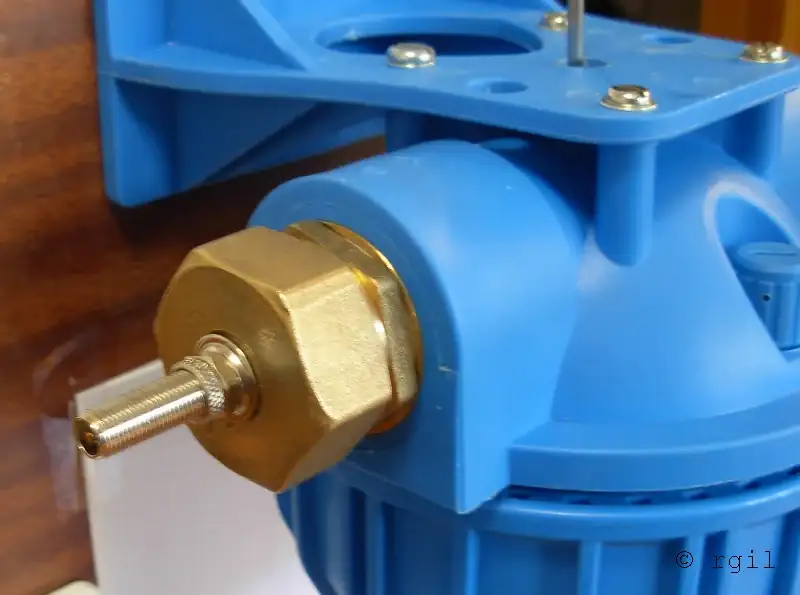

En el conducto de entrada del agua de la botella, he montado una toma de presion realizada con una válvula de neumático.

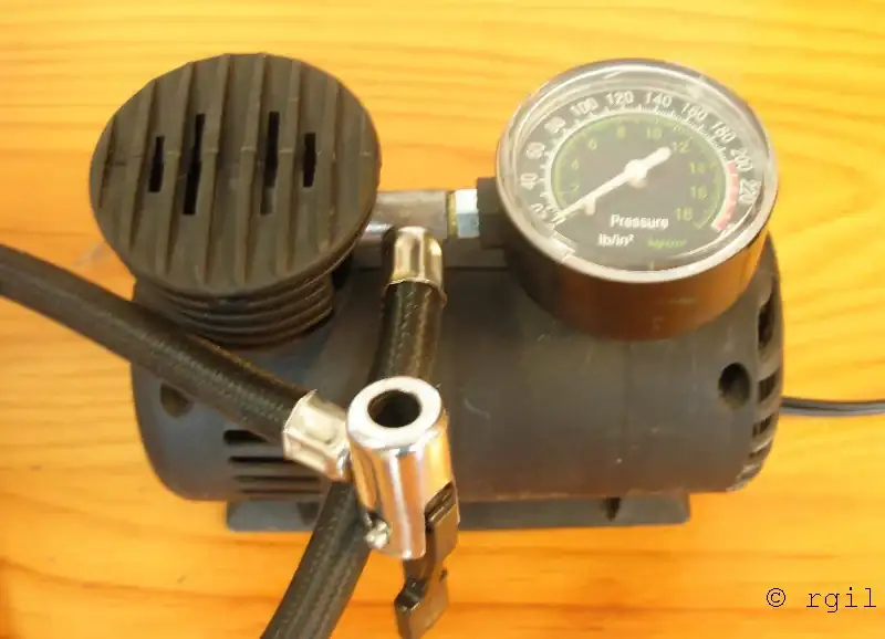

Para conseguir la presión, uso un pequeño compresor de hinchar neumáticos. Podría hacerse también con una bomba de hinchar de mano o de pie, pero os aseguro que es bastante mas cansado.

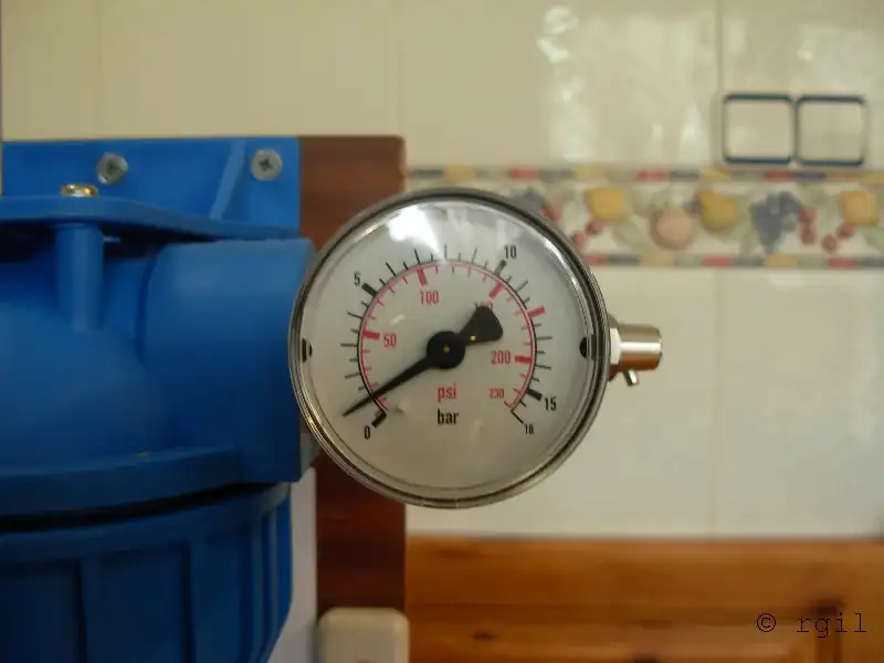

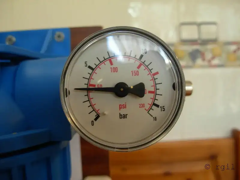

Un manómetro y un purgador (de radiador de calefacción) están colocados en el conducto de salida del agua de la botella.
Muy poco mas para terminar.

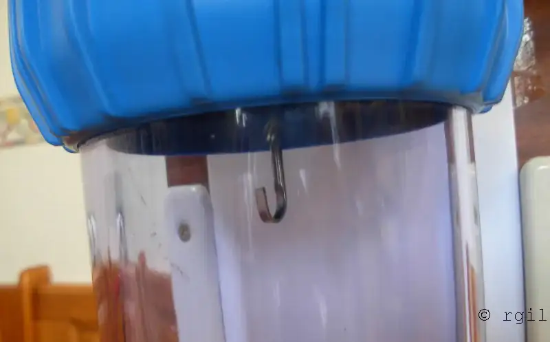

Una varilla de metal que atraviesa la parte superior de la botella y que desliza por su orificio en la botella de forma que el aire no pueda escapar de la botella. Su parte inferior ha sido curvada para formar un gancho donde sujetar el reloj que se esta probando.
Todo el conjunto ha sido sujeto sobre unas tablas de madera para que sea mas fácil y segura su manipulación.

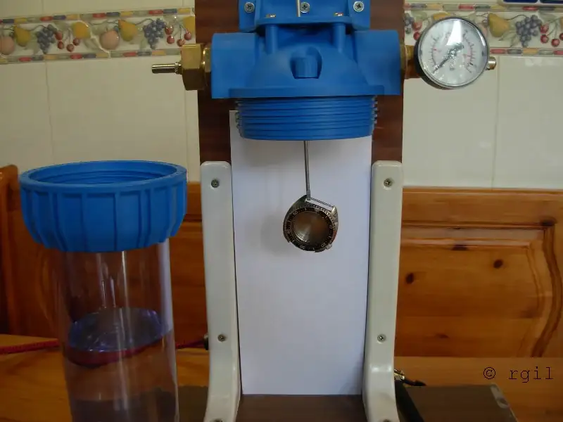

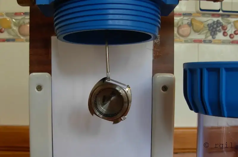

Su funcionamiento, que ya será conocido por muchos, pero que explico aquí para los que no lo conozcan.
Abrimos la botella y sujetamos el reloj en el gancho.
En este caso se trata de una caja de un Seiko 6309. El gancho esta colocado de tal manera que al cerrar la botella el reloj quedara por encima del nivel del agua.
Esta prueba podría hacerse con un reloj completo (me refiero con su mecanismo dentro) ya que incluso en el caso de que el reloj tenga alguna fuga (que no sea estanco) el agua no entrara dentro del reloj.
En todo caso, y por si las moscas, esta primera prueba esta hecha con una caja vacía.

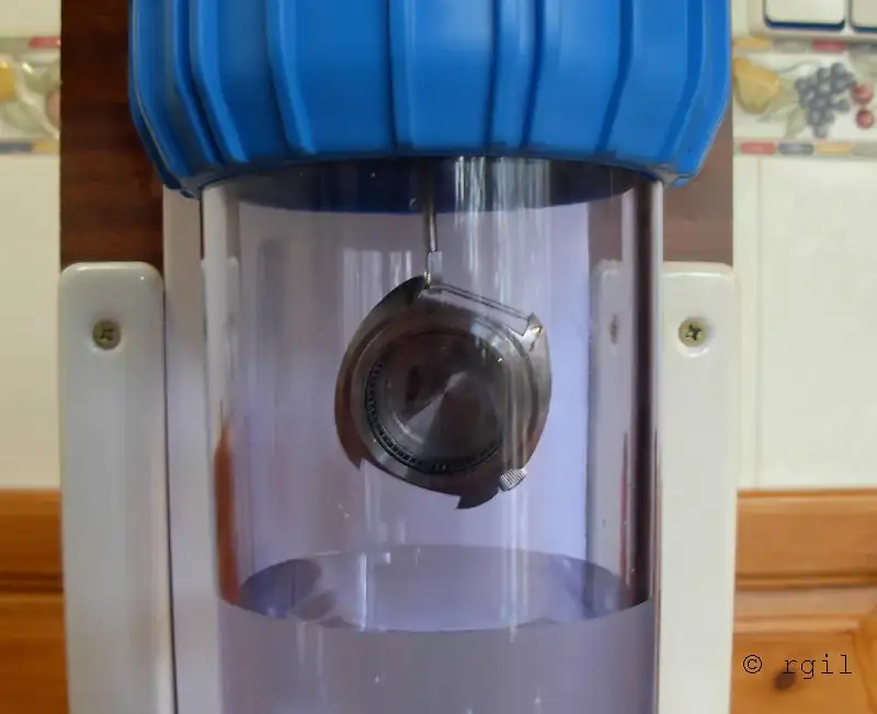

El reloj esta colocado sobre el agua, es decir, por completo fuera del agua

El manómetro, por cierto, esta graduado en bares. Un bar es prácticamente equiparable a una atmósfera.
Llego el momento de aumentar la presion. Para la primera vez, muy poquito, solamente un bar.

En este momento, bajamos la varilla de metal y por tanto el reloj se sumerge en el agua de la botella.
Con es reloj dentro del agua, abrimos el purgador y el aire a presión de la botella escapa de la cámara rápidamente.
En un instante, la presión dentro de la botella volverá a ser nuestra presion de referencia cero.

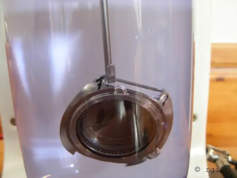

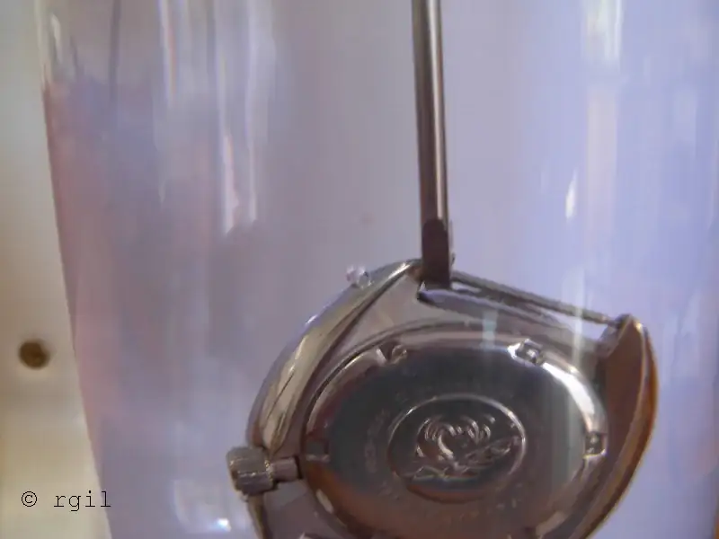

Oooooooooooooooooooh ! No es estanco :nea:
Vemos una burbuja que se ha formado junto al cristal del reloj..

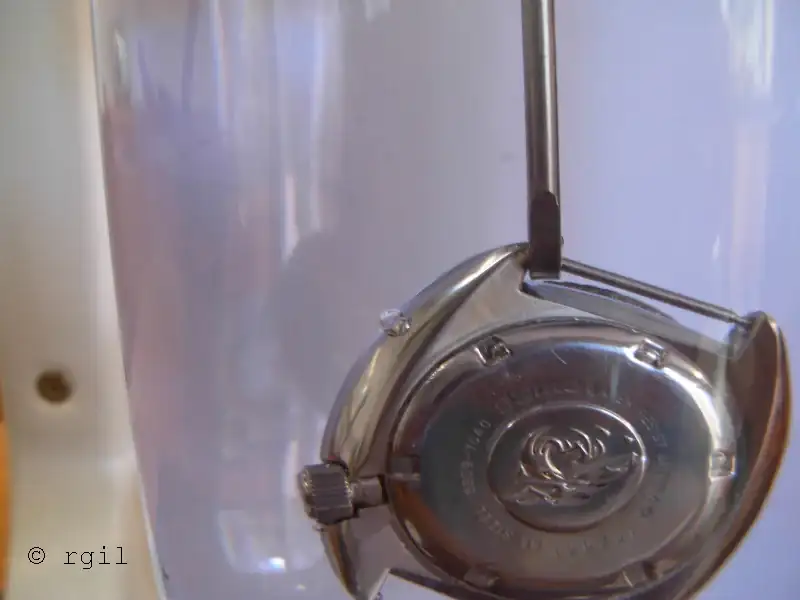

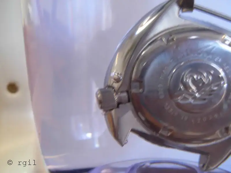

Veamos ahora otra caja, la numero 2 que es un poco mas estanca que la anterior. A un bar de presion no pierde por el cristal
Esta vez miraremos el trasero :pardon:
Tampoco es estanco. Una pequeña burbuja se forma junto a la corona y asciendo lentamente pegada al costado del reloj.
Yo pienso que es realmente una fuga, aunque también podría ser un poco de aire que ha quedado atrapado dentro de la propia corona.

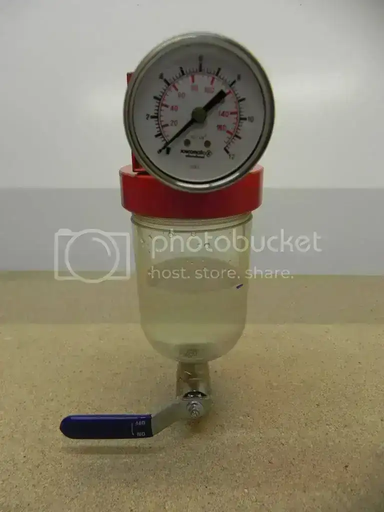

Te adjunto una foto sobre el vaso que te comenté la otra vez que aguantaba entre 12 y 16 atm en su versión más simple posible y por tanto económica que se puede hacer para comprobar los relojes. No es necesario desmontar los brazacetes para probar los relojes.
El truco para soportar la presión es el material y unas dimensiones menos generosas que el del filtro de cartucho del compañero rgil.
No la había visto nunca. De 12 a 16 atm es una presión muy alta.
¿Donde venden este tipo de cámaras?
Son vasos de filtros de purga para circuitos neumáticos.
Resultan bastante baratos, pero lo complicado es encontrarles de policarbonato (polímero técnico muy interesante porque aguanta muy bien la presión y los impactos) ya que actualmente se tiende a fabricarlos de acero o aluminio y entonces ya no son transparentes y no sirven.
