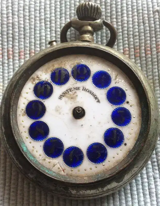

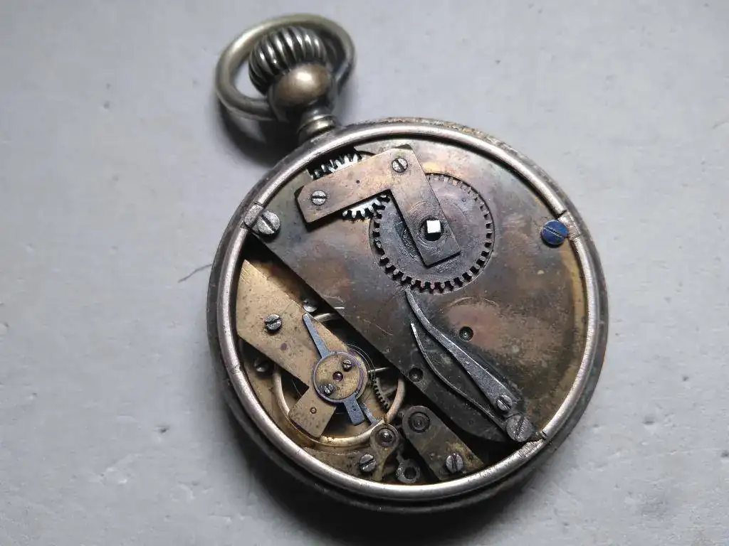

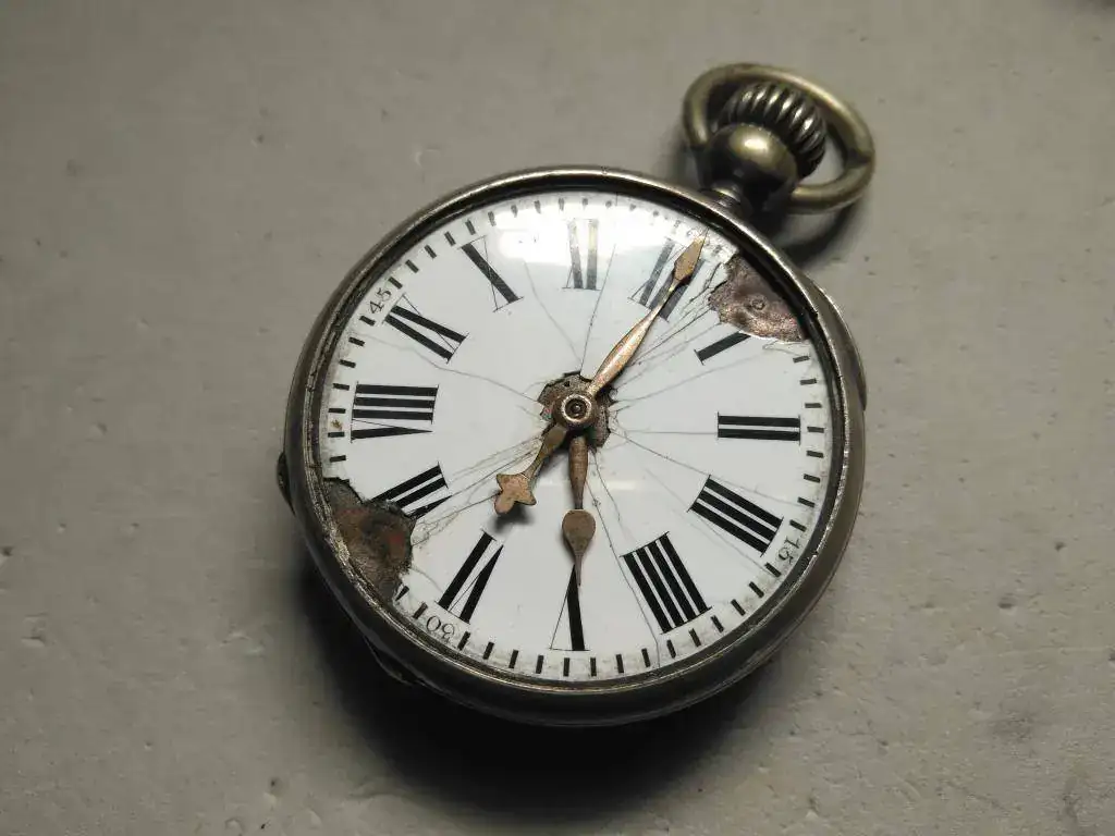

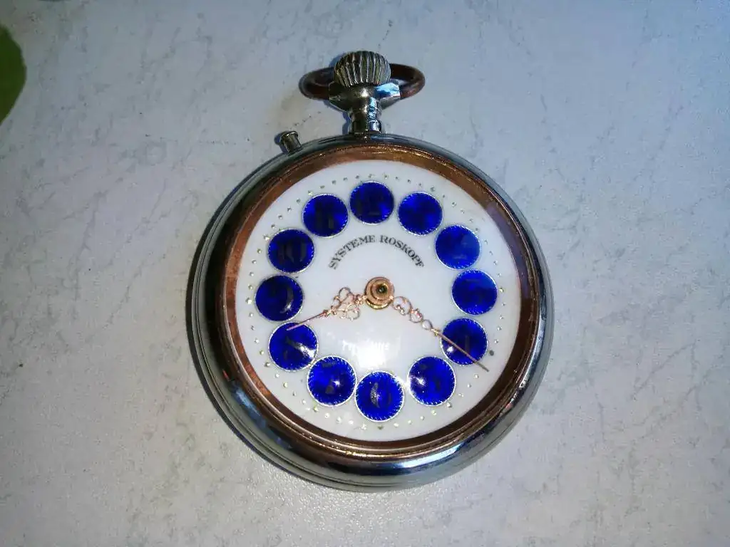

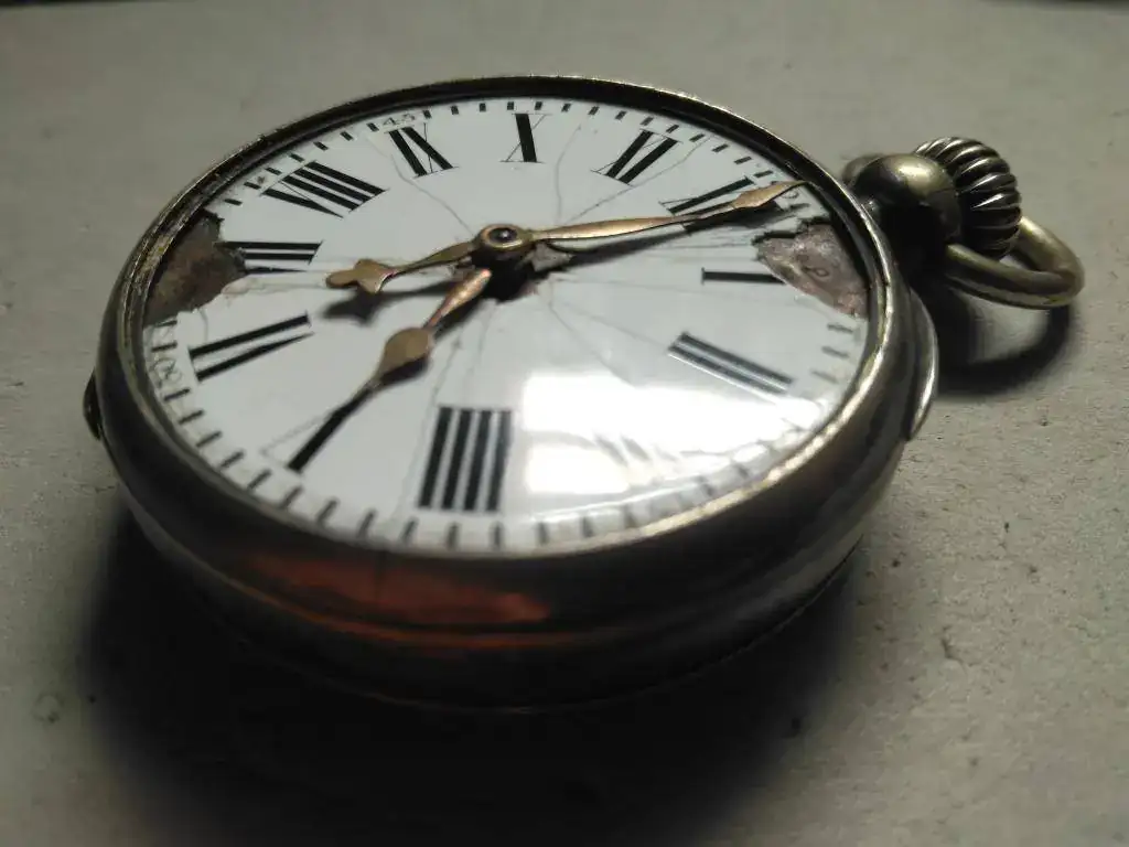

Hace no mucho encontre una puja en eBay que me llamó la atención. Tres malas fotografías y ninguna de la máquina, pero viendo la caja, esfera, agujas y la inscripción de la tapa (10 march 68) todo hacía suponer que podía ser un roskopf de los primeros. Aunque le pedí al vendedor una fotografía y no me la envió, me animé a pujar por una pequeña cantidad y ante si sorpresa y con solamente dos pujas el reloj fue para mi :clap:.
Tiene la esfera muy machacada, el muelle real roto y un diente del rochete partido, aunque eso es algo que no me preocupa. El trinquete del rochete también es un apaño. En cuanto a la caja, los laterales son planos, algo que también me llamó la atención y que me hizo dudar. He consultado a Drinfeal, el cual manda saludos para los amigos del foro, y parece ser que podría estar fabricado entre 1867/68.
En cuanto a su restauración, tengo algunas dudas porque me han propuesto que la esfera la deje tal y como está para que muestre el paso del tiempo. ¿Que hariais? ::Dbt::
Buen día Pedro; yo buscaría asesoramiento entre los especialistas en Roskopf y mientras ...no tocar nada!!!
Un saludo. Luis desde Argentina

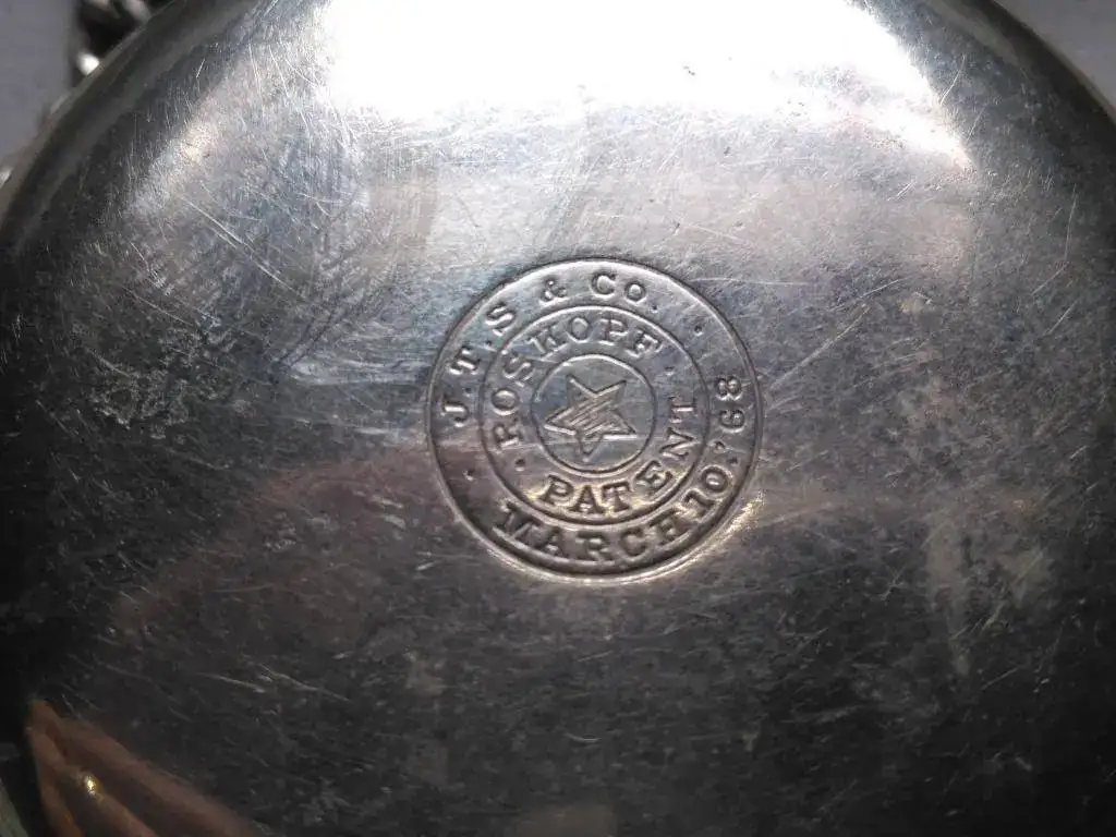

Enhorabuena. 10 de marzo de 1868 es la fecha de la patente americana de Roskopf n°75463. El reloj es necesariamente posterior a esa fecha, muy probablemente de ese mismo año 1868. O principios de 1869 a más tardar. Supongo que el interior de la tapa trasera lleva las iniciales del cajista: CH, Constant Hamel.
En cuanto a su arreglo, la esfera no muestra el paso del tiempo, sino la ineptitud de quien la maltrató. Si tiene arreglo, y quiero suponer que sí lo tiene, mi opinión es que vale la pena arreglarla.
En cuanto al calibre, no debe ser imposible encontrar a un precio razonable relojes fabricados por los Wille o Ch Schmid a partir de 1878 que puedan servir de donantes de las piezas necesarias. Y si solamente falta ese diente, sin un diente, sigue cogiendo carga y en último caso, se puede fabricar. Del trinquete no hablo porque no creo que te resulte difícil reproducir uno.
Enhorabuena otra vez por el hallazgo, solamente se fabricaron entre 4.000 y 6.000 y de cada vez es más difícil encontrarlos. Espero con interés la presentación de este Proletario de tipo 1 debidamente restaurado y salvado del desguace por los pelos.

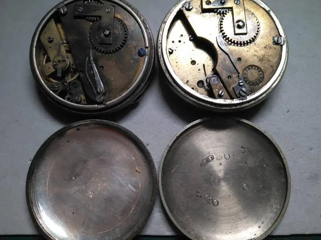

Tengo un 2ª seríe a falta de volante, puente de volante y puente de áncora. Misma esfera y rochete, así que no se si utilizarlo como donate o reparar el rochete de este e incluso intentar reparar la esfera. El trinquete es cuestión de paciencia. Tengo el del 2ª seríe aunque está partido. En cuanto al CH, en la caja del 2ª serie si que lo lleva pero en esta solo lleva impreso 04. La caja no es la típica de roskopf ya que lleva los laterales planos.
El tipo 2 es de los que fabricaron los Wille y Charles Leon Schmid entre1874 y 1879 Un modelo mucho más frecuente.
Yo no lo desguazaría: puedes encontrar puentes de volante correctos de relojes posteriores. Los de 1880 y años posteriores son prácticamente idénticos.

Sobre la restauración de la esfera yo te sugerí que mejor no hacerlo, pero es mi opinión TOTALMENTE subjetiva. Simplemente creo que una pieza histórica como esa debe de ser tratada con toda la cautela y el respeto, y se debe meditar profundamente si se restaura o no, y cómo hacerlo.
Se puede restaurar tratando de invisibilizar los daños, que no es mala opción, aunque muy difícil de realizar y conseguir, o simplemente cubriendo la parte dañada del modo en que se restauran las vasijas antiguas, sin tratar de enmascarar el parcheo.
Francamente ésta segunda opción no me gusta nada para la esfera de un reloj. En el caso de una vasija es imprescindible para devolverle la forma y lograr que eso sea algo más que una montonera de cascotes, pero en el caso de la esfera de ese reloj... Nosenosenosé ..

Aquellos que me conocen saben que persigo la perfección en todo lo que hago, aun cuando a veces es imposible. No puedo ver nada torcido, nada roto, en fin, nada que no esté como deba estar. Sin embargo, viendo este reloj con casi 150 años a sus espaldas, mi cabeza y mi corazón no se ponen de acuerdo. Es como los diablillos esos que tenemos en nuestras orejas que nos aconsejan bien o mal ::Dbt::.
Por un lado estoy de acuedo en que hay que restaurarlo, pero...¿Como restauro la caja?¿la pulo solamente o la llevo a niquelar nuevamente? Si la pulo se seguiran viendo los desgastes en el chapado y si la niquelo perderá su propia esencia y el poco valor que tenga. En cuanto a la esfera ¿Se limpia, se reparan las roturas con masilla y se repintan los números?¿Se rehace nuevamente por alguien que sepa hacerlo? Al masillarla puede quedar bien o una chapuza. Si se restaura significa hacerla nueva completamente ya que la porcelana no puede repararse.
Por otro lado, cuando lo miro, veo un reloj que ha servido para lo que fue fabricado, el usarlo. Y además, tal y como indica su nombre "Proletario", se ha usado por trabajadores, a diario, con desgastes propios de ese uso. Con la patina en la caja mostrando el paso del tiempo (que por cierto no parece un niquelado), con esas roturas en la esfera no solo de unas malas manos relojeras, sino fruto de caidas y golpes, seguramente por no encontrarse en manos delicadas y cuidadosas. Y es cuando me resisto a restaurarlo perdiendo asi ese envejecimiento propio del tiempo.
Me gustaría saber que opinais al respecto. Mientras, repararé la máquina y le haré el servicio necesario para que dure otros 150 años más, eso si, sin el trote diario al que seguramente fue sometido este reloj.

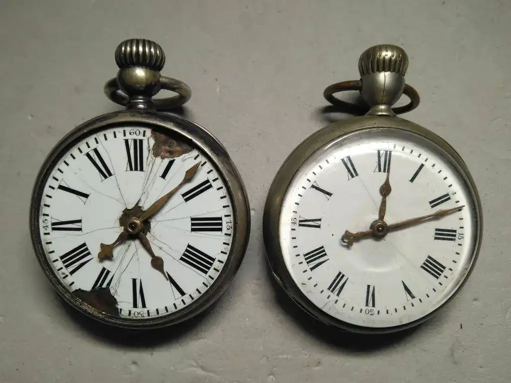

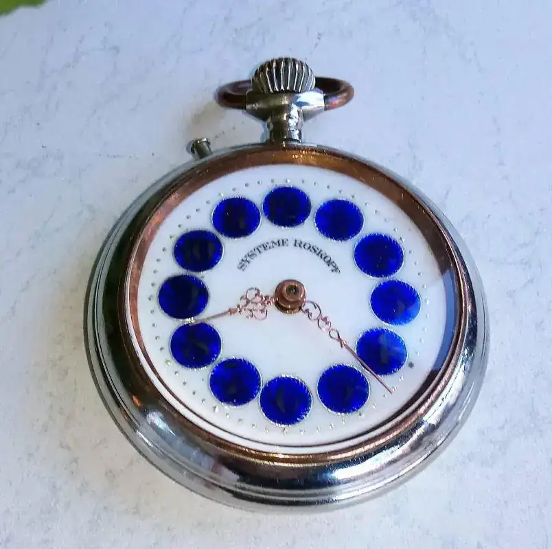

Mirad lo que hizo Pedro por mi.
esta foto fue tomada antes de que el triangulo semirajado a las 6 se rompiera del todo.
y esta fue tomada una vez pasó por el cirujano valenciano.
otra

Hola Cronopios, desconozco si los primeros 2000, los fabricados por Malleray, llevaban algún sello especial. Durante 1867, los primeros 2000 fueron montados en Francia por M.Chatelain usando ebauches y cajas fabricados por Malleray Watch Co. Se fabricaron y comercializaron durante 1867. Posteriormente, el cajista fue Constant Hamel. El Proletario de tipo 2 no presenta ninguna mejora técnica, solamente la platina recortada en media luna para facilitar el montaje del puente de volante y sustituye al tipo 1 en 1869 si no recuerdo mal. Podemos asegurar que no hay Proletarios de tipo 1 posteriores. Y en 1870, según Buffat, se habían fabricado unos 20.000 Proletarios. Hay menos de 10.000 Proletarios de tipo 1. Digamos entre 4.000 o 6.000. Todos, salvo los 2000 de Malleray firmados por Constant Hamel. Por eso me sorprendió ver una caja de 1868 sin firmar. ¿Una partida de relojes de Malleray que se comercializó más tarde? ¿Un descuido al marcar las cajas? ¿Un cajista desconocido que hizo ocasionalmente algunas cajas?
Si la solución más probable es la más sencilla, yo pensaría en un descuido al marcar las cajas con el sello del cajista.

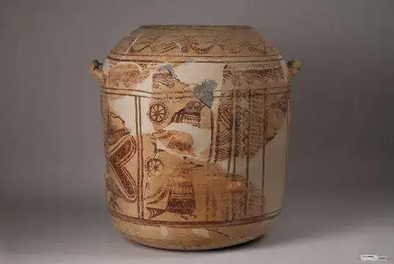

Esa es mi opinión, pero si no gusta, como diría cierto personaje de bigote tremendo, tengo otra:

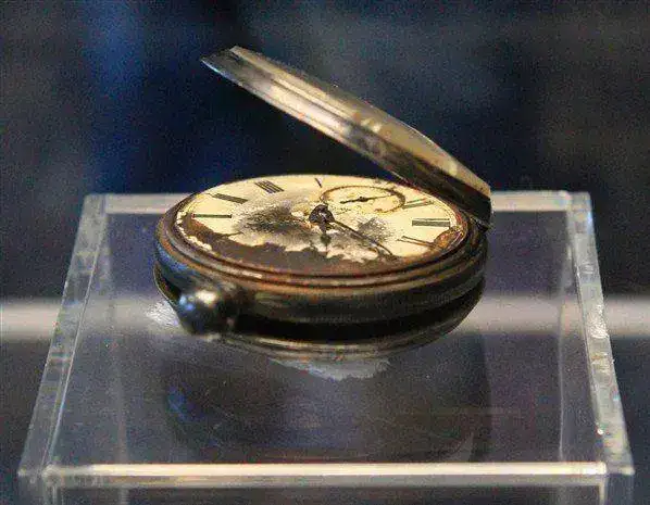

Se mete todo en vasija canope parecida a la que nos presenta rafagil:
Y guardamos el proletario para la eternidad; tal y como hacían con sus vísceras los antiguos egipcios. ;-);-)

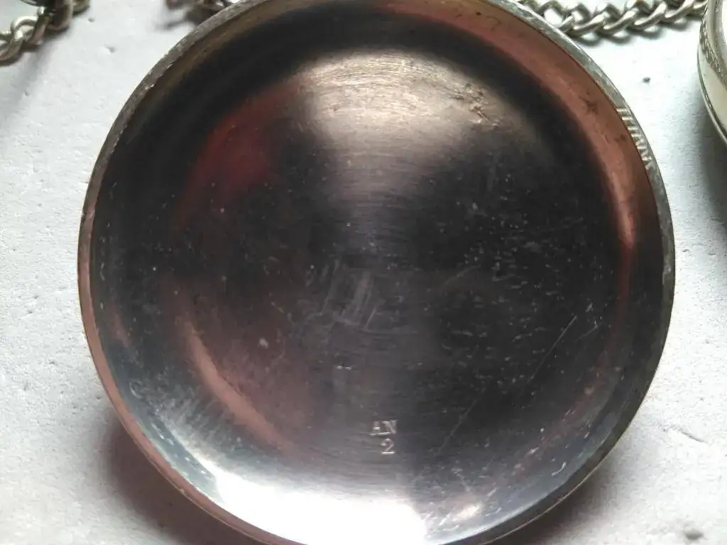

De los tres proletarios que tengo, 1ª, 2ª y 3ª, solo el segunda, que fue comprado en Europa lleva el CH. Sin embargo los otros dos han sido comprado en USA y en la caja no llevan ninguna marca salvo el 10 March 68. Yo me inclino más en que las cajas USA fueron fabricadas allí y no en Europa y por eso no llevan ninguna marca. Si te fijas en este primera serie, el pendán en forma de copa es totalmente diferente a los que se suelen ver.

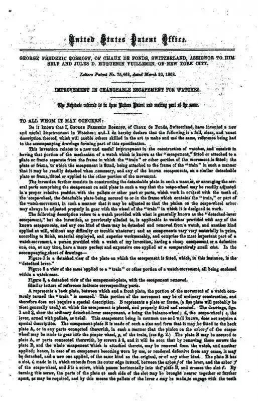

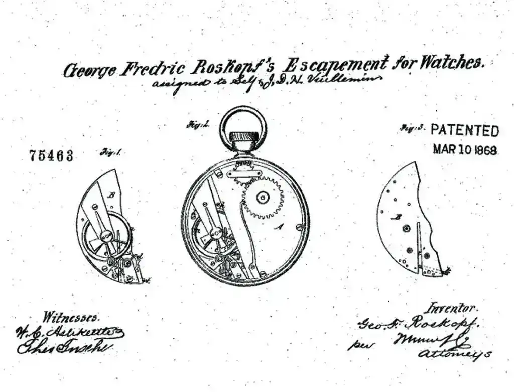

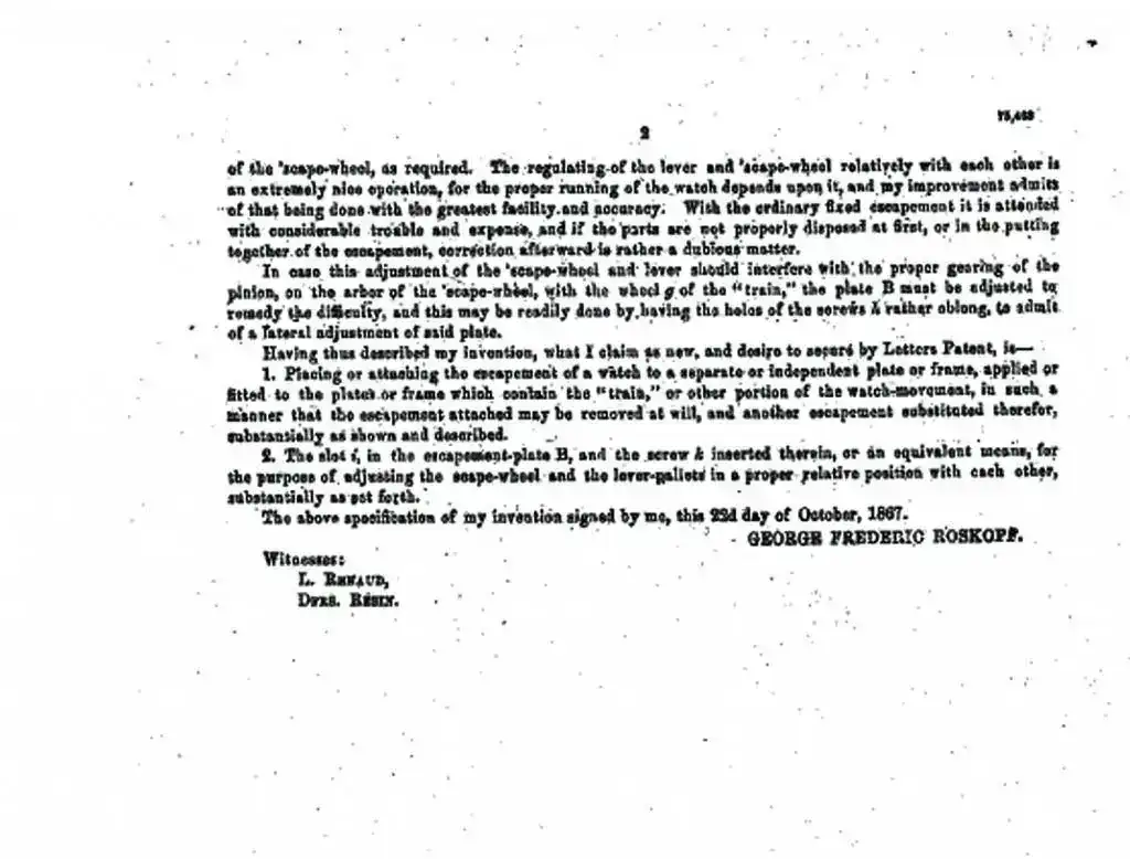

Por petición de Francesc, que no ha podido, y gracias a tresenraya subo estas tres imágenes de la patente. A ver como se ven.
PedroA: "Yo me inclino más en que las cajas USA fueron fabricadas allí y no en Europa y por eso no llevan ninguna marca."
Esa era otra posibilidad, pero no la contemplé porque al no ser las cajas de materiales nobles y el número de Roskopf vendidos necesariamente reducida, me pareció que el ahorro en portes no compensaba las dificultades de fabricar un pequeño número de cajas especiales y el posterior montaje de la maquinaria.

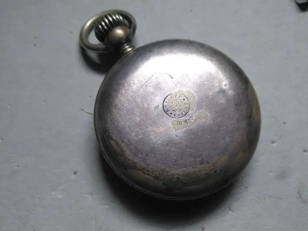

Damos siempre por hecho que Malleray fue el fabricante de las primeras cajas, cuando Malleray fue solamente el proveedor de los ébauches. Lo explica muy bien Buffat, quien además da cuenta de los diversos fabricantes que suministraron piezas a Roskopf para la fabricación de su proletario.
El primer fabricante y proveedor de las cajas de los primeros Roskopf fue M.Bovy, de Ginebra. Reproduzco de la obra de Buffat, History and design of the Roskopf Watch, que se encuentra en la red en inglés y francés.
http://www.watkinsr.id.au/Buffat.pdf
http://www.watkinsr.id.au/BuffatFr.pdf
e) Cases. - As we have seen, the problem of cases, dimensions, form, etc, had been solved. But their manufacture did not go as easily as Roskopf had hoped. The Bovy house, which had made the first series of cases, soon wearied of the task which did not bring in enough work and which, in addition, was far from being lucrative. This is, at least, what appears in the correspondence they exchanged. Thus Roskopf had to search for another case manufacturer. He tried several of them before finally choosing the one who later became his faithful supplier, Constant Hamel, in Noirmont, or “father Hamel”, as he was called familiarly by Roskopf, who easily developed an affinity with his workmen and surrounded them with affection.
En resumen: La casa Bovy, que había fabricado la/s primera/s serie/s de cajas, prontó se cansó de un trabajo escaso y poco lucrativo. Así pues, Roskopf tuvo que buscar otro fabricante de cajas. Finalmente escogió a Constant Hamel, de Noirmont.
Y respecto a la patente americana y la exportación de Roskopfs a EEUU:
Then the firm of Jules Huguenin-Wuillemin, in Le Locle, which regularly dispatched “proletarians”to its branch in New York, suggested Roskopf take out a joint patent in the United States, in order toprotect his watch. The patent was thus taken for 15 years in 1868. It is because of this American pat-ent that the “proletarian” watch was given its well known designation of Roskopf Patent.
Mira, aquí tienes la tapa del tercera serie comprado en USA.
