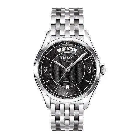

Una imagen real para q vean el problema
Como pueden ver, aunque han pasado casi 12 horas desde que el reloj empezó a cambiar la hora, todavía no se muestra completamente, en el día todavía se ve parte del nombre del día anterior, y en el número se ve una platina dorada cubriendolo.
Que tan grave puede ser este problema?
Un amigo me recomendó que lo hiciera revisar tan pronto como fuera posible por que si se rompió un piñon y las pequeñas partes estan adentro, esto podría dañar otros mecanismos, que tan factible es esto?
