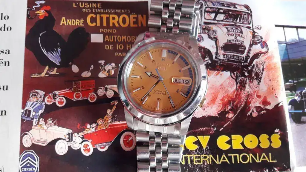

Como aficionado a los vintage, caen en mis manos relojes con 30 o 40 años sin ningún mantenimiento y con golpes y siguen funcionando razonablemente bien, con un desfase de un par de minutos a la semana. Eso sí, soy coleccionista de vintage Seiko..
Este en concreto, aunque es más nuevo lo he usado para todo desde deporte y playa hasta podar en el jardín y cavar.
Indestructible.
