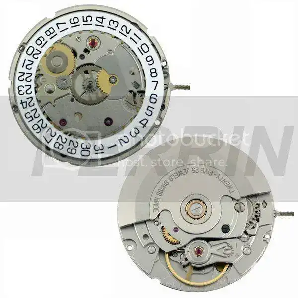

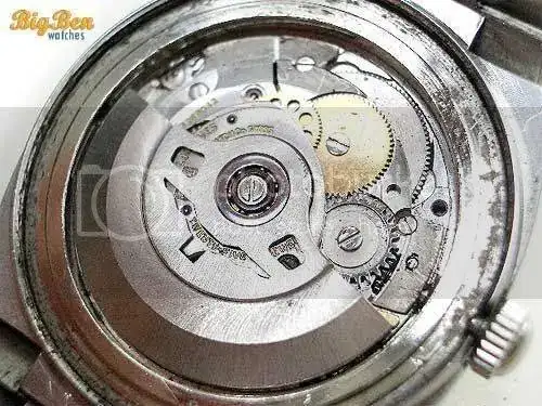

Hola compañeros... lo pongo aqui porque no se muy bien donde hubicar el hilo, si los moderadores lo consideran apropiado, que lo trasladen a otro sitio.
Ante todo, decir, que ya se de antemano que el calibre longines 633 es de un poco mas calidad que el eta 2824 basico, ya que el longines tiene el grado de: ELABORÉ.
Os cuento esto, porque he conseguido uno por internet a buen precio, lo unico que le falta es la tija, y un pequeño lavado de cara facil de hacer en manos expertas.
La cuestion es que habia leido asi por encima, y dicen que es "el mismo" claibre, la misma base... pero, hasta donde es esto cierto?
Porque la unica pieza qque me falta, resulta que no encaja, es decir, LA TIJA, del 2824, no entra en el calibre longines... son diferentes o son el mismo?
Que podeis comentarme sobre estos 2 movimientos?
FOTO: Eta 2824
FOTO: Longines 633
No tengo ni idea de calibres pero ¿seguro que ese calibre es un L-633?
ETA 2824
Features
automatic
sweep second
date: quickset
option: hack feature
Data
11.5''', Dm= 25.6mm, Do= 26.0mm
H= 4.6mm (H= 4.7mm with ball bearing)
F= 1.2mm
T= 1.8mm
17/21/25 jewels
f = 28800 A/h
power reserve 40h
Longines 633.1 (ETA 2824)
Features
automatic
sweep second
date: quickset
hack feature
Data
F= 1.2mm
T= 1.8mm
25 jewels
f = 28800 A/h
power reserve 40h
Lo importante es saber si realmente no encaja o si no se ha introducido de forma adecuada.
Una tija mal puesta da la sensación de que no entra o de que toca en algo. Si es demasiado corta para la caja tammpoco funcionará adecuadamente.
Cruzando el río Mara.
supongo que aunque sea el mismo calibre la Tija podría ser distinta dependiendo la longitud necesaria, la caja etc...
En cuanto al calibre 633 creo que una de las principales diferencias además de la decoración es que el 633 lleva el Incabloc
El Longines L633 es un ETA 2824-2. El L619 es el ETA 2892-2. Son los dos calibres "solo hora con fecha" más usados por Longines.
Pero hay que recordar que ETA tiene tres niveles de calidad, standard, elaboré y top, y pueden tener algunas piezas diferentes como el volante, antichoque, masa oscilante, etc.
Es el mismo calibre. Es mas si el 633.1 sera lo mejor qhay en 2824 ya que lleva volante de giro libre como en el BB o legend diver.
A la tija. Hay un boton que tienes que precionar para que entre o salga, esta apocos milimetros de la entrada de la tija y se poede ver en la goto. Es la misma tija.
