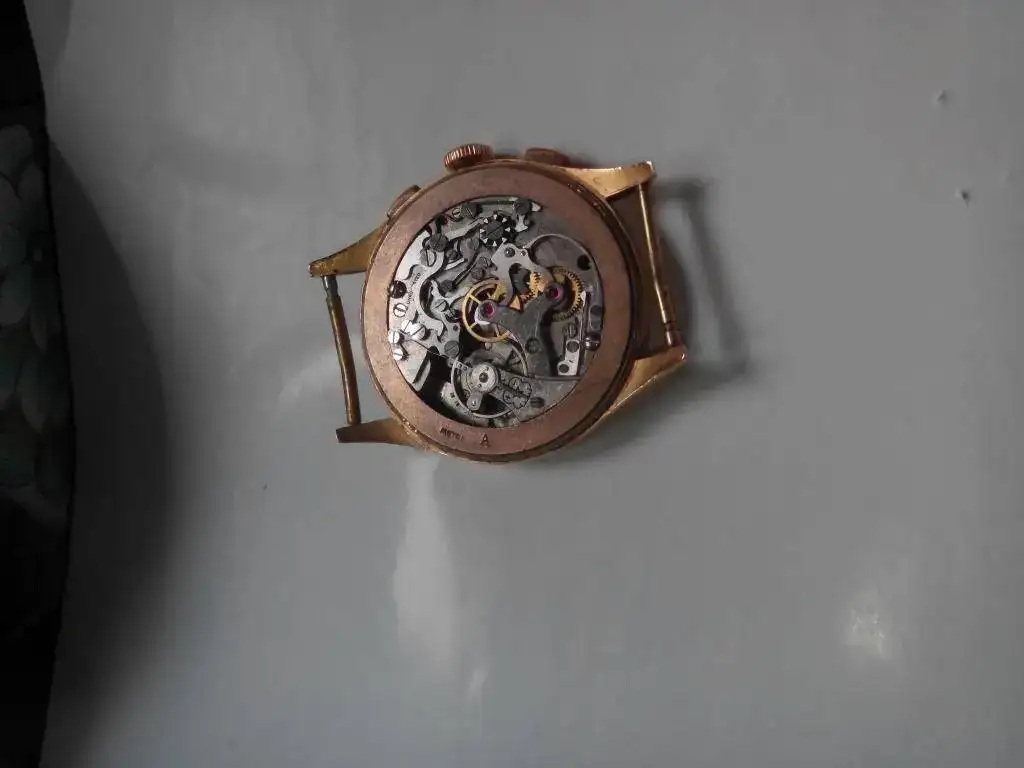

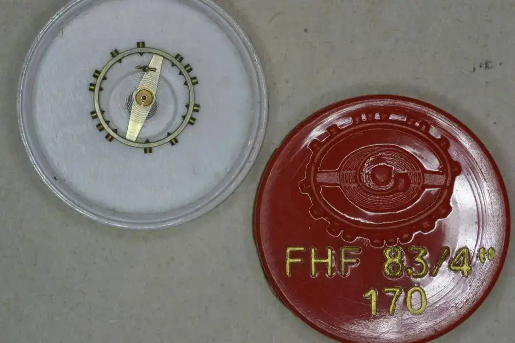

Ya pregunté en otra parte del foro la compatibilidad para cambiar
simultaneamente todo el balance completo como me indico Fancis
y encontré en internet este balance, quiero saber si es compatible
Balance complete FHF 170 INC bilanciere completo 721 NOS

Buen día javier y bienvenido al foro; como se nota que usted no tiene conocimiento sore lo que es un calibre de un reloj - me atrevo a darle una muy pequeña información. En un principio ese volante que está por comprar no es para su reloj.
El tema es mas complicado de lo que a usted le parece???
Noes por lo que usted observa ete el grosor de un espiral a otro. Le sugiero acercarse a un relojero para que o se encargue de arreglarlo o que le explique algunos de los contratiempos que tendrá cuando uno no tiene las herramientas que sean necesarias y por el momento la falta totsl del conocimiento sobre las respuestas técnicas que tiene una máquina del reloj??

Buen día javier; disculpe: En caso de que el volante sea el original - sigo pensando que usted va a necesitar un relojero porque el espiral es algo importante y que debe tener en su terminación una curva ideal - para que esté ubicado en el lugar correcto y al entrar en el puente tiene que manejar la abertura para que las espigas queden centradas y yo me aventuro a pensar - que no está capacitado y además no creo que lo pueda entender??
