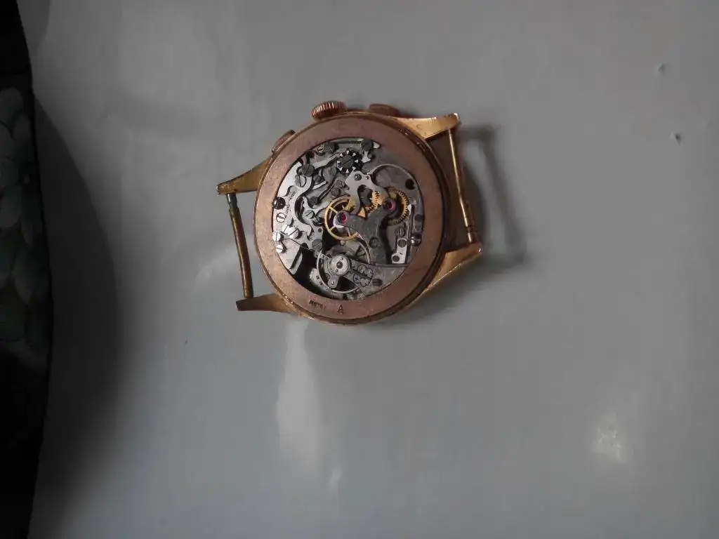

Tengo un reloj viejo Breitling del año 1950 creo,y del calibre 170,y que
tiene la espiral rota,la intente arreglar y la deformé totalmente,
pedí por internet una espiral nueva pero del calibre 175,pero ahora
tengo una del calibre 170 dañada pues la caja estaba rota, voy a tratar
de reparar pero no sé la posición con relación al volante, los calibres 170 y 175 no son compatibles? y en que posición la coloco?.no tengo
mucha idea.
Gracias

Segundo, calibres compatibles, no.
En general se habla de piezas compatibles entre algún calibre y otro.
Los espirales corresponden a cierto peso de volante,
asi que para colocarlos y adaptarlos,
esta es una de las treas más difíciles que acomete el técnico relojero.
No podemos saber qué conocimiento poseés de relojeria ni con qué herramientas contás.
Ciertas cosas es inevitable que las haga un relojero con experiencia y conocimientos.
Ya que Breitling no fabricaba movimientos, sino que utilizaba los fabricados por terceros(ebauches)
-en este caso probablemente Venus,-
son conjeturas de lo que hablamos y algunas imágenes nos ayudarían
a identificar el movimiento y el problema.
Y no, el Venus 170 y el 175 (suponiendo que sa trate de éstos)
son bastante diferentes,
y casi todas sus piezas no tienen equivalencia entre sí.

He borrado sin querer tu mensaje, coloque la espiral pero me parece que no estró totalmente,
el reloj funciona boca abajo con gran velocidad, pero se para boca arriba,voy a tatar de enviar foto. IMG_20170801_121506.webp no sé responder al hilo bien.

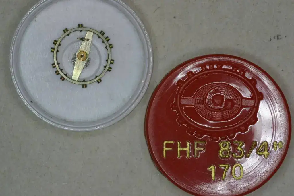

En el caso de cambiar el volante y espiral como ya me indicabas en el mensaje que borré valdria
este
Balance complete FHF 170 bilanciere completo 721 NOS
Nada que ver.
El volante nuevo que mostrás
es FHF 170, otra manufactura , (Fontainmelon)

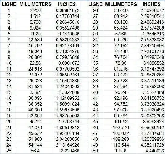

y el diámetro está también aclarado, 8 3/4''',
esta medida es línea francesa,
que podés ver la tabla de equivalencias.

Este puede ser,
Asegurate de preguntar que sea el común, y no es para incabloc/supershock,
ya que el tuyo no tiene ese sistema.

valdria esto?.

Ese volante del vendedor francés puede andar.
También siempre hay que asegurarse si es para incabloc o no,
ya que is es el incorrecto, tampoco va a servir.
