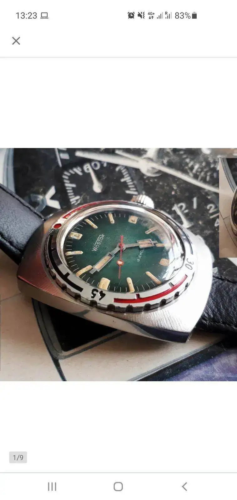

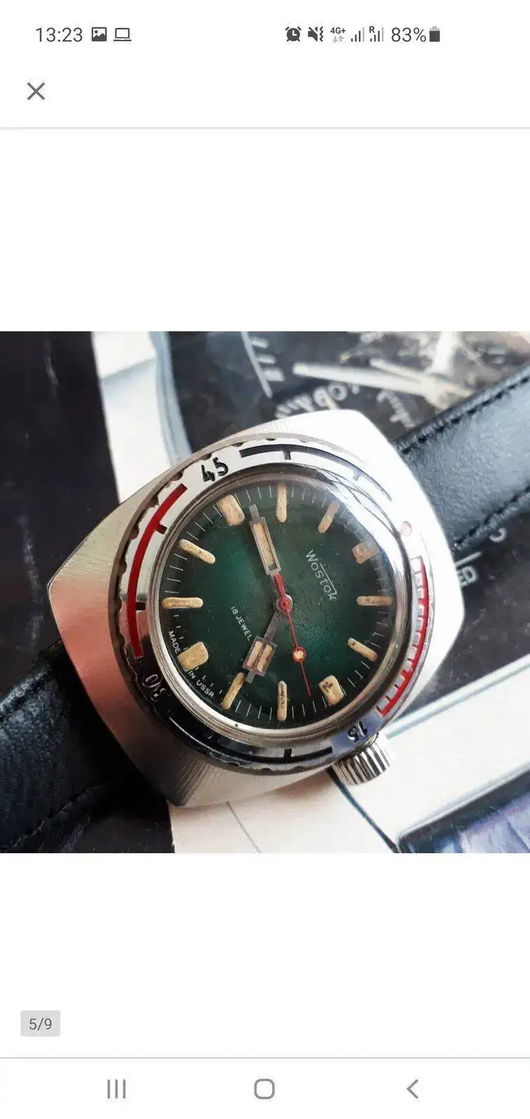

Como veis este Amphibia?
  • Iniciador del hilo Iniciador del hilo yakokornecki
yakokornecki
yakokornecki
A flor de piel

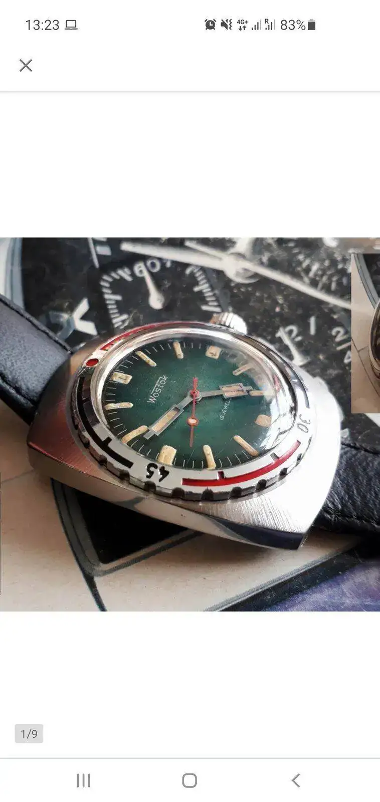

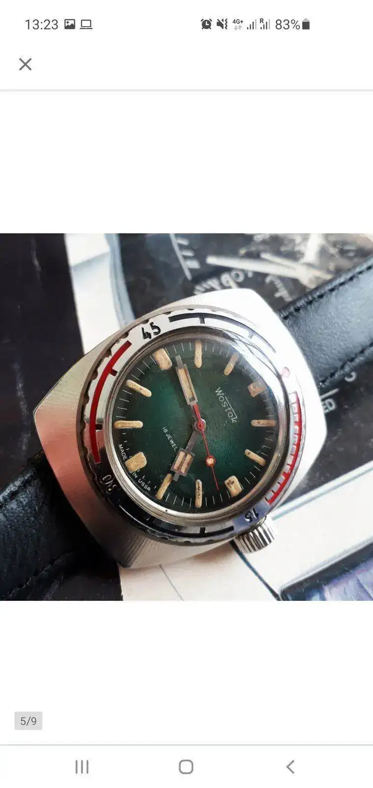

He estado a punto de publicar estas fotos con la pregunta en el hilo de "Qué has comprado hoy?" Pero tampoco quería desvirtuarlo con preguntas aunque casi seguro que si le dais el visto bueno aparecerá por ahí.
Espero que los más entendidos me digan si ven todo correcto para apretar el gatillo, pero a mi me parece que es un Amphibia legítimo, fabricado para el mercado occidental.
Ese color verde, lumen tostadito que parece una costra de canela sobre unas natillas y las agujas de pala me tienen loco.
Qué me decís camaradas?! Es "bueno"?

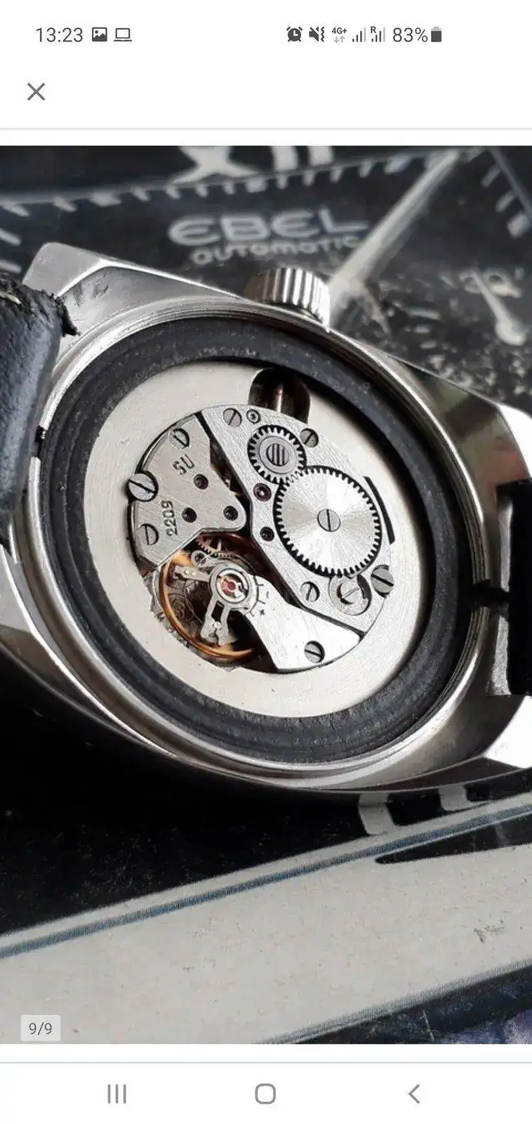

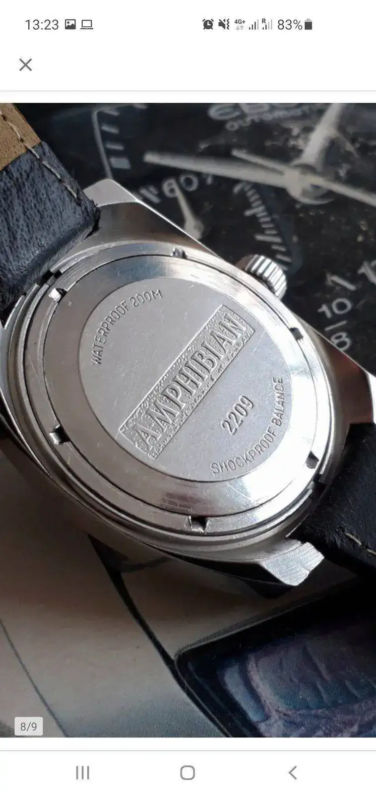

Yo lo veo bueno. La tapa trasera en inglés y con la inscripción 2209 del movimiento, es la que le toca.
No controlo lo suficiente sobre el movimiento, aunque me parece bueno.
Hay algunos movimientos 2209 con algunos de los engranajes decorados, pero no sé si a este reloj le correspònden esos o éste con los engranajes sin decorar...
Y aparentemente está en muy buen estado.
Y también lo encuentro precioso! :dribble:
Reacciones: Josuegomez, pinon y yakokornecki
Un "Wostok" por lo tanto para exportación originalmente.
Todo lo veo correcto. Simplemente ha sido relumeado en su momento con no demasiada habilidad y/o herramientas y por eso las imperfecciones.

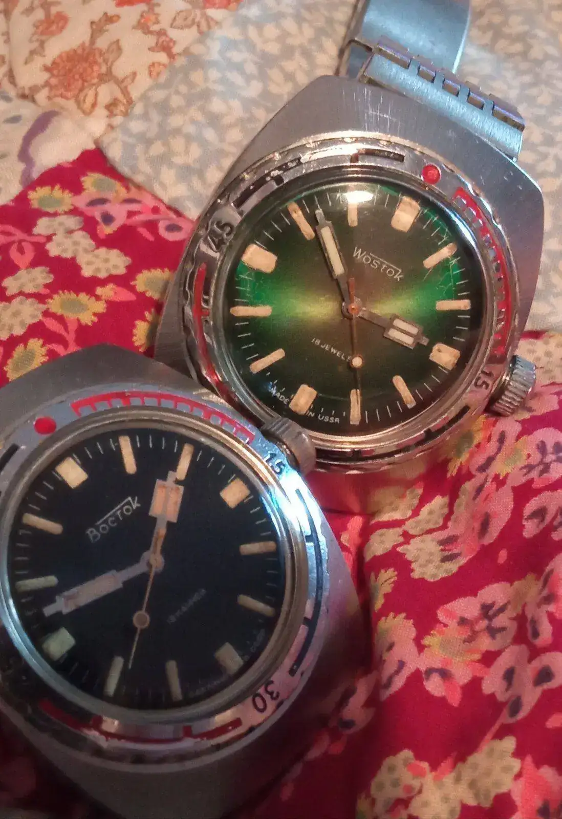

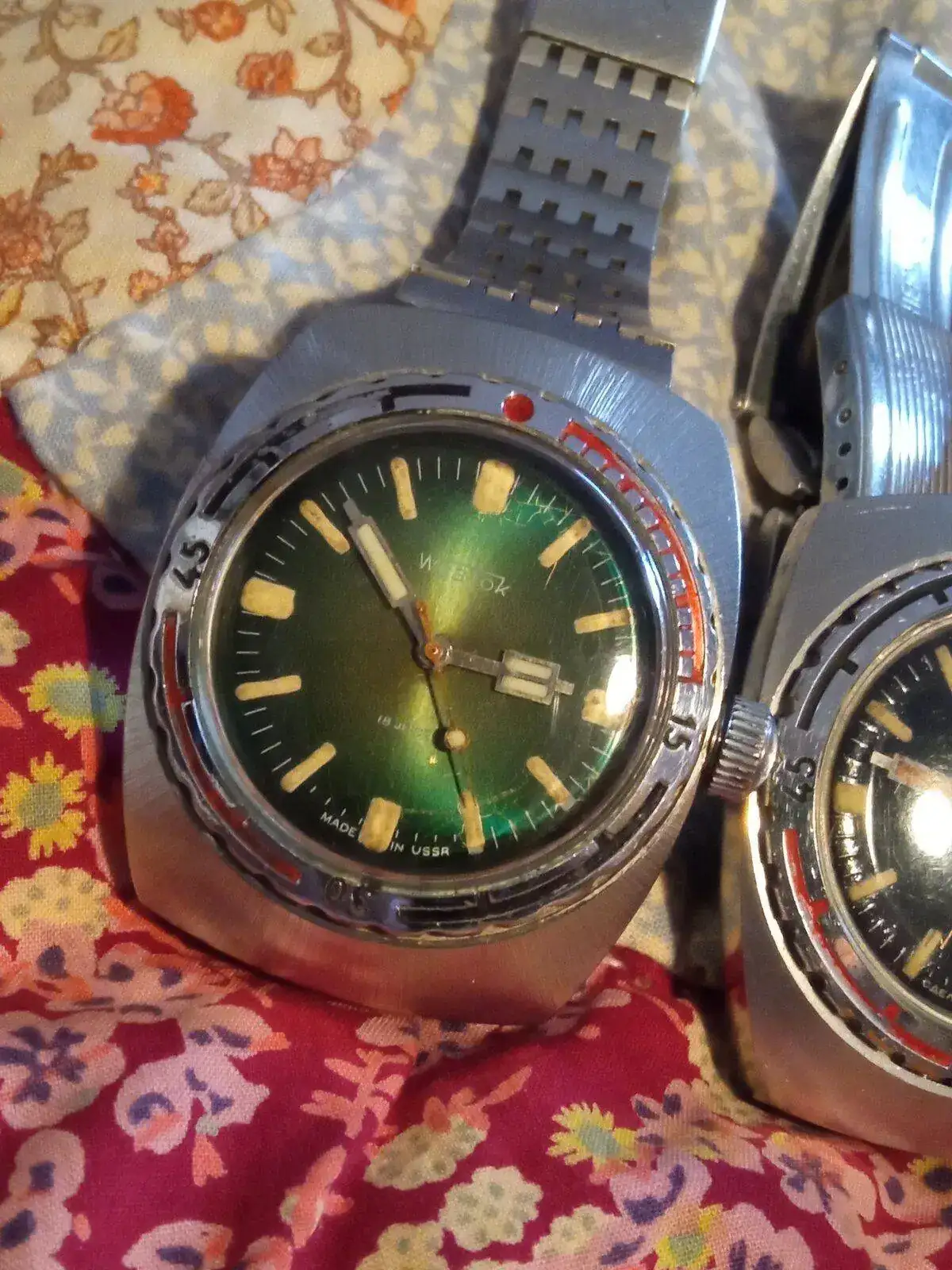

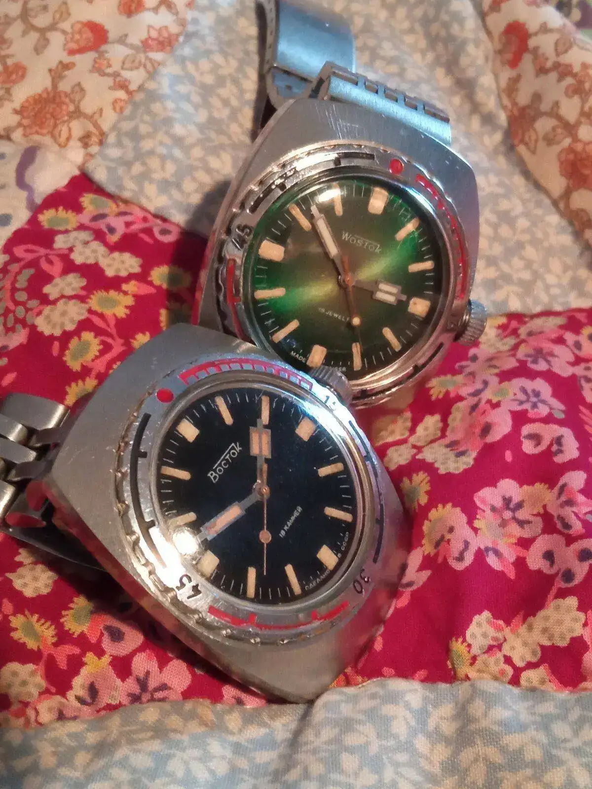

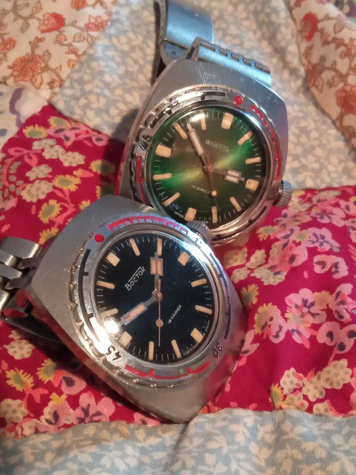

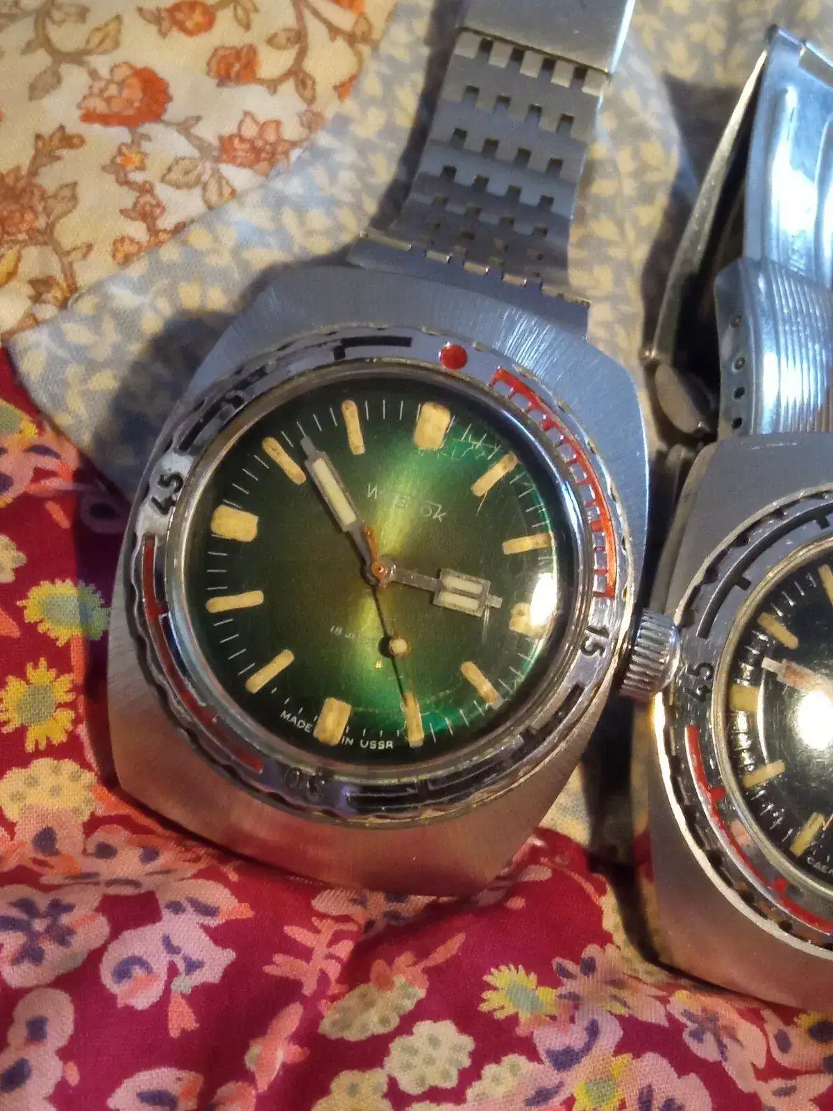

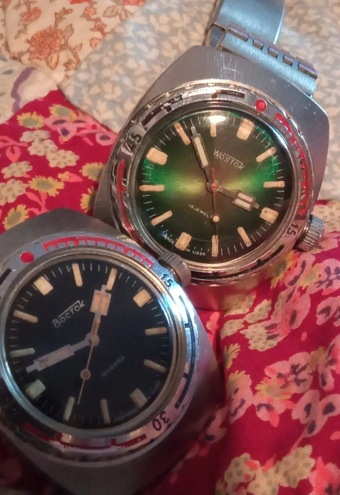

Hola Jakub!!. Precioso Amphibia!!. Yo también lo veo todo correcto, y en mi opinión, ese lumen es de origen. Cierto que parece que lo hicieron a mano alzada pero has de fijarte en modelos similares. Creo que su función fue la de tener un lumen duradero sin tener demasiado en cuenta que quedase perfecto. Si me permites te muestro uno como el tuyo y otro de esfera negra. Fijate en la diferencia de las manecillas, el del verde creo casi con seguridad que son nuevas, mientras que cencel negro se le notan la pátina y el paso del tiempo, con dignidad eso sí :D, mira..
Ver el archivos adjunto 2300447Ver el archivos adjunto 2300448Ver el archivos adjunto 2300449
Queda todo claro entonces! Gracias Álvaro. En unos días os contaré a ver si se acaba viniendo conmigo :Cheers:

Siempre es difícil dar opiniones en base a fotos, y en este caso, sobre la base de fotos laterales del reloj, pero, es sólo mi opinión, puede que tenga algo que yo llamaría "restauración", que es algo que no lo hace ilegítimo.
Harían falta más fotos, pero parece que la corona no es original (debería ser redondeada en la parte externa), y parece estar en muy buen estado, como si fuese más moderna que el propio reloj, cuando la corona en este modelo es algo que se desgasta. El bisel parece repintado, y tengo dudas sobre la aguja segundera. En los relojes de este modelo que yo tengo esta aguja ya ha perdido gran parte de su rojo, y tiende a tener tonalidad naranja.
No obstante, no es mala compra, ni mucho menos, teniendo en cuenta sobre todo porque parece que el dial está en buen estado.
Felicidades.
Fijaos por ej. en este reloj (
grafia latina en el dial y grafia cirílica en la tapa trasera... y el precio de venta que tiene.
Reacciones: xsagasta, yakokornecki y miquel99
A mi parecer sólo dudaría de la aguja y de la corona. la primera debería estar desgastada y la segunda realmente si que me parece muy nueva. Estos modelos salieron a la venta en un principio con la corona del 350, hasta que se agotaron existencias y pusieron las coronas "normales" pero esta seguro que es un reemplazo más moderno. Que por otro lado tampoco es muy preocupante, ya que el reloj es precioso. Los índices se pintaron al parecer a mano alzada y es una de las gracias de estos modelos. Si te gusta, no me lo pensaría mucho y ya buscaría una corona más adecuada.

En realidad, aunque antes no lo he dicho, mis sospechas van mas por el movimiento. Demasiado bien conservado me parece.
Como otros compañeros han comentado eso no es un problema en sí, dado que es el movimiento que le corresponde, pero puede ser que haya sido reemplazado (y con él la corona) en tiempos mas o menos recientes.
