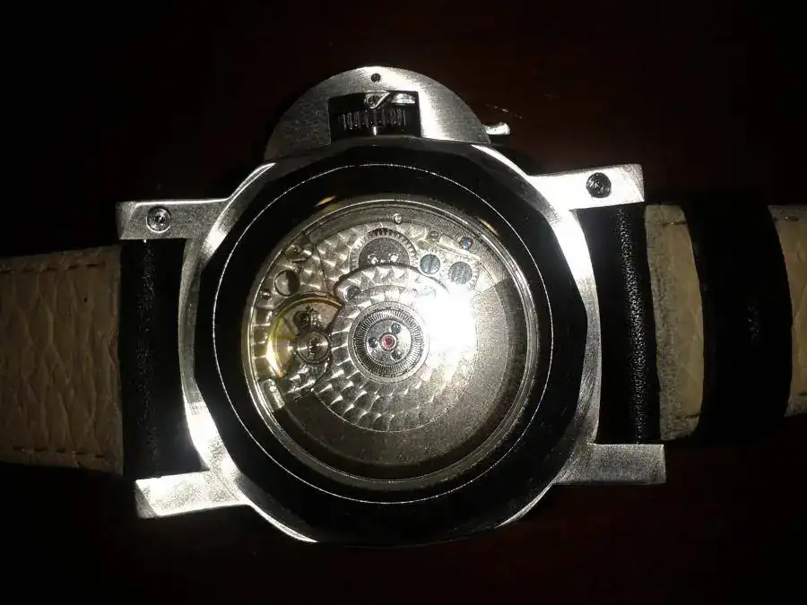

el mecanismo es este

La masa oscilante no deja ver bien en la foto todo el mecanismo, pero es muy facil dar con el regulador. Verás un símbolo de "+" y otro de "-". En tu caso, como el reloj adelanta, desplaza ligeramente el regulador hacia el "-", y observa durante unos días su funcionamiento. Si tienes que volver a corregir, no hace falta que te diga que si retrasase (por haberte pasado con el desplazamiento del regulador) hay que moverlo hacia... :whist::
Puede ser más complicado abrir la trasera si no tienes la herramienta apropiada, que la regulación en sí. En cualquier caso, no es difícil.

También convendría ver en que posición está puesta la raqueta (fotos imprescindibles), pues si el reloj ya esta puesto hacia el - y sigue adelantando tiene difícil solución.
Te aconsejo, antes de devolverlo, que intentes poner una foto de la máquina. A partir de ahí podremos ayudarte.
