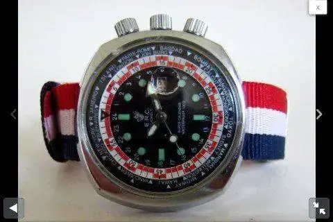

Lo del uso como brújula no lo sabía, tengo un kinetic como el de la primera foto pero en negro, y con las dos agujas en el mismo huso, esta misma tarde lo probaré!. Muchas gracias!
En este, tienes que poner tu manualmente cada vez el nombre del huso en el que te encuentras encima de la horaria para así mirar cual es la hora en todos los demas husos
attachment.php
¿O sea, en este, pongo mi huso horario en la aguja horaria y miro la escala de 24 horas para saber en qué sitio és qué hora?
(ya me gustaría tener uno... es la foto de la puja en eBay que perdí, pero que me interesaba porque lo encontraba/encuentro precioso)
Mirando las agujas como están, veo que estoy en el uso de Vancouver (CA) a las 10.00 de la horaria. Entiendo que hay que ajustar el disco de 24 horas a las 10.00 para ver la diferencia con otros sitios. Es una suposición (y no puedo manipular el disco de la foto), pero viendo ahora que entre la posición 10.00 y las 12.00 hay 4 horas del disco de 24 horas, si estoy a las 10.00 am en Vancouver son las 14.00 pm en BS (Argentina), la posicion del disco de ciudades a las 12.00.
Y creo que lo he entendido bien según este enlace https://dateandtime.info/es/timedifference.php?id1=6173331&id2=3435910
Es correcto... ¿Verdad?

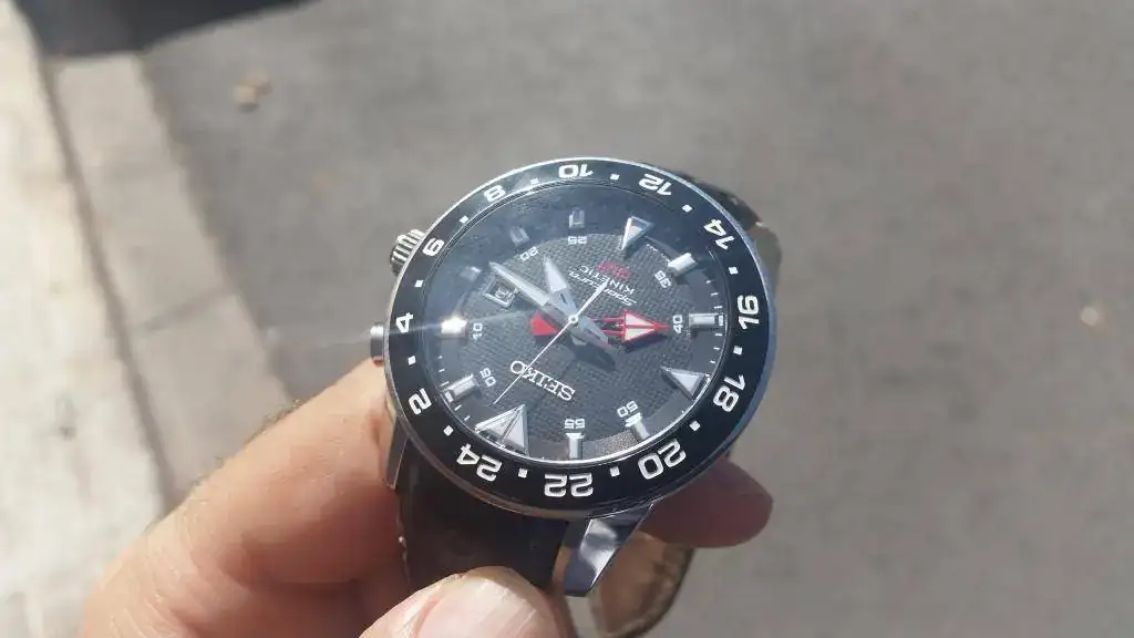

Hola, el bisel no se mueve, al menos en el kinetic que has puesto (tengo el mismo en otro color). En este modelo puedes configurar que la aguja gmt marque otro huso (en cuyo caso iría siempre desplazada respecto la otra en x horas), o bien configurarla para el mismo huso, en cuyo caso te marca en la escala del bisel la hora que marca la otra aguja, para saber si estamos en am o pm y para usarlo como brújula. De esto último (usarlo como brújula) me acabo de enterar por la respuesta más arriba de otro compañero. Si ya me gustaban los gmt ahora más.

Yo el mío siempre lo tengo con la aguja GMT en la hora de invierno. Algo corrige siempre. De todas maneras es algo puntual, es un recurso de orientación, que más o menos sirve en algunas circunstancias.
Hay una cosa que no tengo clara.
¿Cómo aprovechamos bien esta función en un reloj mecánico?
Quiero decir: yo llevo El Buzo y el Steinhart GMT Ocean, que montan una ETA 2893-2, con la aguja GMT indicando la hora de Grendwich, la hora solar vamos. Y la horaria marcando la hora de aquí. Digo, ya que tengo un GMT, al menos que se note algo :D. además la función primigenia de estos relojes era servir como referencia a los pilotos de la Pan Am para sus cálculos teniendo siempre como referencia la hora zulú.
Bueno, el caso es que esa relación de GMT+2 siempre está ahi; cuando yo cojo el reloj parado y lo pongo en hora para ponérmelo, la aguja GMT también se mueve y sigue marcando la hora zulú.
El problema vendría si viajara, por ejemplo al otro lado del charco. Al llegar a destino, no sólo tendría que ajustar la hora a local con las manecillas comunes sino que, una vez hecho esto, también tendría que ajustar la aguja GMT para que me marcara la hora de mi casa. Entonces, pienso que lo adecuado, lo más funcional con este calibre, sería dejar el reloj con la hora de casa y ajustar la aguja GMT a local, por ejemplo Nueva York; ahí sí que cumpliría su función.

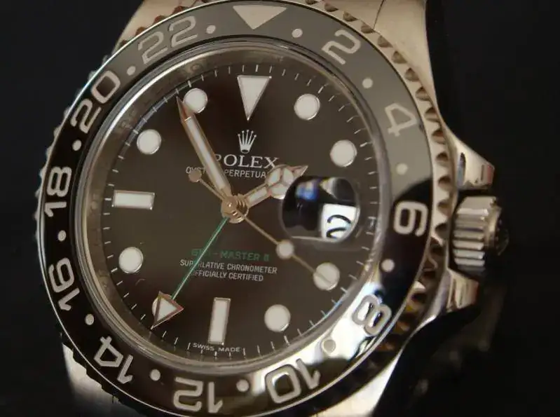

Una publicidad de Rolex de aquellos maravillosos años
De la pagina oficial de Rolex.com:
Las funciones del GMT-Master II
VISUALIZACIÓN 24 HORAS Y AGUJA DE LAS HORAS INDEPENDIENTE
El GMT-Master II dispone de una aguja adicional que da la vuelta a la
esfera en 24 horas y complementa a las tradicionales agujas de las horas,
minutos y segundos, así como de un bisel giratorio bidireccional
graduado 24 horas. La aguja adicional de 24 horas, con su color
distintivo, indica la hora de referencia, la del lugar de residencia, en un
primer huso horario que se lee sobre la graduación del bisel.
La hora local del viajero puede ajustarse fácilmente mediante saltos de
hora en hora gracias a un astuto mecanismo controlado por la corona: la
aguja de las horas puede ajustarse hacia delante o hacia atrás, de forma
independiente del minutero y el segundero. Esto permite al viajero
adaptar su nuevo huso horario sin que afecte a la precisión.
Hola compañero, en el Rolex que apuntas entiendo que sí ;-) (a.d. 5:35):
Esto permite tener 3 usos horarios como ocurre por ejemplo con el Glycine Airman 17:
Pd: El Airman debería caer en algún momento:D
Igual que el Rolex GMT Master II verdad? La aguja GMT va siempre en consonancia a la horaria, no tienen movimientos independientes.
Entonces el Rolex es el que de verdad es útil, por lo que yo decía antes. Ese sistema de mover sólo la horaria lo resuelve todo. :clap:Así puedes dejar la aguja GMT en horario de casa y utilizar el reloj para el horario local.
Además un método infalible para detectar fakes; me extrañaría mucho que éstos copiaran ese funcionamiento.
El Omega también lo hace.
El manual de instrucciones del movimiento 8605 lo explica:
