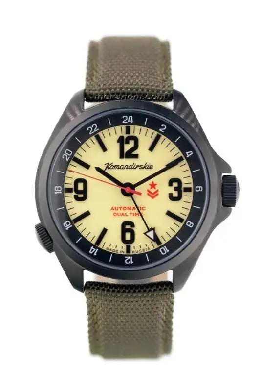

Y por último, he encontrado este muchacho ruso que pone en la esfera "GMT"
pero la escala móvil que veo son 24 horas ¿como funciona?
Pues eso, retomando mi pregunta original ¿Como funcionan los 2 GMT que no entiendo?

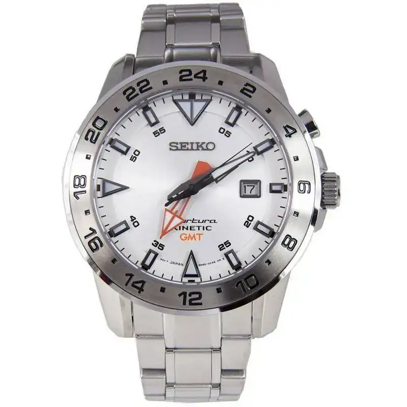

Por lo tanto en este reloj
attachment.php
Si estoy en mi casa la aguja GMT 24 horas y la aguja 12 horas estarán en la misma posición. Si me voy a un lugar GMT + 4... de California a Nueva York, siguiendo el ejemplo del compañero broker :) movería mis agujas principales a la nueva hora.
¿El primer reloj que he puesto sería GMT o no, entonces?
El primero. El Seiko Kinetic sí que es GMT.

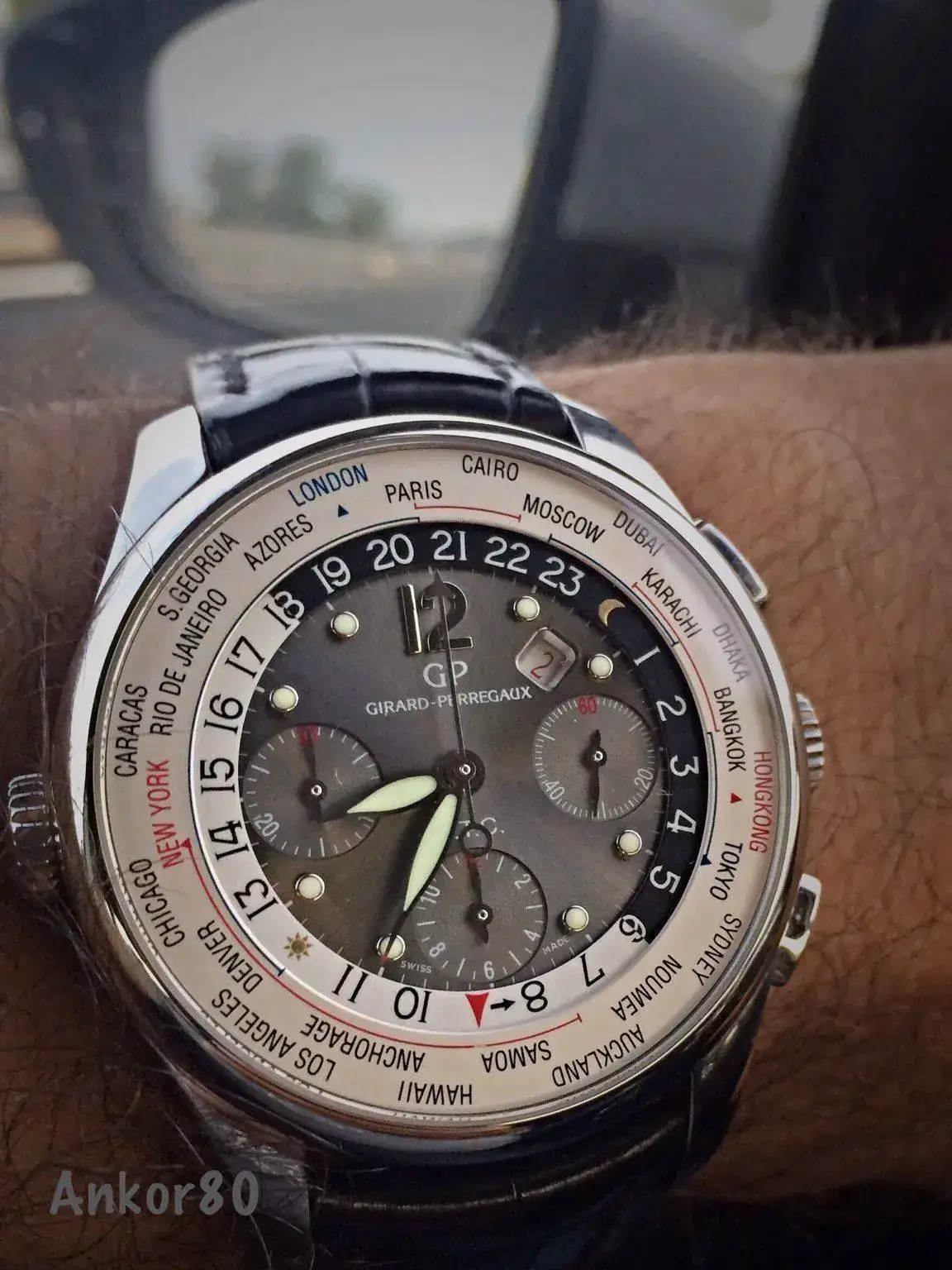

¿Entonces esto es un Worldtimer?

Si tienes el reloj en tu huso horario y quieres saber la hora de Singapore ¿Como lo sabes? (pongo la primera ciudad que he leído en el reloj de ejemplo :) )

El que tú has puesto, tienes que sumarle o restarle horas a tu uso horario.
En el que yo te he puesto, el disco de horas gira en contra de las manecillas y te va indicando la hora en cada huso. Poniendo arriba del todo el huso en el que te encuentras. Es más fácil de leer y mucho más complicada la máquina
De lo último estoy seguro (complicado) como que, paralelamente, bajar del avión, mirar la hora y mover el bisel es mucho más simple :) O ajusta la manecilla del huso de 12 horas.
En el reloj que muestras (belleza que seguro está fuera de mi alcance) las 12 marcan "Paris" (nuestro huso horario). Ahora marca las 20.35 (si te he entendido bien) Suponiendo que marcara las 21.00 si quiero saber la hora de New York, muevo el disco hasta las 12.00 y serían las 14.00 (porque está en la escala de dia)

Exacto, en el mio te dice, como ves en el disco, que en Paris son las 20.30, que es tu huso horario. Y además la hora en todos los demas husos y te d una ciudad como referencia de ese huso. El disco de 24 hora gira solo, ahi su complicacion. El de las ciudades lo ajustas tu con la corona de la izquierda para poner en el huso que te encuentras...

En este, tienes que poner tu manualmente cada vez el nombre del huso en el que te encuentras encima de la horaria para así mirar cual es la hora en todos los demas husos

Hola, además de las buenas explicaciones ya aportadas, respecto al K34 ruso que planteas añadir que se trata de un GMT denominado indirecto porque la aguja del segundo horario no se mueve de forma independiente (lo hace de forma solidaria con las agujas horarias) y por tanto para emplear el segundo uso horario debemos emplear el bisel interior (corona a las 8).
Por ejemplo si estas de viaje y son las 11:00 pero quieres conocer el segundo horario (en tu lugar de residencia) por ponerte un ejemplo: Carabanchel;-) y son las 14:00 debemos mover el bisel interior para hacer coincidir la aguja negra en punta de flecha blanca con las 14:00.
Además si colocamos la marca de 24 horas coincidiendo con las 12 nos sirve como indicador de 24 horas.
