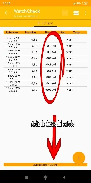

En el primer control, te sale el desvío respecto a la hora buena, pero la columna "rate" está vacía, es a partir del segundo control y sucesivos, cuando ya te da el "rate" que es la diferencia con la medida anterior.
Este "rate" o desvío puede variar en función de muchos factores, posición de descanso, etc. y con la app es mas fácil controlarlo y tenerlo guardado.
En este pantallazo, la columna deviatión da valores muy bajos porque había puesto el reloj en hora.

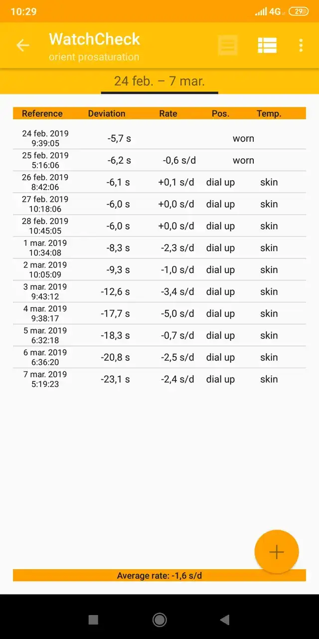

En este siguiente, no habia puesto en hora y ya en la primera medida habia -5'7 seg. que en los siguientes controles, va dando la diferencia (+ o -) de la columna rate.
Abajo da el promedio, o sea, el desvío total del reloj en el periodo.
