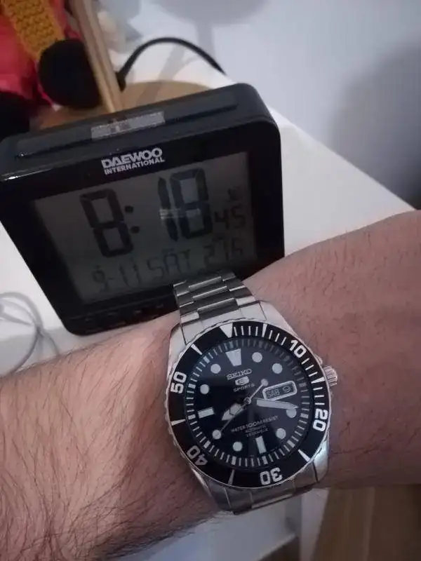

Yo hago esto...
También vale. :flirt:
Pero la APP te permite llevar un registro y saber cuándo varía el reloj en diferentes posiciones, con diferente uso, la media total mensual, diaria, y todo ello tomando como referencia un reloj de máxima precisión, ya que si controlas tu reloj mediante otro reloj, sumas dos errores. Incluso un radiocontrolado puede estar un día desviado 1 segundo.
WatchCheck está bastante bien...lástima que no esté para IOS , porque Toolwatch que sí está, no me gusta mucho.👍🏻
Si claro, este se sincroniza por radio pero aún así supongo que no es tan preciso!
Bueno, un radiocontrolado, si compruebas que se sincroniza todos los días, lo más desfasao que va a estar es 1 segundo, pero pa los maniáticos COSC, mejor usar hora GPS de referencia :D
