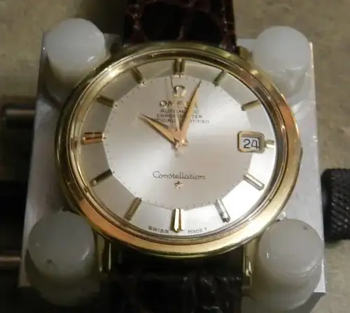

Hola compañero,
me extraña que vomrotw o algún otro compañero aún no te lo haya dicho pero ESTE HILO SON FOTOS NO MOLAA!!! jeje bueno es un poco una broma, pero es verdad que una imagen vale más que mil palabras. Yo te adjuntaré algunas fotos de pie pan's para que tu mismo puedas deducir si "el de tu amigo" lo es o no lo es.
Éste es el mio, un pie pan en oro y acero con calibre 561 y numero de caja 168005
Éste es uno sacado de la red, con calibre 561 creo también y con caja 168004 ( tiene la particularidad de tener la corona oculta y una esfera un poco más grande)
De todas maneras la palabra Pie Pan se utiliza (como dice el amigo rueda) para describir la esfera con 12 costados. Si te das cuenta, en ambos casos el relieve de la esfera marca 12 costados muy marcados.
Por último te diría que si puedes abrir la tapa, con mucho cuidado haciendo presión hacia el lado izquierdo, al abrirlo debería llevar un calibre 551 o 505 si no tiene fecha o un 561 o 564 si sí la tiene, ya que són los pocos calibres automáticos que estaban considerados chronometer en la epoca de los Constellation pie pan. También puede ser que lleve un calibre a martillo, pero en este caso yo no se decirte cuales se utilizaban para los modelos de Cosntellation, que de diferenciaban de los demás por llevas calibre chronometer en mayor parte.

muchisimas gracias me aclaraste todo amigo, un saludo y gracias por la respuesta:Cheers:
