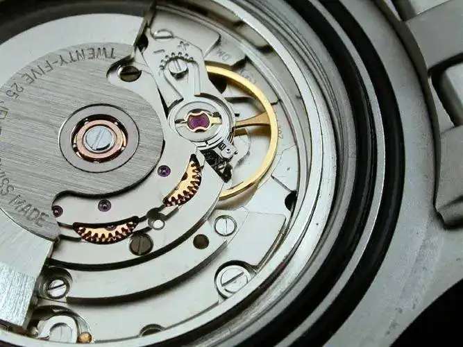

Y ahora unos Top,como dije,los acabados ;-) aparte del volante de Glucydur(los radios se ensanchan al final)

Una cosa es bastante fiable,porque practicamente solo lo llevan los TOp y COSC,es el volante...osea que si ve un calibre por muy bien teminado o decorado que este sin el,no sera top.
Aunque esto depende de cada marca,hay cronometros o que estan en COSC y que no usan componentes Top(o solo algunos),solo las marcas sabran sus motivos.Hay muchos"top"sin el volante de glucydur...

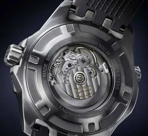

Incluso tag Heuer usa mayoritariamente elaboree(y esto lo ha dicho su CEO,que es forero,en WUS...asi que ahi poco ponemos discutir...:whist::)
