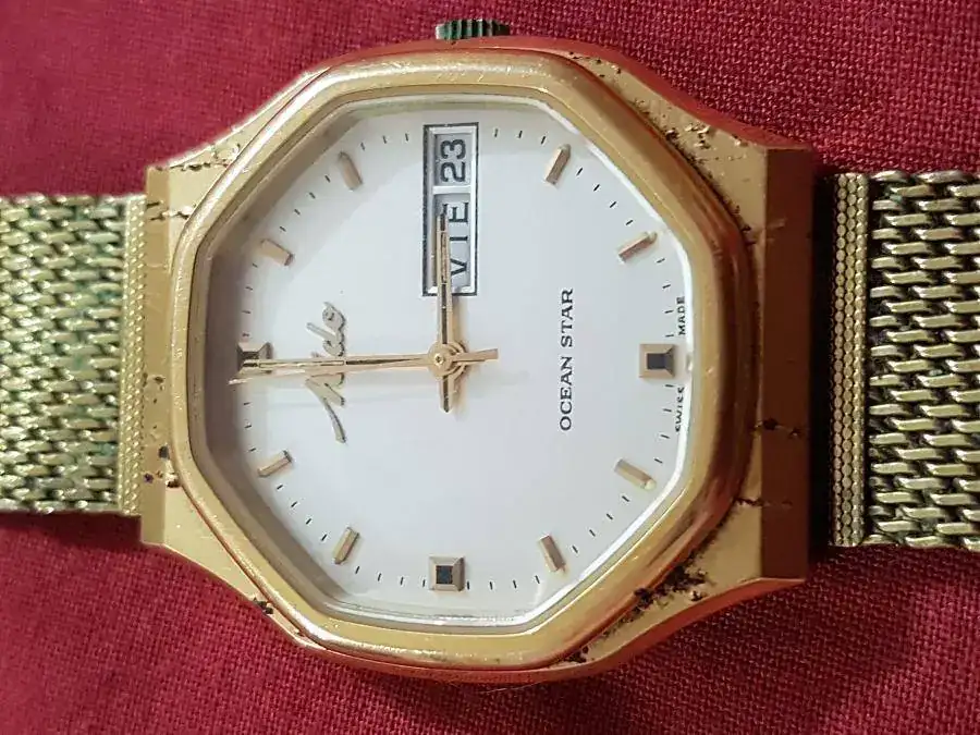

Pues Nada, que como ya puse en el título, tengo un Mido de hace casi 30 años que por estar guardado y sin mantenimiento se ha dañado la chapa....
Al ser un recuerdo y tener un valor estimativo me gustaria restaurarlo.... Lo llevé a mi relojero hace un tiempo y no me pudo conseguir la caja...
Mi pregunta es:
¿puedo tumbarle la chapa con algun producto? (¿requiero desmontarlo?)
¿Puedo quitarle la chapa con lima o lija o esmeril?
¿Puedo dejarlo pulido en acero o volver a chapearlo?
¿Busco otro relojero? jajajja
No se, quien pueda abrir un hueco de luz en esta cueva oscura para darme alguna claridad y poder ver un camino de salida... se lo agradeceré.
No parece que la caja sea de acero en su totalidad luego lo adecuado es retirar el chapado dorado y volver a chapar con oro.
Es un procedimiento común que realizan en muchos talleres de joyería.

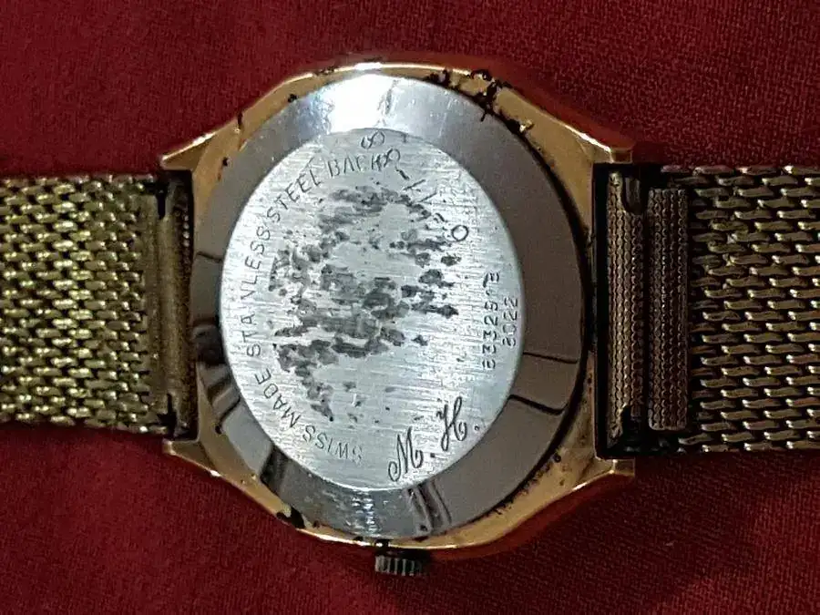

Lo extraño es que la tapa trasera que sí es de acero también esté dañada. Un pulido a fondo podría devolverle parte de su espendor.

Algun consejo de como retirar la chapa ?
Si lo vas a mandar a dorar,
hazlo y ya.
Si no tenés experiencia y herramientas
para pulir adecuadamente una caja,
te aconsejo no hacerlo.
Pulir como pulir es sólo el final de esa palabra
que implica una serie de etapa de esmeriles con algún asiento plano,
si lo necesita en las caras (planas, se entiende).
Sino, queda como muchos lo hacen, mucho tiempo en la pulidora
(que solamente es para unos segundos, el toque final, si el trabajo se ha hecho bien)
para llegar a "espejo" -que no se logra tampoco realmente
y la mayoria de los relojes no tienen este acabado-.
El dorador se va a encargar de retirar el enchapado y pulir,
o puede que tenga un pulidor aparte.
En resumen,
al relojero que desmonte el movimiento y retire el vidrio del arco.
Y ahí mandar a dorar.

Es decir que con un dremel y un kit de accesorios no es suficiente... y es mejor enviarlo al taller de relojeria...
Voy a ponerme a buscar porque a mi relojero se lo llevé y se limitó a "tener que conseguir la caja nueva". :(
Noooo,
cambia de relojero :)
Si consultás con algún forero de Mexico, seguro que ellos van a saber
qué relojeros recomendar y dónde dorar,
o directamente -el relojero- te lo va a llevar a hacer ese trabajo
y de paso le hacés un buen service,
que tantos años sin atención no es bueno para tan delicado mecanismo...
pensar si ya a un auto se le hace algo semejante ! :)
Podrías consultar con los foreros
ocelote, josrey y kingmatic.
Hace tiempo que colaboran en el foro de vintages, y otros,
y seguro deben tener un buen relojero para atender a sus querido bichos :)

Mauro en Veracruz dudo encuentres un dorador.
En DF hay talleres pero lo que tengo entendido es que el chapado a los pocos meses se cae.
Si realmente le tienes aprecio,puedes mandarlo sin máquina con alguno de los compañero de España.
Yo en mi opinión trataría de pulirlo con cuidado para darle un mejor acabado o si de plano quieres verlo nuevo, mandarlo con un compañero de éstos.

pregunte a mi relojero JJ Riviello de relojeria Marquez y me dijo q prrguntaria en el df. Pero ya me desanimaste.
Y si lo hago yo por electrolisis?
Mi tocayo Juan es bueno en el oficio, pero la verdad por comentarios que tengo escuchado el espesor de la chapa es poca en el DF resulta pero en el puerto con la humedad y el sudor rápido se va.
Tampoco se a que taller lo mande, a lo mejor haya talleres con mejores manos de las que conozco.
Tenemos intercambiado mensajes en los foros de tiro y creo hemos coincidido en el Gasolina en alguna tirada.
Hummmm ya me pusiste a llorar... pues no tengo con quien mandarlo... y no conozco a nadie que aunque le de yo el oro, le pueda poner una buena chapa y haga un buen trabajo.
