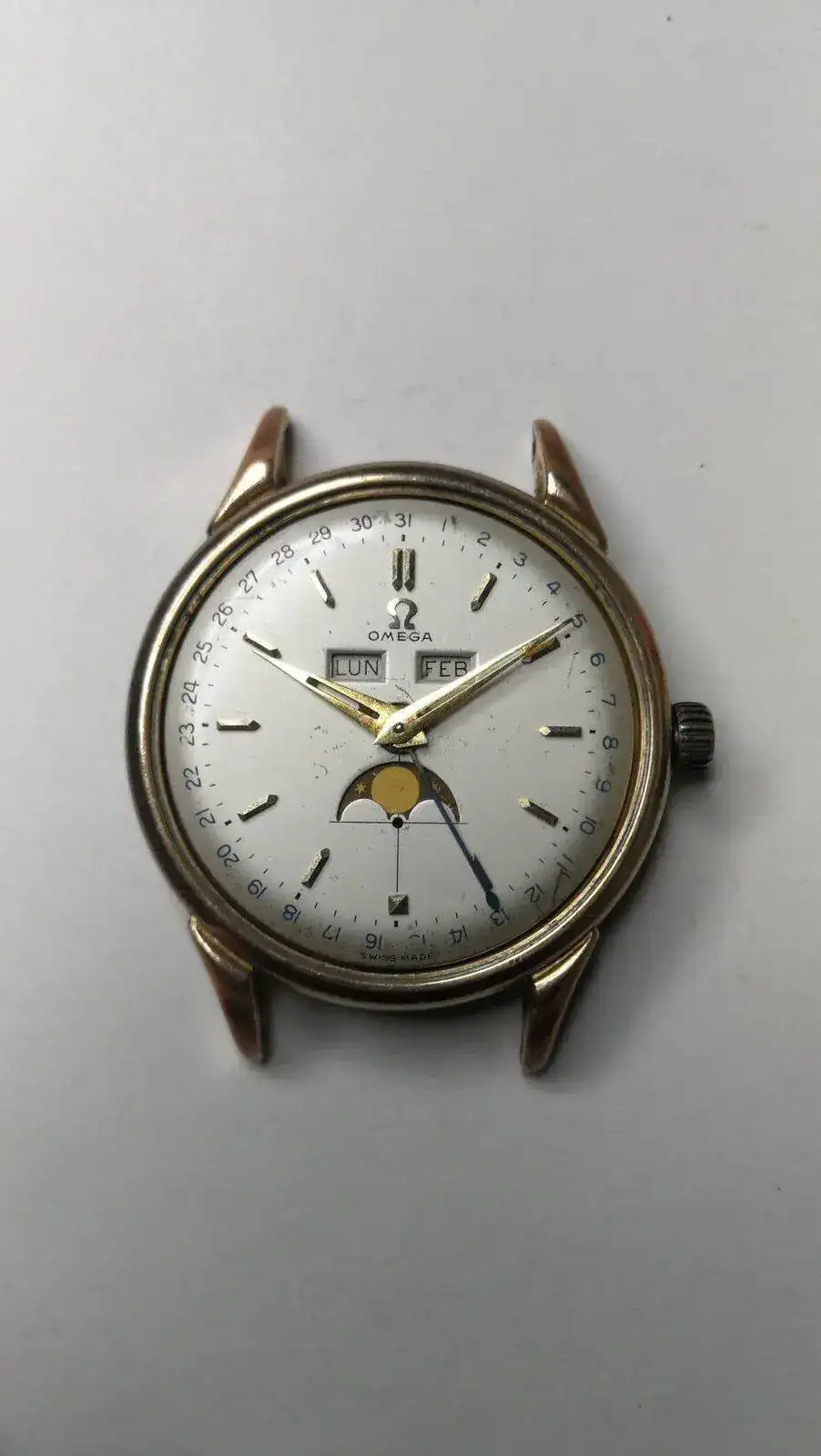

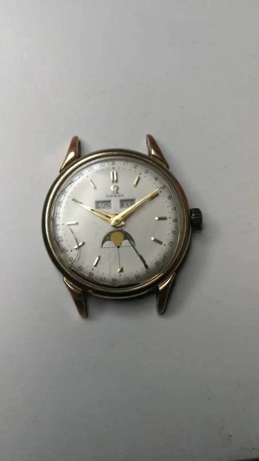

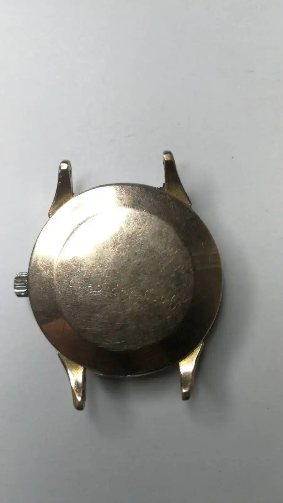

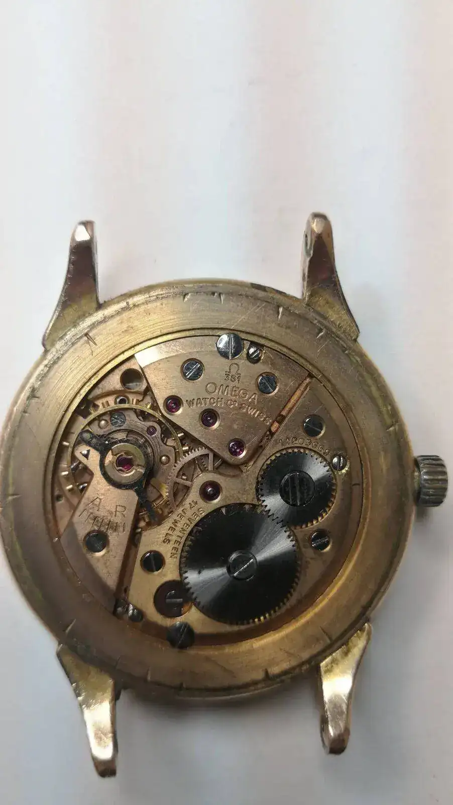

Hola a todos, acabo de ingresar a esta comunidad, ya hice esta misma publicación en el apartado de presentaciones, pero me redirigieron a vintage, así que les comento. Hace algunos días encontré un reloj bastante extraño y quisiera saber algunas cosas sobre el. Les cuento la historia. Hace mas o menos un mes y medio falleció mi abuelita y apenas hace unos días, junto a mi madre, entramos a su habitación para revisar sus pertenencias, sacamos bastante ropa que decidimos donar, algún que otro recuerdo de infancia y artilugios que incluso mi abue daba por perdidos hace años, el caso es que una vez separado y revisado prácticamente todo lo que poseía, me percaté que en el interior de un armario, en el fondo mas recóndito, había algo que parecía ser un reloj, acto seguido, lo retiro del lugar donde quien sabe cuantos años había reposado, con el propósito de inspeccionarlo, me sorprendió especialmente su inusual peso, bastante alto para su tamaño, luego le doy la vuelta para encontrarme con la tapa interior del reloj, con una inscripción que deletrea el nombre de Jorge Salcedo, en ese momento mi intriga, que ya era notable, creció con desmesurada intensidad, pues este hombre, según lo que me había contado mi abuelita en vida, era el tío de mi vis abuela, su tío abuelo y por consiguiente tío de su madre. Palabras mas palabras menos, me contaba que este personaje era un burgués influyente y sumamente adinerado que usó su fortuna para recorrer el mundo junto a su esposa. Inmediatamente relacioné este reloj con aquellas interesantes aventuras y me puse a investigar un poco, el reloj es de marca omega, había escuchado de esta marca que manufactura relojes de altísimo lujo pero jamás había sostenido uno en mis manos, la tapa que contenía la inscripción estaba prácticamente suelta así que procedo a retirarla, me quedé perplejo al ser testigo de tan espectacular maquinaria, que se antojaba exquisita incluso para el deleite de un ignorante del tema como lo soy yo. Según lo que encontré, el reloj es un cosmic moonphase de entre la década de los 40 y 50, para mi desgracia, no funciona, sin embargo el mecanismo se siente bien, aún da cuerda y no presenta problemas para configurar la hora. Encontré también que habían algunos modelos de este reloj fabricados en oro rosa, si me equivoco disculpen mi ignorancia pero creo que este podría ser uno de esos modelos, les agradecería si pueden confirmarlo o desmentirlo. Ya para concluir y no quitarle mas tiempo a ustedes, las personas que estén dedicando unos minutos a leer toda esta parafernalia, quisiera preguntarles:
1. ¿¿Como puedo leer el número de serie?? 2. ¿¿Vale la pena hacer una restauración completa?? Es decir, pulir el reloj, repintar el número 15 (el cual presenta el mayor desgaste) y restaurar totalmente toda la máquina o sería mas conveniente, para conservar la originalidad, simplemente ponerlo a funcionar de nuevo. 3. El reloj lleva un plexiglass (que está roto) ¿¿Esta característica es original o debería llevar algún tipo de cristal?? 4. ¿¿Conocen algún relojero que pueda trabajar con seguridad y que resida en Colombia o en su defecto alguien a quién mandarlo sin temor fuera del país?? Creo que por ahora estas son todas las preguntas que tengo, les agradezco mucho por leer y de antemano a quienes respondan.
Anexo algunas fotografías para que puedan ilustrarse y si desean mas fotografías con gusto subiré mas. Nuevamente mil gracias a todos

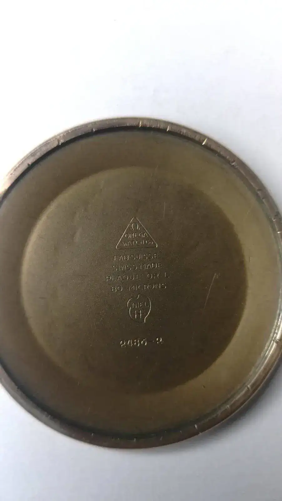

No es oro. Son 80 micras. Normalmente las hacían de 20. Con 80 a pesar de no ser de oro, lucirá 5 generaciones.

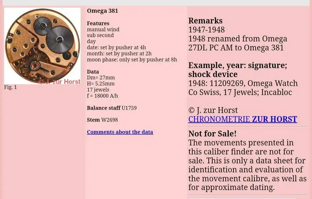

Efectívamente, no es oro pero como si lo fuera ya que un plaqué de 80 mcs. es casi eterno. Si las tablas que manejo son buenas el reloj puede ser de entre 1947-48.
Cualquier buen relojero de los de antes te lo dejará en perfecto funcionamiento y la esfera ni tocarla, el 15 ya se sabe donde estaba así que deja su hueco. Y la caja tampoco se pule, sólo se limpia y a correr.
El ejemplo que te pone Cescc es hermanísimo del tuyo ya que también 11.209XXX, así que el tuyo es, definitivamente, de 1948.

A partir de ahí, todo son felicitaciones, ya que has encontrado un excelente reloj en un estado de conservación más que bueno para lo que se suelen ver estas piezas. Como han dicho los compañeros, la caja con un plaqué de 80 no es de oro, pero la única diferencia con que lo fuese es que no sirve para venderse al peso, cosa que tampoco tendría sentido hacer en este caso, así que ¡como si lo fuese! Durará sin problemas y con una limpieza brillará de lujo.
Olvídate de pulidos y, desde luego, NO TOQUES la esfera. Está más que curiosa y si es original, eso merece muuuuuucho más la pena que repasar el 15 (que además se ve de sobra). Ese reloj no llevaba cristal, sino plexi o mica; el relojero que limpie y repase el calibre te pondrá uno nuevo sin problemas.
Y sobre un profesional que se pueda encargar, si no conoces un relojero de confianza con oficio de toda la vida, sólo se me ocurre que consultes con el compañero @CLOCKGER que es de los pocos compatriostas tuyos que tenemos en activo últimamente por aquí. Si no recuerdo mal, es de Santander y es amabilísimo; seguro que te orienta a la que reciba tu consulta :)
Ah, otra cosa: no le sigas dando cuerda, que con los años que parece llevar olvidado debe estar sucio y reseco, así que no es buena idea obligar a moverse a esos engranajes, podría romperse algo por la fricción ☠️

Ese reloj merece ser reparado, pero no toques el dial, por Dios. es una gran pieza y muy buscada entre los coleccionistas de Omega, yo no tengo un Cosmic. ::cry::
Aqui hay gente que te ayudara, a reparar tan magnifico reloj. Porque mecere mucho la pena

A todos muchísimas gracias por sus comentarios y condolencias, son más que bien recibidas. Con respecto al reloj, creo que me queda más que claro que no debo tocar la esfera ni pulirlo, vaya que me han dado datos muy interesantes, el paso a seguir es llevarlo con algún relojero y ya lo traeré cuando esté en pleno funcionamiento. Nuevamente mil gracias por su buena recepción, si se enteran de cualquier otro dato que pueda ser relevante estaré pendiente.

yo no lo puliría, sería lo más purista posible, dejarlo tal cual está arreglando la maquinaria y limpiado/aceitado
