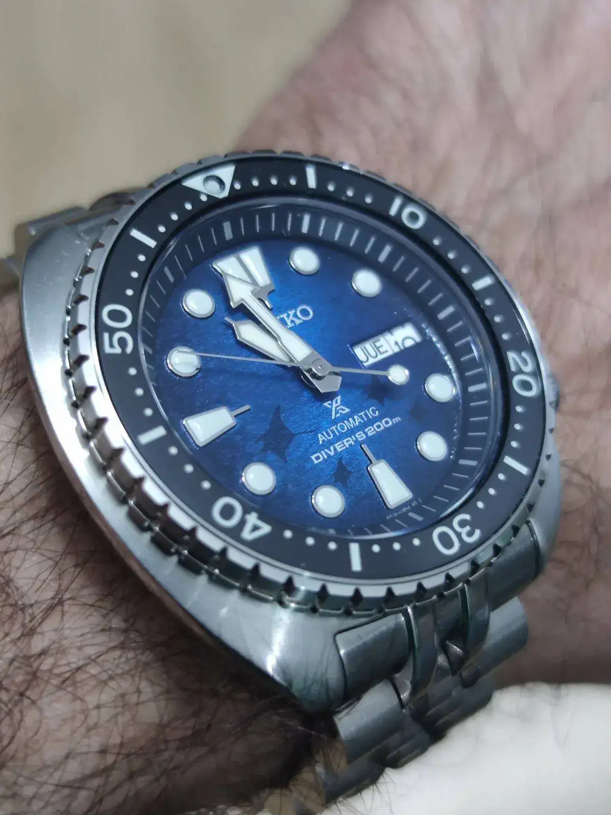

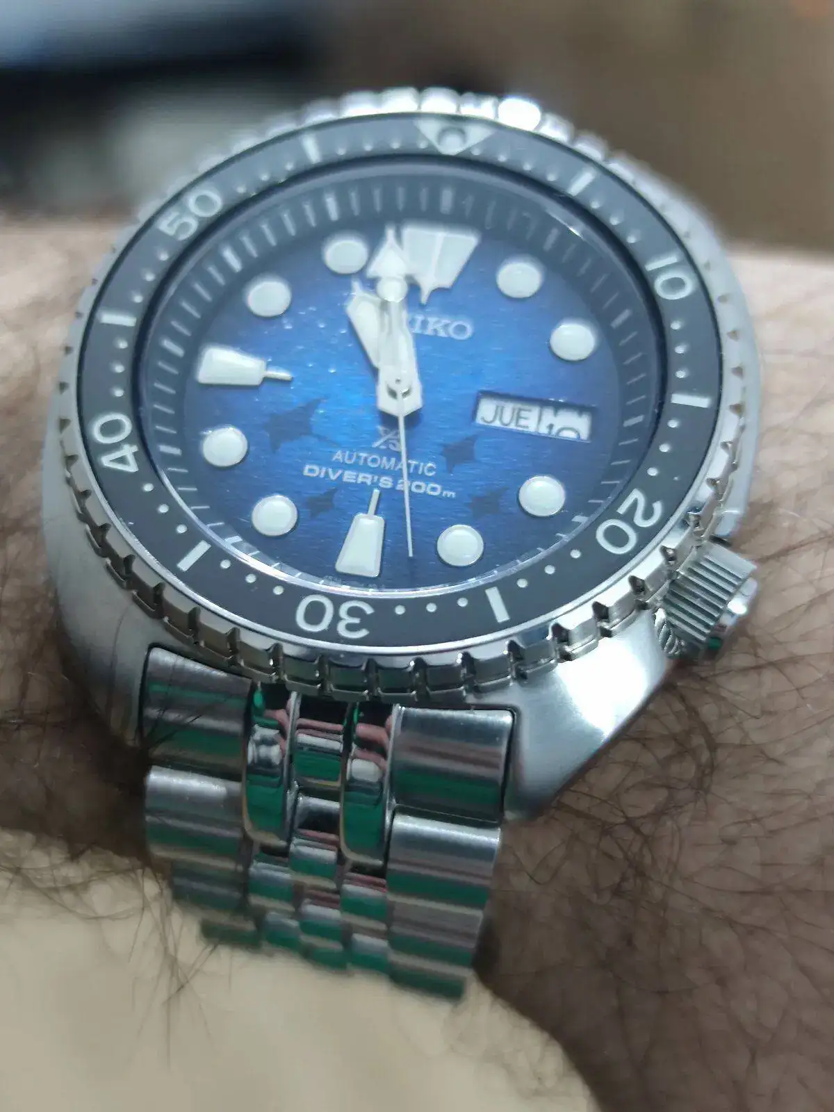

Como me ha quedado el Seiko King Turtle?(sin lupa)
  • Iniciador del hilo Iniciador del hilo alser
Mucho mejor así. Sin duda. Y no tenía ni idea de que fuera tan fácil hacerlo. Y que, además, no quedara ninguna marca. Todos los días se aprende algo nuevo, sobre todo si uno se pasa por este foro 😉
¡Gracias por compartir!
Reacciones: alser
Un gran acierto. Parece otro! 👏
Reacciones: alser
Cuando le quitas la lupa se queda una pequeña mancha del pegamento pero dándole con un poco de alcohol se quedan perfecto
Reacciones: jolmo y Arion

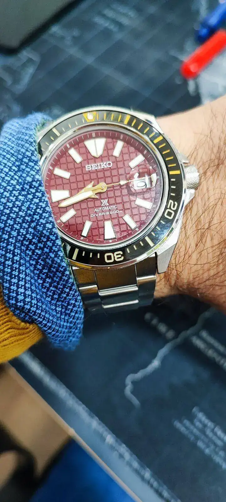

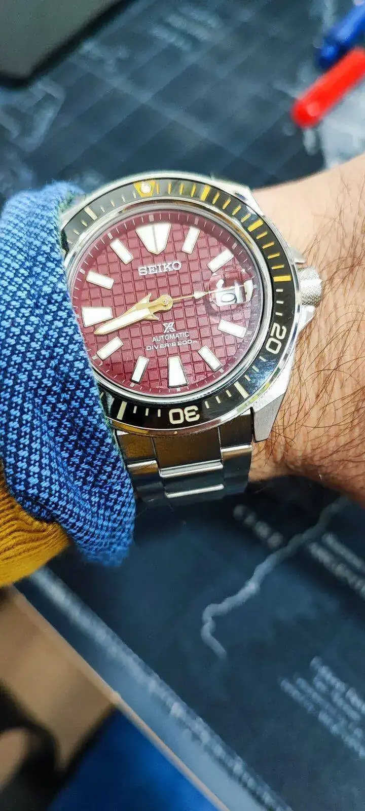

Hola, tengo otro Seiko con Lupa y no me gusta nada. ¿Sería también tan fácil de quitar? Aunque siendo una edición limitada...no se qué hacer.
Reacciones: alser
Te ha quedado estupendo.
Mucho mejor así.
El reloj gana enteros y se disfruta mucho más de ese dial tan chulo. 👌
Reacciones: alser
Ver el archivos adjunto 2371045
Yo en un Samurai y teniendo en cuenta que es una edición limitada no lo haría. En este caso la lupa es pequeña y sólo para la fecha... en el caso del tortuga en mi opinión si que es un "pegote" que ocupa media esfera entre la fecha y día de la semana.
Esa lupa está mejor integrada que la del King Turtle.
Me lo pensaría antes de quitarla.
Aunque también lo preferiría sin lupa.
Muy bonito, por cierto.
Reacciones: Jamakukeich
Yo esa lupa tampoco la tocaría,es bastante más pequeña y no se ve mal,y menos aún siendo edición limitada.En cualquier caso,si te decides a quitársela,solo tienes que coger unos alicates y comprobar si tiene buen agarre,si ves que la puedes pillar bien solo tienes que calentarla con un soplete 3 o 4 segundos y girar
Reacciones: mate cimarrón y Jamakukeich

Tenéis razón, quizás es mejor dejar la lupa. Aunque no me gusta, tampoco me molesta tanto.
Reacciones: Juan3333
Tienes razón, mejor dejarla como está.

Madremía... si es que lo de la lupa así tan torcida no tiene nombre...
Y quizás se pudiera corregir quitando el cristal y se vuelve a poner en posición en que la lupa quede recta, pero es que en este caso particular me parece que quedaría la lupa muy arriba y no solucionaríamos nada, está mal colocada en el cristal.
Reacciones: Peppe y alser
Me gusta como queda sin la lupa. Menudo cambio. Parece un reloj totalmente distinto.
Reacciones: alser
A mí me gustan las lupas, pero este ha quedado mucho mejor, has hecho bien.
Reacciones: alser
La lupa me parece fea de co...es, pero si encima la ponen torcida , es pleno al15. En un Stargate hice la misma operación de extirpar el bulto, y la cosa funcionó.

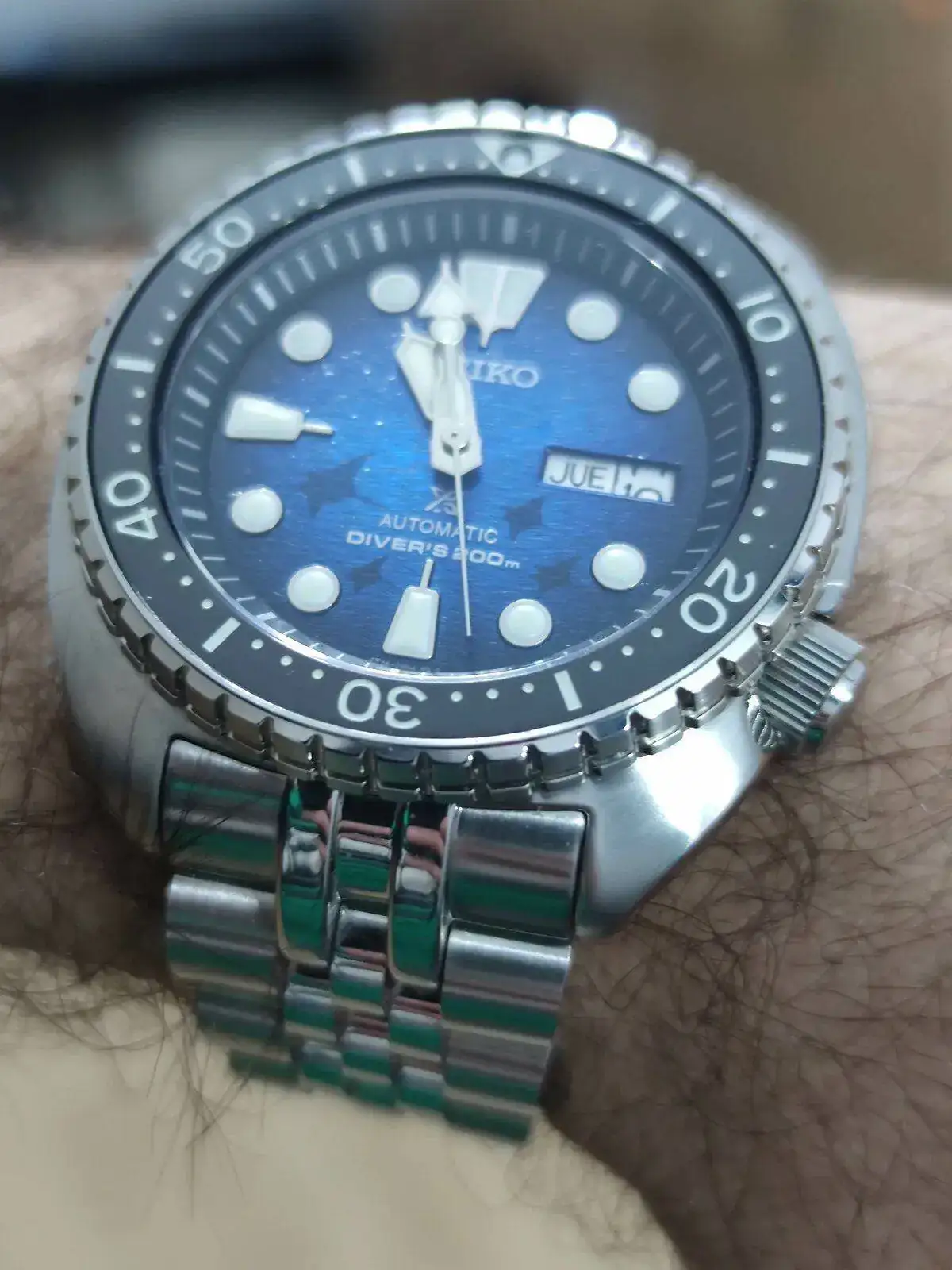

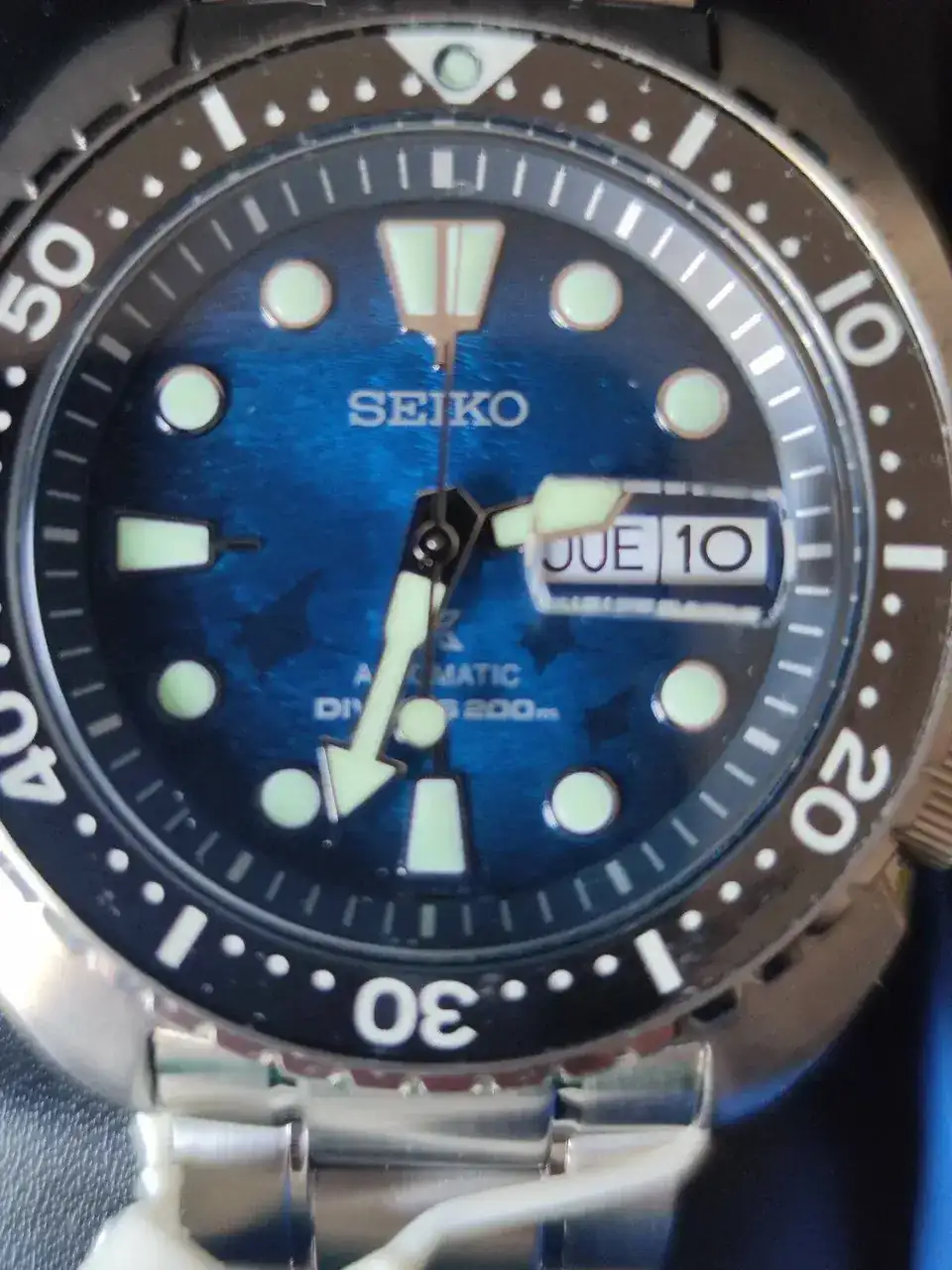

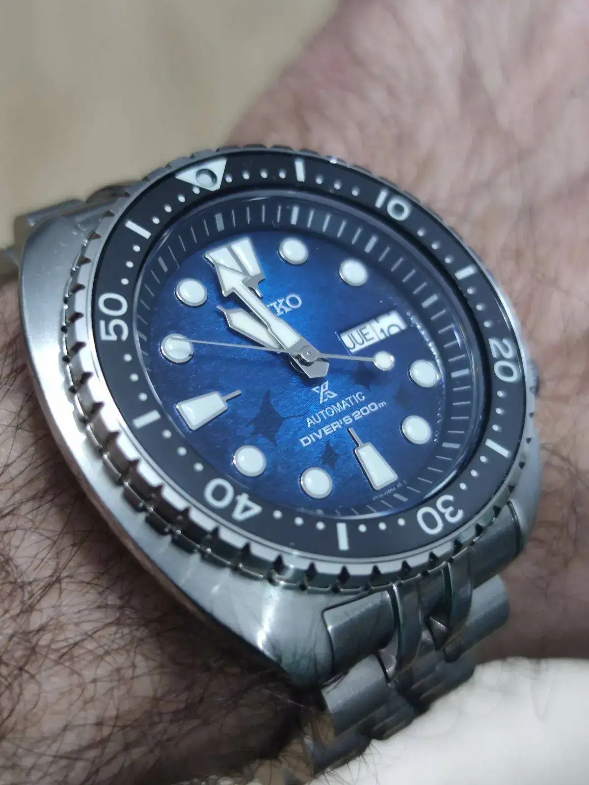

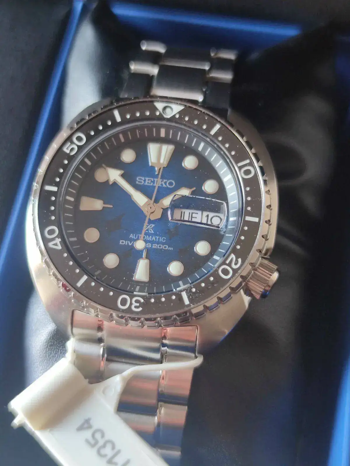

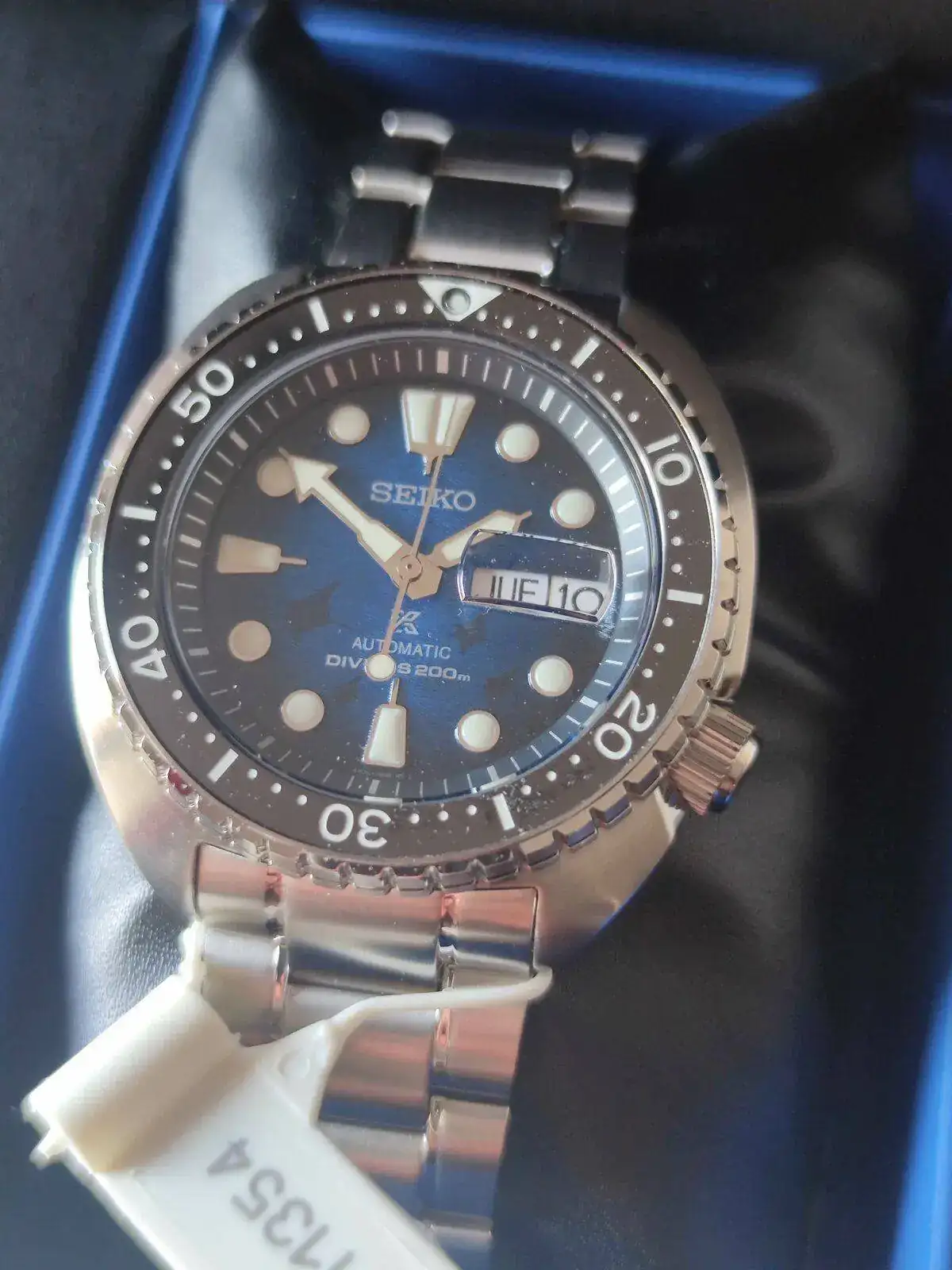

Esta mañana me ha llegado este tortuga manta Ray,me parece una preciosidad pero la lupa nunca me ha gustado y para colmo venía bastante torcida lo cual me ha animado aún más a quitársela.He de decir que ha sido muchísimo más sencillo de lo que me imaginaba pero utilizando otra técnica distinta a la que había visto por YouTube de gente con cuchillos y navajas haciendo el bestia.Unicamente he calentado 3 segundos con un mechero estilo soplete y con la punta de unos alicates universales le he dado media vuelta y fuera, también le he cambiado el armis original que me parece bastante malo,os dejo unas fotos del antes y el después.
Ver el archivos adjunto 2370876Ver el archivos adjunto 2370877Ver el archivos adjunto 2370878
Buen trabajo y parece sencillo, en un reloj nuevo. Hay que tener mucho valor, quitar lupa, no sé si lo haría.
Ha quedado bien y sin marcas. Tampoco sé si lo hubiese devuelto, lupa torcida etc etc como bien te apuntan.
Un modelo Seiko King Turtle muy bonito y tope gama. Enhorabuena!
Al ver Fotos ampliadas y lupa quitada, me extrañó acabado Ventana día fecha, discreto, con esos precios reloj.
Pongo un 6309 viejito para ver diferencias.

Yo tardé 3 king turtle a que me dieran uno bien centrado de todo, eso sí, el que tengo es una maravilla, y la lupa a mí me gusta, le da un toque diferente, porque no es lo típico tener lupas tan alargadas.

Creo que te ha quedado mucho mejor con la modificación. Las lupas me gustan, pero no torcidas...
Supongo que le meten tanto esfuerzo al dial, que se quedan sin fuerzas para rematar bien la dichosa lupa o para meter un brazalete excelente; el jubilee que le has puesto le da un toque muy interesante
