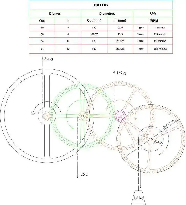

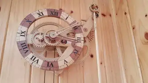

Hola estimados, soy nuevo en esto del foro y no me manejo en esto, bueno soy hijo de relojero y sin serlo Yo, he construido un par de relojes de madera, basándose principalmente en cálculos de rodaje y péndulos con fórmulas encontradas en la web y de hecho funcionan bien hasta ahora, lo que me complica es saber cómo calcular cuánto peso necesito para las pesas. estoy subiendo una imagen donde hay una relación entre rodaje y peso, que no he podido descifrar,donde se supone que el peso de 3.4 gramos son los que se trasmiten al pendulo. Y agrego una foto de un reloj de madera hecho por mi, y el peso que tiene fue designado mediante colgar pesos de pesca hasta encontrar un buen ritmo en el reloj (1.400 grs).
Si alguien me pudiera ayudar en el calculo, quedare super agradecido y si no tambien, saludos desde Chile...

Bonito reloj...

gracias por responder, pero aun sigo con la incógnita del diagrama ¿como calcular?
