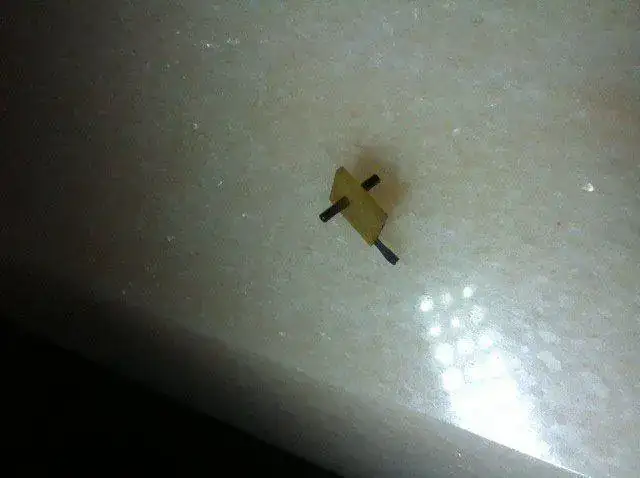

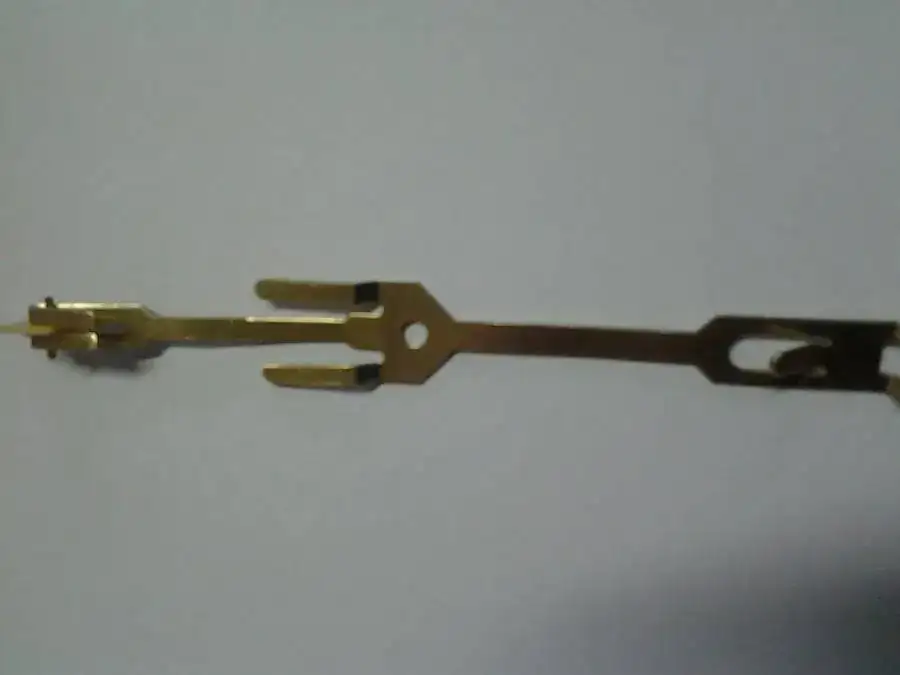

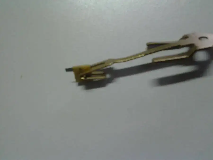

BUENAS COMPIS,NECESITO AYUDA PARA COLOCAR EL PENDULO EN UN CARRILLON LAFUENTE
ESTAS SON LAS PIEZAS DE QUE DISPONGO
UN SALUDO

Bienvenido Macizo, muestras 2 piezas pero intervienen 4, la primera es la suspensión de donde va colgada la pieza (Tenedor u horquilla) de la foto 1, de esta como bien muestras en la foto 2, va colgado el péndulo, pero en la parte media de la foto 1, va encajada una pieza que sale del áncora del reloj.
Algo así como esto :
Arriba, la suspensión, del reloj fijate que por detrás sale una pieza que encaja en la mitad de tu foto 1, el resto ya es colgar el péndulo.
Suerte y un saludo

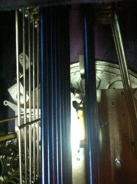

MUY BUENAS COMPIS,NECESITO UNA MANITA PARA SUSTITUIR LA LAMINA DE SUSPENSION DE MI CARRILLON,ME HAN COMENTADO QUE HAY QUE QUITAR EL PASADOR, PERO LA VERDAD AYER LO INTENTE Y ESTA BASTANTE DURO
ESPERO VUESTROS SABIOS CONSEJOS
UN SALUDO

En primer lugar decirte que yo soy un novato "novato", pero que con lo que he podido recapitular en el foro y ayudas inconmensurables de los foreros me decidí a hacer una limpieza completa y restauración de un Kienzle que me regalaron en un estado de abandono. El caso es que cuando empecé a desmontar por el áncora, como dicen los expertos, y al intentar soltar un pasador, me cargué las laminillas de la suspensión. Había visto en algún hilo como algún experto lo había arreglado con plástico y que le funcionaba bien pero yo busqué en Fornituras Revuelto y ví que vendían una lámina para "cortar" y componer la suspensión. A mí particularmente no me costó mucho soltar las platinitas que sujetan las laminillas, con aceite y paciencia y "forzando" un poco la situación lo conseguí. Ahora solo falta saber si funcionará que hasta que no lo monte, y va para rato porque me lo tomo con mucha paciencia, no se sabrá. Te pongo unas fotos del proceso. Un saludo. Juan.

para quitar el pasador probaste a girarlo un poco
ayer intente dandole hasta unos golpecitos pero no salia
puedes mandarme una foto del tenedor y el diapason colocados
gracias :light:
Yo estimo que quitar el pasador es coser y cantar. Yo diría que más cantar que coser. Coges unos alicates y agarras la parte fina del pasador y la otra parte del alicate en el cilindro donde están los agujeritos. Aprietas y tendrá que salir por la parte guesa del pasador.
¿Te refieres a ésto?.
No sé a qué llamas el "diapasón".
Juan
ME DESCUBRO ANTE TI CRACK :worshippy:
TENGO UNA DUDA SOBRE LA COLOCACION DEL TENEDOR Y EL PENDULO
SERIA ESTA LA POSTURA CORRECTA
EL TENEDOR LUEGO DEBE IR INSERTADO DENTRO DEL DIAPASON
CORRIGEME SI ME EQUIVOCO

ES DECIR, HABRIA QUE GIRAR LA PARTE FINA DEL TENEDOR PARA QUE ENTRE EN EL HUECO DEL DIAPASON O VA LA PARTE MAS ANCHA DIRECTAMENTE COLOCADA
DENTRO SIN MAS
::Dbt::;-)

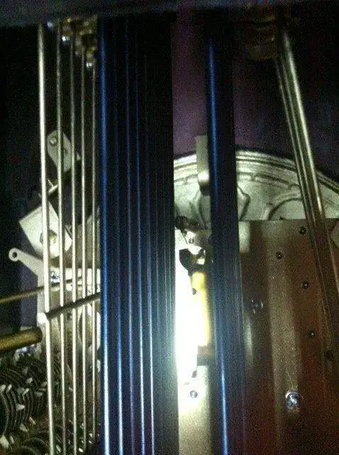

BUENAS TARDES AL VER TU FOTO ME ASALTAN LAS DUDAS
EL TENEDOR DEBE IR COLOCADO EN LA PARTE DEL DIAPASON EN PERPENDICULAR ES DECIR CON LA PARTE MAS ESTRECHA
Y LUEGO VOLVER A TENER LA PARTE MAS ANCHA ENGANCHADA AL PENDULO
ES DECIR COMO SI ESTUVIESE EN LA PARTE SUPERIOR DE PERFIL Y LUEGO MAS ABAJO DE FRENTE
NECESITO LUZ EN ESTE TEMA,GRACIAS
:ops:

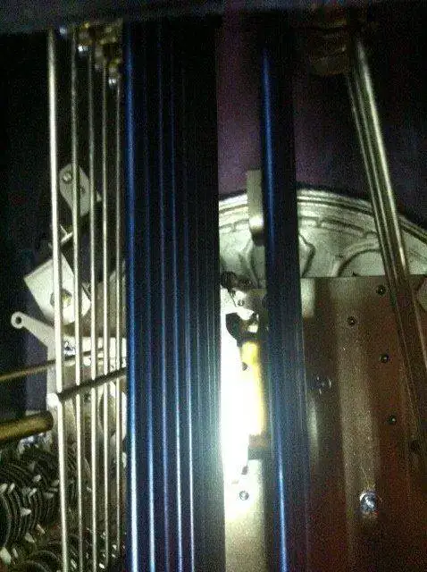

Te mando esta foto de cómo va en el mío, más no te puedo ayudar porque no sé:
Puede ir colgado por delante o colgado por detrás, pero esto lo marcan el resto de elementos, aparentemente debería ir como esta en esta foto tuya. Un saludo
