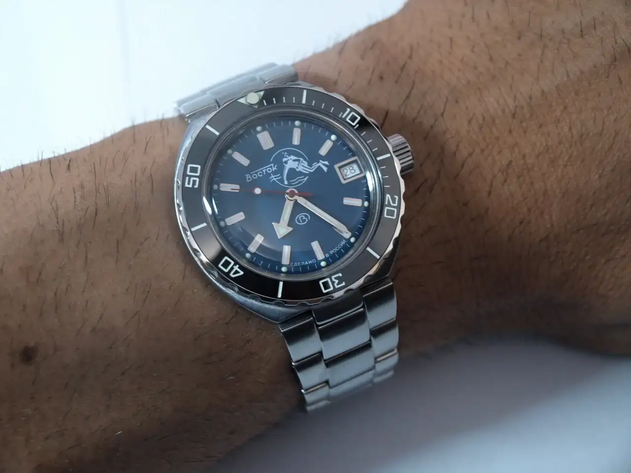

Ayer mi amphibia 960 con dial scuba dude, tuvo un breve ictus, o algo así.
Días antes había tenido un golpe contra la pared mientras hacia unas cosas, y la verdad, todo iba bien lo miré, no tenia nada y todo correcto. Pero ayer, después de todo el día funcionando perfectamente, saltaron las alarmas. Se paró repentinamente. Se quedó como muerto y no reaccionaba.
Le di meneos, golpes, y pasé a la colleja rusa...y nada de nada. Muerto total.
Decidí abrirlo, el volante ni se movía. Me dio por tocar la agua segundera, y ofrecía como una resistencia, estaba muy dura. Mas meneos, otra colleja y nada, que ni se movía un milímetro.
Entonces, no sé por que, me dio por ponerlo de lado, a favor del lado a los que las agujas se mueven, y le di un golpecito suave contra la mesa a ver si la aguja se movía. Y se desplazó, pero seguía parado y el volante igual, le di otro, avanzó de golpe, pero parado de nuevo.
Entonces así, empece a darle los mismos golpecitos seguidos y repetidos, pero nada fuertes, la aguja siguió desplazandose y de repente, arrancó. Le costó un poco pero recuperó y así siguió.
Y Hasta ahora PERFECTO. Lo he sincronizado con el movil y encima va casi mejor que antes.
Ni idea que ha pasado. Los misterios de estos relojes. Tal vez alguna partícula de suciedad se quedo por ahí metida o algo, no lo sé.
El caso es que la colleja Rusa no hizo nada, y las caricias de Katyusha lo hicieron volver a la vida :D

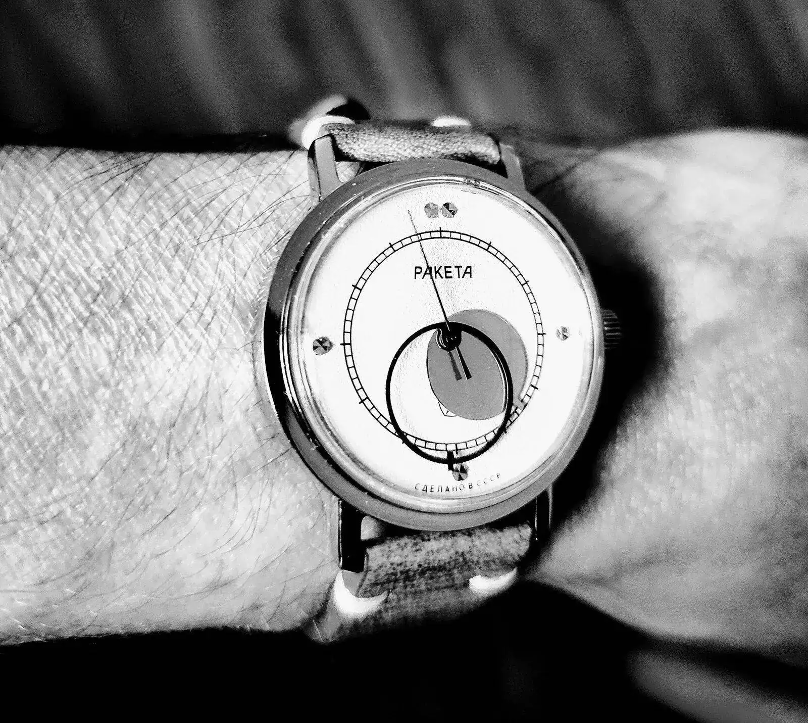

Mi Paketa Copernico nunca arranca a la primera siempre le doy una buena yoya para que empiece a andar. Luego va bastante bien.
