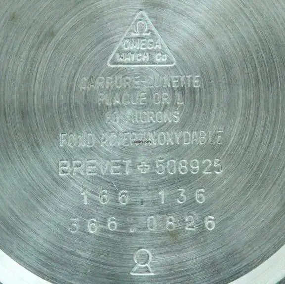

Buenas,
Alguien sabría aclárame los códigos que pone omega en las tapas de los relojes por dentro?
Por ejemplo esta sacada de la red:
BREVET + 508925: No tengo ni idea

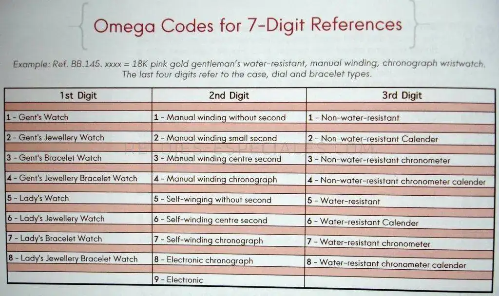

166.136: Sé que 166 es para identificar los relojes de caballero (1), automáticos con segundero central (6) y wáter resistant con calendario (6). El 136 siguiente son realmente 4 dígitos (0136) y sirve para identificar caja, brazalete, dial... pero no tengo las correspondencias.
366.0826: Tampoco tengo idea
El último símbolo: Aún menos
Alguien que pueda 'descifrar' el resto??
PD: Adjunto imagen en donde he encontrado la información del 166.136:
https://relojes-especiales.com/threads/número-de-calibre-y-año-de-fabricación.105533/
También tengo la misma curiosidad .. Veamos si alguien sabe:popcorn::popcorn::popcorn::popcorn: Cordial saludo . Ricardo
Yo también, quiero ilustrarme
BREVET + 508925 No tengo ni idea
Se refiere al numero de registro de la patente (Brevet creo quiere decir eso, patentado o registrado)
366.0826
Creo es la referencia de la caja
El último símbolo es el emblema de las cajas compressor Fabricadas por Piquerez, fabricante de cajas para la mayoría de las firmas relojeras de la época.
366.0826
Muchas gracias!
Por lo visto esa caja sirve tanto para la referencia 166.136 como para la 366.0826.
Lo del emblema para mi era todo un enigma... gracias por desvelarlo!
