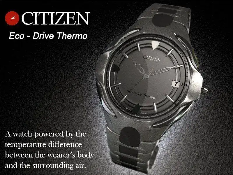

Me he llevado una sorpresa al encontrar este sistema ECO-DRIVE THERMO de Citizen... Alguien tiene alguno? Desde cuándo se llevan haciendo? Puede explicarlo? Dar impresiones? Etc...

Seiko tambien tiene y dice que fue el primero... ver 1998
Transforma la diferencia de temperatura que hay entre nuestro cuerpo y la temperatura ambiente en energia electrica por resumirlo mucho.

Es la primera vez que lo escucho. ¿Es eficiente?
Usa una termopila que genera electricidad por el efecto Seebeck, teniendo en cuenta que la generación es proporcional al diferencial de temperatura aplicado en las uniones bimetálicas en esta aplicación el rendimiento es bajo pués entre el cuerpo y el ambiente la diferencia es muy baja.
Con un diferencial de 300° y dependiento del factor de merito se pude llegar a un 15% de rendimiento. En un reloj con un diferencial de no más de 30° alimenta de chiripa.
En el polo norte debe funcionar mejor. :D
