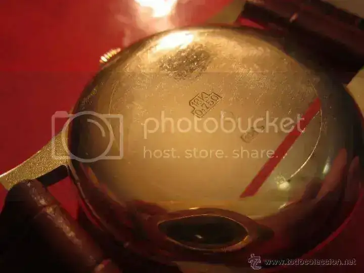

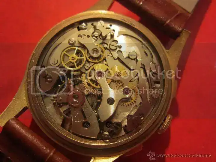

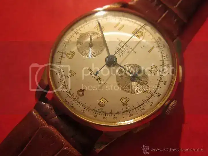

He decidido hacerme con un crono vintage bonito, para usarlo con frecuencia, sin importarme mucho en esta ocasión por lo coleccionable de la pieza. Se me ha cruzado un Chronographe Suisse a buen precio y en un estado muy bueno con caja de oro de 18k que ha sido abatido de inmediato, sabiendo perfectamente lo que cabía esperar por los conocimientos aquí vertidos, sobretodo por D. Luis, kingmatic y algunos foreros ilustres, (caja muy liviana, asas huecas, nombre genérico sin interés de marca, etc). Tras ver numerosos comentarios buenos y malos en otros lugares, mi inquietud ahora es simplemente: ¿Tan delicadas son estas cajas? ¿se abollan con la mirada? ¿es mejor no darles mucho uso?. Se que algunos tenéis por ahí ejemplares guardados, ¿cual es vuestra experiencia?
Dejo algunas fotos del vendedor mientras espero ansioso su llegada, momento en el que lo mostraré aqui (No se si no es correcto colgar aquí estas fotos, si no es así me disculpo y agradezco al moderador que las elimine)

Efectivamente las cajas son papel dd fumar, de 8 a 10 gramos, lo importante es que encaje bien la tapa trasera, por lo demás es un relojito muy pintón un abrazo

En mi experiencia estos relojes son estéticamente resultones (así se dice por allá a lo que es atractivo ?) , pero si lo comparamos con las cajas de otras marcas de mayor prosapia (principalmente suizas) entonces encontrarás que si hay una buena diferencia. Esta es particularmente notable en la tapa trasera la cual se comba facilmente si se le presiona con cierta fuerza. Ahora esto no significa que se vaya a desintegrar a la primera ,! ni mucho menos !! Su uso ocasional o aun el cotidiano a lo sumo hará que se desgaste un poco (nada que una pulidita no solucione). Ahora las Landeron con rueda de pilares en estos ejemplares son unos "tractores" y las fornituras son relativamente fáciles de conseguir. Por otra parte para un servidor estos movimientos en general son "simplones"

Las de oro si se desgastan se hace un buen orificio, no dejan ver el laton por que no lo llevan, solo en el cerco de sujetar la maquina, el oro es oro y debajo no lleva nada , suelen ser huecas y finisimas, entre 6y 10 gramos la caja completa.
Perdon se me olvido, las cajas de oro, si te fijas bien , en la de la foto se ve, llevan la inscripcion METAL en la parte que no es de oro.

Acabo de recibir el reloj, y si el vendedor es honesto, se irá de vuelta allí de donde vino.
Tiene un agujero en un asa, que además de arruinar el reloj, en él se hace notar que el espesor de la lámina de oro es de alguna décima escasa de milímetro en ese punto. En este caso, además de ser la caja excesivamente fina, para más inri se ha debido pulir (yo diría que no es desgaste) hasta consumir el escaso material.
Y para terminar de rematar la cosa, ¡no funciona!, está más parado que un gato de yeso.
Este tipo de relojes (por las cajas, lo del L48, que es carne de perro, puede haber sido una desgracia durante el transporte) son para mí a evitar a partir de ahora.
