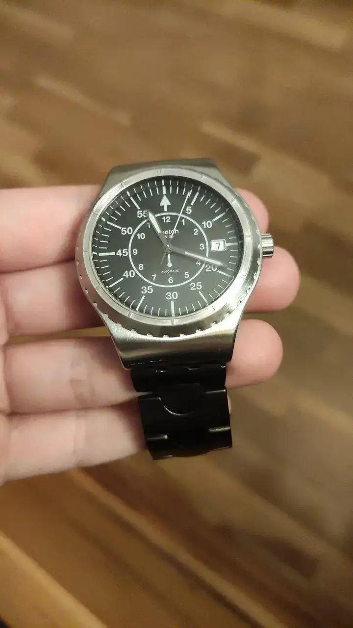

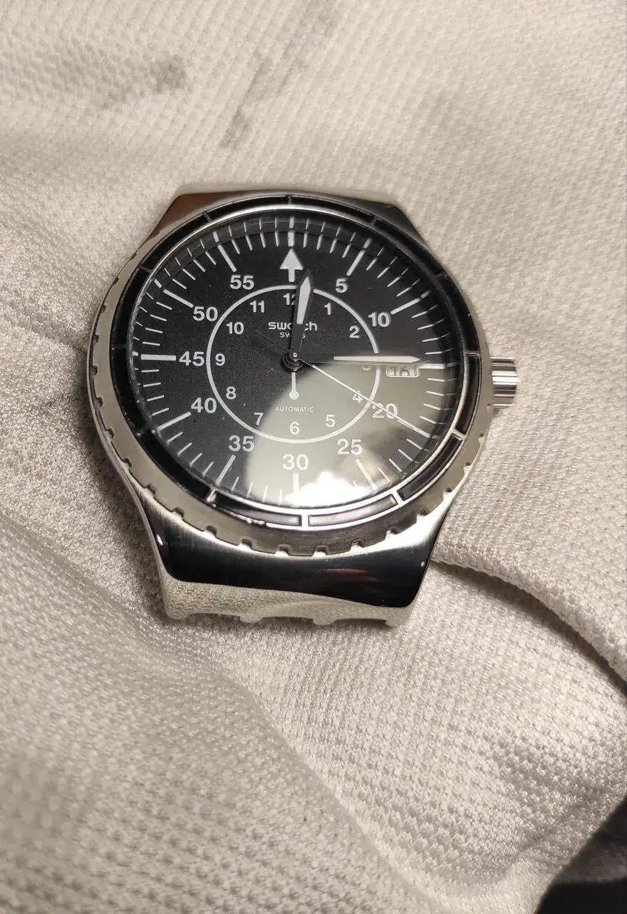

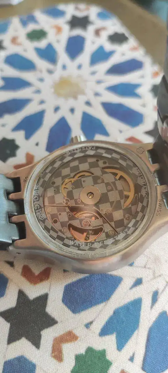

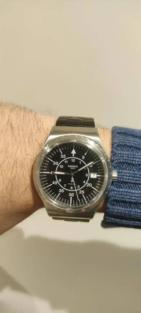

Este era mi Swatch. Es un reloj que compré de segunda mano y venía ya con el bisel negro medio despegado. Lo negro es un vinilo de plástico que con el tiempo se empieza a despegar. Tiene mal arreglo.
Le he lijado el bisel. Al estar compuesto de pequeños rectángulos, era muy difícil maniobrar. Lo hice con una lima de uñas, que era lo único que me permitía acceder a esos recovecos. Evidentemente no está perfecto por la dificultad de la tarea y la inexperiencia y torpeza mías.
También lleva un cambio de correa, originalmente correa de caucho o silicona, ahora armis de AliExpress. Como buen producto chino barato vino con las medidas mal, le quité algo de grosos lijando y después con mucha fuerza conseguí meterlo, eso sí, doblando el maldito pasador Swatch(R) imposible de conseguir. Un pasador genérico de otra correa me ha servido de apaño.
EMHO queda un poco más pro el reloj, o al menos distinto. Lo bueno es que el tuneo ha sido cosa mía y eso siempre da cierta satisfacción.
Por otro lado las calidades del Swatch Sistem 51 son muuuuuy bajas. Suena como un sonajero al moverlo (y es así, no es que este roto, de hecho es bastante preciso), el bisel parece que no es acero inox sino chinesio...
Como habríais resuelto vosotros el tema del bisel?

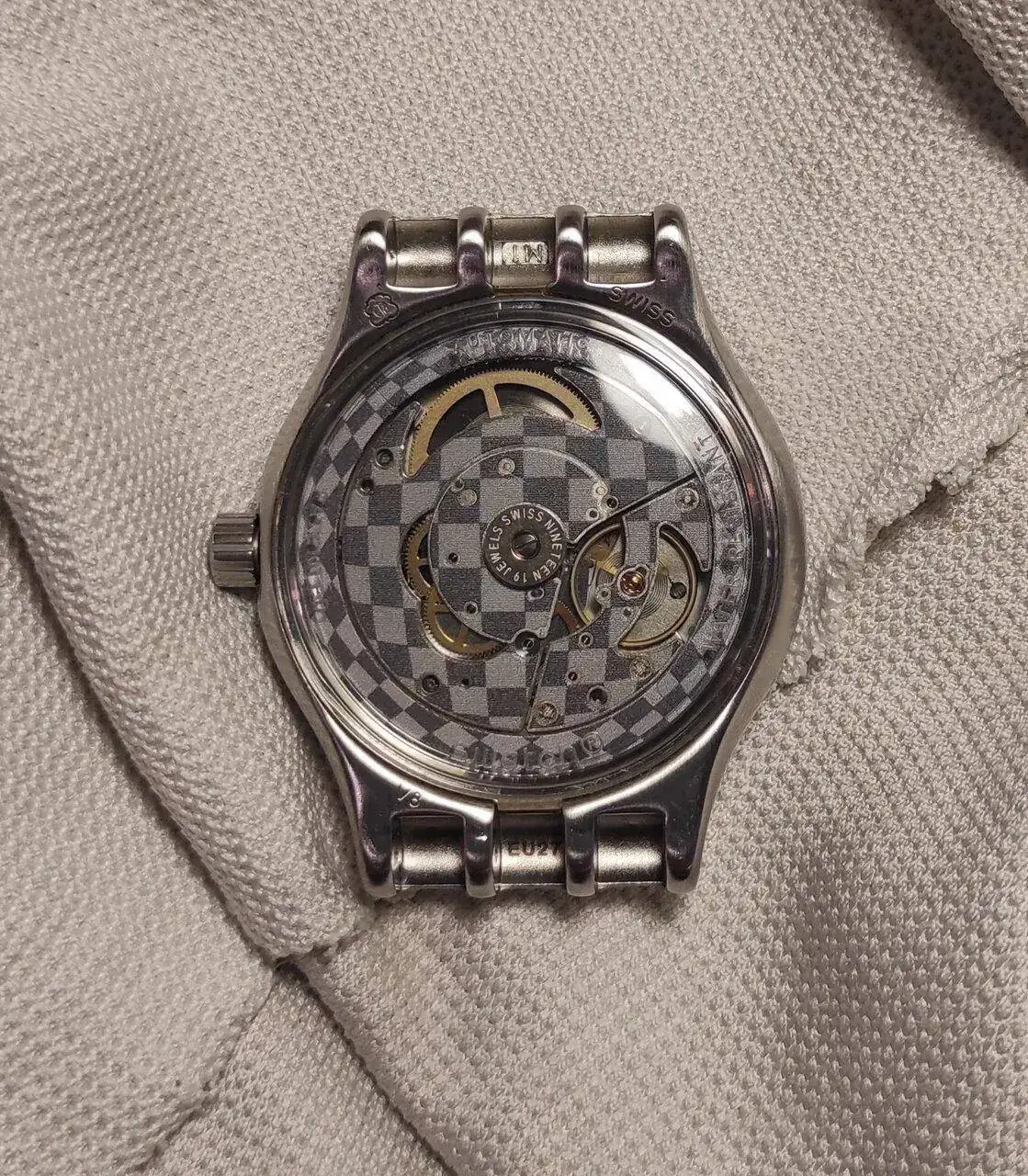

Si te fijas lo que suena como un sonajero es por la parte trasera el anillo exterior, es una de las peculiaridades de swatch, si no suena no es un swatch... En los cuarzos es el tic tac... En estos el anillo...

Lleva una variante de eta pero el regulador lo tiene soldado, no se puede ajustar la precisión.lo más interesante de este reloj es lo que se ve por detras

Si te fijas en la caja de acero está el símbolo de (eta) haz un zoom con la cámara y lo apreciarás clara-mente no como con los Casio...
Sí. Lo primero que vi. No se me ocurre qué movimiento es. Conozco muy pocos automáticos viejos de ETA que no sean de la seré 28xx.
Reacciones: Josuegomez y itsmemario
Reacciones: itsmemario
A ver, en Internet hay muchísima información sobre el sistem51
(51 elementos) no es un eta clásico, ni un eta montado a mano, es un reloj montado soldado y ajustado a máquina, y eso lo hace interesante. Creo que es el único reloj automático hasta la fecha que está montado así..

para el bisel, se me ocurre que lo puedes rellenar con sugru de color negro y lo dejas niquelao...
Reacciones: Monsignore y itsmemario
Que bueno! No conocía ese pegamento, por lo que estoy leyendo creo que va a ser la solución perfecta

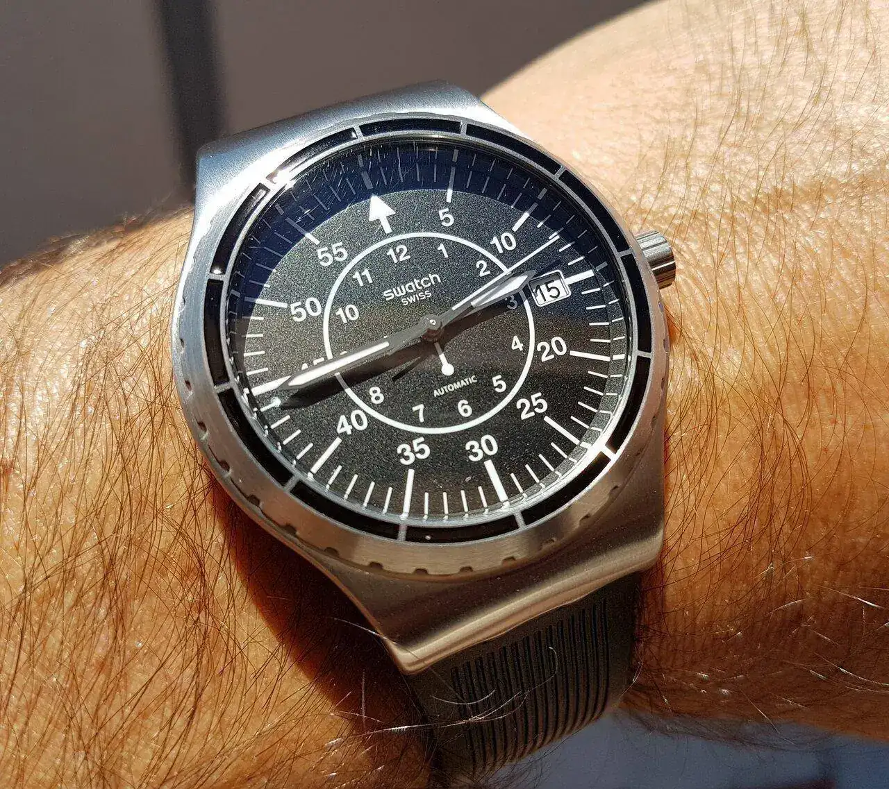

Yo tengo uno igual y esta impecable y eso luego de varios años de uso. Para el bajo precio que tiene y siendo un reloj automatico con unas 96 hs de RM no me parece taan chapuza...es un reloj barato de eso no hay duda. Si estoy de acuerdo conque parece un sonajero el ruido que hace. Slds

Si tienes acceso a una impresora 3D de resina o un torno, puedes fabricar una pieza "original" y/o colocar un inserto que te guste.

cubre bien el cristal y el resto del bisel con cinta de carrocero, le das el sugru , pasas una espatula para quitar el sobranate ,
no intentes quitar la pelicula fina negruzca que te quedará en los bordes planos de los cuadrados, cuando esté totalmente seco
te darás cuenta que se quita muy bien estando seco, y al lio, ya comentarás el resultado.

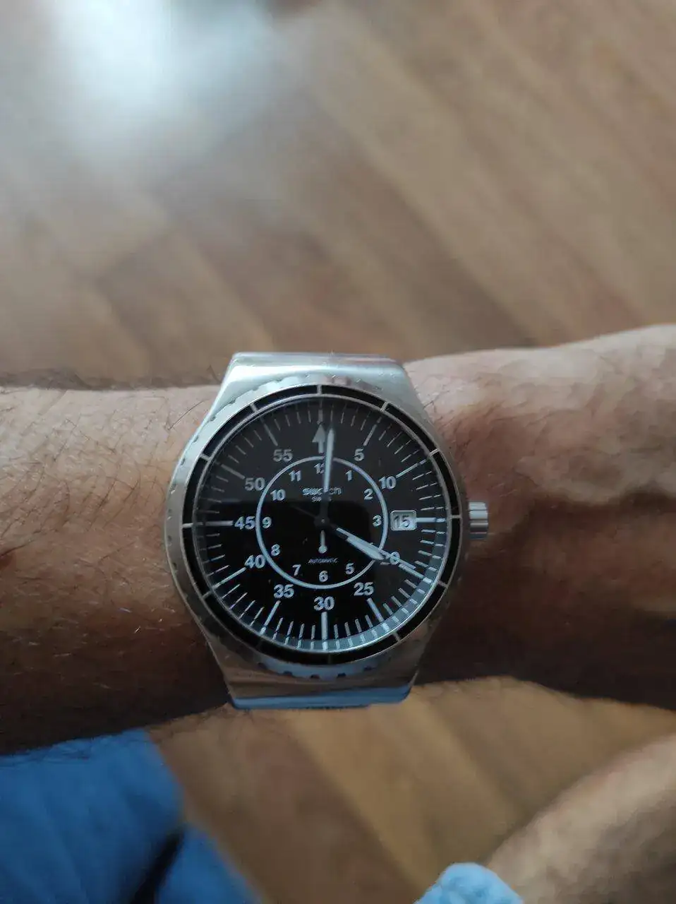

Pues no me parece que el bisel haya quedado tan mal, al menos juzgando únicamente con estas fotos
Pues sin el vinilo y el bisel solo en acero no t creas queda mal
y si quieres otra alternativa, rellenar con pintura de maqueta -negra si te gusta- pintamdo con un pincel muy fino y limpiando con alcohol lo que manches por fuera
pero vamos, en acero queda genial
Reacciones: empanadillo y itsmemario
Hola, por experiencia con Casio yo usaría en casa : pintura de retoque de carrocería (esos que son un botecito con pincel) Enmascaras con cinta de carrocero, pincel el mas fino posible y lupa de relojero. Si te sales le das con un paño cuando todavía la pintura está húmeda. Creo que es un negro con cierto brillo ¿no? Yo me he comprado uno y lo tendré que retocar también... (50 completo en walla x privado paso vendedor que tiene varios)
...Aunque la mejor opción es la original y profesional: vas a un rotulista que te calque el vinilo original y que te lo recorte con plotter. Total es hacer uno y repetirlo. 👍

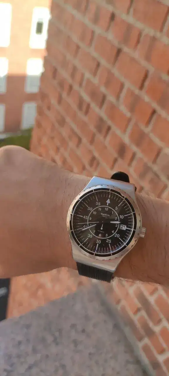

Me vino mejor de lo esperado. Retocado con un pincel cola de conejo, lupa de x20 y pintura carrocería en varios puntos descascarillados (45 minutos, de trankis contando pulido con polywatch del plexi). Pulido muy suave de los hilillos de la caja con dremmel. 40 vueltas de corona y a usarlo a diario.
