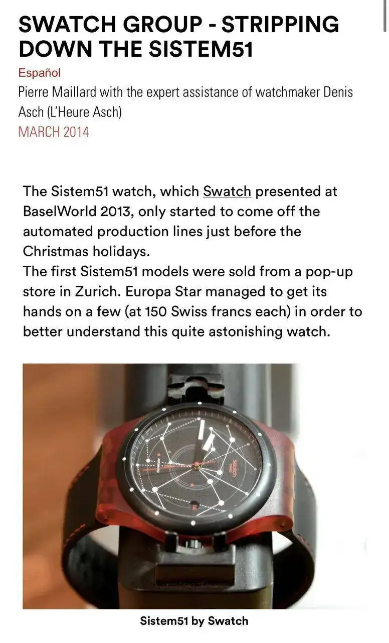

Como otros Swatch, está construido para evitar que sea abierto.
Y lo mismo pasa con el calibre, su ingeniería no contempla ser desmontado y remontado de nuevo.
Aquí tienes un artículo donde lo “destripan” y explican todo el proceso:
https://www.europastar.com/magazine...swatch-group-stripping-down-the-sistem51.html

Viendo el proceso, sigo sin ver la forma de retirar tija, y disco de calendario sin romper nada.

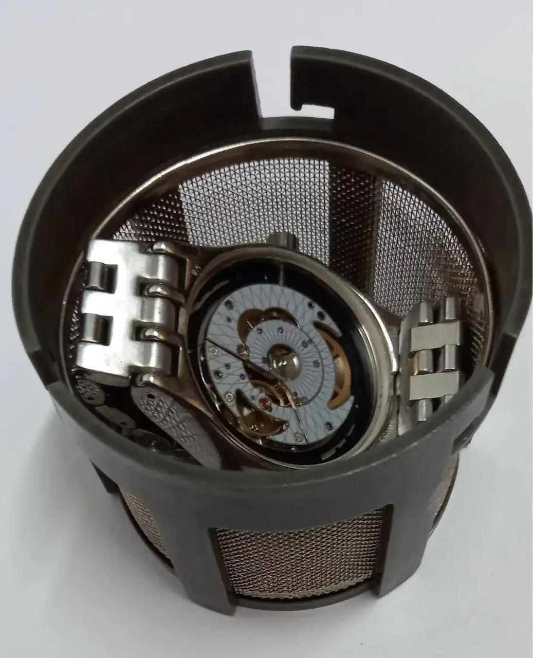

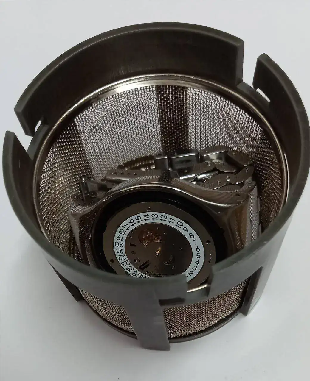

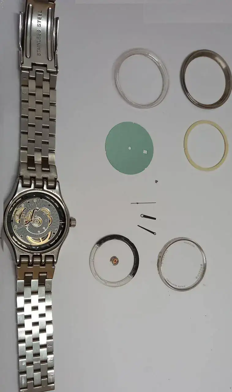

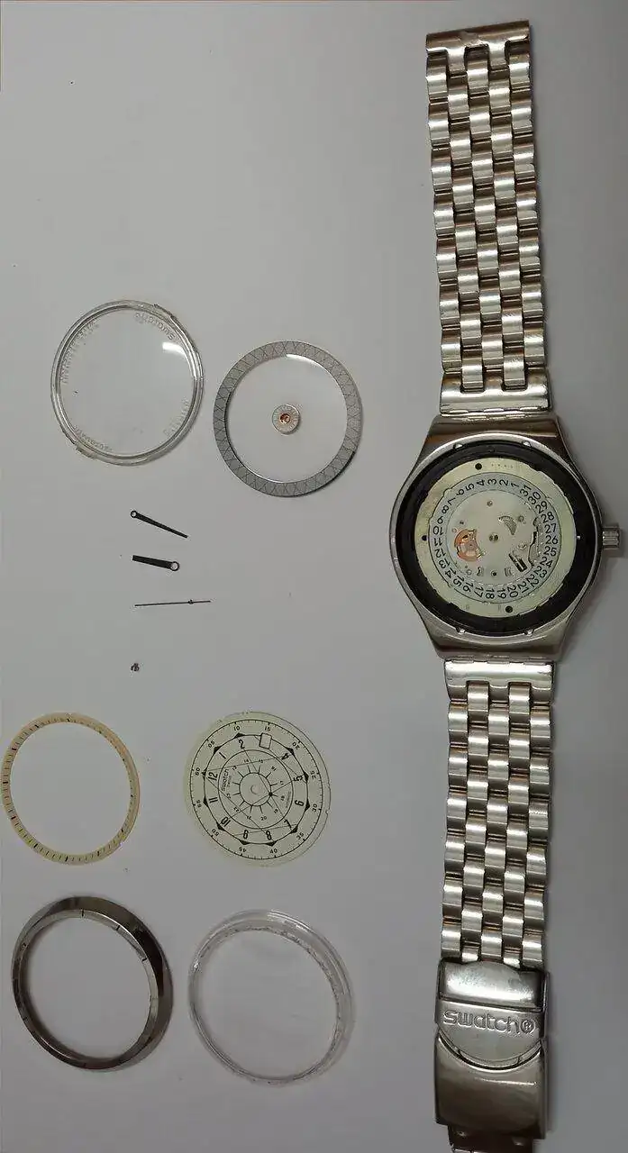

Desmontaje, de bisel, agujas, esfera y tapa, y masa oscilante.
Tras el lavado y secado, con lavadora rotativa.
Tras el lavado, con detergente casero, de Galy y alcohol isopropilato, el reloj salió funcionando y con el disco de calendario y serigrafía intactos.
Así que estoy más que satisfecho de poder disfrutar de nuevo de mi Swacht 51, irreparable de un solo tornillo, de usar y tirar.
Reacciones: fermart, Motortrek, Jose Perez y 4 más
Ver el archivos adjunto 2561545Ver el archivos adjunto 2561546
