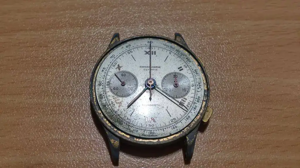

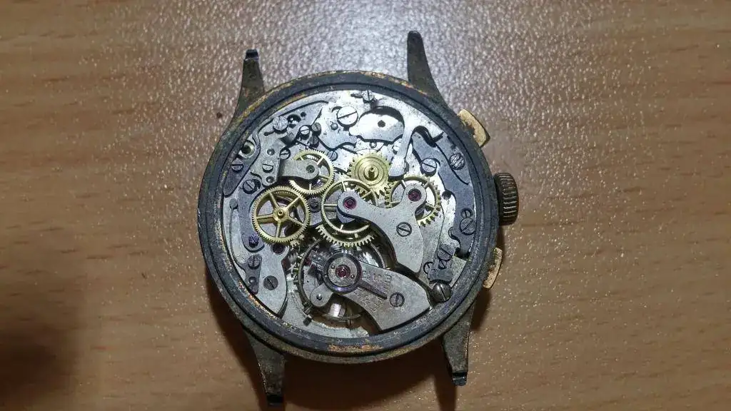

Como a casi todos los que habitamos por este sótano, yo soy de los que le gusta dar paseos por Ebay en busca de alguna ganga.
Tengo cierta tendencia a buscar cronos estropeados. El precio suele ser sensiblemente mas bajo, y muchos de ellos son recuperables con poca inversión.
El otro dia se me apareció un crono con marca "Olimpic". Es una marca de fantasía para darle un toque deportivo a un crono común.
Viendo las fotos tiene aspecto de un poco desastre, pero mirando un poco mas allá se le ve el potencial.
Calza un Landeron 51, con bastante mas calidad que el normal 48.

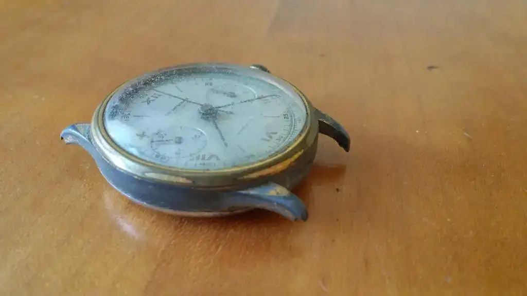

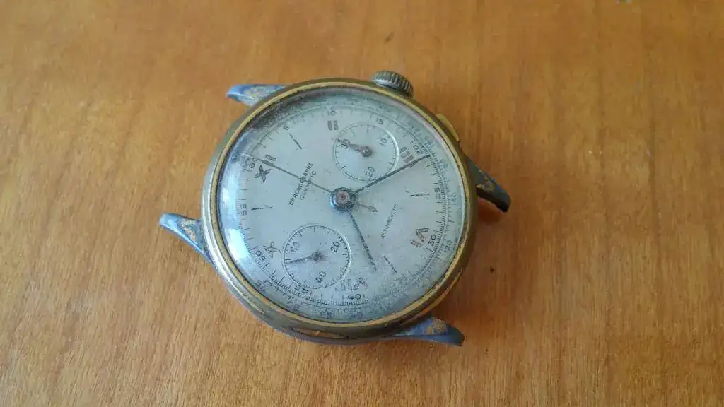

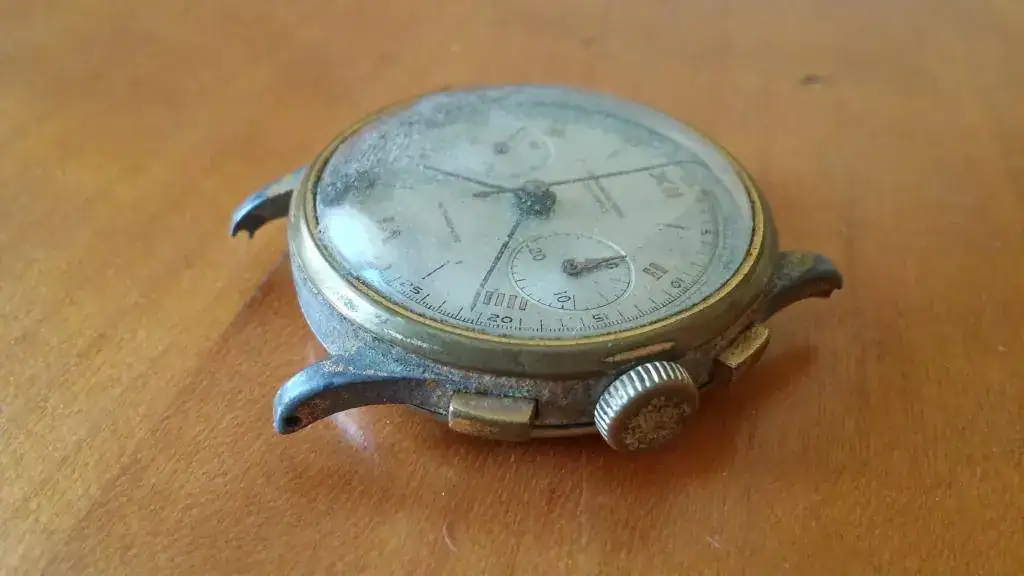

El aspecto.....:yuck:::yuck:::yuck::.... tres de las asas partidas, mucha suciedad, esfera ennegrecida.
El vendedor en el escueto texto indicaba que funcionaba pero que le hacia falta limpieza...... Con eso me vale... :ok:::ok::.
Puse el sniper y pague algo mas de lo que quería.... Pero supongo que algún otro habitual del sótano andaría por ahí....
Ahí van las fotos:

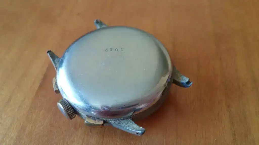

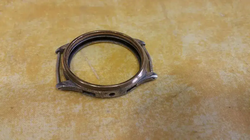

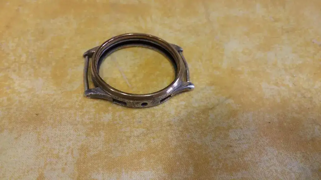

Como se ve, la caja es de calamina, lo cual es un problema. Es frágil y difícil de redorar. El de un taller de dorado me comento que es complicado que vuelva a quedar bien, y ademas bastante caro...

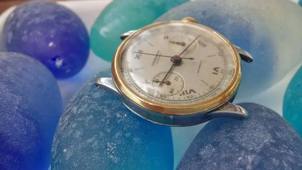

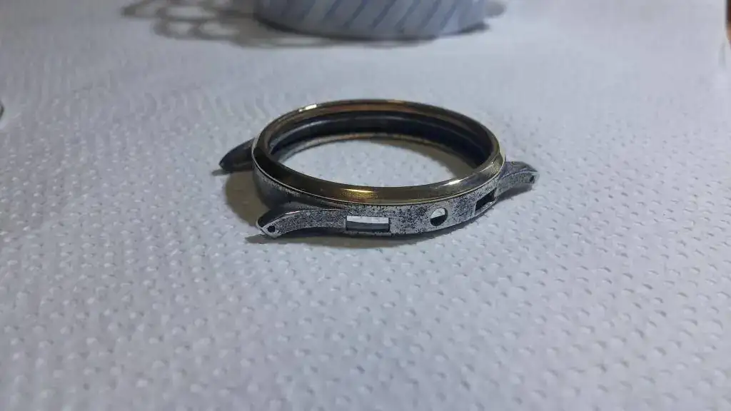

Mientras me lo pienso he pulido un poco la calamina. Ya se que se ennegrece con el tiempo... pero no le doy mas importancia. No me he esforzado demasiado en el pulido, como se ve en algunas zonas...
:D:D

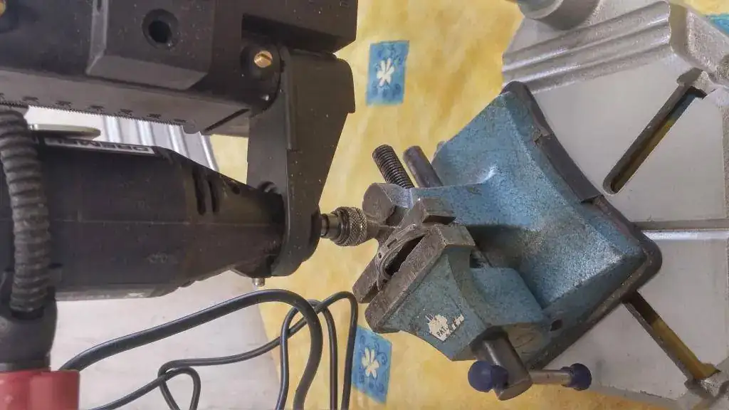

Las asas eran bastante grandes, por lo que no tuve problema en re-taladrarlas para usar unos pasadores curvos.
Aquí el resultado después del taladrado y limado de las asas

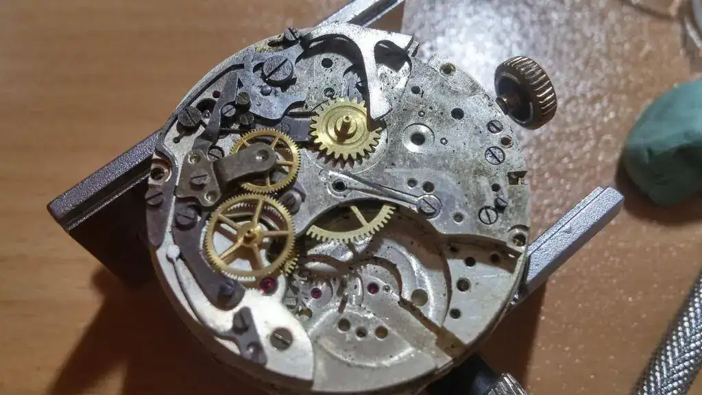

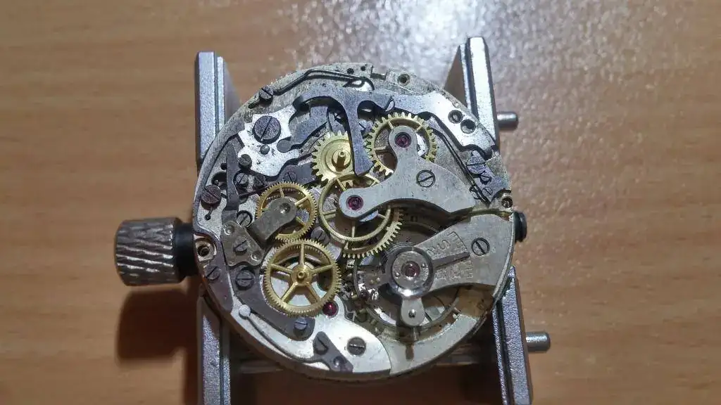

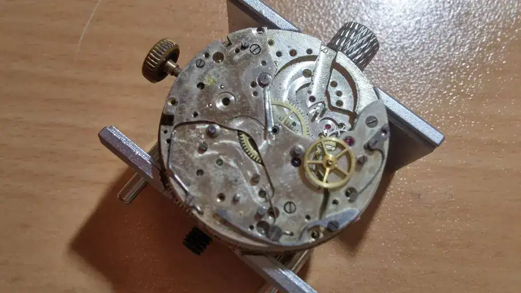

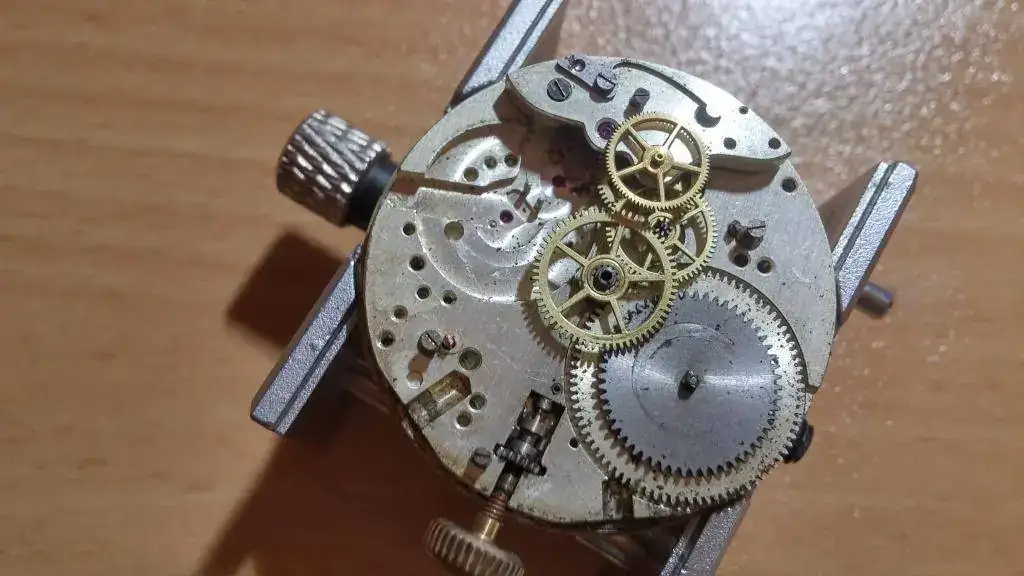

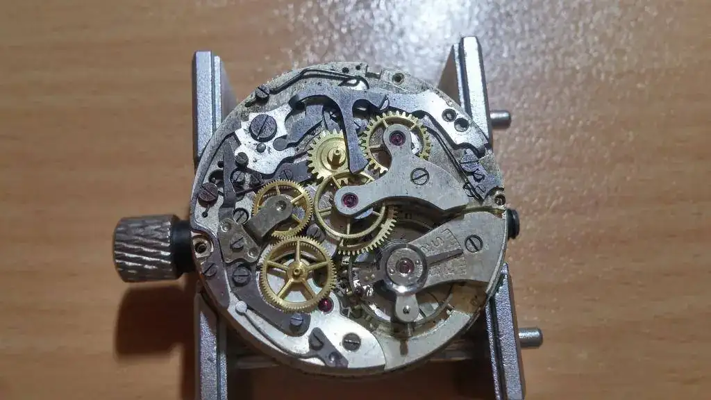

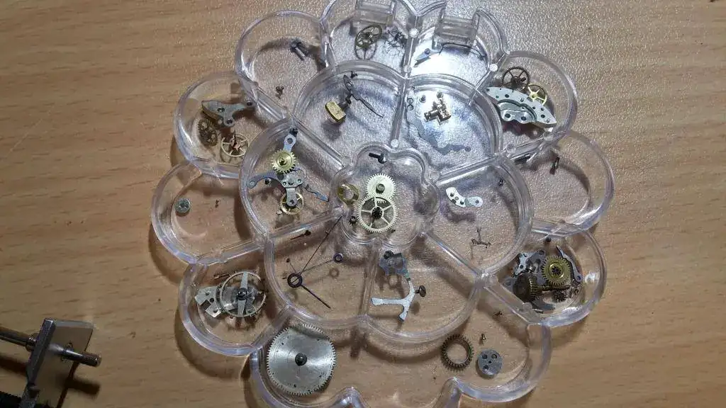

Desmontando el movimiento. En general estaba bastante bien. Se ve que no ha tenido mucho uso. Lo peor es que en algún mantenimiento se cargaron el principio de un par de roscas. Le busque unos tornillos un poco mas largos y solucionado.

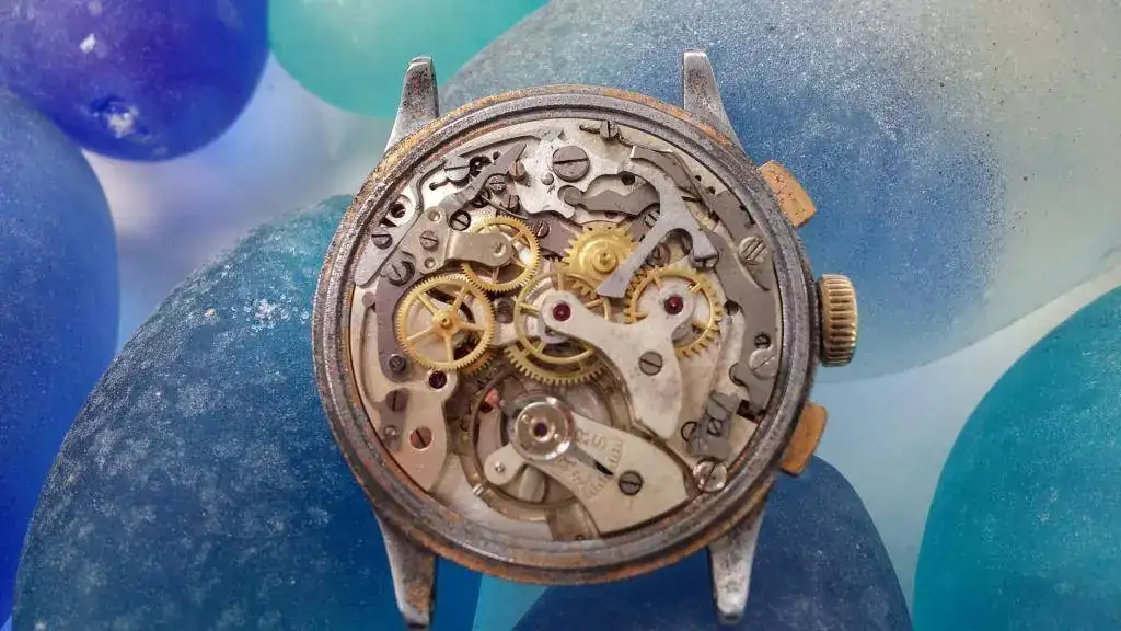

Aquí a medio pulir...

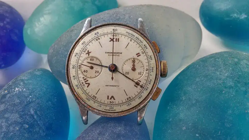

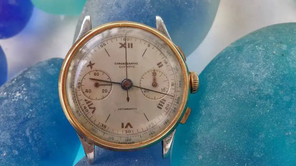

Con la esfera limpia pero sin forzar...
LA maquina en movimiento.

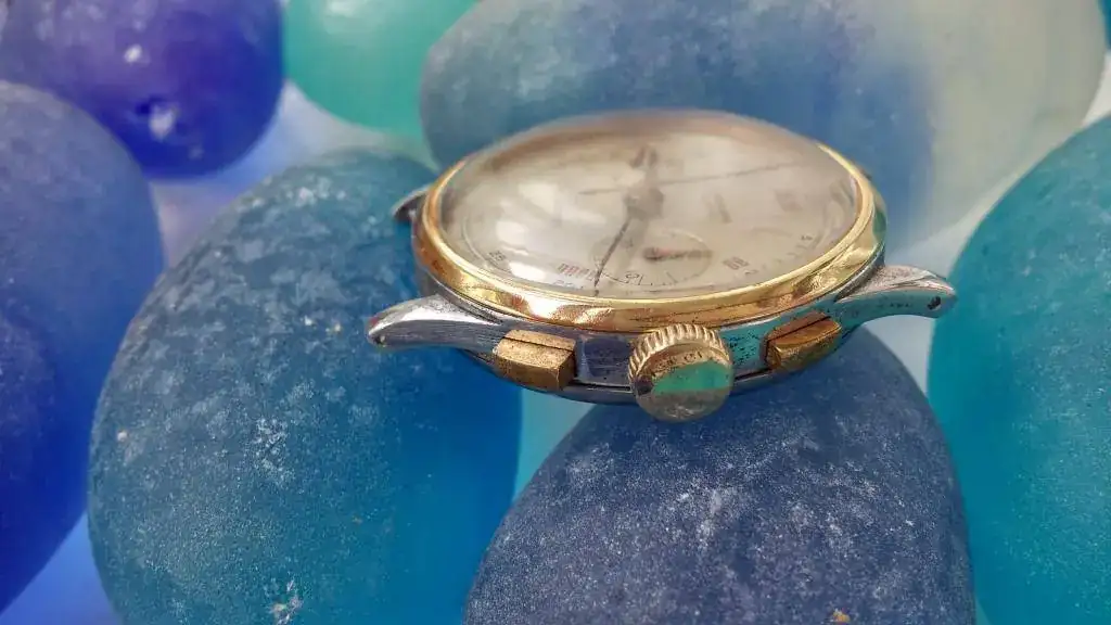

Así ha quedado. Queda un poco extraño la mezcla de dorado y plateado.... Pero no me desagrada.

PD: Me dan ganas de lanzarme a trastear solo por conseguirme una "flor" de esas para dejar los chismitos desmontados :D
Jazmines en el pelo y rosas en la cara, airosa caminaba la flor de los chismitos ........

Por aquí otro que se asoma tras verlp en el diario. Fantastico trabajo. Ardo en deseos de saber como has limpiado la esfera, lo bien que ha qiedado a las 7 y como estaba me parece casi magico......:ok::
La esfera a pesar de parecer muy dañada solo tenia polvo adherido. Rodico y un pañuelo mojado ha sido suficiente.
