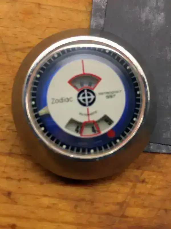

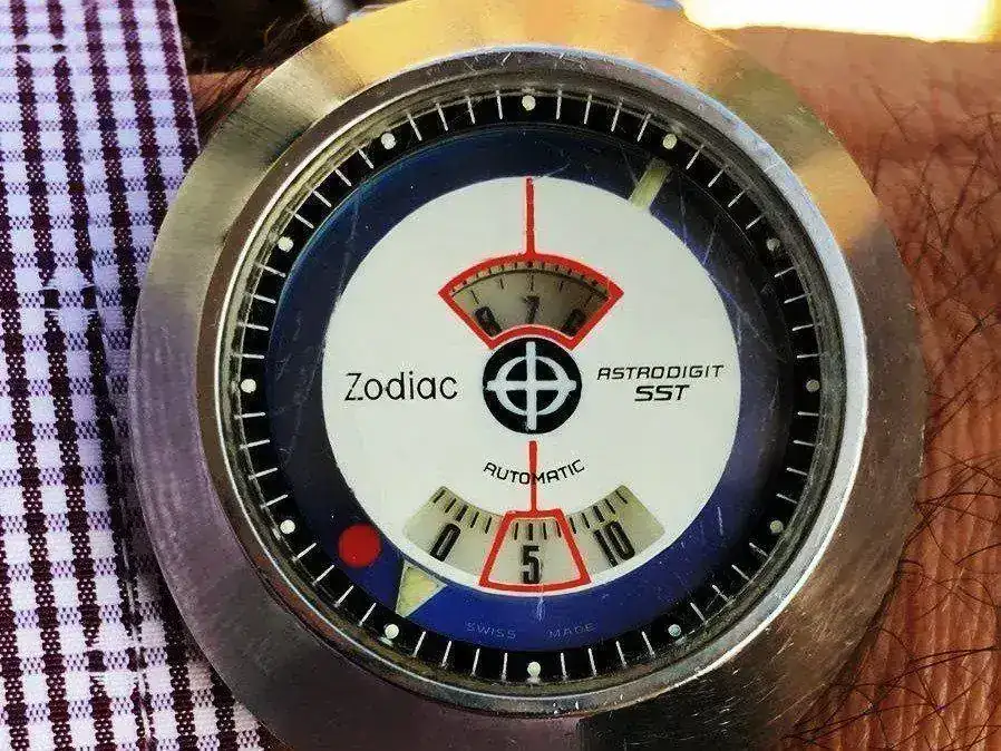

el otro día os mostraba algunos de los recién llegados, entre los cuales el Astrodigit que casi nos cuesta un disgusto (a Rafa, principalmente :D)

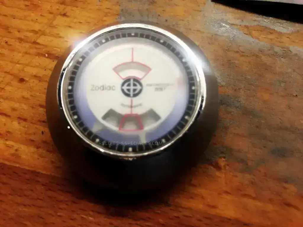

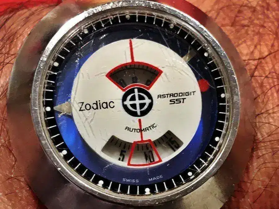

Se puede apreciar que el cristal está seriamente perjudicado por unas rayadas al parecer hechas por alguien que lo hubiera usado para clavar alcayatas.
Tal que así:

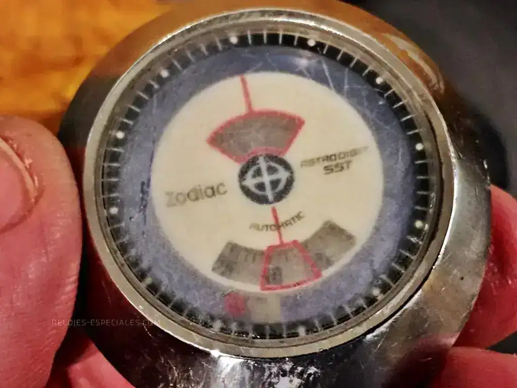

Leyendo hilos de compañeros que ya se habían enfrentado al desafío, fui y me hice con un bote de... "vitroclean" (¡!), consiguiendo un resultado que podría darse como aceptable vieniendo de donde veníamos:

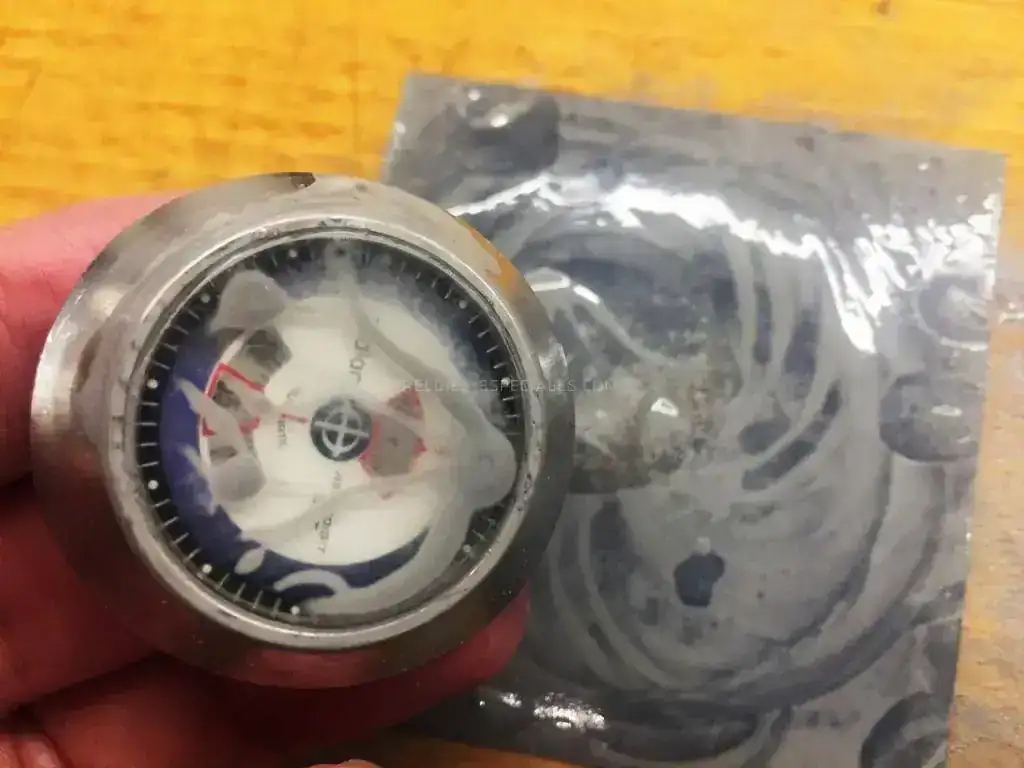

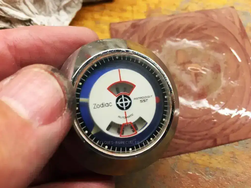

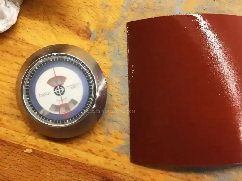

Los materiales fueron tres hojas de papel de agua... y agua.

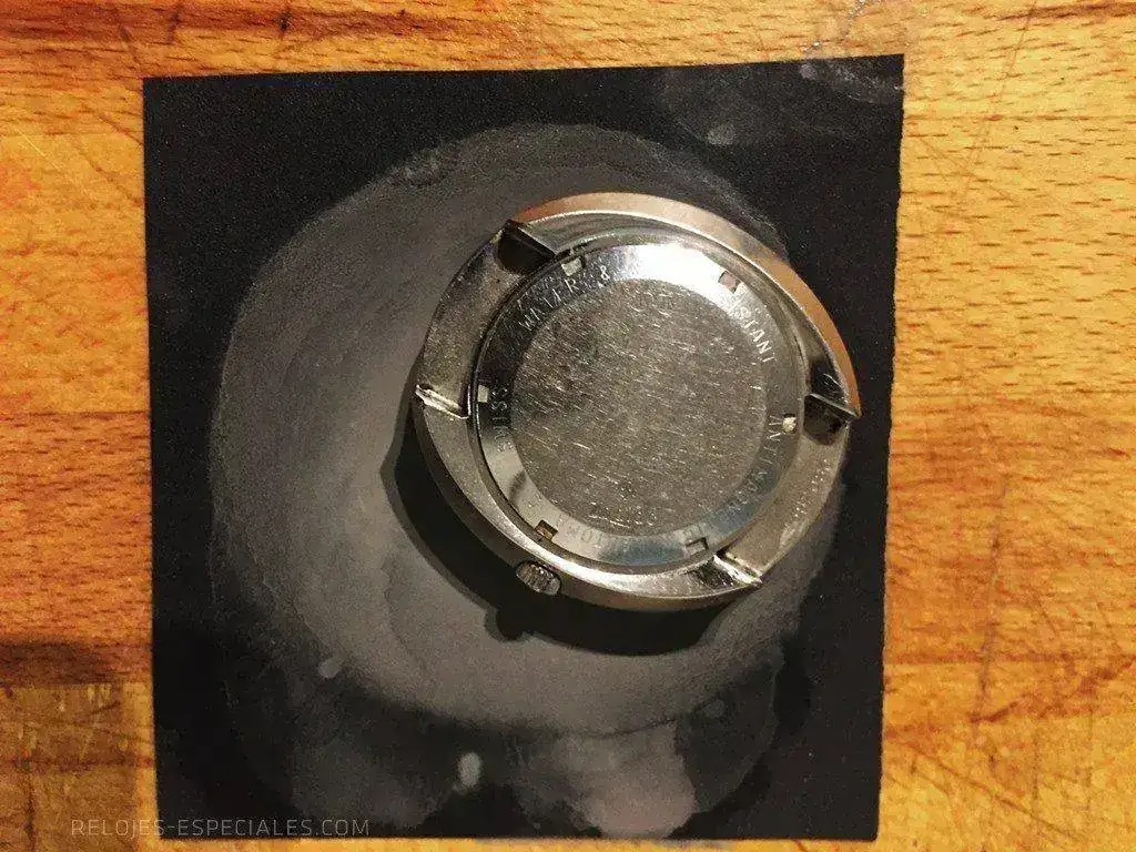

Grano 800 para quitar las rayas (rayajos, más bien)

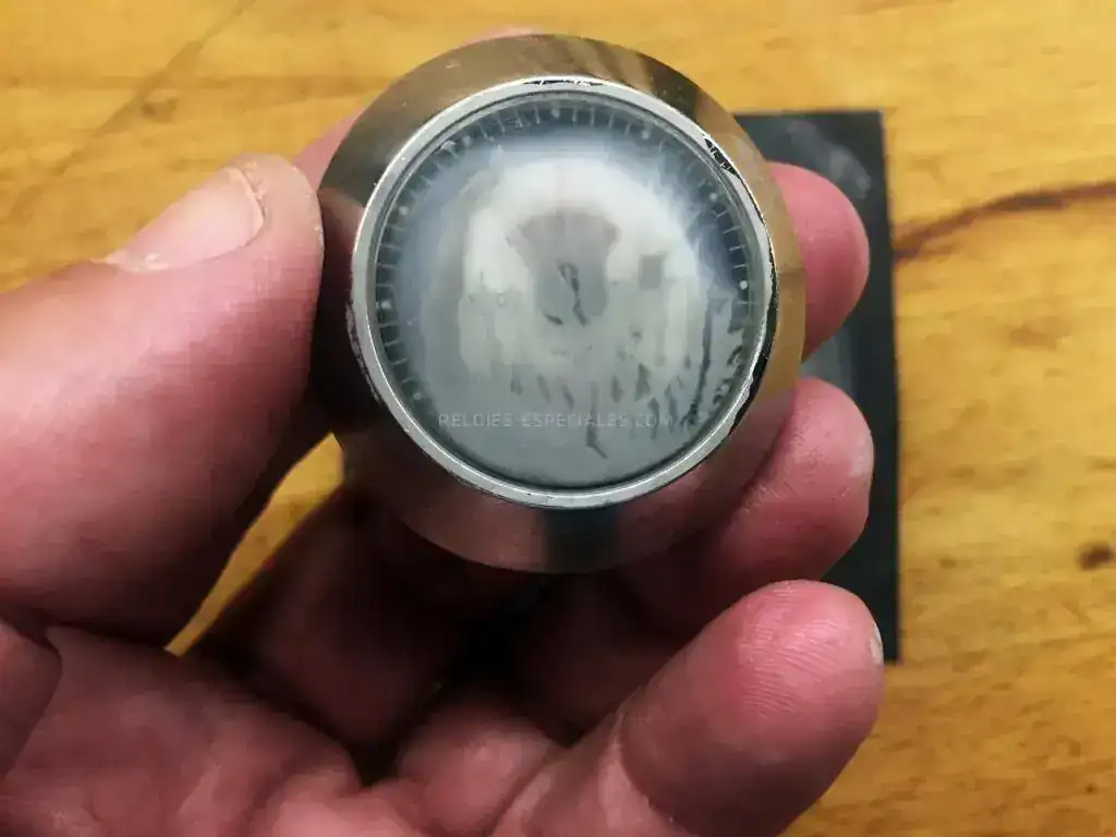

Admito que al principio la cosa impresiona un poco...
Así que aprieto los dientes y sigo con ello
Hasta que... consigues que no se vea nada 8o (incluyendo en esa "nada" a los rayajos :yhoo::)

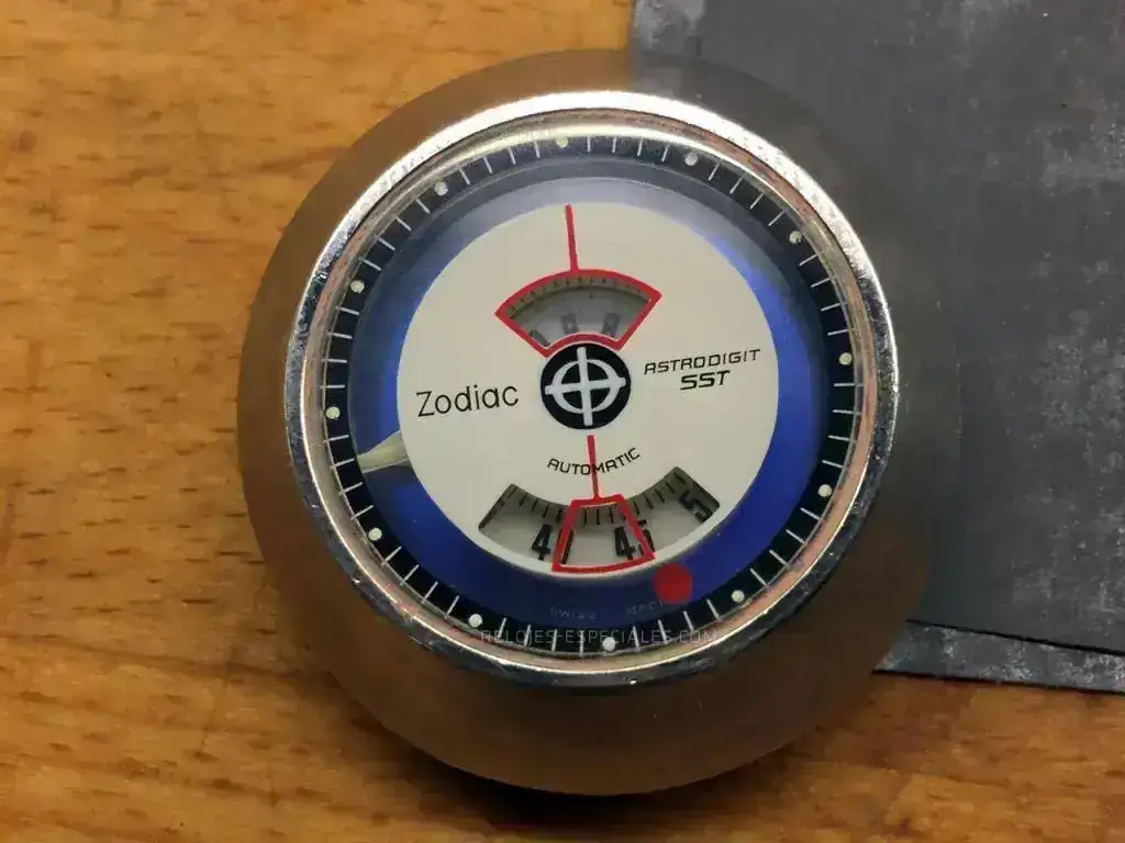

Es hora de empezar a darle con el papel de 1200
Parece que se va haciendo de día...
Llegado este punto, aplico el papel de 1500. Pero esta vez sin agua, "a poil"

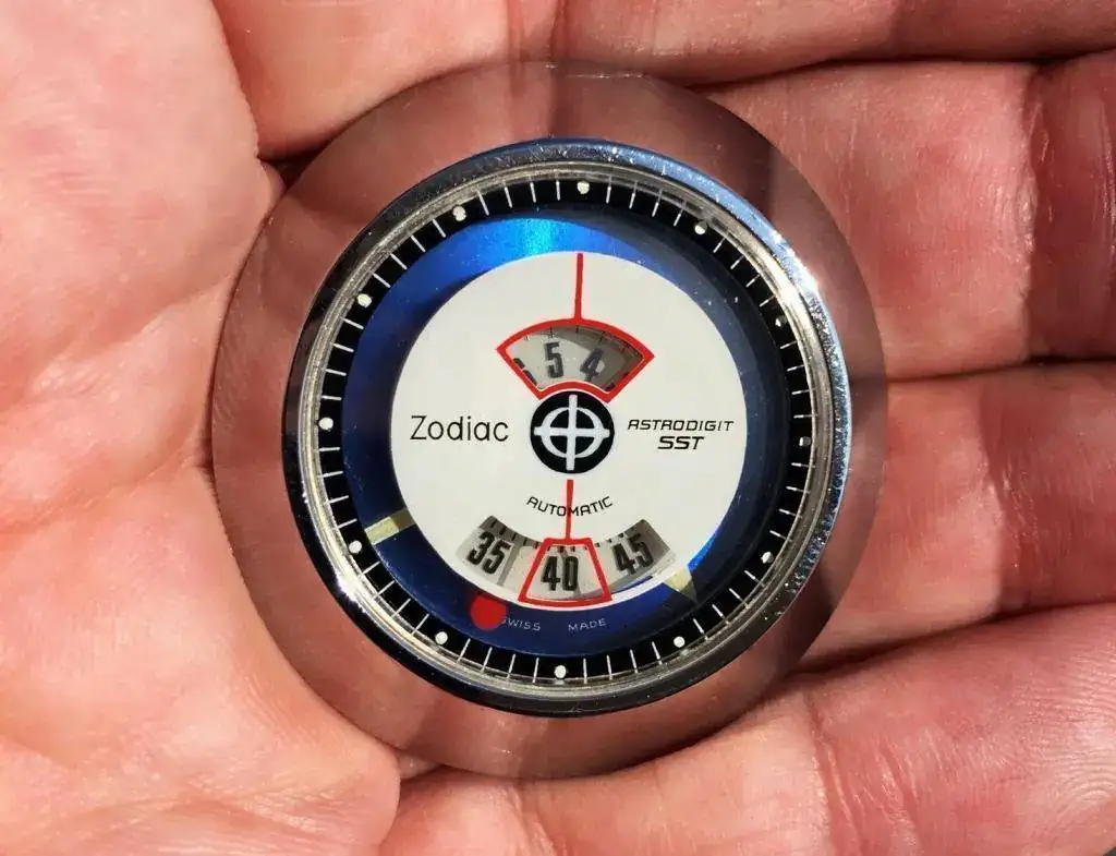

Siguiendo con los galicismos... "voilà!"

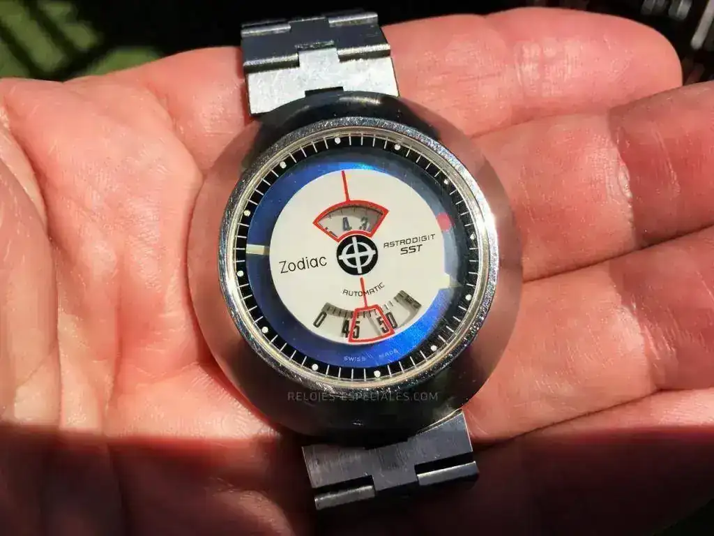

Y así es como luce ahora mismo:
Todavía me falta aplicarle el óxido raro ese, pero con este aspecto (y la tranquilidad de que haya salido medio bien el invento) la espera se me va a hacer más llevadera.

Sólo por rematar el hilo: finalmente, y gracias a un compañero forero, me hice con el óxido no de cerio sino de aluminio, y debo decir que la cosa ha mejorado sensiblemente.
No he sacado fotos del proceso, pero ha sido tan sencillo como ponerlo en un disco de felpa humedecido (para controlar el calentamiento) un taladro a baja velocidad e ir mirando. El nublado ha desaparecido:
