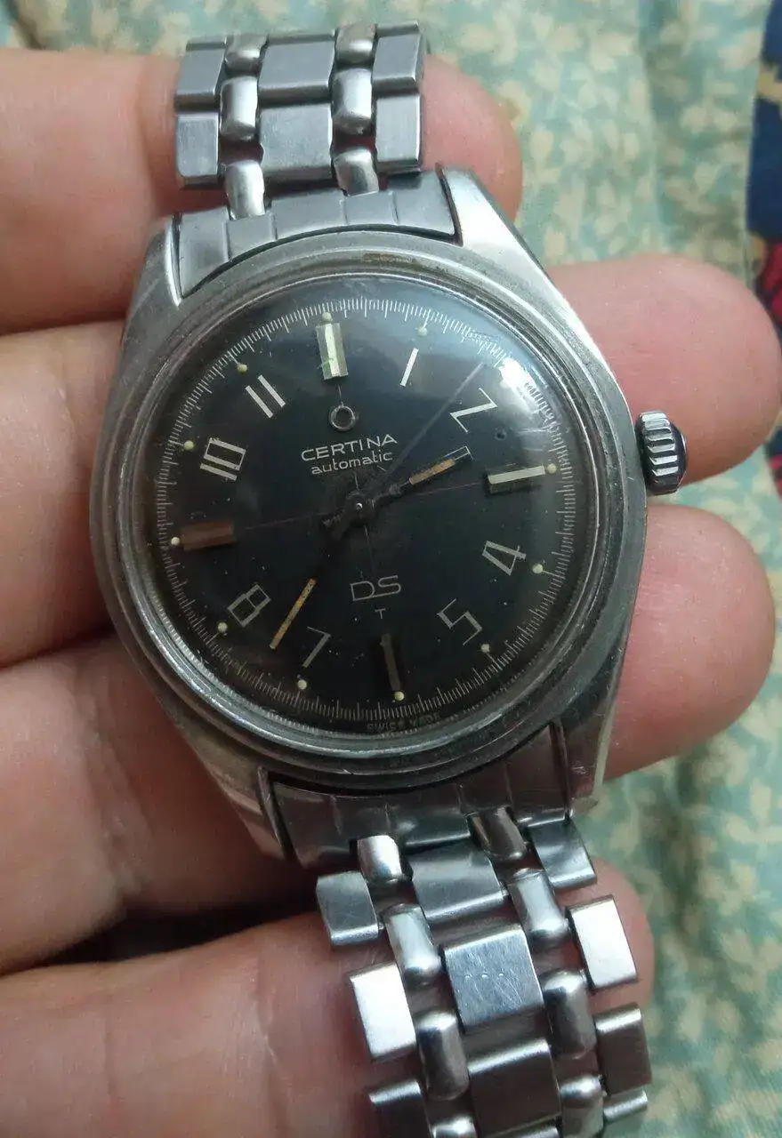

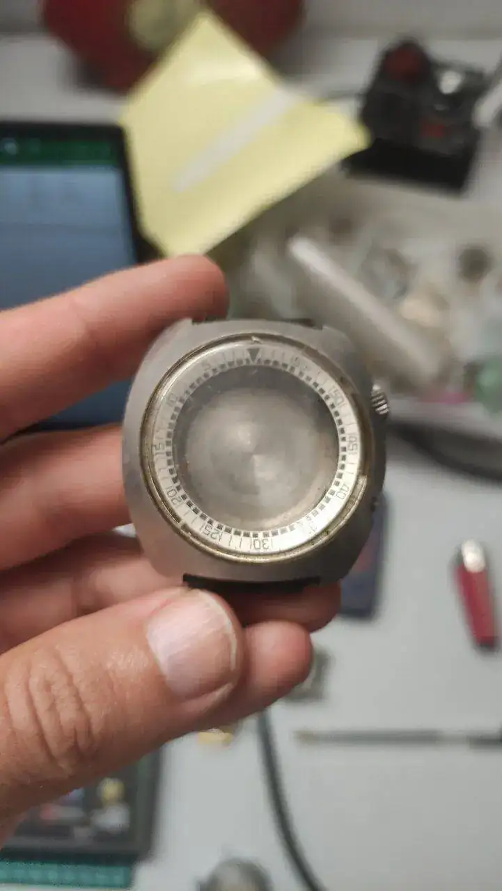

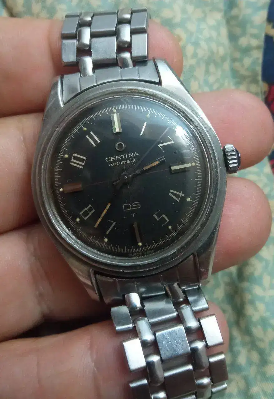

Bueno, el caso es que he encontrado un lote de un relojero que cerró en los 70 y entre otras muchas cosas había esto, como no soy experto no se si es real o no, la caja tiene dos picos que me dan sospechas, pero es que encaja todo tan bien que....
El dial es amarillo pero muy deteriorado, pudo ser de cualquier color

Es original
Reacciones: kesar y Cacike
Pues ya tengo una faena de restauración interesante, este si que merece la pena que lleve a danafi o a alguien que conozcáis que haga mejor la esfera. En cuanto a mis dedos, se que no casan con la relojería, pero es que no veas la mierda que tiene ese lote.....

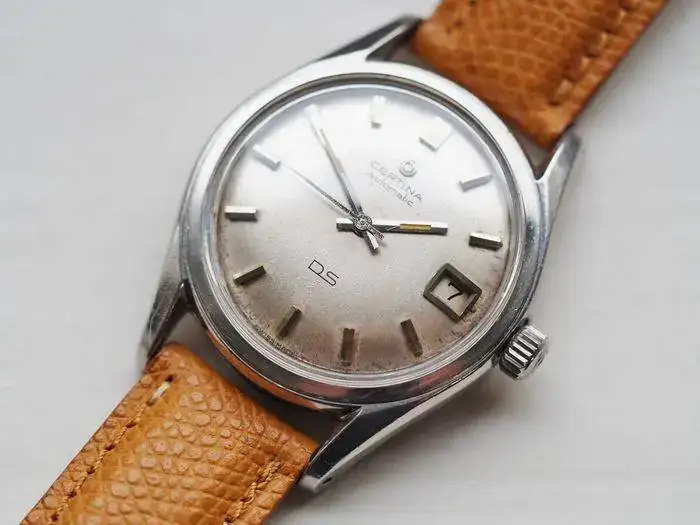

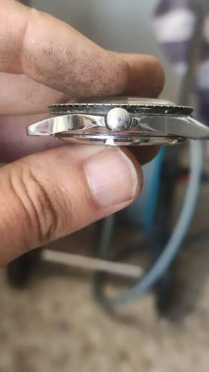

Espero que tenga razón AS1130 y tengas un bonito proyecto por delante ;-), no soy experto en Certina pero me llama la atención que la carrura tenga protector de corona, no es habitual en los DS...En la esfera debería poner que modelo es y si hay suerte, en la tapa trasera algunos modelo van identificados con su referencia en la parte de fuera, es un grabado muy ligero pero visible en la parte lisa entre 2 de los rebajes que siven para abrir la tapa.

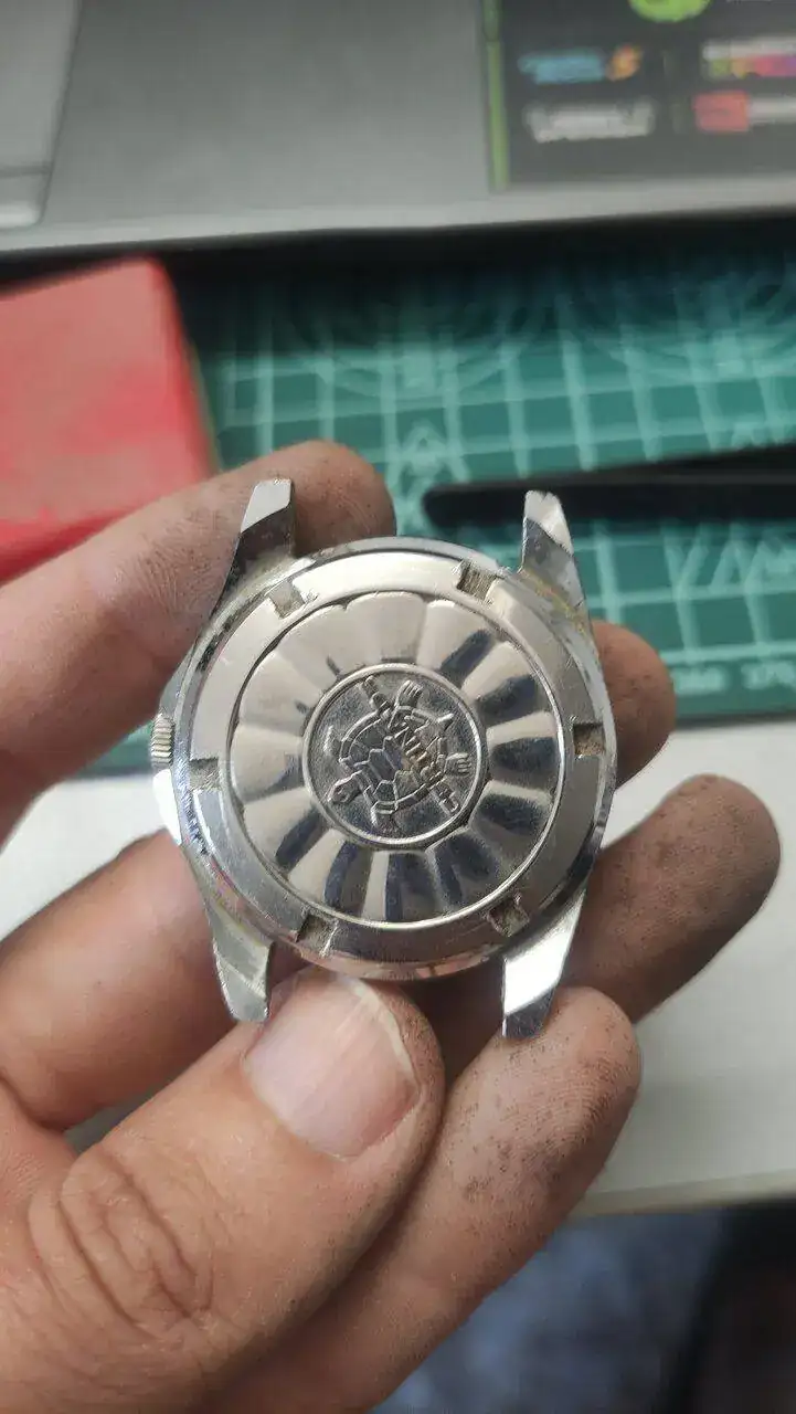

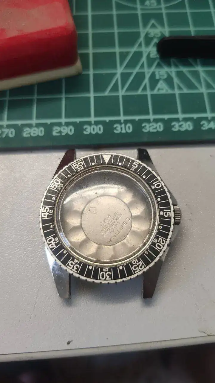

Si, el grabado es 5801 112, que esta dentro , es muy leve, ya lo habia visto. Pero np lo puse, si, ese mismo protector es el que me genera dudas, pero encontrar un reloj que case en caja, corona y tamaño para el movimiento es difícil.

Pues entonces me temo que la carrura no se corresponde con la tapa. Si buscas la ref. verás que es muy distinta :(
Pero si consigues montarlo con la carrura que tienes te quedaría un precioso diver, Franken pero precioso ;-)
Reacciones: Cacike
Pues entonces me temo que la carrura no se corresponde con la tapa. Si buscas la ref. verás que es muy distinta :(Ver el archivos adjunto 2481894

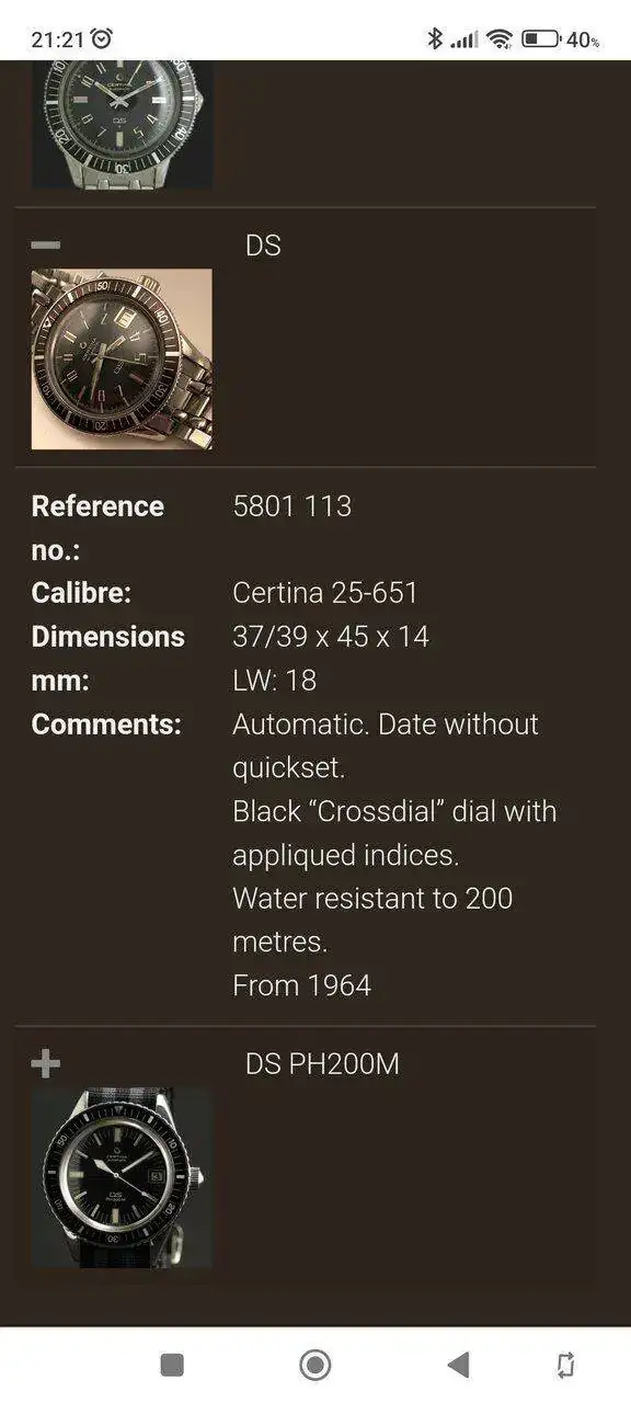

En esto discrepo, pues los diver tenían esta misma referencia. Para muestra un botón.
Pero efectivamente la caja no es igual aunque le quedaría muy bonita.
Mi fuente es : www.vintagecertinas.ch según ellos la versión diver es la 113, pero es lo de menos. Yo también busco tesoros en los fondos de cajones de relojeros jubilados, a menudo están ahí esperando que los rescaten, otras veces encuentras proyectos que se han quedado a medias pero lo que disfruto con ello no me lo quita nadie y de eso se trata al menos para mí, tienes una buena y bonita base, no para gastar dinero porque no lo valdrá el reloj, pero me encanta lo que me imagino que puede salir de ahí.

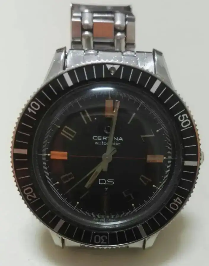

Ni la caja ni el bisel me suena de un Certina. Yo ando loco buscando un bisel para mí diver, creo que pasarán años antes de que lo encuentre...si lo encuentro.

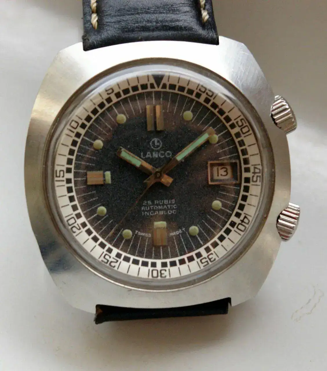

Muchos Diver entre ellos la caja de lo que creo que es un Lanco Super compresor.

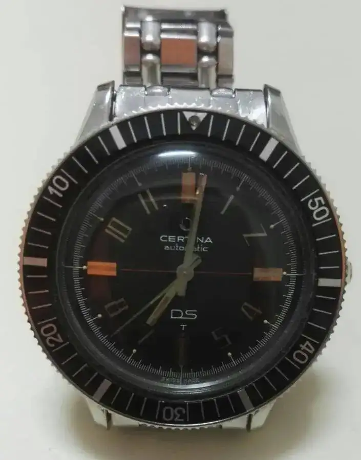

Ni la caja ni el bisel me suena de un Certina. Yo ando loco buscando un bisel para mí diver, creo que pasarán años antes de que lo encuentre...si lo encuentro.Ver el archivos adjunto 2481969
Y sin fecha!, es un pelotazo de reloj. Por algo así sí me merecería la pena aflojar algo la guita. Sé que lo buscas desde hace mucho. Suerte.
Reacciones: pinon
Gracias compañero! Si, sé que como Certinero que eres te acordarás de este reloj. Es muy raro de ver y cansado estoy de buscar el bisel, incluso pensé en ponerle otro para que no esté tan "cojo", pero de momento así se quedará. Un saludo!

Mirá compañero Pinon,este de un amigo de los buenos y ya no le hablo por qué no me lo vende.
Bueno,de vez en cuando le llamo para que me lo venda.
Te aseguro que algún día cederá!!
Reacciones: le temps, piano, xsagasta y 1 persona más
Ver el archivos adjunto 2484176
Siiiii, ese es el bisel que le falta al mío!!. Que suerte tiene tu amigo de tener ese reloj :clap: :clap:. Y tu insiste, insiste, que algún día caerá en tus manos jajaja

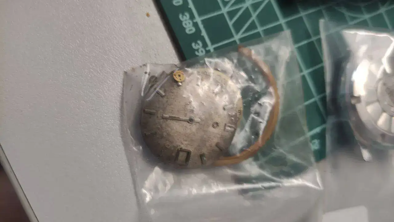

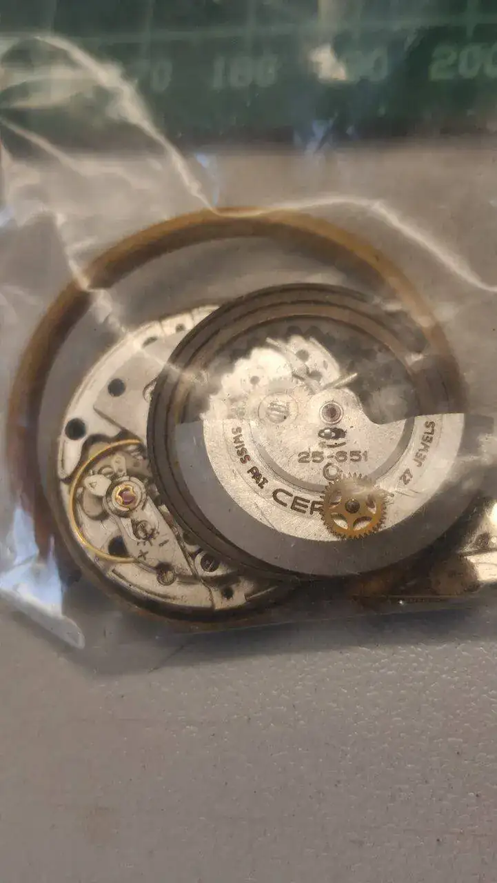

Este es el dial, no se aprecia color alguno, pero buscando buscando, tengo dos diales, otro algo mejor que esté y tres movimientos XD
