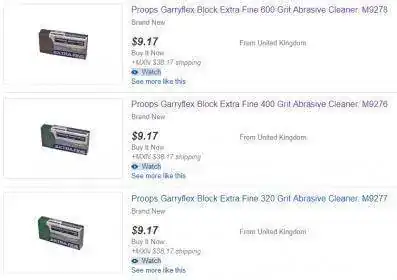

Estos días he estado pensando en darle algunas pasadas de cepillado a mis relojes. Ya lo había hecho con el típico estropajo del lavatrastes pero quiero algo mejor acabado. Tengo claro que para el pulido brillado es mejor el Capecod y leí que para el cepillado, los bloques de Garryflex.

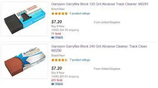

Checando en Ebay veo que hay diferentes gramajes, entiendo que menos gramaje, más abrasivo (cepillado), estoy en lo correcto?
Leí que muchos recomendaban darle primero con el de 120g y acabar con el de 240g. Pero he visto que venden de menor gramaje. ¿No sirven más? Al parecer son nuevos, yo el de menor que conocía era el de 240g.
Quizás podría darle con 240g primero y acabar con el de 400g, o creen que no quede bien?
¿Alguna sugerencia?
Los de siempre:
Los nuevos:

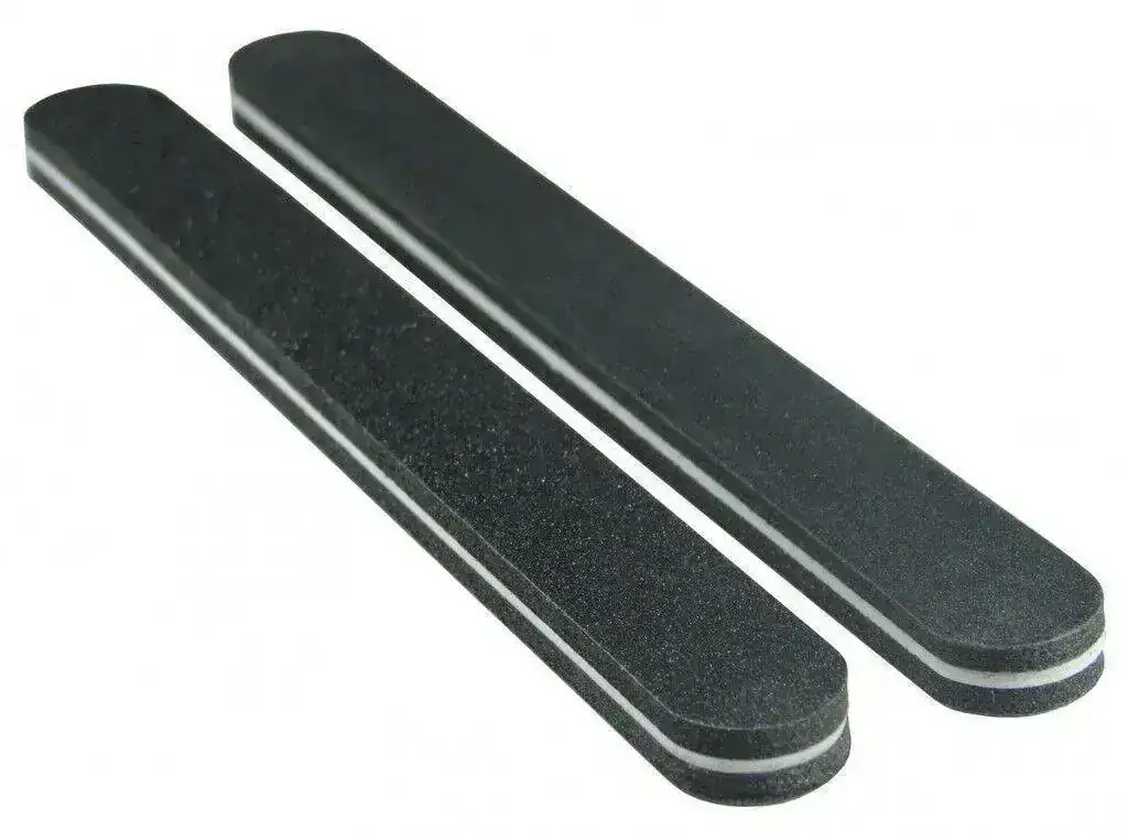

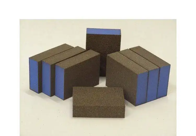

Yo lo he echo en alguno de mis relojes con un taco parecido al garriflex que venden en los chinos de la marca bricotoro y muy contento con el resultado ,apenas valen 60cts y creo que es lo mismo que el garriflex
son estos
son estos
Ver el archivos adjunto 672797
Gracias por responder. Qué gramaje usas? o qué me recomiendas?
No puedo recomendarte en cuanto a gramaje ,he usado garriflex 240 únicamente y bien pero sin diferencia alguna a los que te he puesto ...

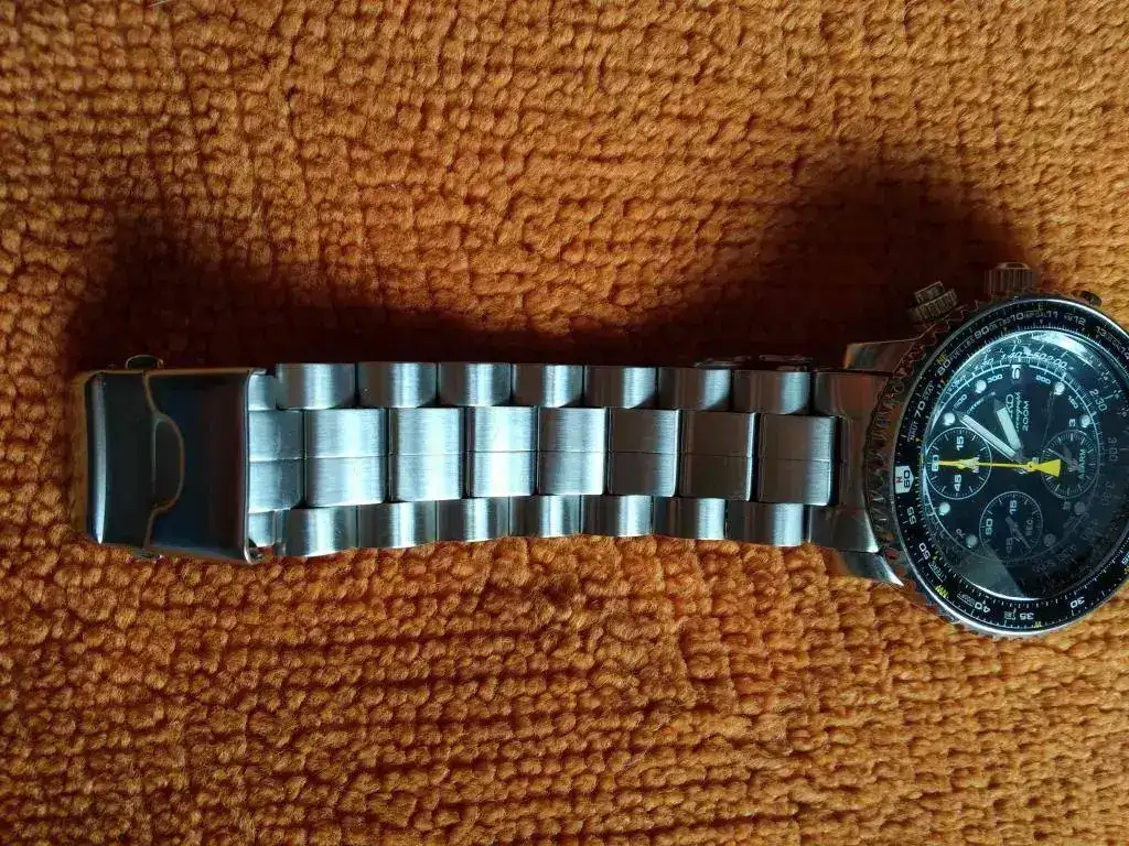

Veamos, la idea no es aplicar el estropajo o lo que sea sobre la pieza. El armis en este caso. La idea es que el armis se tiene que aplicar al estropajo. Me explico: hay que deslizar el armis sobre una hoja de lija industrial tipo estropajo que se venden en ferreterías industriales. Hay de unos tres tipos creo. Os muestro un ejemplo de un armis recién cepillado. Tiempo empleado: cinco minutos. Eso sí, antes hay que desmontar en armis.
Ahora tener en cuenta que los eslabones de en medio eran pulidos brillo. Y estaban muy rallados. No es mal resultado.

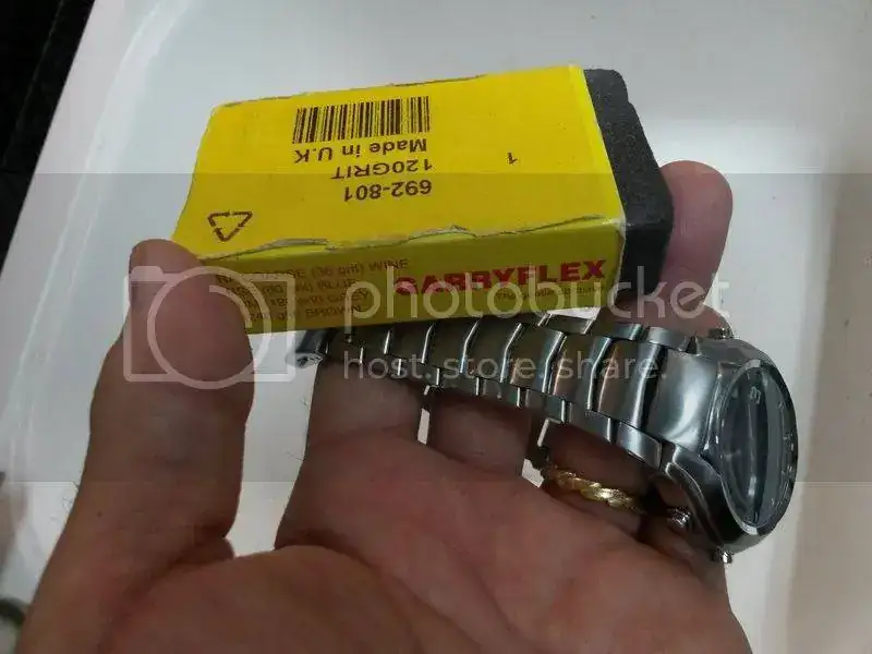

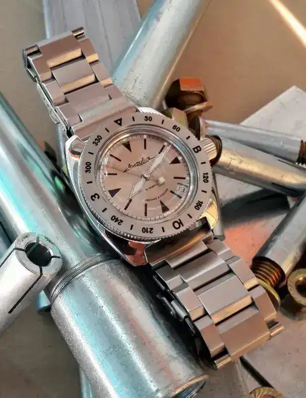

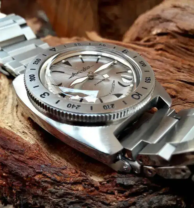

Garriflex, he leído mucho en el foro, por las fotos parece una esponja rodeada de lija, en varios gramajes a elegir.
Sólo he cepillado un reloj en una ocasión.
Antes del Garriflex...
attachment.php
Después del Garriflex...
attachment.php
attachment.php
Mi Garriflex... bueno, de mi señora. :D
