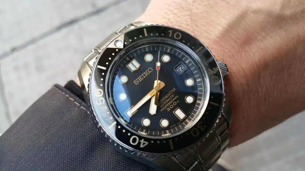

Por aqui, este MM300 50th Aniversario

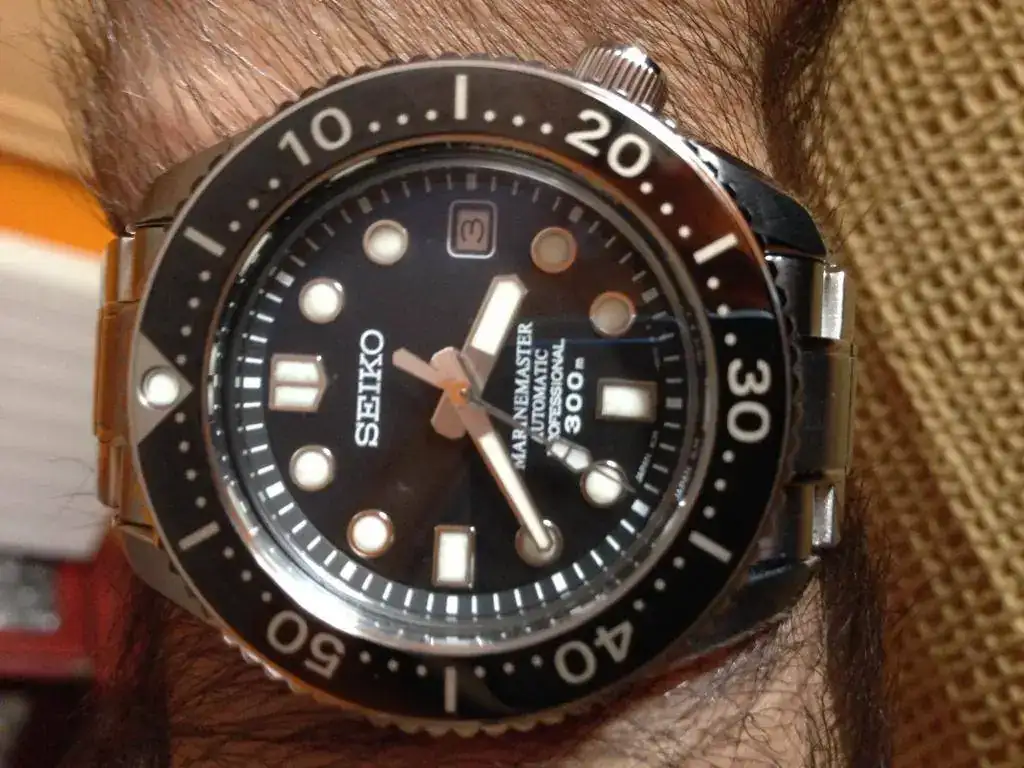

Yo también me apunto: MM300 comprado en Abril de 2012, fabricado en 2011.
+2 seg/ día, 56 horas de reserva de marcha. Si agoto completamente la reserva de marcha, en las últimas 6-8 horas, después de dos días sin ponerlo, puede llegar a atrasar 5-6 seg.
Parece mentira que se siga hablando tanto y tan bien de un reloj que lleva sin cambios 15 años en el mercado. Un imprescindible en mi caja, sin duda.

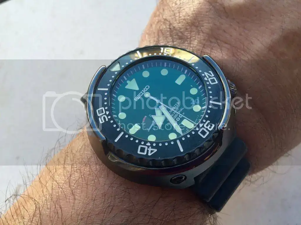

Buenas, aquí uno, que oficialmente es un marinemaster
se va un segundo cada 3 días
saludos :)

Ese es mucho MM, además ese movimiento es una delicia, yo cambié hace poco el landmaster por el MM y la verdad es que me acuerdo mucho del otro pero como soy de diver, pues ya se sabe, encantado con el MM.

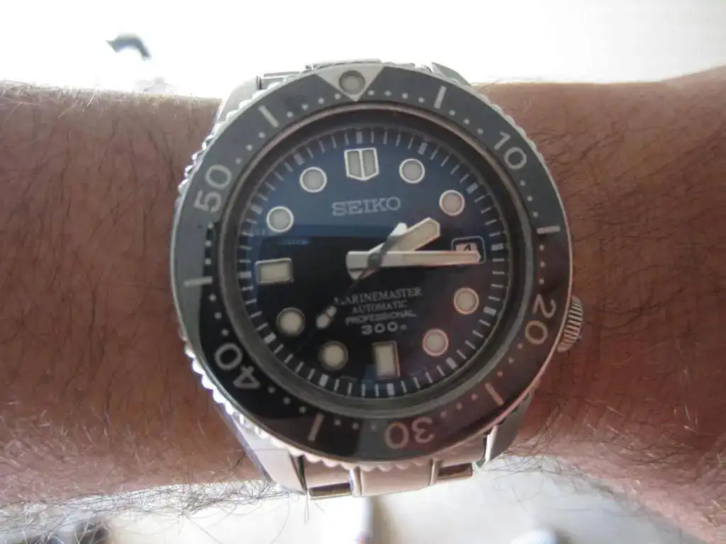

El mío, estrenado ayer, y con número de serie empezando por 45 (mayo de 2014) va en +2 en su primer día trotando en mi muñeca. Aun es pronto para decirlo pero parece que va muy bien.
